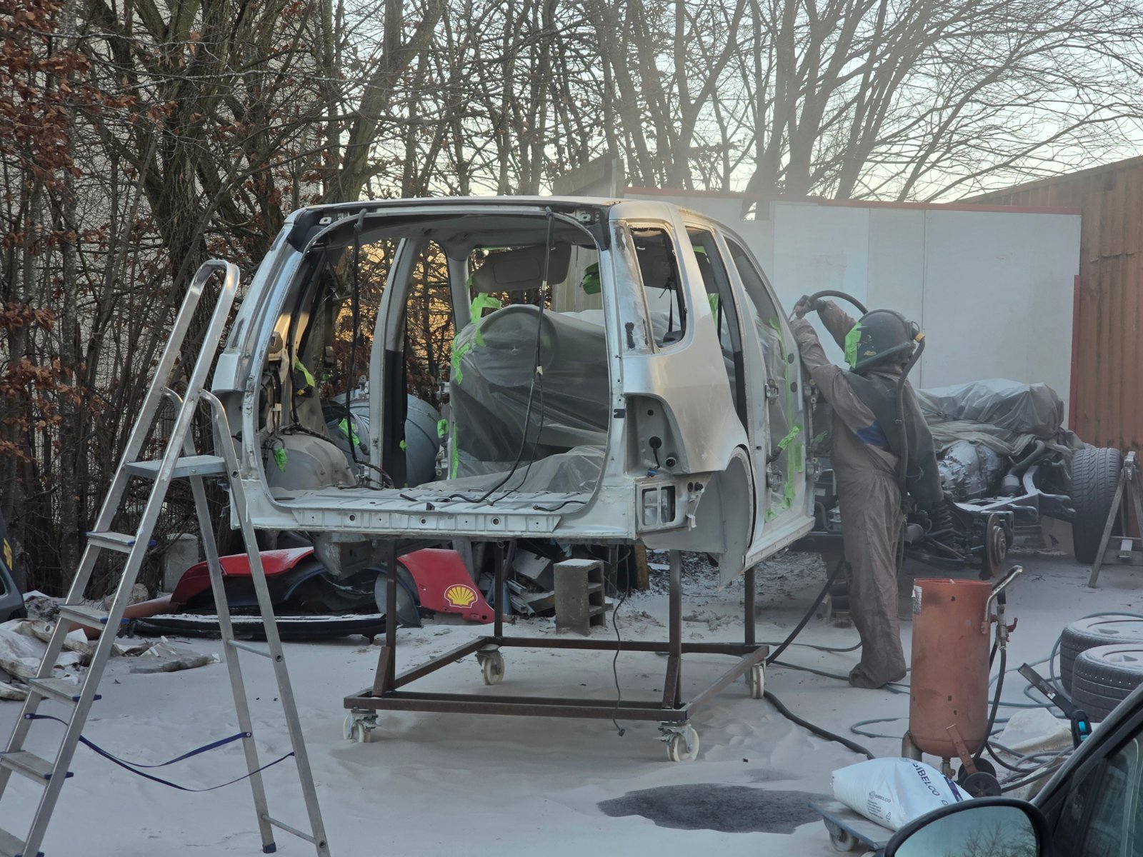

Beiträge: 8788
Aliens in Ostbelgistan? So einer ist mir heute begegnet.
Offensichtlich ein Alien
KJS001 (1. Feb 2025, 18:57) • Jens172 (5. Feb 2025, 05:24)

Ja, so sieht es aus beim Sandstrahlen. Das letzte Mal hab ich ein LKW-Fahrgestell sandgestrahlt. Das dürfte so Anfang der Neunziger gewesen sein, ein 3-Achser 6x4 MAN. Danke das du uns hier auf dem laufenden hältst.

Was aber kaum jemand ahnen wird, ist, wer unter dieser Schutzausrüstung steckte: Nämlich die freundliche Tochter von Dieter Kurabi, etwa Mitte 20, die neben ihrem eigentlichem Beruf, im Betrieb ihres Vaters immer mal wieder bei solchen Gelegenheiten aushilft, die ich beim Wechsel der Glasscheibe ihres Visiers kennengelernt habe, denn auch diese muss immer wieder ausgetauscht werden, da der Strahlsand diese auf Dauer undurchsichtig macht.
