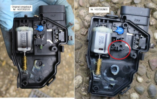

Das Schloss der Fahrertür hatte ich natürlich ausgebaut und geöffnet. Online gibt es irgendwelche Plastikteile und Federn, das innere Plastikteil hab ich erneuert, denn es brach irgendwann auch noch ab.
Ich erkenne keinen Defekt am Schloss. Die zwei Mikroschalter öffnen und schließen, soviel hab ich mit einem Multimeter gemessen. Nun könnte es natürlich sein, dass sie das in eingebautem Zustand wegen irgendwelcher mechanischen Ursachen nicht mehr tun?
Dann hatte ich von einem Schlachtmodell eine ganze Fahrertür gekauft, da mir die gebrauchten und erst recht neuen Türschlösser viel zu teuer sind. Das Schloss daraus baute ich in meinen ML ein, jedoch war damit das Phänomen dasselbe wie eingangs beschrieben.
Original eingebaut war und ist ein Schloss mit Nr. 1637202535.
Das aus dem Schlachtmodell hat die Nr. 1637202935, passt laut https://originalteile.mercedes-benz.de aber auch zu meiner FIN.
Ich hatte beide geöffnet und stellte fest: Das neuere hat nur noch einen Mikroschalter! Wohl deshalb hat der entsprechende Stecker hierfür nur vier Kabel statt fünf. Anbei ein Foto beider Innenleben zum Vergleich.

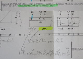

So dachte ich, dass vielleicht irgendwo ein Kabelbruch ist. Also den Schaltplan des AAM rausgesucht, ausgedruckt und: Gewundert.
Denn darin finde ich nur drei Kabel zum Schloss, tatsächlich sind es aber fünf.
Hier das Foto mit diesem Schaltplan-Detail.
Ich habe manuell den meines Erachtens fehlenden Mikroschalter ergänzt.
Dann habe ich unabhängig vom Schaltplan geprüft, ob alle fünf Kabel Kontakt zu einem Pin in der „Türtrennstelle“ (dem dicken Stecker an der Türe zwecks Verbindung zum Auto) haben, Ergebnis positiv. Nun wäre der nächste Schritt, den oder die richtigen Schaltpläne zu finden, um den weiteren Verlauf der fünf Kabel zu kennen und sie dann ebenfalls alle auf Durchgang zu prüfen.
Weiß jemand welche weiteren Schaltpläne man dazu benötigt? Ich finde im WIS einfach nichts Sinnvolles.

Beiträge: 21757
Das Problem ist (insbesondere auch mir) hinlänglich bekannt.
Zuletzt habe ich das Schloß der hinteren fahrerseitigen Tür in Ostbelgistan mit Hilfe vom :Chevalier: Manfred ersetzt.
Meine vorherigen Versuche sind auch, neben den Beiträgen im Auditorium, in meiner Box9909 beschrieben.
Es sind die Mikroschalter in den Schlössern, die letztendlich nicht reparabel sind.
Das AAM bekommt beim elektrischen Schließen keine Rückmeldung der ordnungsbemäß verschlossenen Tür und veranlasst, sicherheitshalber, die Öffnung der Tür.
Die Diebstahlwarnanlage wird so natürlich auch kein Bestätigungssignal liefern.
Was mit dem von Dir aus einer Fremdtür ausgebauten Schloss los ist? Kaum einzuschätzen!
Der gleiche Defekt?
Und - paßt das tatsächlich zu Deinem ML mit der Ausstattung Deines MLs?
Das ist zumindest für mich sehr zweifelhaft, wenn es darinnen schon Unterschiede zu sehen gibt.
Fazit (nur meines): Kabelbruch unwahrscheinlich. Der/die Mikroschalter veräppeln Dich und liefern dem AAM nicht das gewünschte Signal (Übergangswiderstand?).
Meiner Einer, und ich halte mich in so kniffligen, extrem kleinen elektrischen Dingen für einen recht guten Instandsetzer, hat die Mikroschalter NICHT zu dauerhaftem weiteren Dienst überreden können.
Und Ersatz für nur diese hab ich auch NICHT finden können.
Letztendlich hab ich ein neues Originalteil verbaut und hab seitdem Ruhe.
Ob das allerdings noch lieferbar ist müßte erst ermittelt werden.

nach Herrn Könichs Rat kaufte ich bei Aliexpress für € 11,79 (inkl. Versand) vier Mikroschalter für diese Schlösser und machte mich diesen Montag wieder an den Ausbau des Schlosses.
Das hab ich dann geöffnet und hab gemessen, ob die Mikroschalter auch tatsächlich Signale geben, ob die Tür auf / zu ist, und ob das Schloss verriegelt ist oder nicht. Ergebnis stets positiv. Dann überlegte ich ob evtl. der Motor nicht läuft. Über zwei der fünf Stecker-Kontakte legte ich ihn an 12V, es regte sich nichts. Also Motor rausgehebelt und separat angeschlossen… letztlich waren da Kontaktprobleme. Die zwei Kontakte, die aus dem schwarzen Gehäuse ragen, habe ich mit Lötzinn etwas aufgefüttert, damit sie im Motor besser klemmen.
Das hielt dann auch diversen Erschütterungen stand. Frohen Mutes Schloss wieder eingebaut, es funktioniert unverändert nicht. Also Schloss wieder ausgebaut, beide Mikroschalter erneuert, alles durchgemessen (also ob Signale kommen für auf / zu usw.) und wieder eingebaut, aber es funktioniert immer noch nicht.
Dann hab ich das neuere Schloss Nr. 1637202935 geöffnet, den Motor geprüft und gemessen, ob der Mikroschalter auch tatsächlich Signale gibt, ob die Tür auf / zu ist. Dieses Schloss hat ja für die Verriegelung keinen Mikroschalter; ich weiß gar nicht wie das dann zu meinem ML passen soll. Evtl. kann Manfred dazu bei Gelegenheit nachschauen?
Dennoch baute ich dieses Schloss ein. Es verriegelt, aber es öffnet nicht. Damit bleibt dann auch die Tankklappe dauerhaft verschlossen….
Also hab ich das erste Schloss Nr. 1637202535 wieder eingebaut und lebe erstmal weiterhin mit diesem Provisorium.
Ich würde zu gerne die Kabel bis zum AAM durchmessen. Bleibt die am 15. 8. geschilderte Thematik, dass ich im AAM-Schaltplan nur drei der fünf Kabel finde. Deshalb nochmal die Frage an Euch, ob dazu jemand was weiß. Z. B. welches Steuergerät bei der Zentralverriegelung noch eine Rolle spielt?
