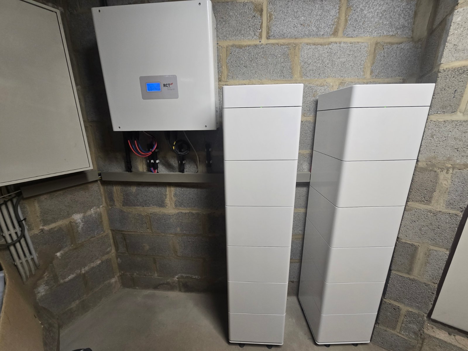

Heute war der Installateur unserer Photovoltaikanlage wieder einmal bei uns, gemeinsam mit einem Vertreter des Distributors derselben (rct-power.de) in den Niederlanden und Belgien, um unseren bereits vor knapp 4 Jahren installierten Batteriespeicher von 11,5kWh auf die maximale Ausbaustufe von 23kWh zu erweitern.
Damit sind wir für etwa 3 Tage von externer Spannungsversorgung unabhängig, was hier bei den altmodischen Überlandleitungen mehr als empfehlenswert ist. Das hat prima funktioniert. Der Installateur musste dazu allerdings den Wechselrichter und den vorhandenen Batterieturm um ca. 60cm versetzen, damit daneben in der Nische noch genügend Platz für den zweiten Turm entstand. Da er aber dazu keine Leitung verlängern, sondern nur zurückziehen musste, war das einfach, denn die Leitungen verschwanden einfach im Kabelkanal. So war nach gut drei Stunden alles erledigt.

Wieder ein Wenig mehr Unabhängigkeit von den Energieunternehmen.
Weniger Solarstrom, der denen unverdientermaßen zu Gute kommt und wofür die anderen Leuten viel Geld abnehmen.
Was ich gerade überleg:
Werden die neuen Akkus eigentlich geladen oder leer angeliefert.

Die neuen Akkus wurden zu 50% geladen angeliefert. Die bestehende Anlage wurde am Tag vor dem Umbau mit dem Zielwert 50% programmiert, damit bei Inbetriebnahme beider Türme diese etwa denselben Ladezustand hatten.

Aber...
Es ist doch zwischen den Türmen und in diesen sicherlich dafür Sorge getragen, daß sowieso ein verträglicher Ladungsausgleich stattfindet, nehm ich mal dringend an.
Klar, daß man große Ströme (100% an 0% als theoretisches Extrem) tunlichst vermeiden möchte.
Andererseits wär das schon direkt ein guter "Härtetest" für die gesamte Anlage.
Und wenn Du mal gerade Dein Handy dabei hast...
Ein - zwei Fotos vielleicht?
Es geht ja hier immerhin, rein oberflächlich und theoretisch um die 10fache Speicherkapazität eines unserer M-Klasse Akkus.
...wenn ich richtig überschläglich gerechnet hab...

Anbei mal ein Foto davon. Jeder dieser Türme speichert 11,5kWh, damit also insgesamt ca. das zwanzigfache des 1,2kWh-Akkus im Ml.
Der Versuch mit 100% und 0% in jeweils einem Turm kann im Betrieb niemals auftreten. Wenn die erst einmal ein paar Tage zusammen laufen, werden die Spannungen sich abgeglichen haben. Man würde damit nur die Zeit verlängern, bis die Anlage normal läuft. Manfred093
14:40 Vielen Dank!
So kann man sich ja mal "ein Bild" von der aktuellen Ausbaustufe machen.
Aber wirkliche Probleme tät es doch nicht geben, wenn... Naja, das sind dann tatsächlich Szenarien, welche wirklich eher theoretischer Natur sind, da sie in der Praxis nicht auftreten sollten.
