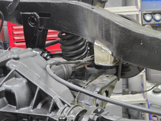

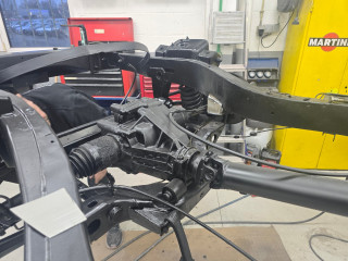

Es ging wieder an der Hinterachse mit Schweißarbeiten weiter, wovon ich auch zwei Fotos einstelle. Jetzt ist sie komplett fertig, denn Dieter Kurabi war heute noch bei mir zu Hause, um mir zu sagen, dass auch die Federn der hinteren Federbeine erneuert sind, was er heute extra am Samstag noch gemacht hat. Er hofft darauf, nächste Woche die Karosserie wieder mit dem Fahrgestell verbinden zu können. Traurig nur, dass schon wieder eine Feder gebrochen war, denn die Federbeine hatte ich original bei Mercedes ersetzen lassen und sie haben nur 3 Jahre und knapp 60.000km gehalten. Mercedes hat immer nur komplette Federbeine geliefert, inzwischen sind diese nicht mehr lieferbar. So habe ich zwei einzelne Federn von Bilstein als Originalersatz bei kfzteile24 gekauft. Diese passten auch präzise. Jetzt geht es mit Durchrostungen an der Vorderachsaufnahme weiter, die aber eher gering ausfallen, soweit man das im zusammengebauten Zustand sehen kann. Wo gerade alles auseinander ist, soll Dieter auch noch unter die Faltenbälge der Lenkung schauen, ob diese dicht ist, wenn nicht, wird sie von einem Dieter bekannten Spezialisten überholt werden.

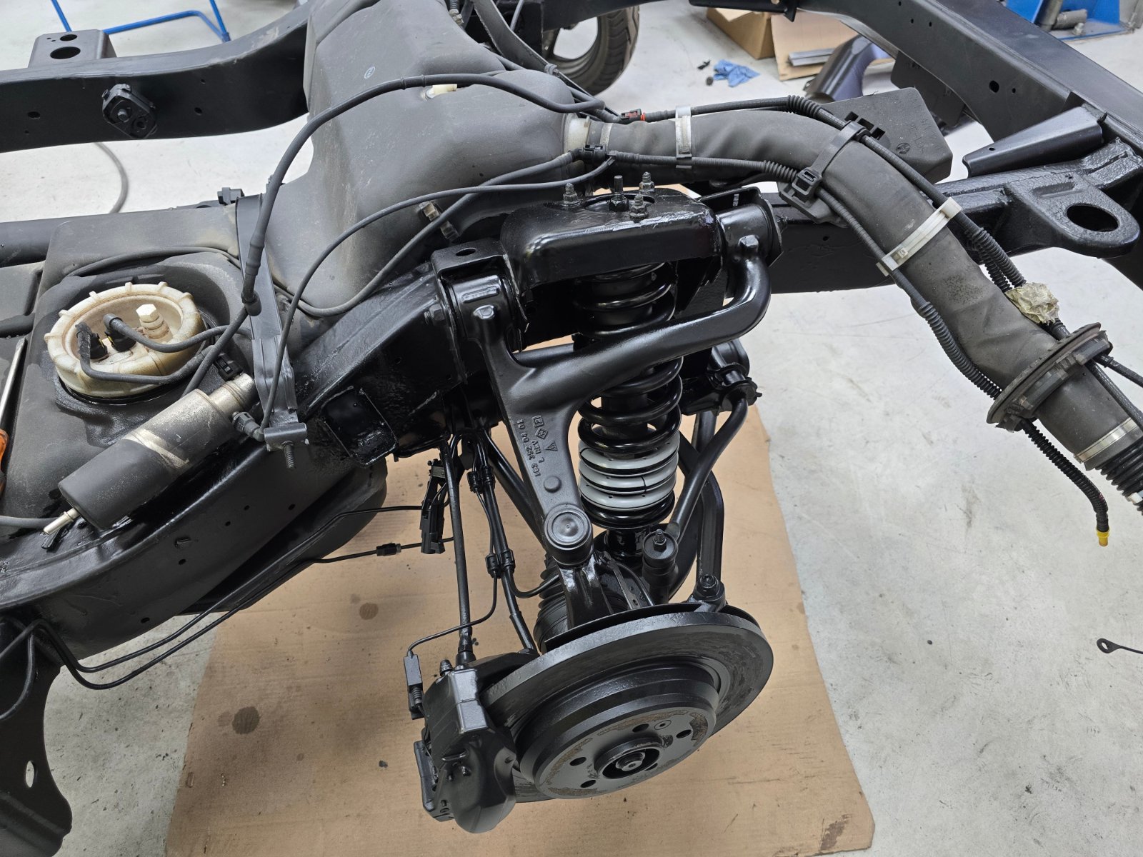

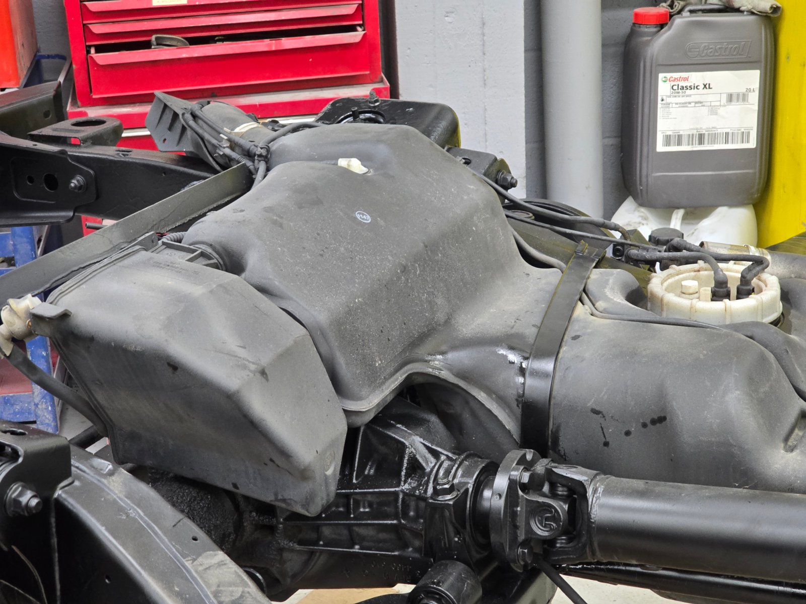

Heute gab es wieder einen Fortschritt: Der Tank ist eingebaut! Sämtliche Schraubengewinde werden beim Einbau eingefettet aud alle Auflageflächen, auch die der vier Tankhaltebänder, mit Wachs eingesprüht. Anbei ein Haufen Fotos! Viel Spaß dabei!

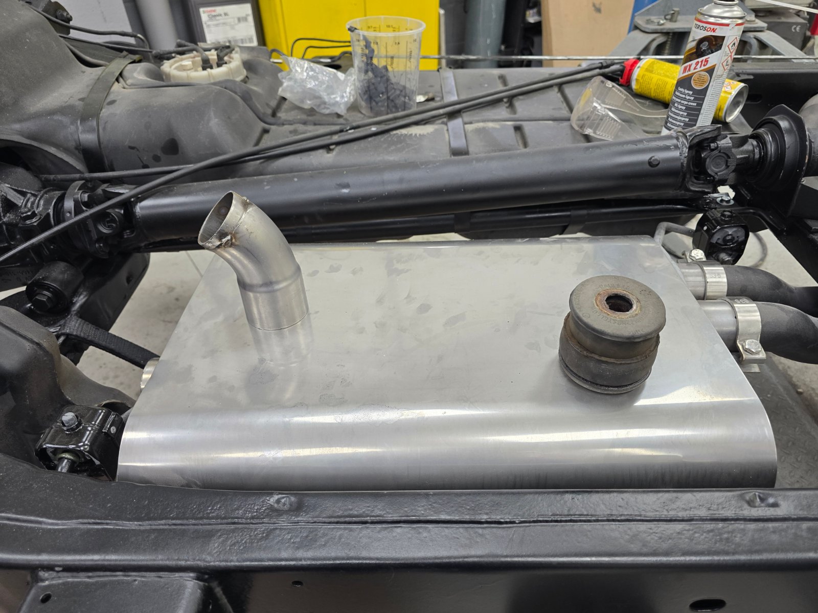

Jetzt ist auch die Auspuffanlage wieder an Ort und Stelle!

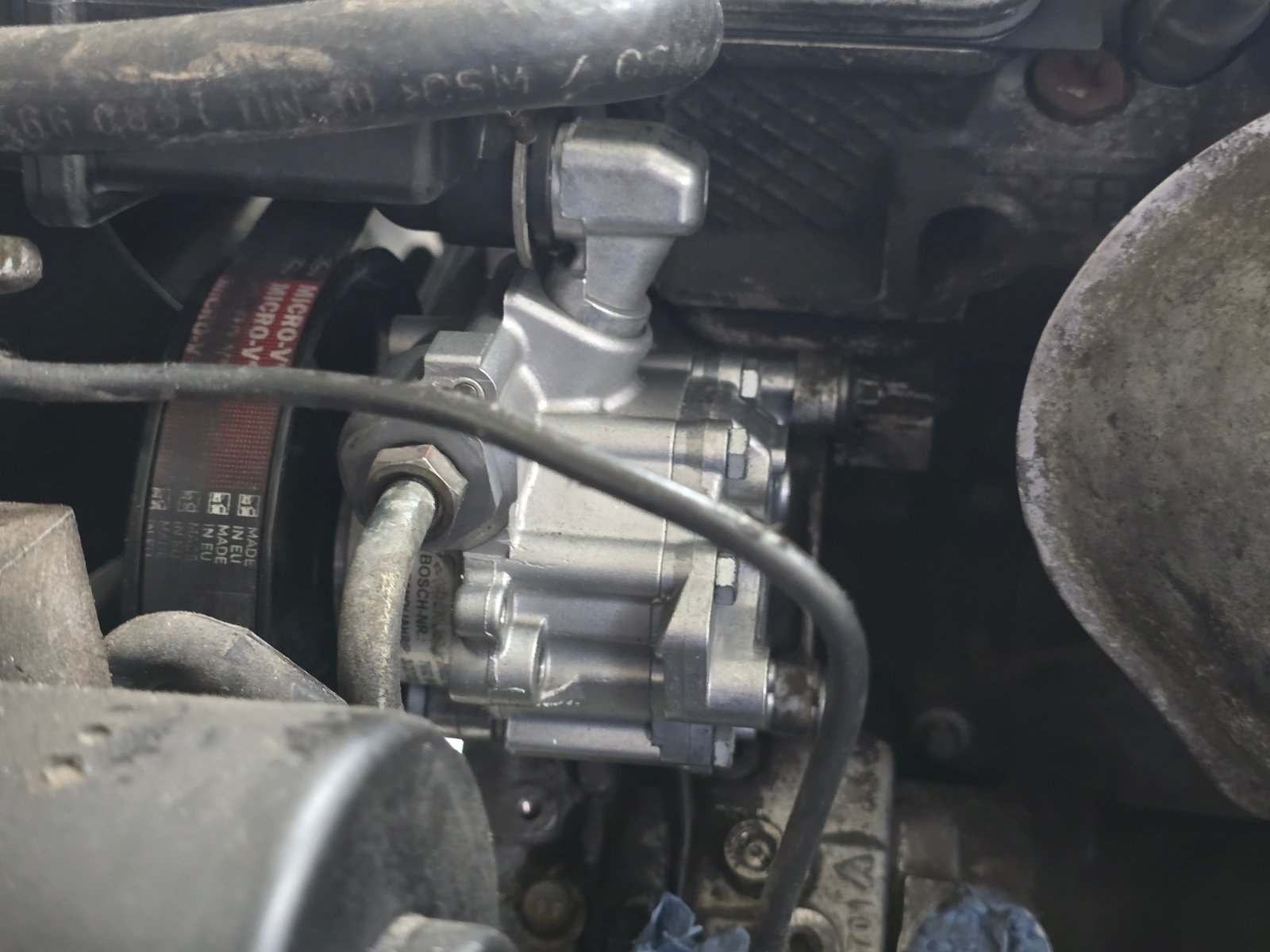

Heute früh haben wir das Lenkgetriebe inspiziert, ob es eventuell undicht ist. Dazu hat Dieter auf beiden Seiten die Schlauchschellen entfernt und im Gummibalg nach Ölspuren gesucht. Alles rappeltrocken. So bremst uns jetzt nicht noch eine Überholung des Lenkgetriebes aus.

Revision M-Klasse
Manfred,
die Aufnahme ist doch komplett durch - seitlich, wo er rausgeschnitten hat, aber auch vorne!
Tauscht das Teil doch besser ganz aus - nicht dran rumflicken.
Der (deutsche) TÜV würde das auch nicht gutheissen ...
So ne Aufnahme kann jeder gute Metallbauer biegen, das ist ja kein komplexes Bauteil.
Falls es nicht sowieso irgendwo als Teil zu bekommen ist ... der Vorderachsträger kostet ja auch wenig, vermute das Teil ist Bestandteil vom Leiterrahmen?
Weiterhin viel Erfolg!
VG
Marc
VG
Marc
- Beiträge: 8707
Revision M-Klasse
Hallo Marc!
Vielen Dank für Deine Antwort. Das Blech in dem Bereich ist 3,5mm dick. Das wird entsprechend repariert. Was der deutsche TÜV so alles prüft, kenne ich sehr gut und dabei hat es mich oft gegraust! Man sollte bei der vorhandenen Materialstärke einfach mal den gesunden Menschenverstand walten lassen, so man denn irgendwie mit der Materie vertraut ist.
