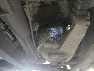

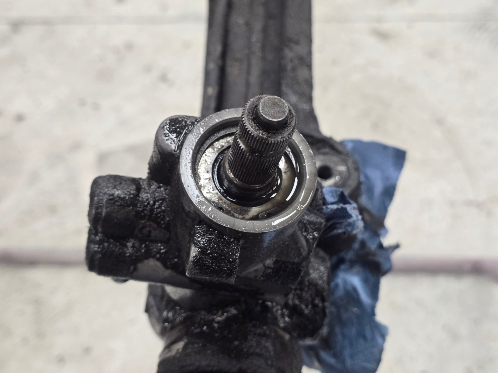

Dieter rief mich heute an und berichtete mir davon, dass plötzlich eine große Öllache unter dem ML, ausgehend von der Servolenkung lag, ohne dass daran noch jemand gearbeitet hätte.
Morgen werden Herr :koenich: und ich das mal in Augenschein nehmen.
Mal sehen, was wir da feststellen können.

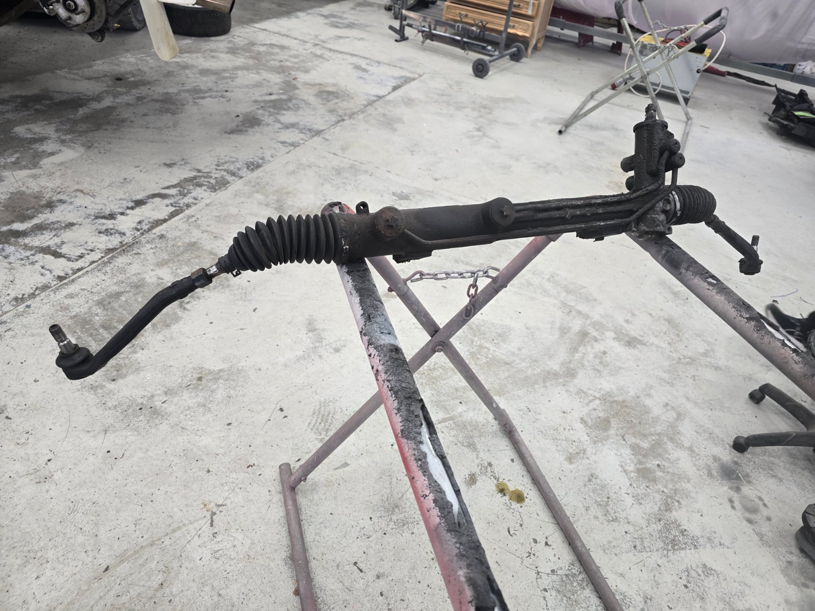

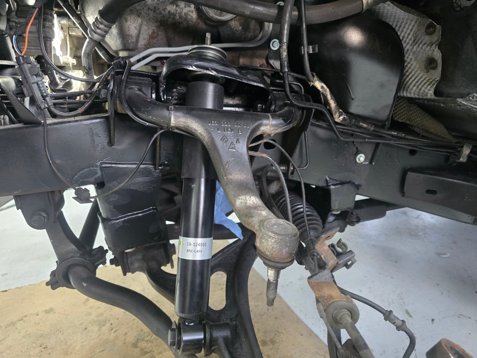

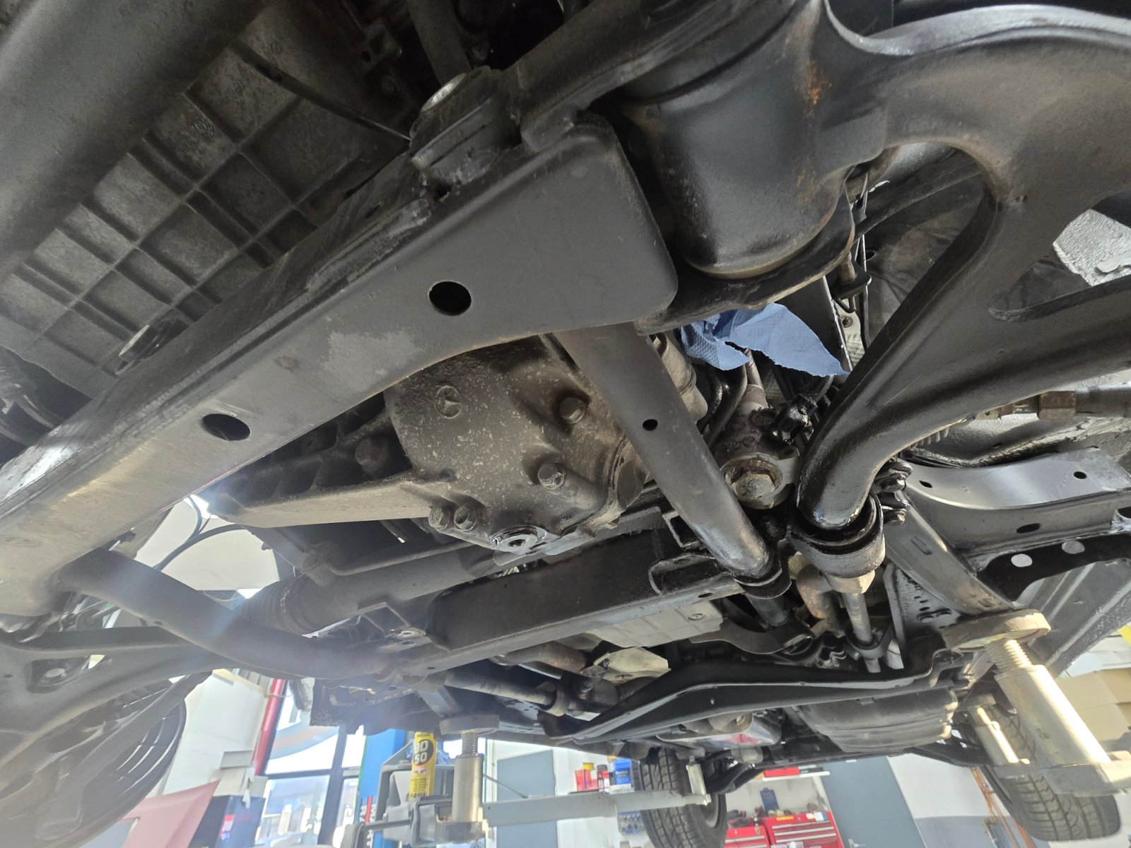

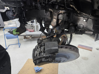

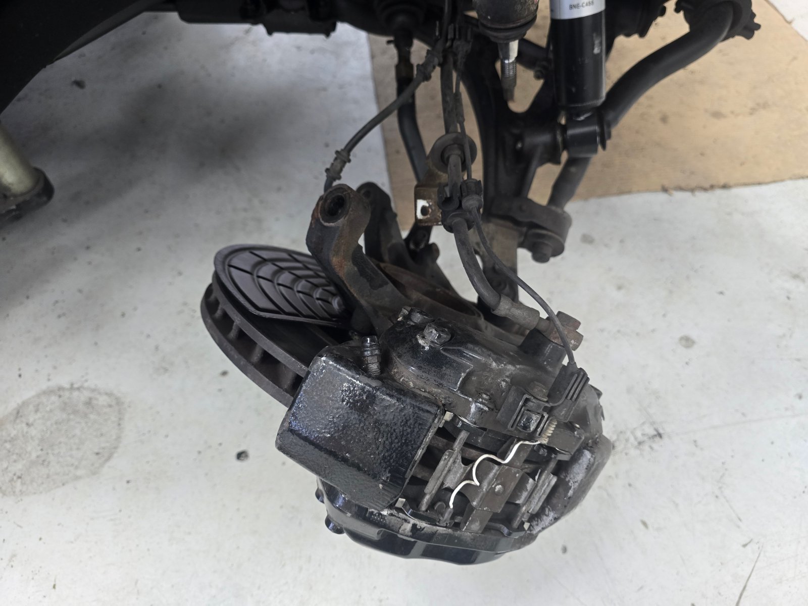

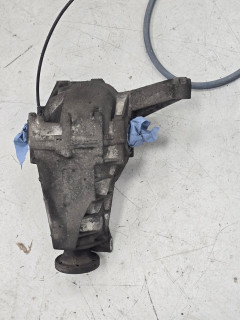

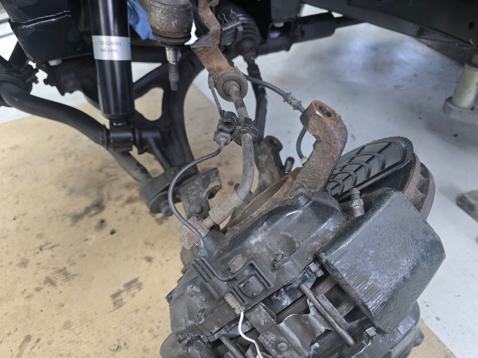

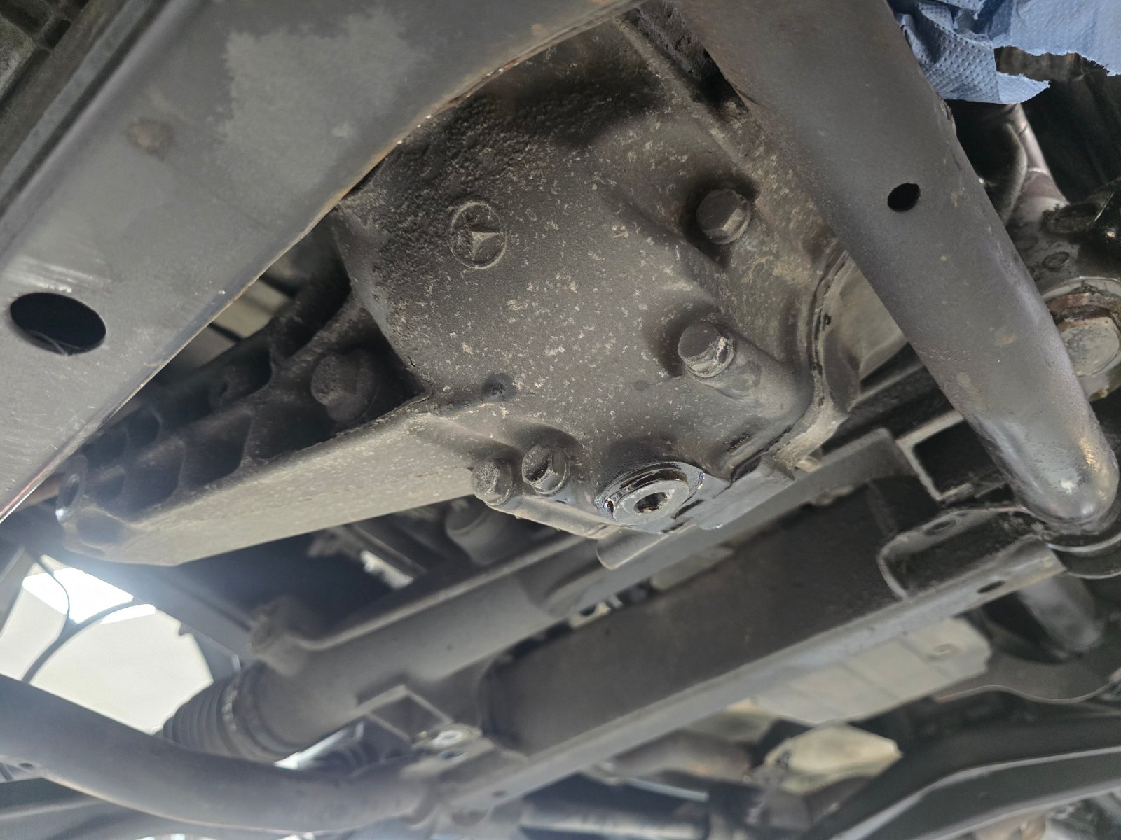

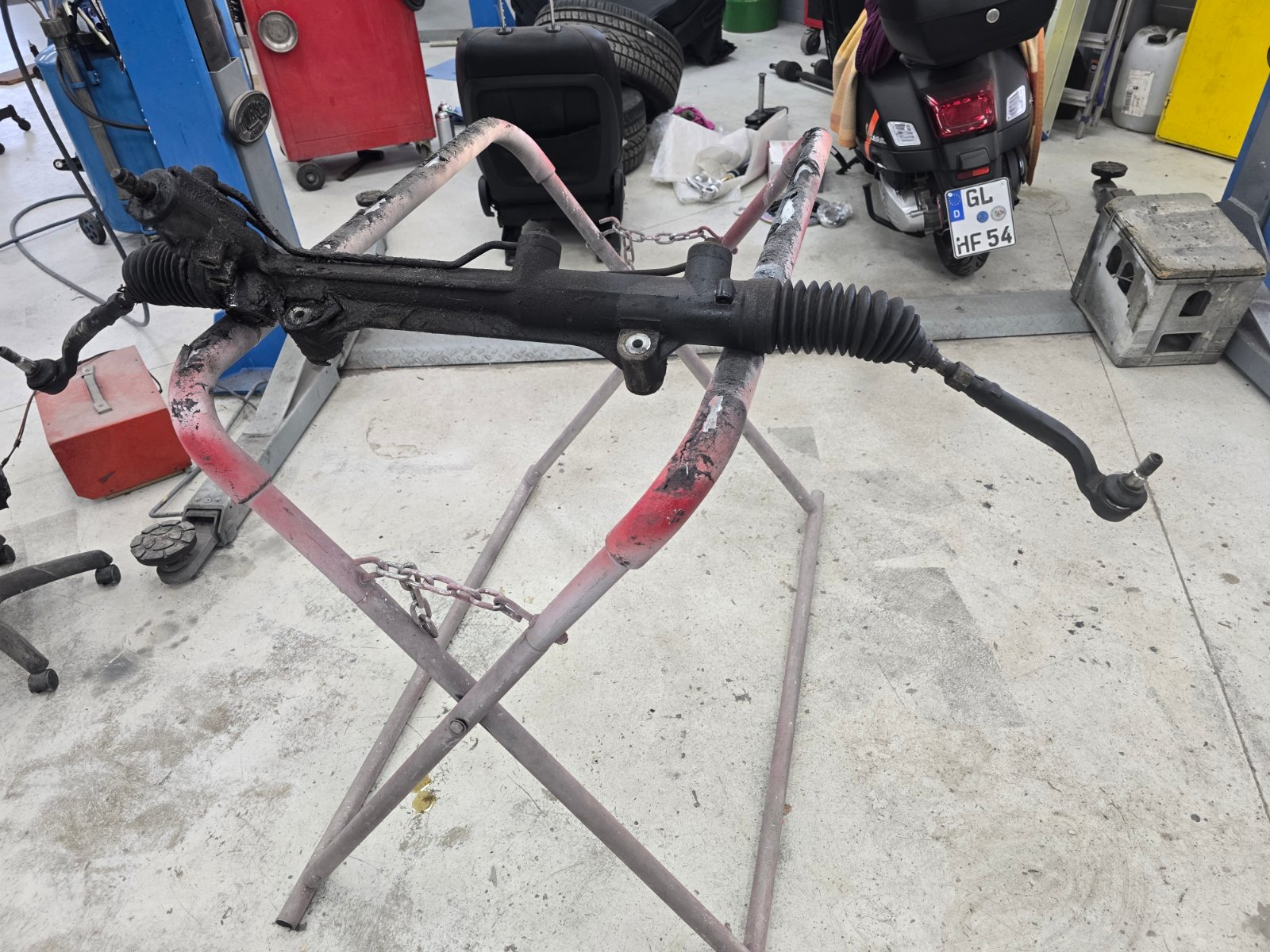

Heute haben Dieter und ich das Lenkgetriebe ausgebaut, was aber nicht so ganz einfach ist, denn dazu muss zuerst das vordere Differential ausgebaut werden, wozu natürlich auch die Antriebswellen demontiert werden müssen, was bedeutet, dass man die Kugelbolzen der oberen Querlenker vom Achsschenkel löst.
Der Plan ist nun, das Lenkgetriebe bei einer darauf spezialisierten Firma überholen zu lassen. Anbei wieder ein paar Fotos von der Aktion.

Wie man sich täuschen kann...
Für mich sah es vor Ort so aus, als ob man das Lenkgetriebe hätte rausbekommen können, ohne das Differenzial ausbauen zu müssen.
Hier für mich das interessanteste Foto: Das letzte. Denn da kann man die Undichtigkeit immer noch ganz deutlich sehen. Nun hoffe ich mal, daß die Überholung nicht allzulange dauert, denn diese Arbeiten standen ursprünglich ja nicht auf´m Zettel.

Es fehlten nur ein paar Zentimeter, aber es ging wirklich nicht anders. Wenn man das aber einmal gemacht hat, ist das kein großer Akt, da man dann genau weiß, was man alles demontieren muss.

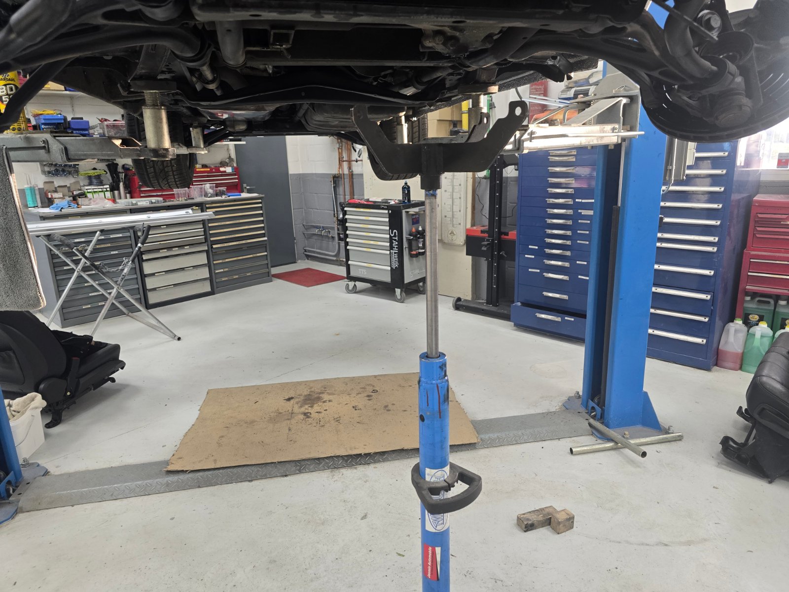

Und noch ein Hinweis zum vorderen Differential: Der Getriebeheber war eher im Weg als hilfreich, denn es wiegt nur 22,6kg und ist sehr gut alleine auszuheben.

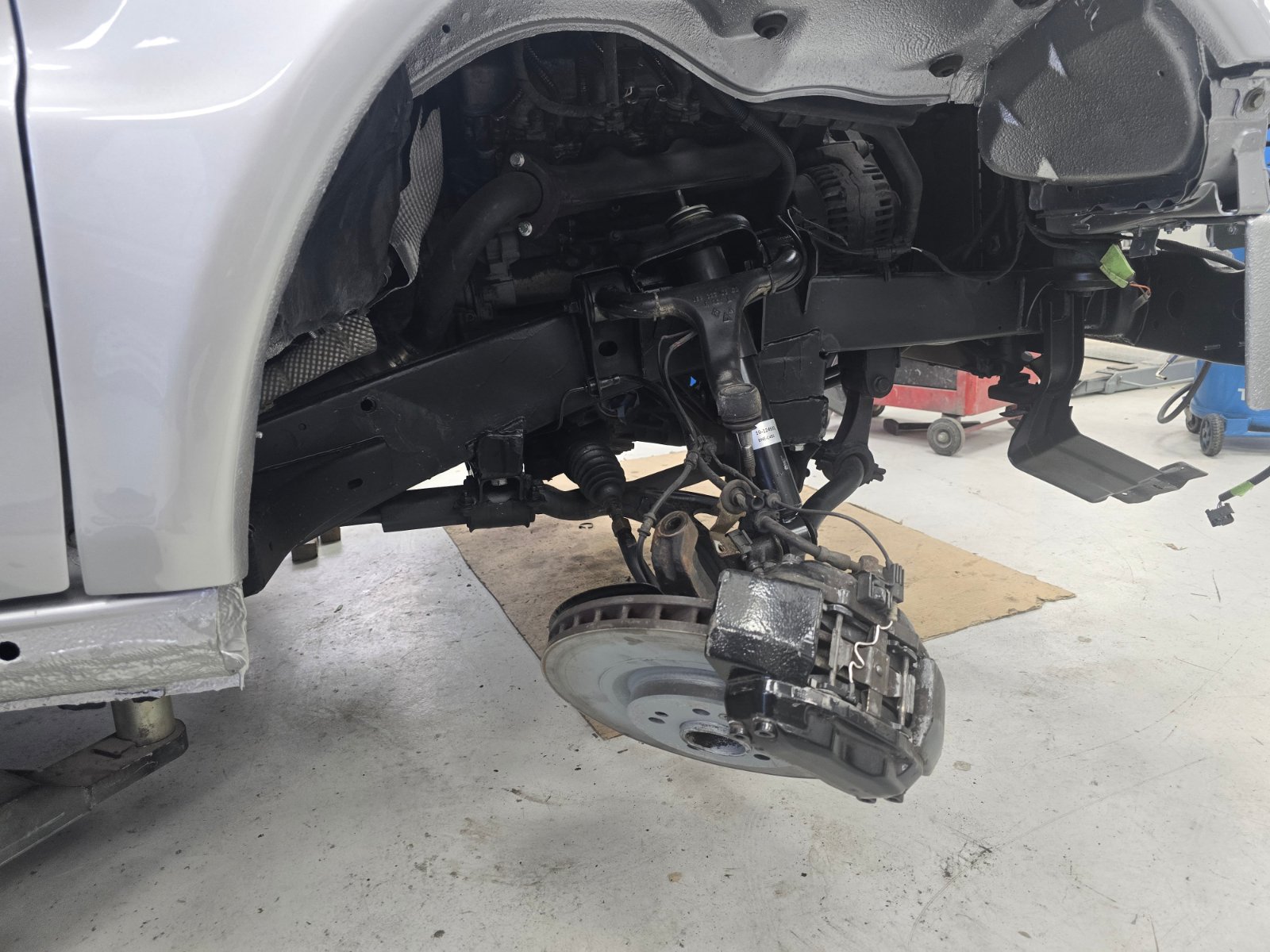

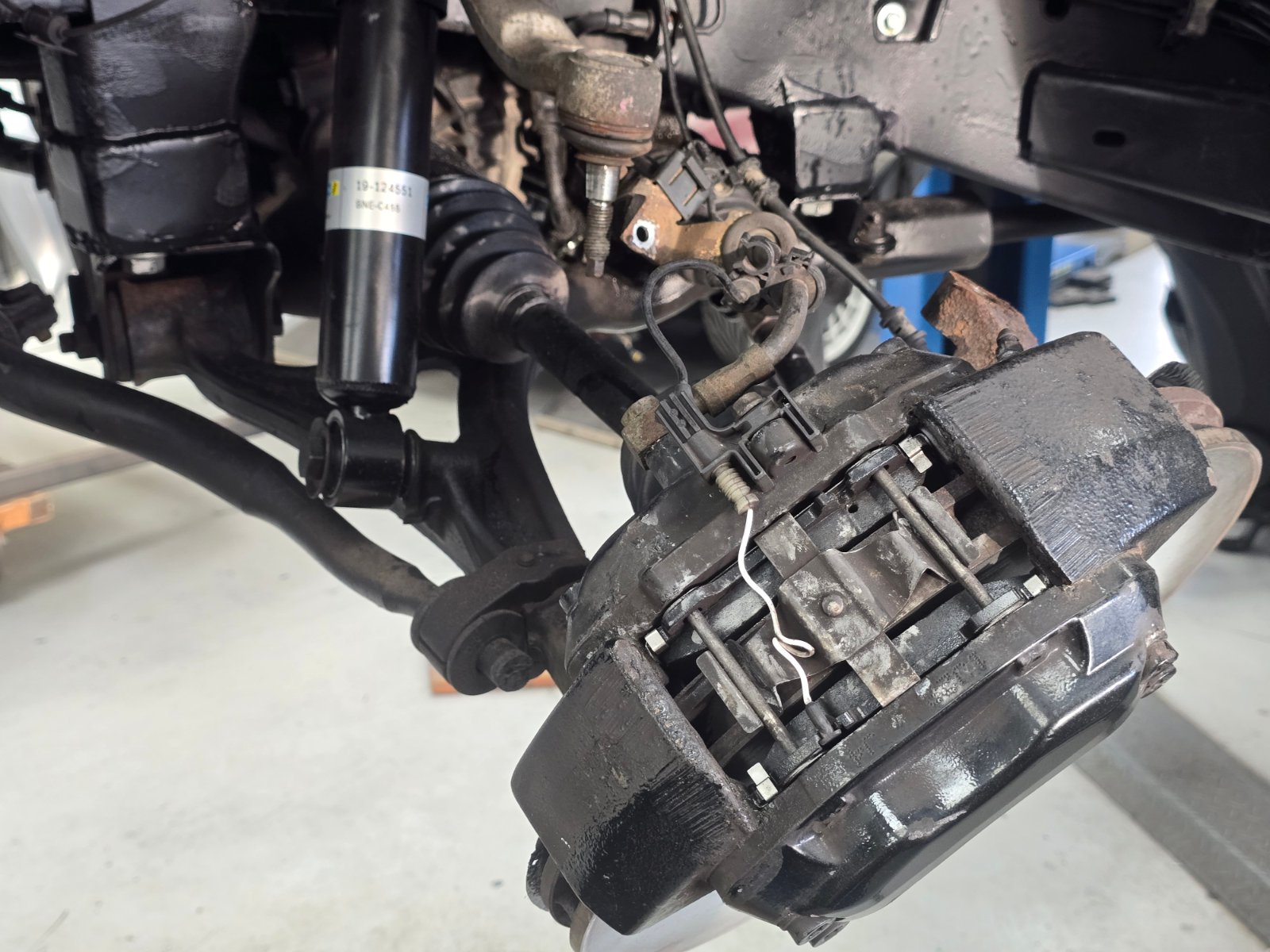

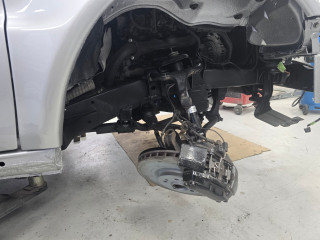

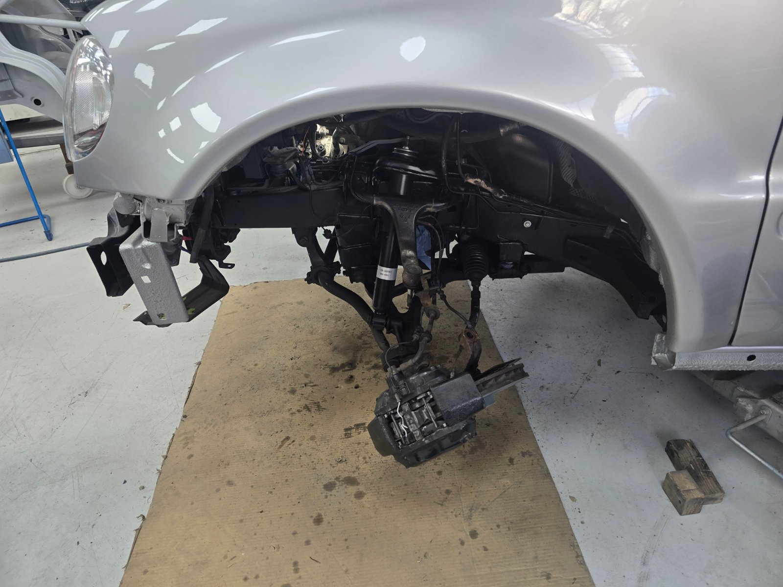

Nach einer Pause ging es gestern wieder ordenlich voran: Das Lenkgetriebe war eingetroffen und so haben wir es gestern eingebaut. Das ist jetzt ein überholtes, originales Getriebe vom ML, nicht aber meins. Meins wird zusätzlich noch überholt und ich lege es mir dann ob der schlechten Ersatzteilversorgung vorsorglich auf Lager. Wenn man einmal weiß, wie es ausgebaut wird, ist es eigentlich nicht sonderlich aufwendig:
Räder ab, Kugelköpfe Spurstange und Querlenker oben lösen und ausdrücken, Antriebswellen losschrauben und herausziehen, Öl aus vorderem Differential ablassen, Differential abschrauben und entfernen, dabei auf den Entlüftungsschlauch vorne links oben achten, Lenkspindel abschrauben und vom Lenkgetriebe abziehen, Lenkgetriebe abschrauben und herausnehmen. Das war´s. Die Fotos zeigen das Lenkgetriebe sowie die einzelnen Zwischenschritte beim Zusammenbau.
Lenkgetriebe komplett
Lenkgetriebe Detail

Differential eingebaut
Achsschenkel komplett mit Antriebswelle rechts
Achsschenkel komplett mit Antriebswelle links
Fäddich!
Fäddich!
