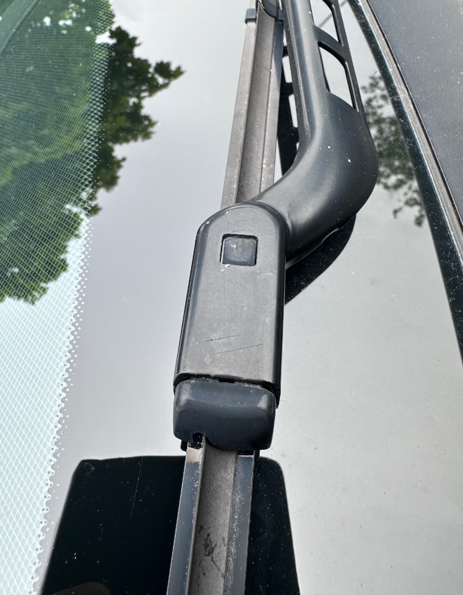

- Beiträge: 1851
So sieht es beim W166 aus:
Beim 163er sehen die Wischerarme anders aus, wenn ich mich richtig erinnere. Da gibt es Klipps die von oben in das Wischerblatt geklippt werden. Dieser Halter wird dann in die gebogene Aufnahme des Wischerarm geschoben und rastet da dann ein.

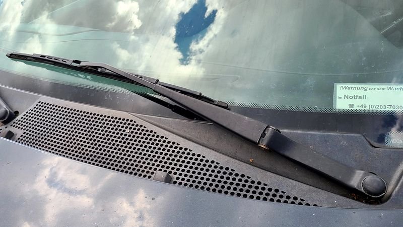

Bei meinem sieht das (mit nicht originalen Wischerblättern) so aus:
