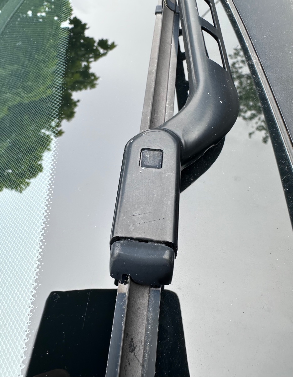

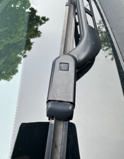

So sieht es beim W166 aus:
Beim 163er sehen die Wischerarme anders aus, wenn ich mich richtig erinnere. Da gibt es Klipps die von oben in das Wischerblatt geklippt werden. Dieser Halter wird dann in die gebogene Aufnahme des Wischerarm geschoben und rastet da dann ein.

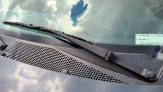

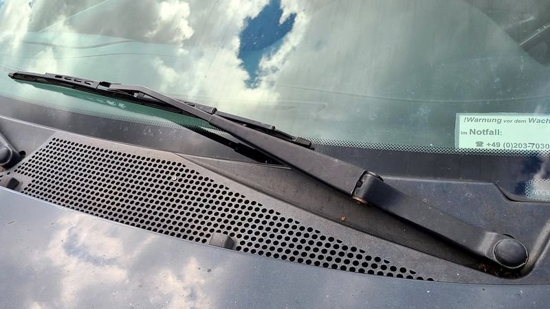

- Beiträge: 22133
Jau, stimmt.
Bei meinem sieht das (mit nicht originalen Wischerblättern) so aus:

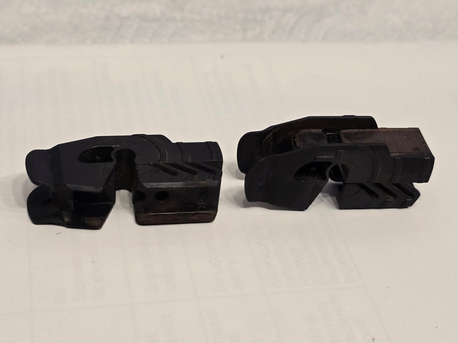

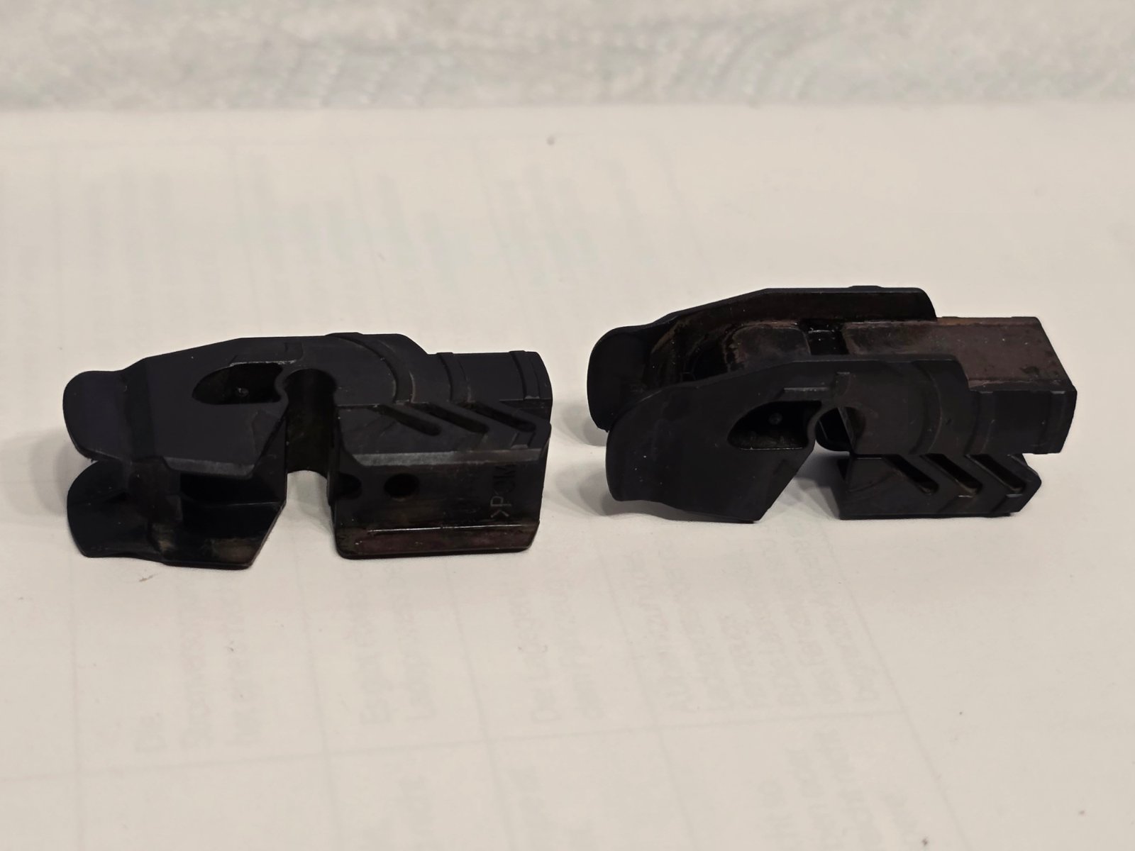

Da hab' ich was:
Da Dieter die Wischerarme lackiert hat, sind die wohl separat demontiert worden. So habe ich sie eben in der Kiste mit den Altteilen gefunden.
