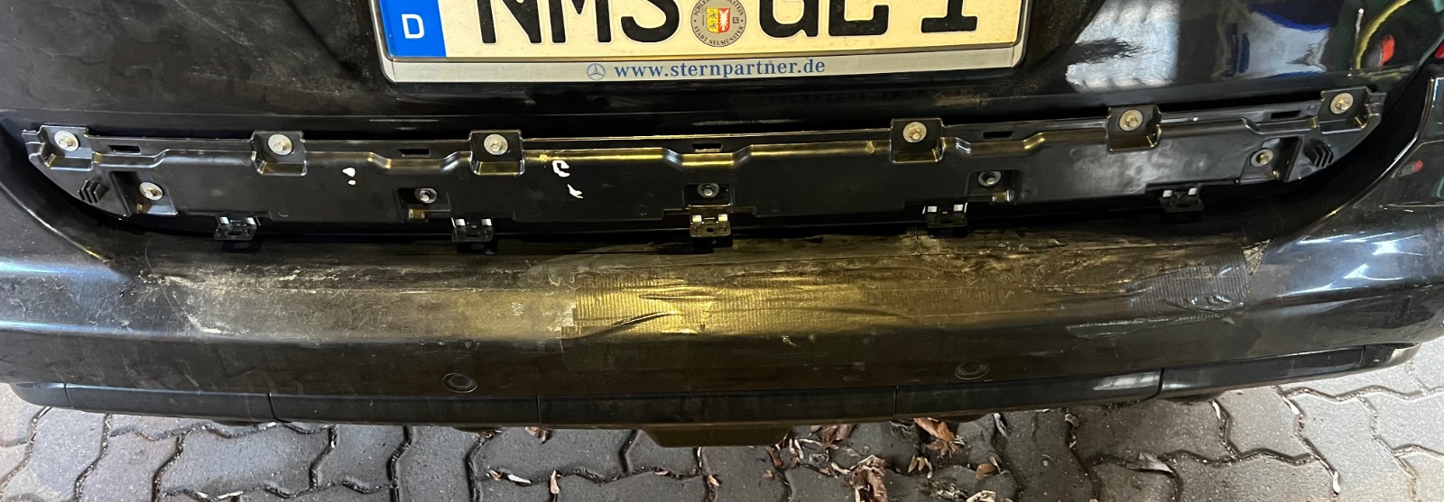

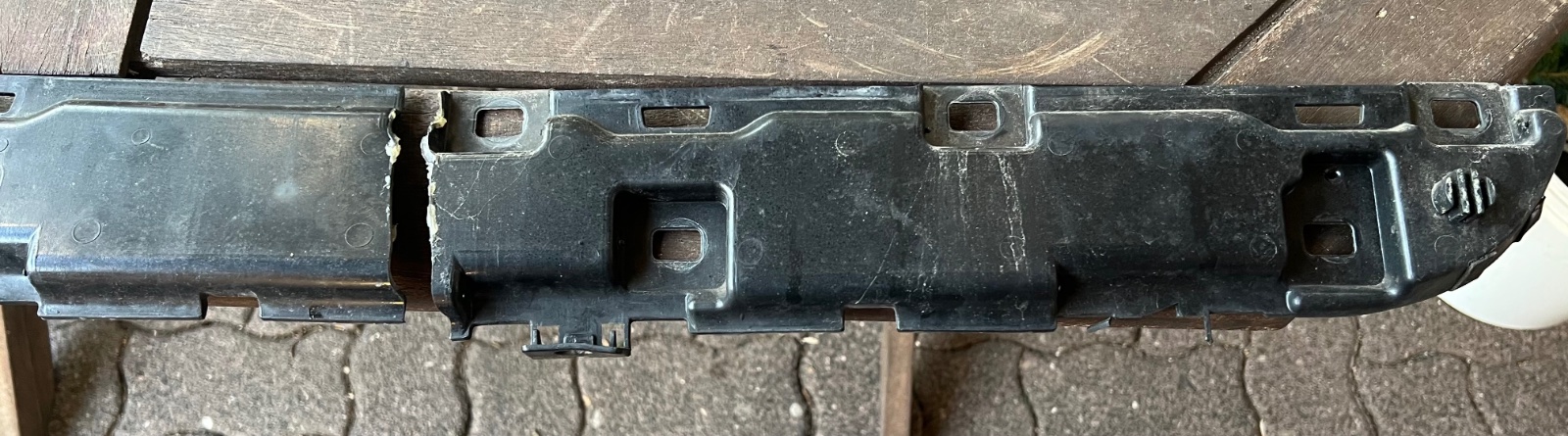

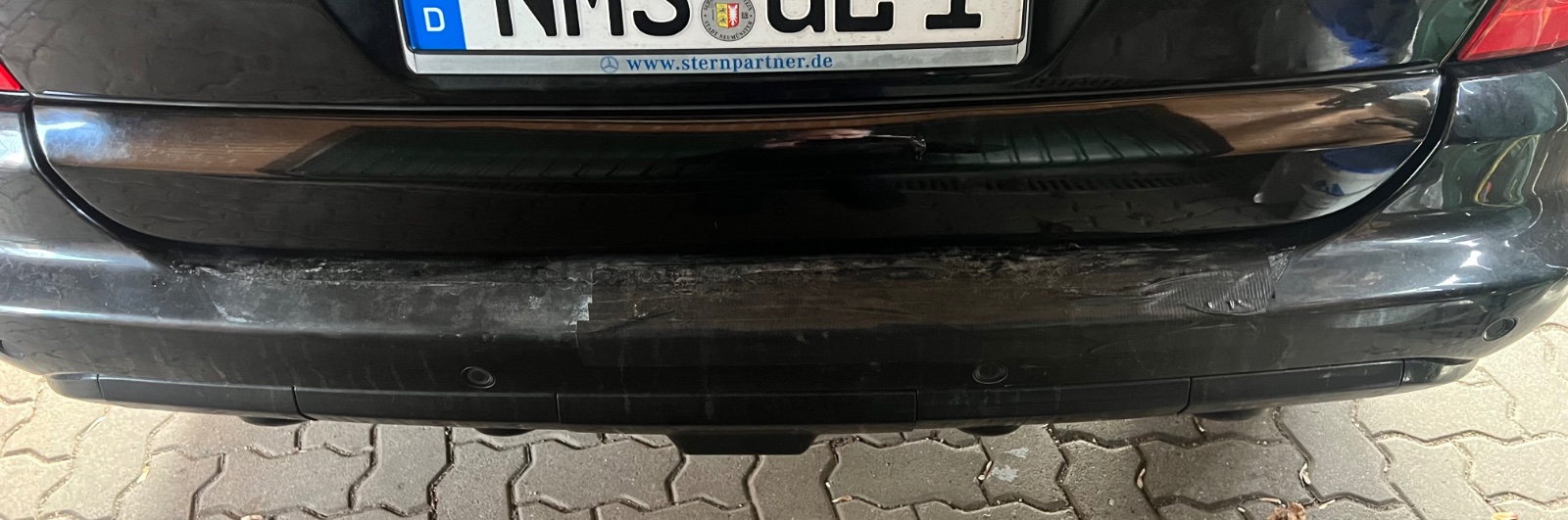

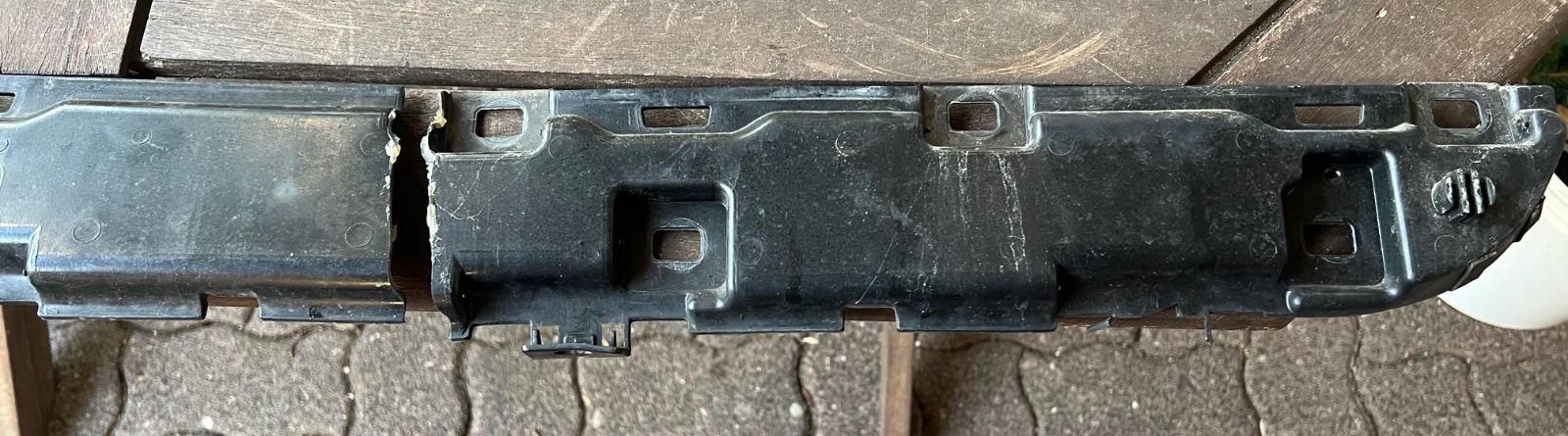

Bilder vom jetzigen Zustand der Stoßstange werde ich noch machen.

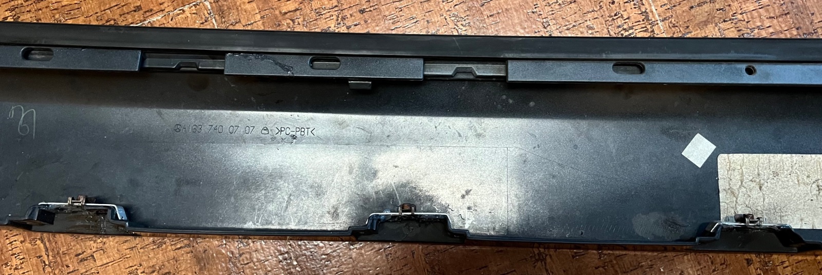

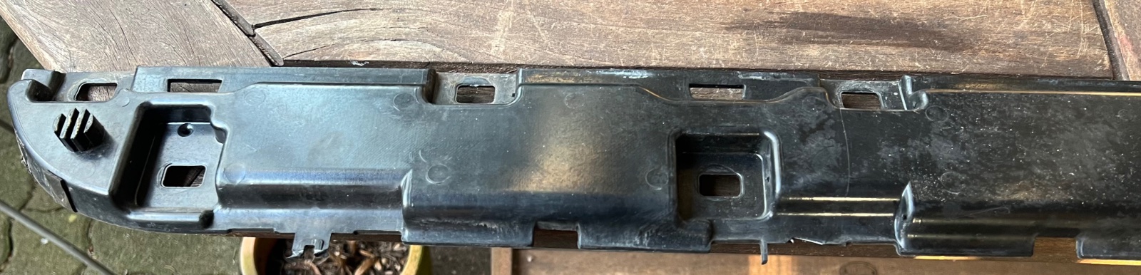

Inzwischen habe ich aber eine Baustelle erledigt. Die Heckklappe ist wieder ok. Das Unterteil mußte ich aber ersetzen, gab es zum Glück noch neu. Das andere Teil konnte ich reparieren, zum Glück kann man die reparierten Stellen im eingebauten Zustand nicht sehen.
Beim Abschrauben des Unterteils ist mir aufgefallen, daß dieses schon gebrochen war. Konnte aber bei der letzten Beschädigung nicht passiert sein, sondern nur im ausgebauten Zustand. Außerdem war versucht worden es zu kleben. Habe von allen Fotosbeigefügt. LG Holger B.

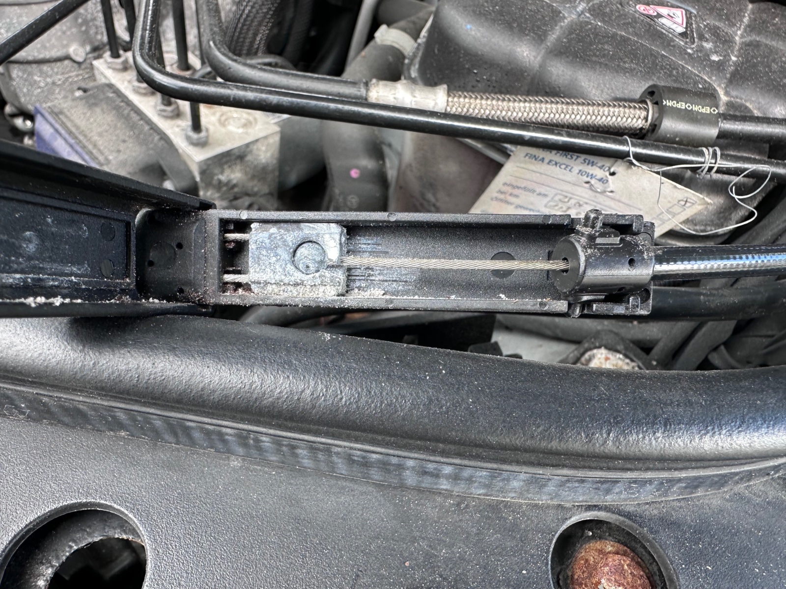

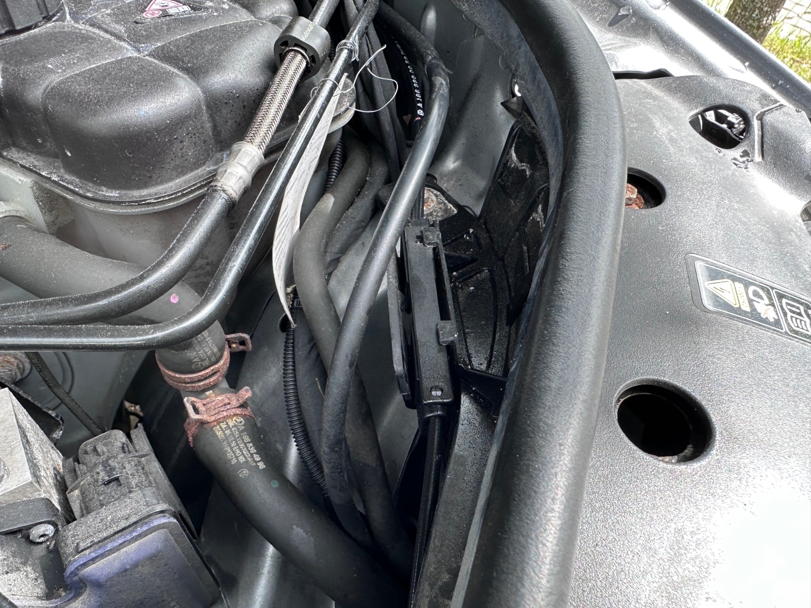

Die Haube bleibt nicht zu, Verriegelungshebel ganz zurück gedrückt im Innenraum. Hilft nicht, also die Schlösser geschmiert und überprüft. Hilft ebenfalls nicht, kann dann ja nur der komplette Zug sein.
Also die Abdeckung gelöst und versucht dem Weg des Zuges zu folgen: Der teilt sich in einem kleinen Kasten im Motorraum vorne links. Hier der kleine Kasten Größere Aufnahme
Den Kasten geöffnet: Und den Übeltäter gefunden: Alles saubergemacht, in Öl gebadet und wieder montiert. Läuft wieder wie „geschmiert“ und die Motorhaube hält wieder zu.

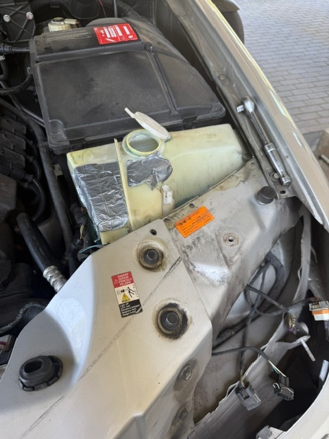

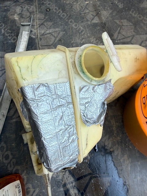

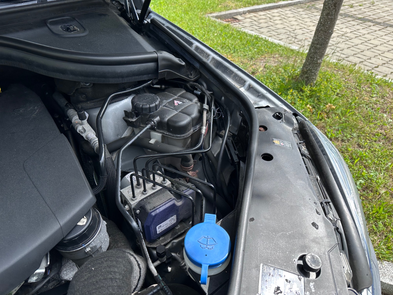

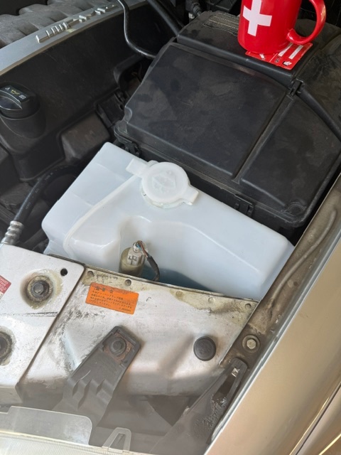

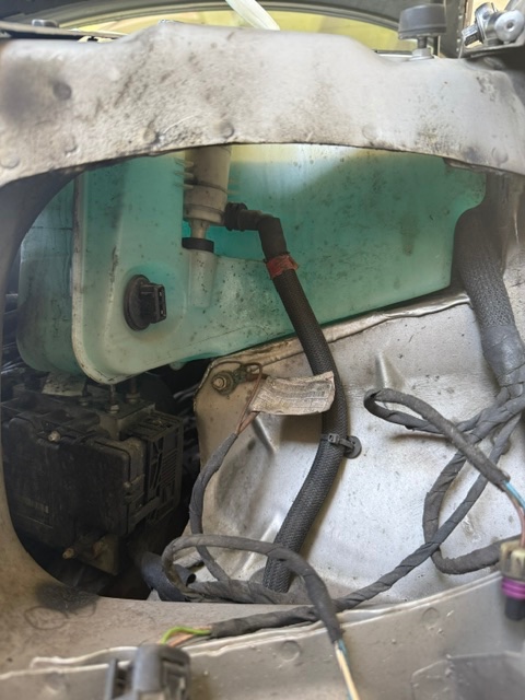

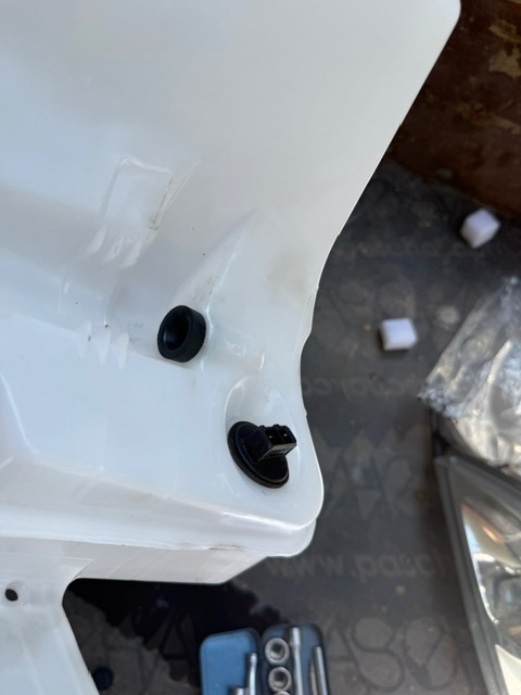

So, der Behälter ist erneuert
Wie man den Behälter raus bzw wieder rein bekommt, ist mir leider rätselhaft geblieben. Daher nach einigen Versuchen doch die Quertraverse weg gebaut. Dann hat es einigermaßen funktioniert.
Ich habe alle Gummis vom alten Behälter wieder verwendet, da ich diese bereits vor zwei Jahren erneuert hatte, als ich neue Pumpen eingebaut habe.
Zusammenbau dann logischerweise wie der Ausbau, nur umgekehrt

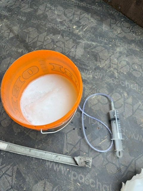

Den Behälter habe ich mit einer größeren Spritze entleert, was ganz gut funktioniert hat. Der Behälter war aber nur noch halb voll.
Bilder habe ich auch gemacht….. Muss ich aber erst noch hochladen.

17:55 Vielen Dank (und Punkte, versteht sich) für die ausführliche Dokumentation.
Fürs Hochladen der Bilder noch einen Tip: 1.200er Auflösung ist optimal. Die Forensoftware macht aus Originalen automatisch 1.600er Auflösung.

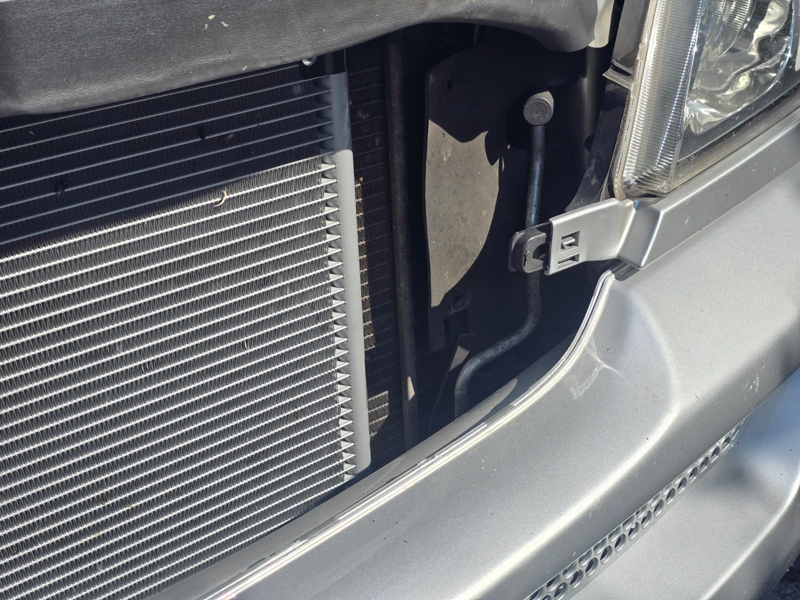

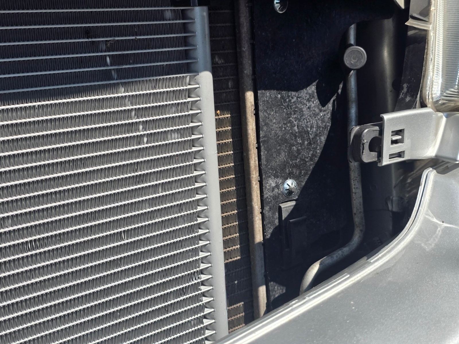

Den linken der beiden Luftleitgummis vorne seitlich am Kühler, die dafür sorgen sollen, dass die Luft nicht am Kühler vorbeiströmt, habe ich heute erneuert, da dieser in zwei Teilen war. Er ist nur mit 3 Starlockscheiben befestigt, so daß der Austausch in 5 Minuten erledigt war.
