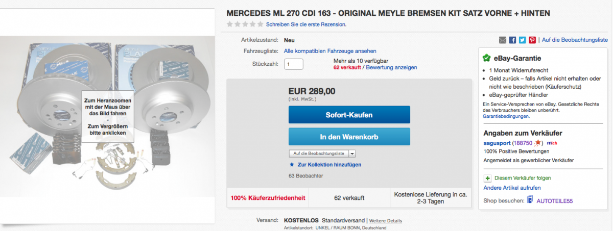

Hallo, ich muß meine Bremsen erneuern und bin auf dieses Angebot gestoßen. Kennt jemand diesen Anbieter, das Produkt und kann man das unbesorgt einbauen?
Für Informationen wäre ich dankbar. LG Holger B.
- Beiträge: 22251
Re: Bremsen, ABS, ETS & Co.
Meyle ist mir als Hersteller von verstärkten Traggelenken für unsere M-Klassen bekannt. Die sind wohl etwas standfester als die originalen von MB.
Das Material würde ich für gut halten. Wenn der Händler vertrauenswürdig und der Preis gut ist, dann bist Du damit sicher gut bedient.

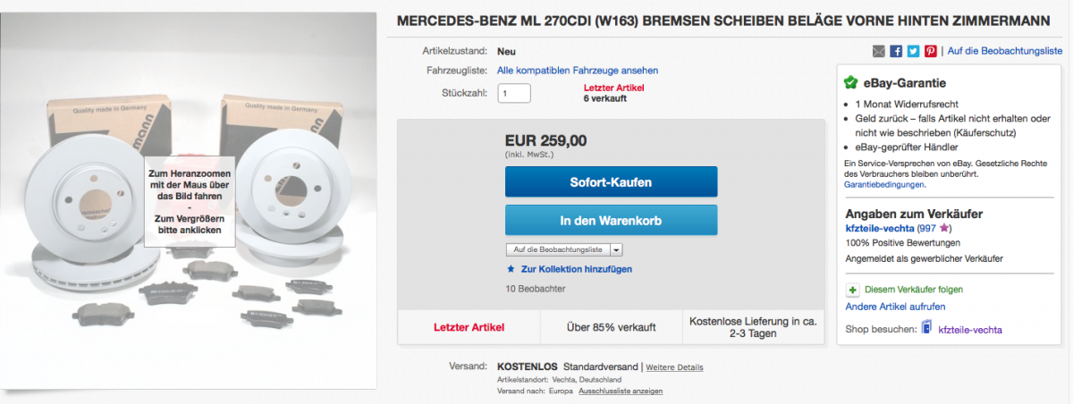

Hab da noch ein anderes Angebot gefunden und bin nun noch nicht sicher welches ich nun nehmen sollte. Vielleicht kann hier jemand noch seine Meinung schreiben oder hat eventuell auch Erfahrungen. LG Holger B.

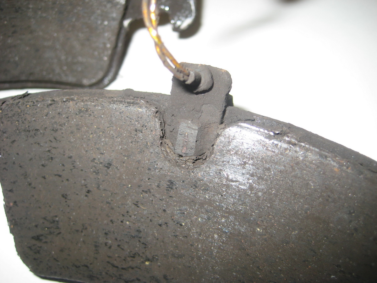

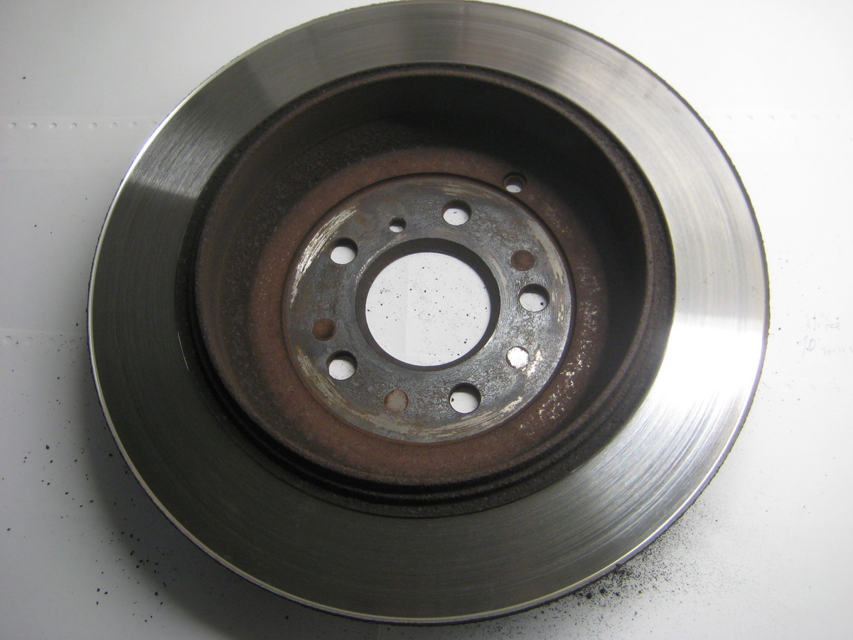

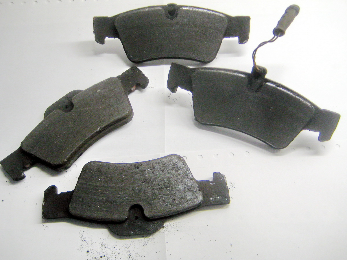

- Beiträge: 22251
Nun hab ich auch das Altmaterial mal angesehen und Ihr MLCDler dürft natürlich die aussagekräftigsten Fotos hier auch betrachten:Ersatz gabs von Bosch.Die Klötze sehen erwartungsgemäß aus und haben alle eine Gesamtrestdicke von 10mm.Der Verschleißanzeiger hat seine Schuldigkeit getan.Nur die Feststell- und Notbremsreibflächen sehen gruselig aus. Offensichtlich wurde diese nie benutzt außer zum HU-Termin. Und da war der Prüfer wohl sehr gnädig. Das muß ja schon recht unangenehme Geräusche gemacht haben.
Wenn man gelegentlich, vielleicht so einmal im Monat, den ML an gefahrloser Stelle mit der Feststellbremse aus mäßiger Geschwindigkeit zum Stehen bring, dann wird diese Bremse auch in der Not ordentliche Arbeit leisten können.
- Beiträge: 6709
Hallo, um das nochmal in den richtigen Kontext zu setzen: Das waren die alten HA-Bremsen meines blauen Froschs, die vor nicht all zu langer Zeit gewechselt wurden. Vielen Dank für die ausführliche Dokumentation! Grüße
