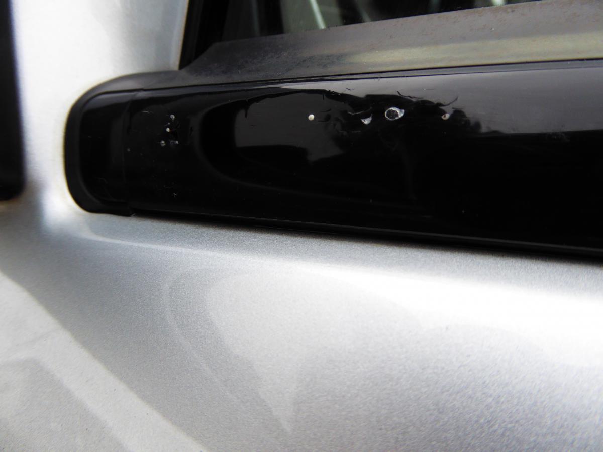

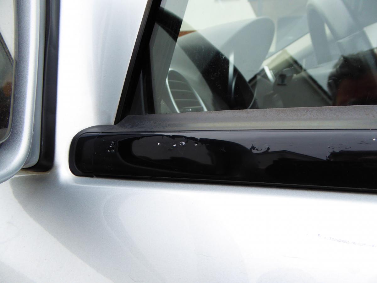

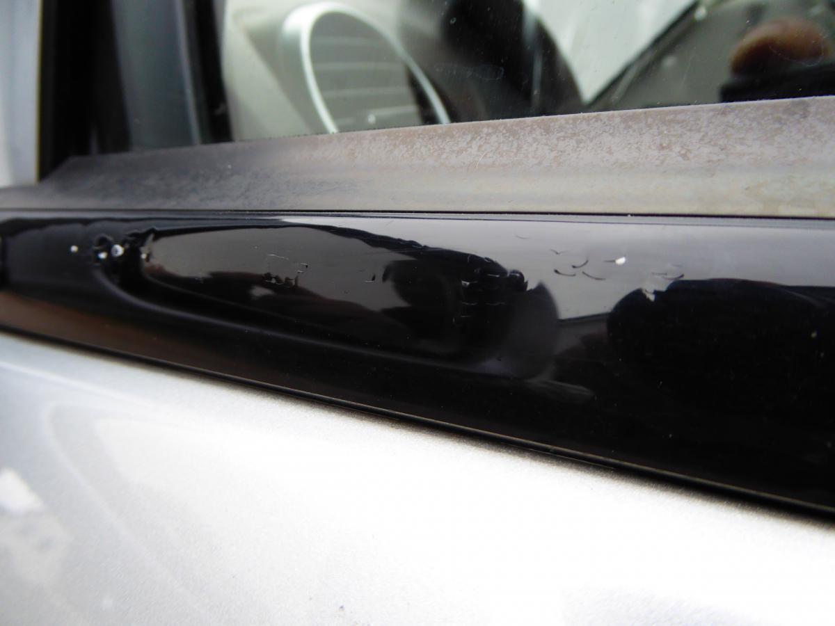

Moin,habe heute leider feststellen müßen das mein 164er die selbe Schwachstelle hat wie der 163er. Der Rost an der unteren Fensterleiste an den Türen ist auch beim 164er allgegenwärtig. Ich denke aber das die Leisten aus Alu sind, sind zwar Schwarz Hochglanzlackiert aber darunter gammelt es.

Komisch :| keine Resonanz auf diese Meldung ??. Bin ich der Einzige der diesen Mangel hat? Stefan009
21:05 Der "Rest" hat nur noch nicht nachgesehen.
Diese Stellen hab ich mir bisher nur im fast Neuzustand der W164er angesehen und da schon vermutet, was nun eingetreten ist. Insbesondere auch an den Türunterkanten.

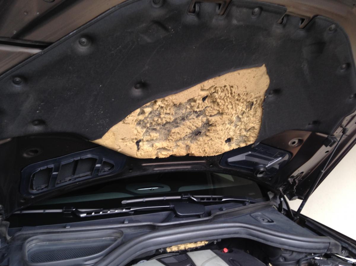

Gestern nach der Autowäsche mal kurz in den Motorraum geschaut, und dann musste ich mir auf die Lippen beißen, sonst hätte ich geschrien vor Wut.
Werde gleich morgen eine Abdeckung bestellen.
Frage an euch: was macht ihr gegen ungebetene Gäste? Normal steht der ML in der Garage, nur die 1. Nacht stand er unterm Sternenhimmel.

Oh, da hat aber einer ein gewaltiges Stück rausgebissen.
So manch einer hatte schon ungebetenen Besuch im ML, meinereiner auch. Der Schaden hielt sich in Grenzen, wie man auch in meiner Box 9909_001 sehen kann. Den hab ich mit dem weniger schmackhaften Aluminium versehen, um diese Stelle besser zu schützen. Außerdem hab ich die möglichen Zugangswege unangenehm gemacht. Marder mögen nicht, wenn was unnormal verhält und bewegt. Weshalb ich ein lockeres Geflecht aus Kabelbindern angelegt habe, wo der dann erst durch müßte.
Bisher hatte ich danach keinen Besucher mehr (vorher 3 mal).
Entweder wirken meine Maßnahmen oder ich hab einfach schon recht lange in der Sache Glück gehabt.
Tip: Die Forum-Suche (oben mittig) liefert mit dem Stichwort "Marder" sicherlich weitere Ergebnisse.
