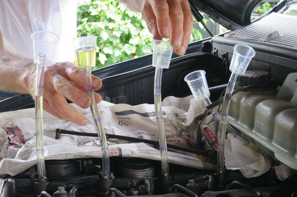

Trotzdem behalte ich den Tipp für die Injektoren gerne im Hinterkopf, die werden früher oder später bestimmt auch mal fällig werden (bin im Moment erst bei rund 152'000km...)

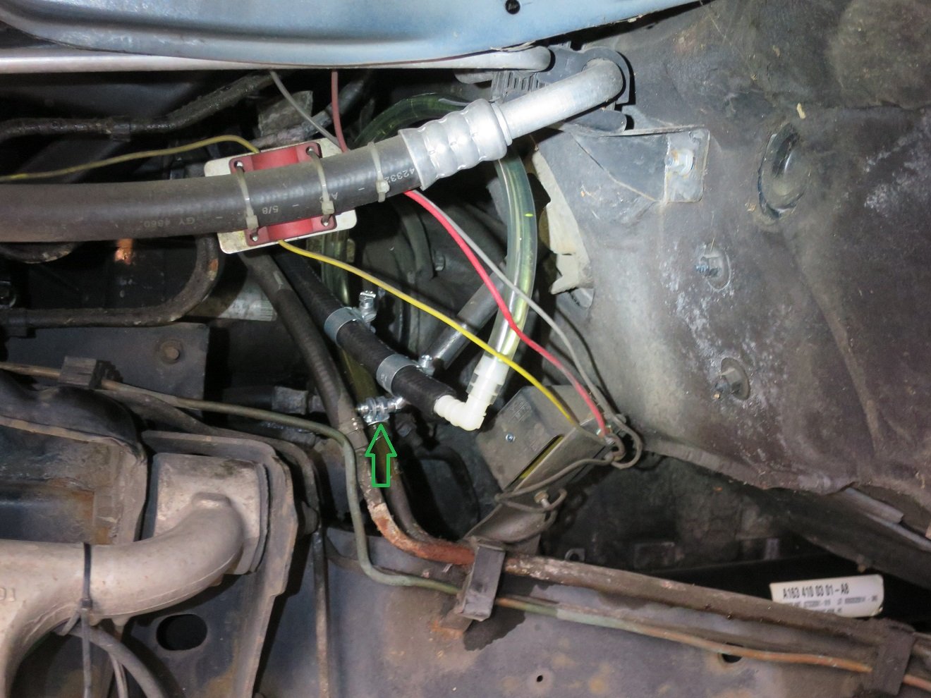

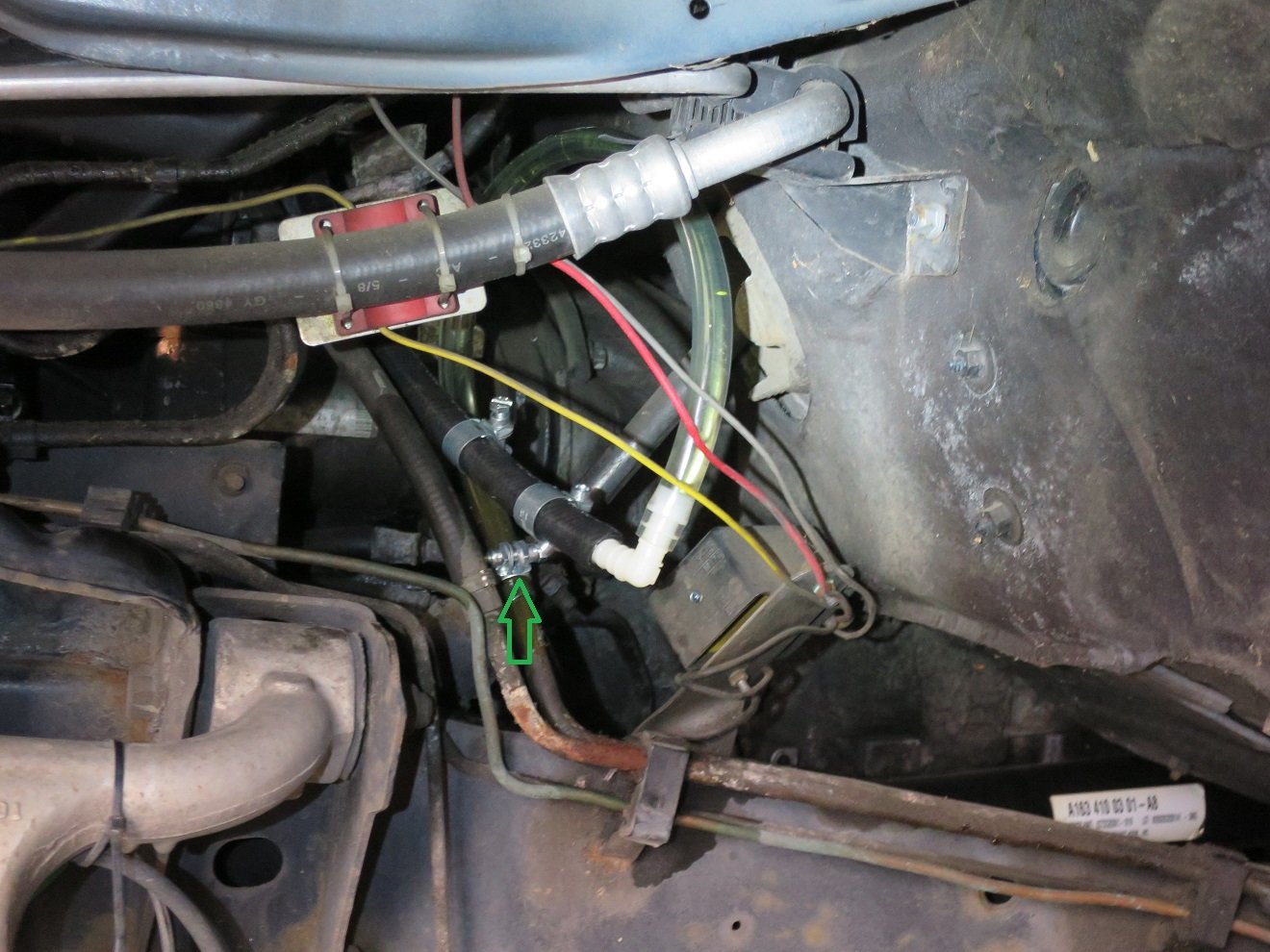

Also schaute ich an der in Zulaufrichtung ersten Stelle mit durchsichtiger Dieselleitung nach Luftblasen. Je mehr man Gas gab, desto mehr Luftblasen entdeckte ich. Also habe ich zuerst das Stück Dieselschlauch von der Dieselvorwärmung zum Dieselfilter erneuert, denn die hatte außen Risse. Auch den O-Ring am Ausgang des Dieselfilters habe ich erneuert. Ergebnis: Subjektiv genauso viel Luft im Diesel und das Phänomen trat weiterhin auf.
Dann die Dieselleitung von unten nahe der Spritzwand hoch zur Dieselvorwärmung erneuert und Probelauf gemacht. Ergebnis: Subjektiv genauso viel Luft im Diesel.
Dann ein Stück transparenten Schlauch dazwischengebaut und erneut Probelauf gemacht. Ergebnis: Die Luft kommt nicht aus Richtung Tank, sondern zwischen dieser Stelle und dem Dieselfilter. Also muss es am Dieselfilter oder an der Dieselvorwärmung liegen. Da ich einen neuen Dieselfilter auf Lager hatte, habe ich den gewechselt. Den O-Ring und den Schlauch ließ ich unverändert, denn mehrere Änderungen auf einmal erlauben dann ja keinen eindeutigen Rückschluss auf die Ursache.
Dann Probelauf gemacht. Ergebnis: Subjektiv viel weniger Luft im Diesel, aber immer noch erkennbare Luftblasen.
Dann Probefahrt gemacht. Ergebnis: Das Phänomen trat in mehreren Versuchen nicht mehr auf.

d) Könnte die Leckölmenge der Injektoren eine Rolle spielen?

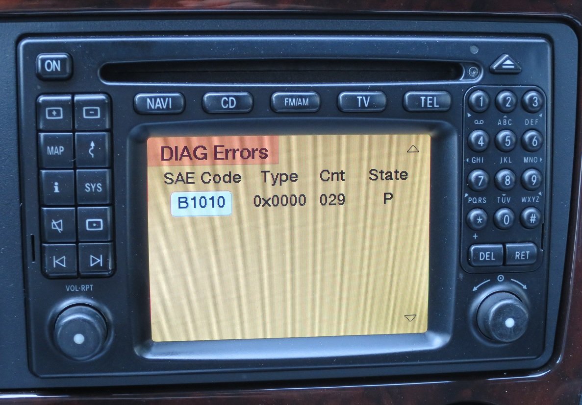

Wenn ich das richtig weiß, hast Du einen W163 270CDI. Wo im COMAND kannst Du da irgendwelche Fehler zur Motorsteuerung ablesen? Mein 500er kann das jedenfalls nicht. Dazu bedarf es bei mir einer geeigneten Hard- und Software oder im besten Fall der StarDiagnose von MB.
- Beiträge: 204
ja, richtig, einen W163 Facelift 270 CDI.
Zündung einschalten, aber Motor nicht starten.
Comand einschalten, Radio wählen.
Folgende drei Tasten gleichzeitig drücken und gedrückt halten, bis sich der Bildschirminhalt ändert: Lautlos + 1 + 3.
Dann mit dem Rad rechts unten (am Comand natürlich) durch drehen und dann drücken weiterhangeln.
Mein Comand zeigt alles auf Englisch an, evtl. geht das auch gar nicht auf Deutsch, jedenfalls zuerst auf „Diagnosis…“, dann auf „Error List…“ woraufhin dann die Seite „DIAG Errors“ erscheint.
Ich habe ein Bild aus dem letzten Jahr beigefügt.
Hoffe das funktioniert an Deinem ML auch.

Die Tastenkombination am COMAND kenne ich auch, aber meiner Meinung nach werden dort nur Fehler angezeigt, die mit dem COMAND bzw. den daran angeschlossenen Geräten wie etwa CD-Wechsler oder GPS-Empfänger zusammenhängen. Dass dort Fehler der Motorsteuerung abgelegt werden, wäre mir neu, aber ich lerne gerne hinzu. Ich würde den Fehlerspeicher lieber mit einem entsprechdendem Gerät auslesen wollen.

Hallo Andreas, hast deine Dieselleitung in dem Bereich der Schelle schon einmal genauer angesehen? Die Stelle einmal richtig saubermachen und dann mit Talkum einpudern. Für mich sieht es so aus als wenn da eine Undichtigkeit vorhanden ist. Der dunkle Fleck im Bereich der Befestigung-Schelle kommt mir seltsam vor..

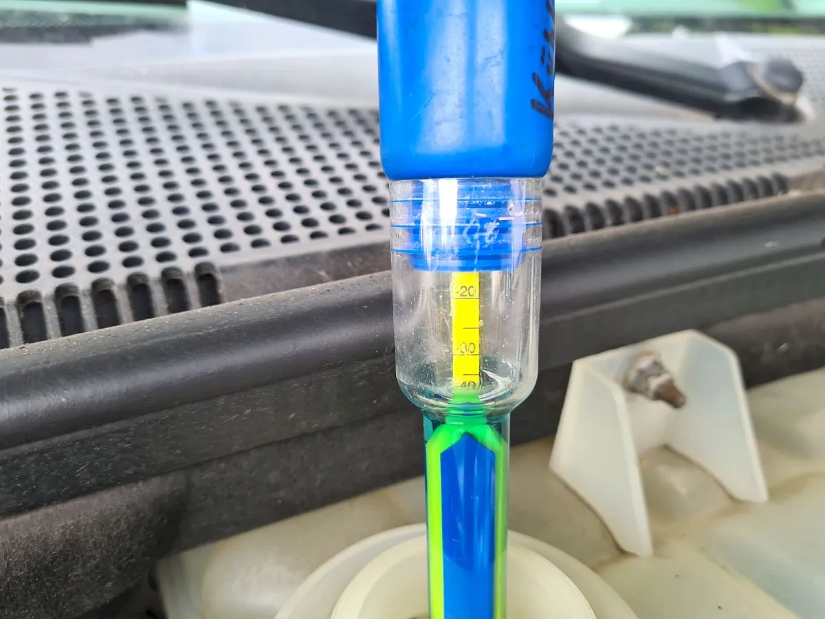

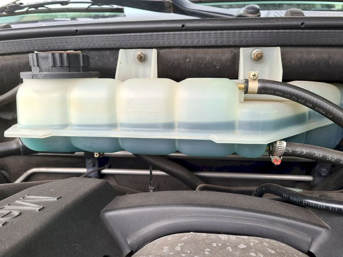

Heute habe ich mal den Vorrat für das Wischwasser in unserem ML aufgefüllt, diesmal ohne Frostschutz und den Motorölstand korrigiert. Beim Blick in den Motorraum fiel mir sofort ein ziemlich desolater Keilrippenriemen auf, der z.B. alles Mögliche wie Wasserpumpe, Klimakompressor oder Servolenkungspumpe und Lichtmaschine antreibt. Mein PC sagte mir, dass unser MB-Betrieb in etwa 10km Entfernung noch ca. 18 Minuten geöffnet hätte, und so fuhr ich noch sehr schnell los. 3 Minuten vor der angekündigten Schließung traf ich dort ein. Leider ohne Erfolg. Überall standen Schilder, dass der Verkauf trotz der offensichtlichen Umbaumaßnahmen weiterhin geöffnet sei, aber es war eine tote Baustelle, möglicherweise wegen des morgigen Feiertags. So bin ich also nach Hause gefahren, habe noch die Möhren für unsere Pferde gekauft und online zwei Keilrippenriemen für unseren ML und hintere Bremsklötze dazu bestellt.
Schade, dass die lokalen Händler scheinbar keine Geschäfte mehr machen wollen. Jetzt geht das eben online.

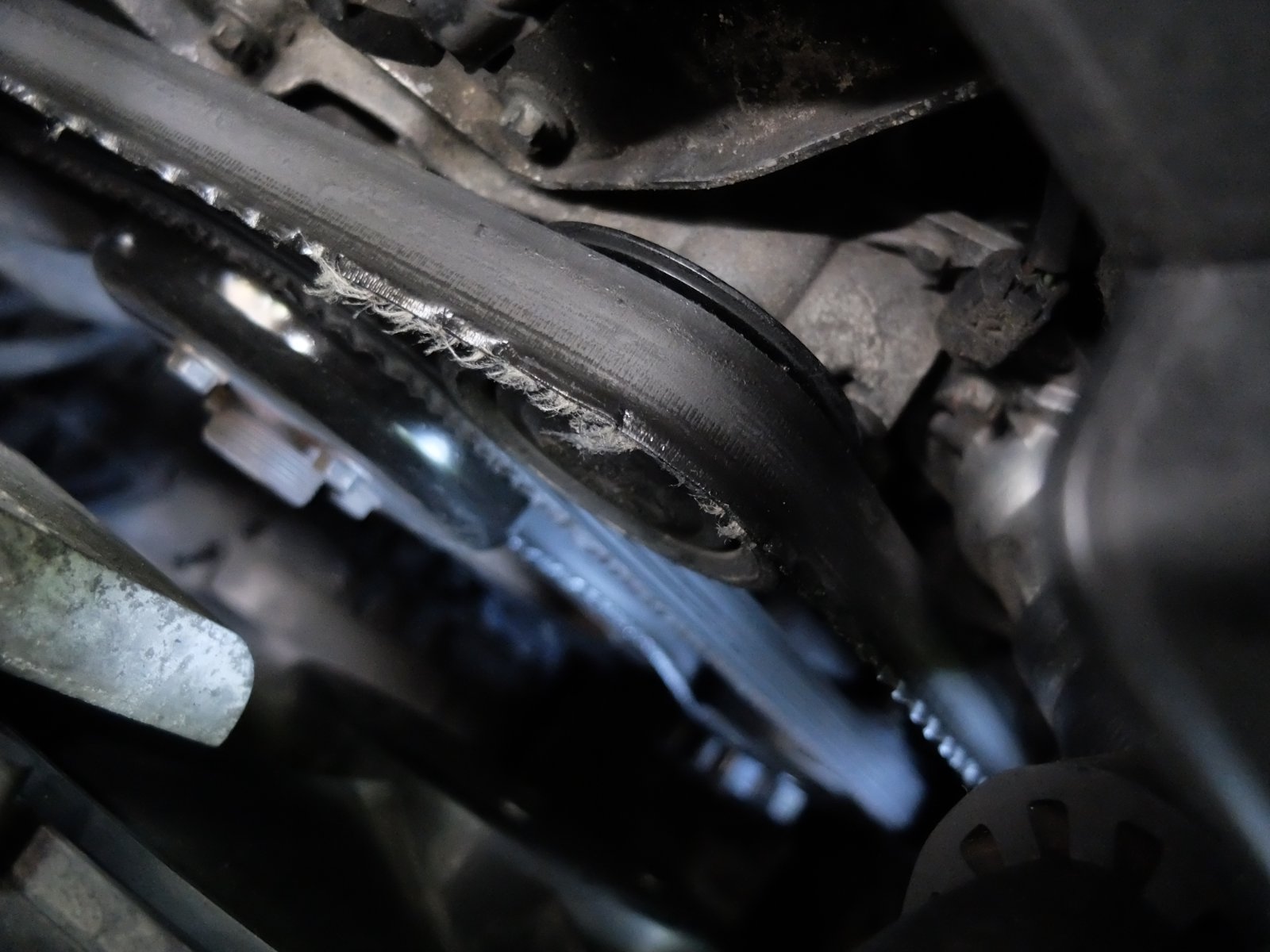

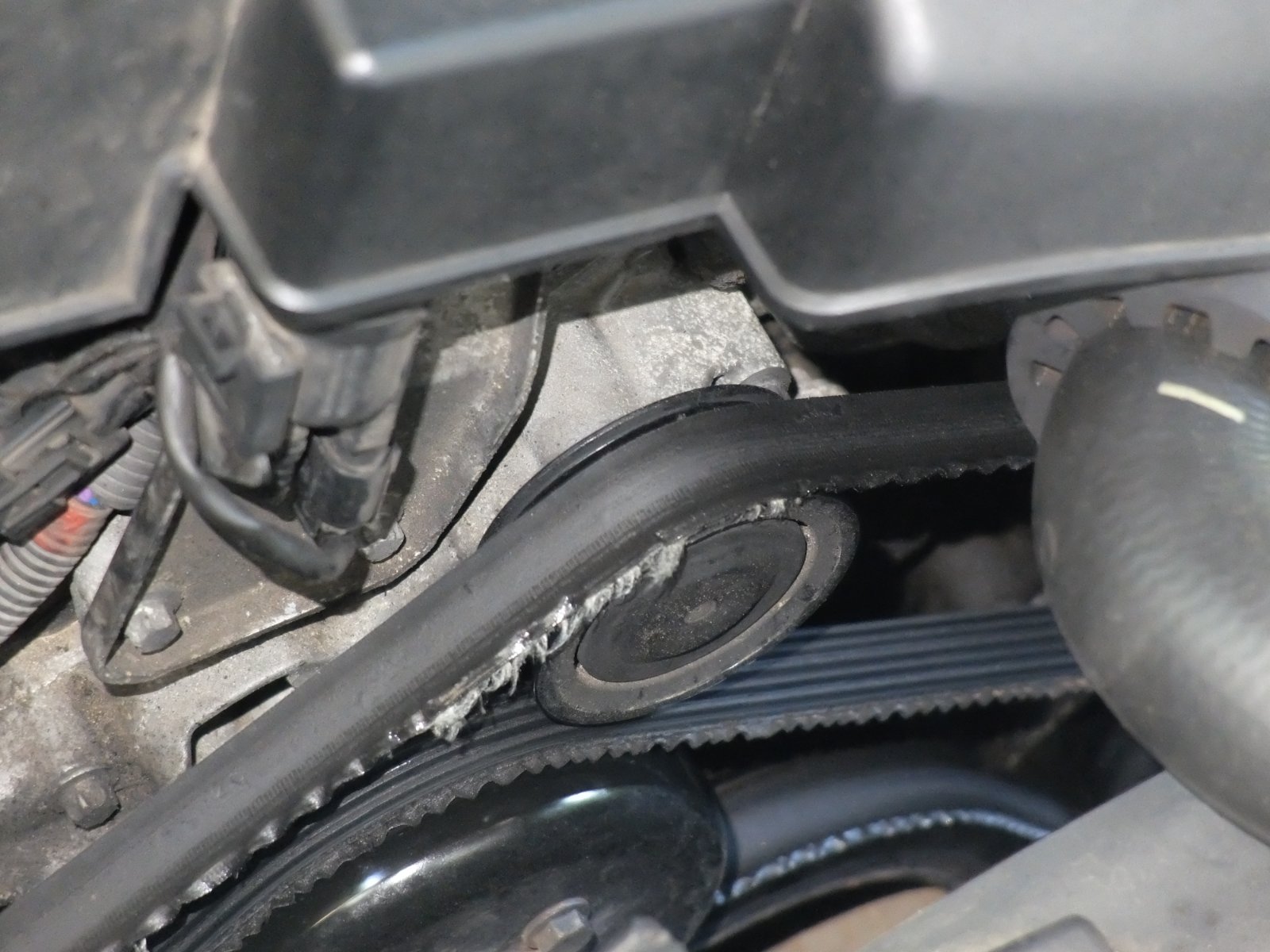

Wenn der Wurm, einmal drin ist...

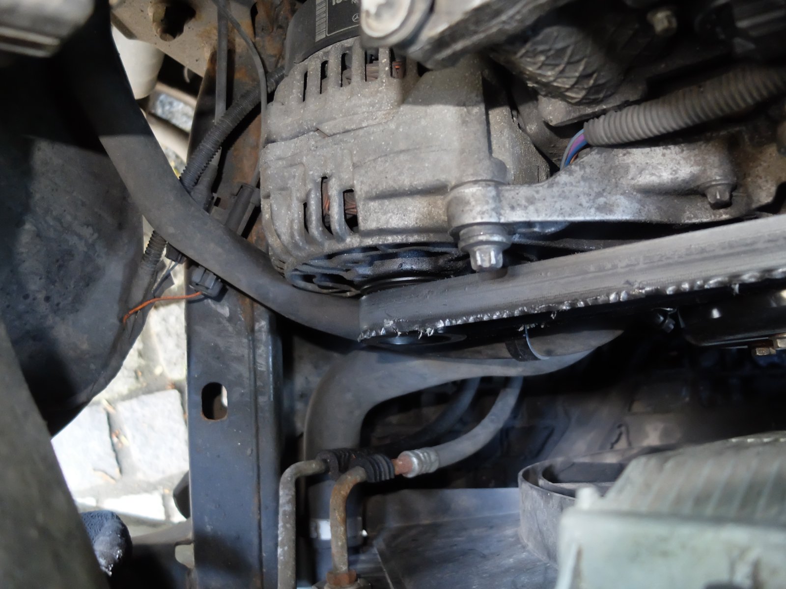

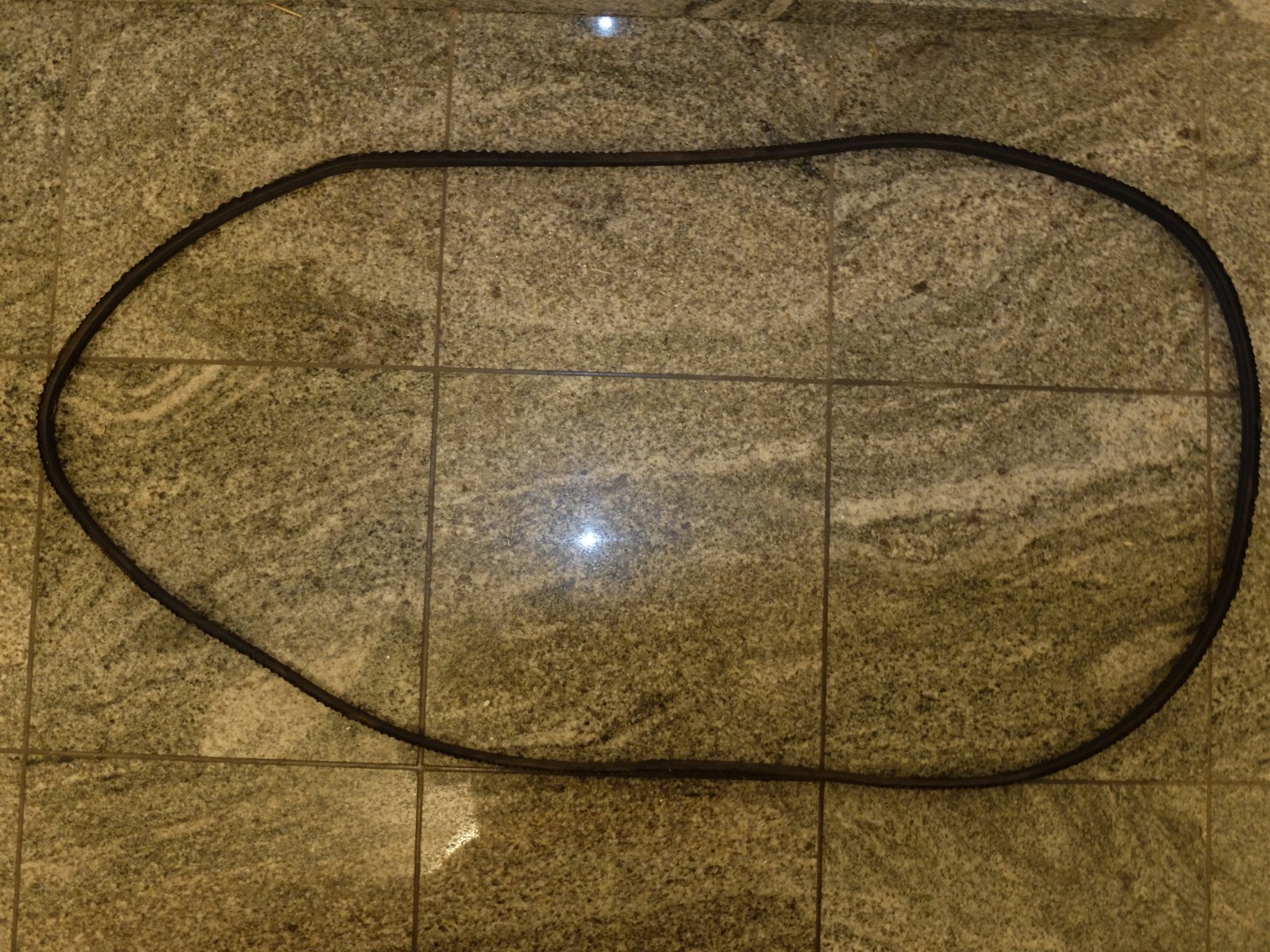

Gestern erhielt ich eine Email, die die Lieferung der Teile für heute ankündigte. Heute kam dann eine weitere Email, in der mie mitgeteilt wurde, dass DHL leider einen Fehler beim Verladen gemacht habe und das Paket voraussichtlich mindestens einen Tag später ankommen wird.
So, wie der Riemen aussieht, möchte ich damit nicht fahren, denn er könnte jederzeit kaputtgehen. Auf einer Seite ist er total ausgefranst. Die Ursache dafür muss ich erst noch finden. Der Riemen liegt jedenfalls nicht mehr so, wie es sich gehört. Dieser ist um eine Rippe nach vorne verschoben. Möglicherweise ein Montagefehler, weil zuletzt die Werkstatt, die die TÜV-Reparatur gemacht hatte, daran gearbeitet hat, oder aber vielleicht eine Riemenscheibe bzw. deren Lager, so dass diese zu viel seitliches Spiel hat und der Riemen deswegen um eine Rippe versetzt ist. Das werde ich sehen, wenn ich den hoffentlich morgen eintreffenden Keilrippenriemen einbaue, denn dann kann ich ja gut an jeder einzelnen Riemenscheibe das Spiel überprüfen.
Leider musste ich heute trotzdem so fahren, da unser Herr Kater zum Tierarzt musste, aber ein gutes Gefühl hatte ich dabei nicht. Anbei ein paar Fotos vom Riemen.
- Beiträge: 22115
Ohje, sowas hab ich aber auch noch nicht gesehen.
Wenn der an der richtigen Position liegen würde, tät ich dem Riemen sogar noch vertrauen.
Vermuten tät ich hier eher einen Einbaufehler als alles andere.
Spiel in einem Bauteil, daß so einen Versatz des Riemens verursachen könnte hättest Du längst vorab gehört und gesehen.
Ich erinnere da nur an die Kurbelwellenriemenscheibe meines MLs. Hier geht das Dämfungspolymer so kaputt, daß sich eine Verschiebung des Riemens ergibt. Aber selbst dieser gut sichtbare große Versatz brachte den Riemen nicht dazu die anderen Laufrollen zu verlassen oder zu verspringen.
Auf Deinem Foto sieht der Bereich, soweit ich den sehen kann, jedoch aus wie er soll.

Meine Vermutung geht in dieselbe Richtung, aber bevor ich das behaupte, möchte ich sehr gerne alle anderen Möglichkeiten ausschließen. Es ist ja kein großes Drama. Den Riemen (besser gesagt 2 davon) habe ich ja schon bei kfzteile24 bestellt, diese sind von Gates, einem sehr renommiertem Erstausrüster. Dieser kostet ca. 20€ statt ca. 60€ bei MB. Hoffentlich kann ich den morgen erneuern. Die Arbeit geht ja auch eigentlich im Handumdrehen. Manfred093

Den Keilrippenriemen habe ich jetzt erneuert. Keine der Riemenscheiben hat Spiel. So drängt sich der Verdacht eines Montagefehlers auf. Außer der quasi abgetrennten äußeren Rippe, macht der Riemen ansonsten noch einen ordentlichen Eindruck. Ich werde den neuen Riemen jetzt in kurzen Abständen mal überprüfen und nachsehen, ob dieser sich vielleicht von selbst verschiebt, wofür aber eigentlich nichts spricht.

Wenn man das Ding nicht von vorne herein falsch einsetzt, kann ich mir kein Szenario vorstellen in dem der Riemen so über die Kante der Riemenscheiben springen kann.
Und daß der "Restriemen" noch ok ist hatte ich schon angenommen. Die Teile sind heutzutage echt stabil.
Risse im Gummi des Altriemens hast Du nicht erwähnt. Da waren dann wohl keine.
Die führen ja üblicherweise zum Tausch.
Der ist allerdings nach meinen Erfahrungen meist noch nicht erforderlich, wenn das MB-Wartungsintervall danach verlangt. Unter Deutschland-Mittelnormalbedingungen zumindest.

Eine weitere Möglichkeit für ein Verspringen wäre noch ein defekter Riemenspanner. Den habe ich aber automatisch überprüft, da man diesen ja zum Riemenwechsel betätigen muss. Und da war ordentlich Spannung drauf.
19:50 Den hattest Du doch auch schon zweimal getauscht, wenn ich mich recht erinnere.
Das Teil und wie es sich anfühlen muß, ist Dir also bestens bekannt.

Nach der Demontage stellte sich übrigens heraus, dass meine Vermutung richtig war, dass der originale Mercedes Keilrippenriemen von Gates stammt. Um einmal zu zeigen, wie lang ein solcher Riemen ist, anbei mal ein Foto davon. Eine Fliese mit Fuge ist 31cm breit. Der Riemen hat eine Länge von 2,39m. Damit werden in diesem Fall Wasserpumpe, Lichtmaschine, Lenkhelfpumpe und Klimaanlage angetrieben, quer über den gesamten Motor verteilt. Früher, als normale Keilriemen (ohne Rippen) nur Wasserpumpe und Lichtmaschine antreiben mussten (beim Käfer nur die Lichtmaschine), kamen die meist mit ca. 750mm bis 950mm Länge aus.
10:10 Weshalb sich schon so mancher, auch MLCDler, den Verlauf des Riemens vor dem Ausbau aufgezeichnet hat.
Besser ist das.
Besser ist das.

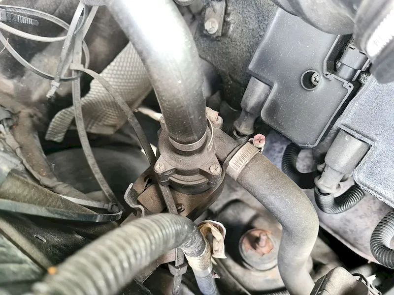

- Beiträge: 22115
Nur zu selten bekommt der ML eine "Bewegungsfahrt" verordnet.
Kennt man ja von der Feuerwehr oder auch von der Bundeswehr um Fahrzeuge fit zu halten.
Mein ML bekommt davon offensichtlich zu wenig, denn der nun aufgetretene Fehler ist insofern typisch.
Die Restwärmepumpe fing kurz vor Rückkehr auf den mittlerweile angestammten Parkplatz vorm MLCD-Stammsitz an laut zu werden.
Kann sein, daß sich darinnen nur ein paar Luftblasen vergnügt haben, kann sein, daß die Lager derselben die immer wieder lange Untätigkeit übel nehmen.
Die nächsten Bewegungsfahrten werden es hören lassen.
Pumpen tut sie offensichtlich noch einwandfrei.
Und ausgetauscht und instandgesetzt hab ich von den Teilen ja auch schon genug.
Da muß ich mal in den Beständen etwas tiefer graben, denn vielleicht hab ich ja sogar noch eine fertig reparierte mit neuen, verbesserten Kohlen.

- Beiträge: 22115

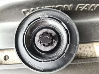

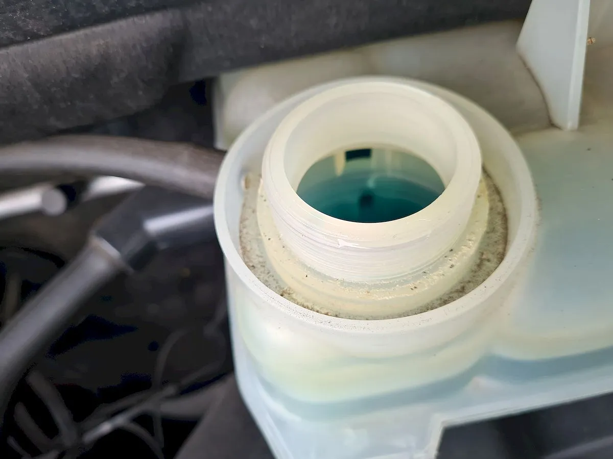

Gesagt - getan.
Hier meine dazu gehörige Bildergeschichte für Euch:
Bleibt abzuwarten, was meine #Restwärmepumpe dazu meint.
Auch bei nur kurzem Einschalten der Zündung läuft diese ja einige Zeit nach.
Heute, wie zuletzt bei Betriebstemperatur, auch nur mit ganz normalen, geringen Geräuschen.

f) Leckölmenge der Injektoren bei warmem Motor geprüft. An Nr. 2 (von vorne) kommt mehr Lecköl raus als an den anderen vier zusammen….. Bild anbei!
g) 2. Injektor (von vorne) erneuert. Gekauft bei atp. Seitdem ging der Motor nicht mehr aus!
Damit ist der Fehler behoben, Ursache war der Injektor.
