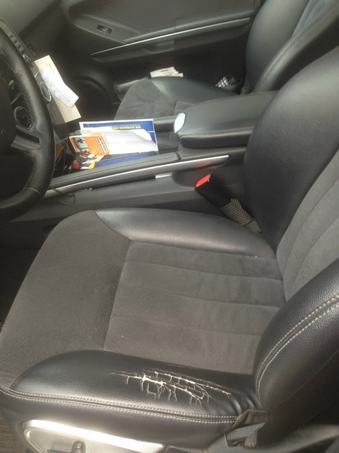

Die MLCDler kennen ja schon hinlänglich aus meiner Box9909_001 die "hohe" Qualität der Sitzbezüge mit der Bezeichnung "Teilleder". Da ist kein Leder dran und die entsprechenden Schäden hat jeder mit dieser Ausstattung beim W163, spätestens nach 3 Jahren.
Nun fällt mit heute dieses Foto in die Hände, von einem W164.
Offensichtlich gibt es dieses Problem dort in gleicher Weise. Ein wirkliches Armutszeugnis für Mercedes-Benz.
Meine neuen Bezüge hab ich noch nicht eingebaut. Dann halten die länger. :crazy:

Aber darum geht es hier nicht. Das ist kein normaler Verschleiß, sondern das sind Materialbrüche, die innerhalb kürzester Zeit bei ganz normaler, pfleglicher Nutzung auftreten. Das Obermaterial bricht, weil es billigstes Synthetikzeugs ist und mit irgend einem an dieser Stelle annehmbarem Material nichts zu tun hat.
Das ist "Nichts". Das ist Murks. Für sowas würde sich der letzte hinterchinesische oder indische Fahrzeugproduzent schämen.
Nur die Daimler (damals -Chrysler) AG nicht. Die haben mir nach 3 Jahren jedwede Kulanz verweigert. Weshalb ich seit dieser Zeit mit meinem "Protestsitz" herumfahre.

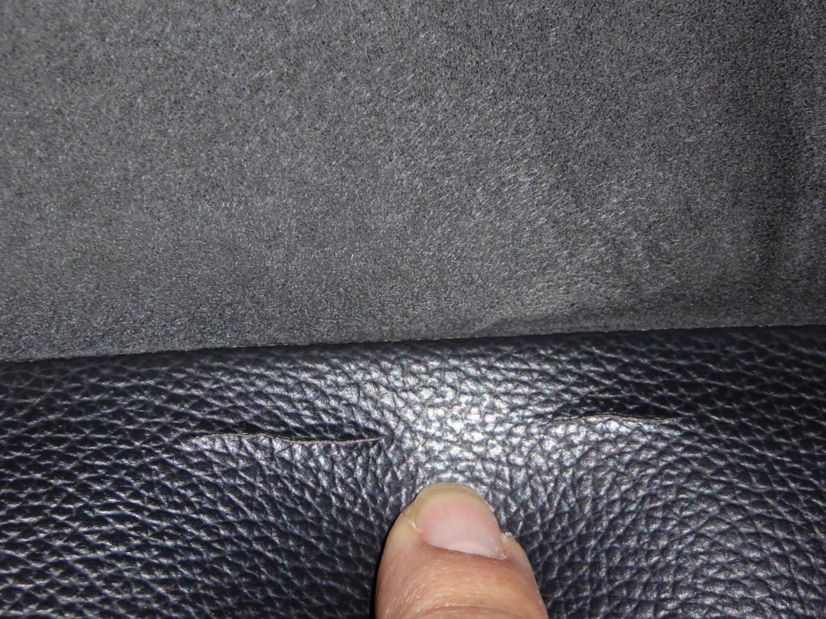

Moin, bei meinem Fahrersitz des W164, habe ich auch schon zwei 1cm Risse entdeckt. :thumbdown:
23:29 Mach uns mal ein Foto.
Moin,hier ein Bild mit Finger zum Größenvergleich.Stefan009

Tatsächlich sieht es auf dem Foto vom Stefan sehr ähnlich aus wie anfänglich bei meinem Sitz. Das Untermaterial ist in der Vergrößerung als noch intakt zu erkennen. Und die obere Schicht ist einfach gebrochener Kunststoff. Dazu Kunstleder zu sagen wär schon ziemlich weit draußen.
Leider weiß ich auch keine Möglichkeit sowas sinnvoll zu reparieren, z.B. zu kleben, denn dann wir diese Stelle noch härter und es reißt einfach drumherum. Denn gerade an dieser Stelle ist ja die Bewegung und Beanspruchung des Materials maximal.

Moin,ich denke das die Beanspruchung der äußeren Wülste extrem hoch ist: Überlegung: :?: Beim aussteigen rutscht mann mit dem Körpergewicht über den Wulst und drückt diesen extrem nach unten und aussen bis mann mit den Füßen den Boden erreicht. Bei einem normalen PKW setzt mann die Füße gleich auf den Boden und wuchtet sich hoch und entlastet hierbei schon den Sitzwulst.
War heute beim Autosattler, der wußte sofort was ich meinte als ich sagte ich hätte einen schönheitsfehler am Sitz. Also, es gibt die möglichkeit aus gleichem Material diese Fläche zu ersetzen und er empfiehlt die Setenverkleidung ( ist vorn in der Mitte zusammengenäht) gleich mitzumachen da die dortige Naht als nächstes reißt. Soll ca. 150€ kosten. Das gleiche in LEDER (mit gleicher Strucktur) würde 180€ kosten.Stefan009.
