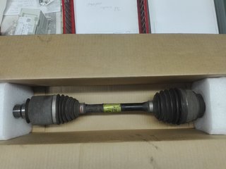

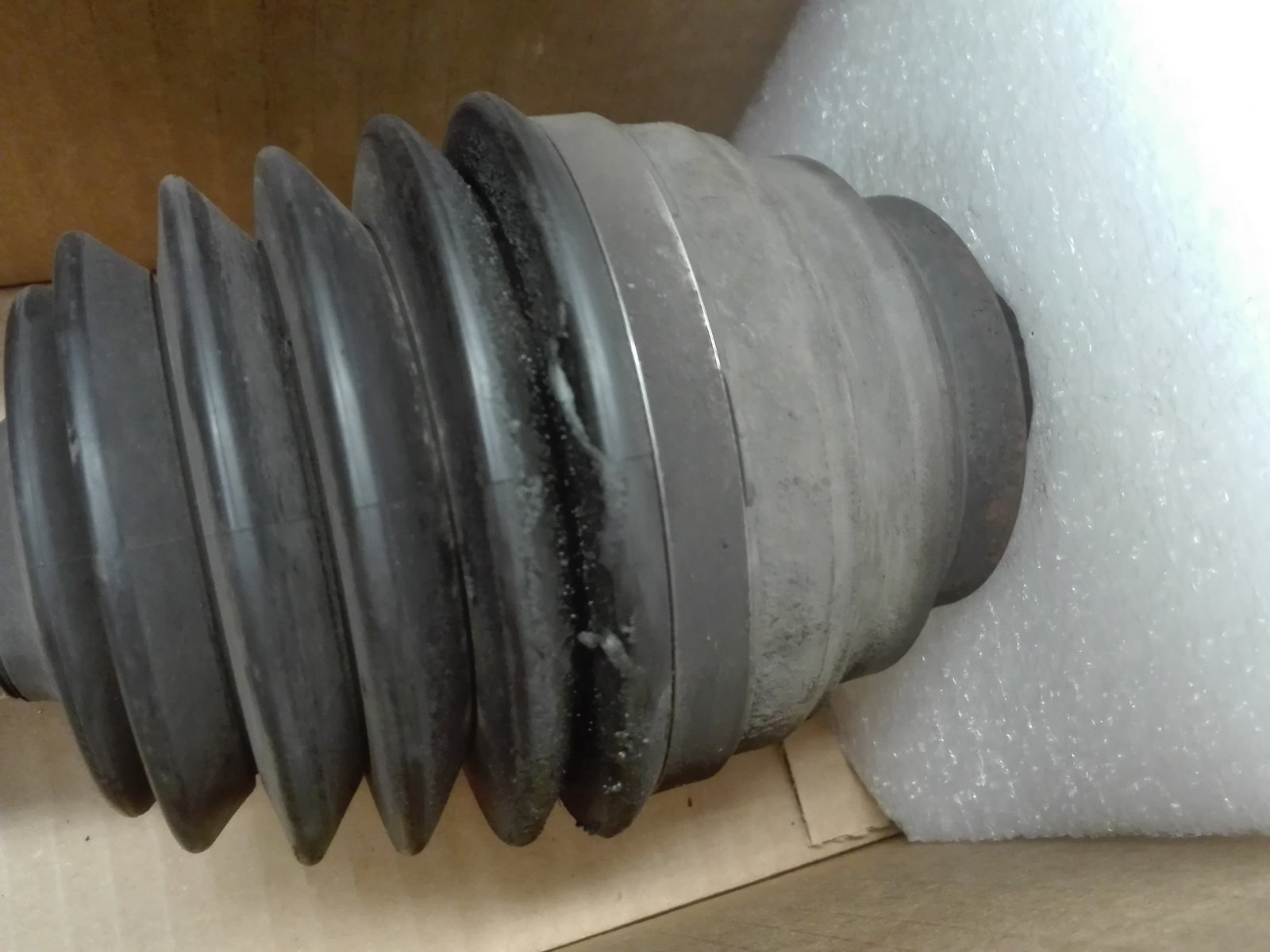

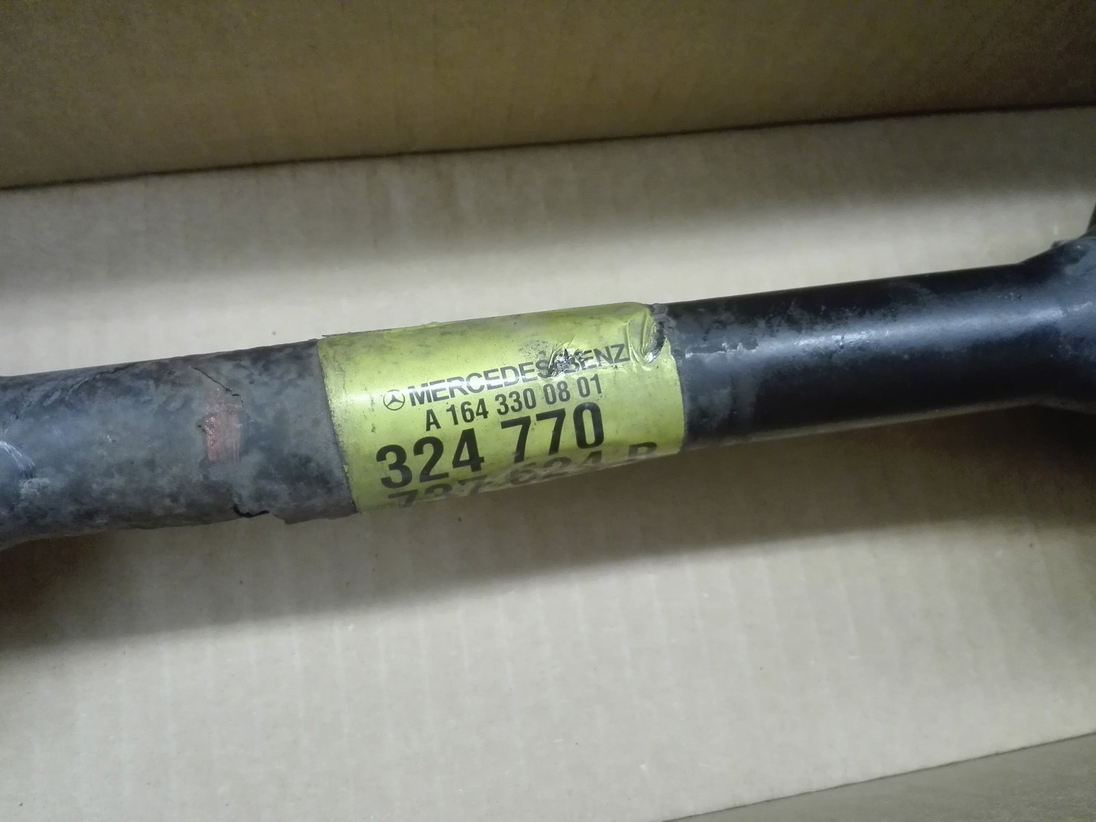

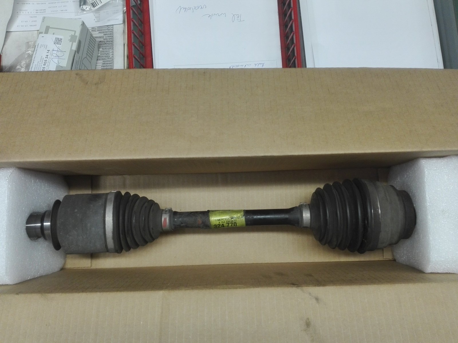

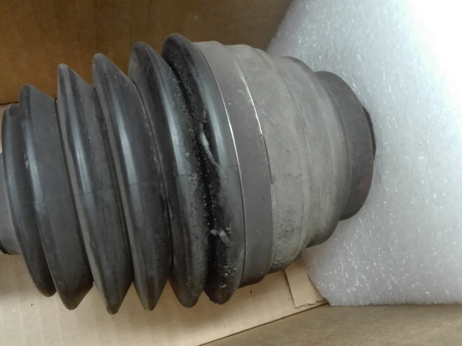

Hallo, das war wohl wirklich eine ordentliche Aufgabe. Man kann die Manschette nicht einzeln tauschen. Daher musste die gesamte Antriebswelle vorne links getauscht werden (770€ Listenpreis). Dazu kamen noch Arbeitslohn und Umsatzsteuer. Normalerweise wird dafür bei Mercedes ein Preis von rund 1250€ aufgerufen.
Da bin ich ja nun mal gespannt, was nach Abzug der MLCD Prozente beim ASz dabei rauskommt.
Klaus hatte sich noch die Zeit genommen, das Altteil in Augenschein zu nehmen. Evtl. hat er noch Erkenntnisse.
Beiträge: 22240
Fahrwerk & Lenkung
Daß das auch beim G eines der größeren Probleme sei, das hat Herr Siebertz mir noch ausführlicher geschildert. Aber auch, daß es weder beim ML noch beim G ein überdurchschnittlich häufiger Fehler sei. Das komme halt gelegentlich vor und man könne meist nicht sagen, wie es dazu gekommen ist.
Und, erst hier erfuhr ich, daß es ein Austauschteil ist, das also an MB zurückgesendet und wieder aufbereitet wird. Davon war vorab, auch bei der Preisermittlung, nicht die Rede. So nehme ich an, und das deutete Herr Siebertz auch an, daß wenn das Gelenk erst richtig trocken gelaufen, oder durch Verschmutzung beschädigt sei, das Teil dann nicht getauscht werden könne und entsprechend teurer wäre.

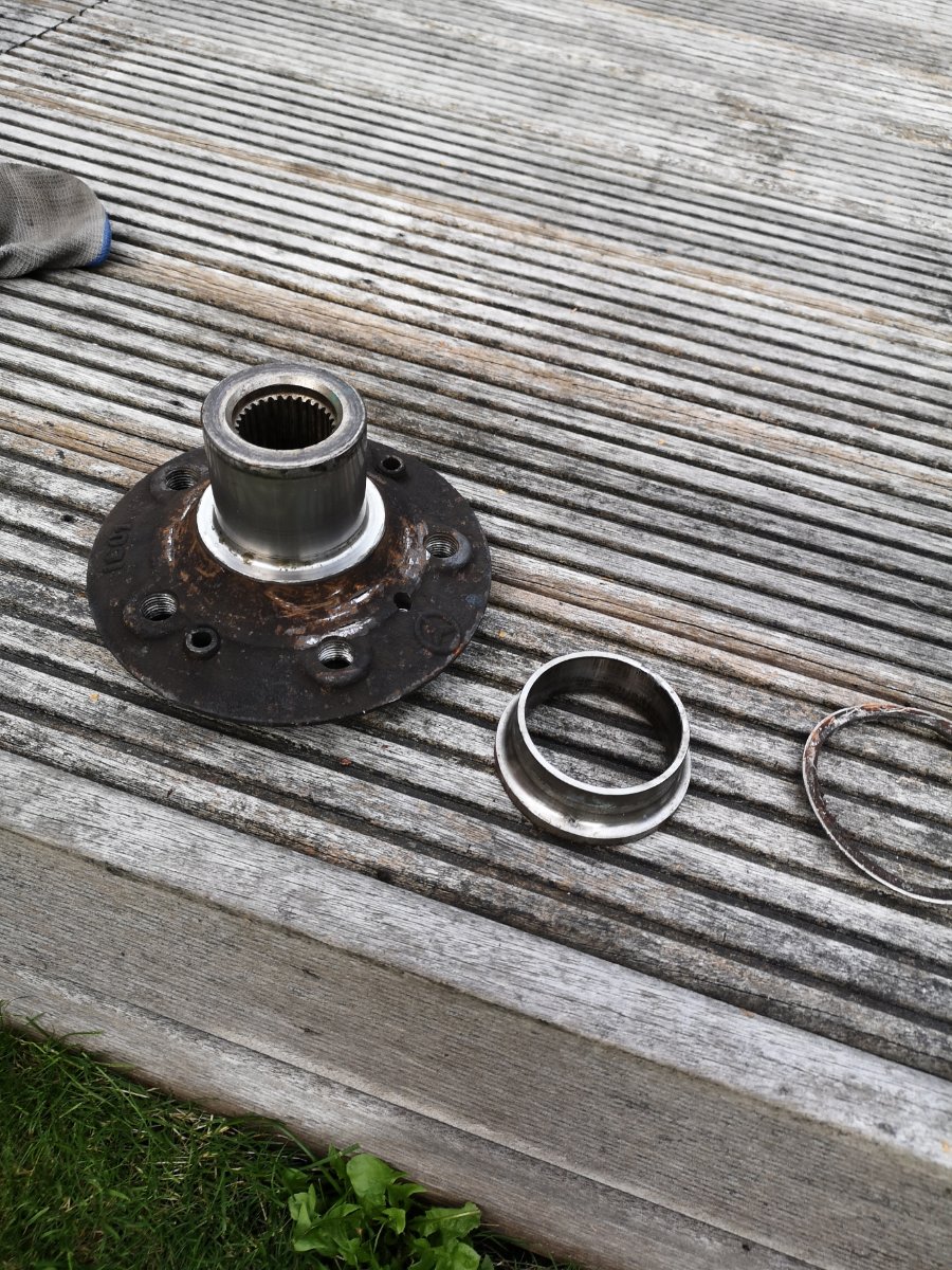

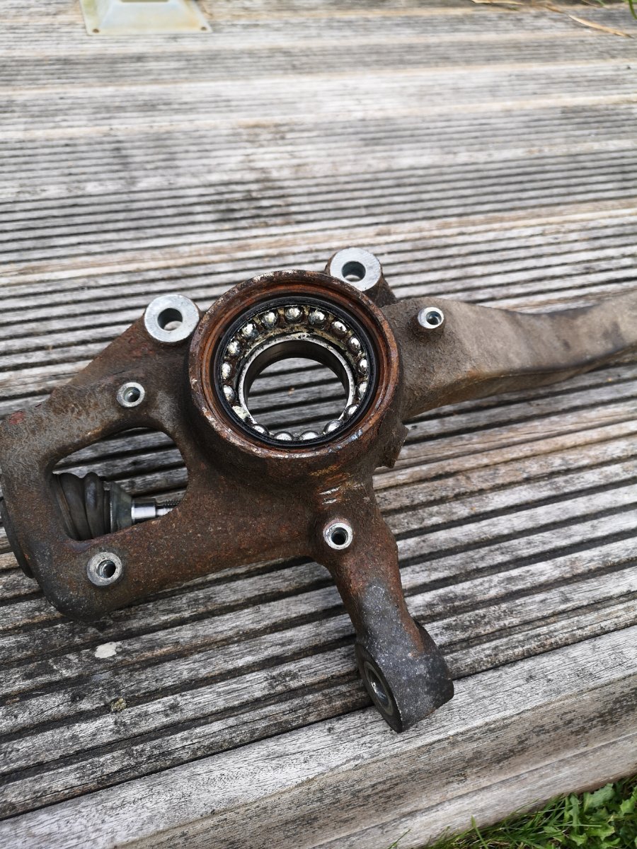

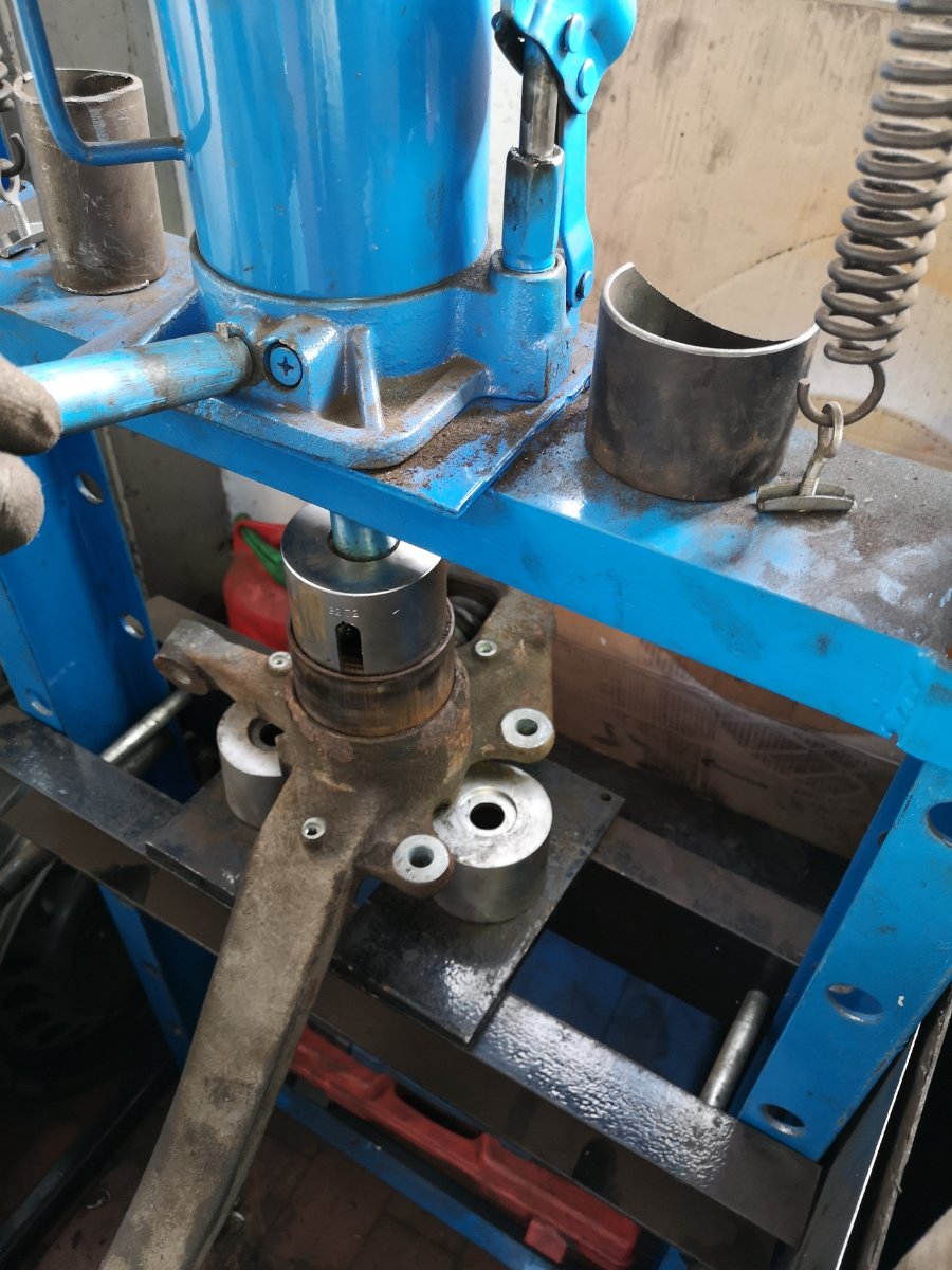

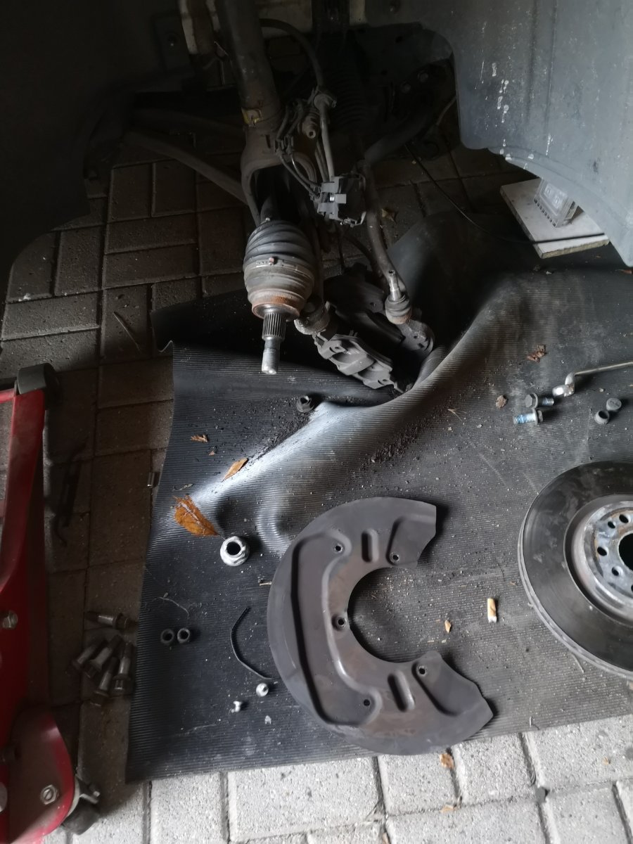

Moin, nachdem mein Sohn bei unserem 2.ML lauter werdende grummelgeräusche vorne rechts bemerkte, vermuteten wir das wohl das Radlager der Übeltäter ist. Er bestellte im Internet für 50€ ein SKF Lager welches auch 2 Tage später bei uns eintraf. Sonntag baute er die Achsseite auseinander und Montagmorgen, nach mehreren Telefonnaten, keiner hatte Zeit, durften wir bei unserem Reifenhändler das selbst erledigen. Es klappte alles reibungsloß und mein Sohn baute anschließend alles wieder zusammen und konnte um 13Uhr noch mit dem Wagen zur Spätschicht fahren. Stefan009.

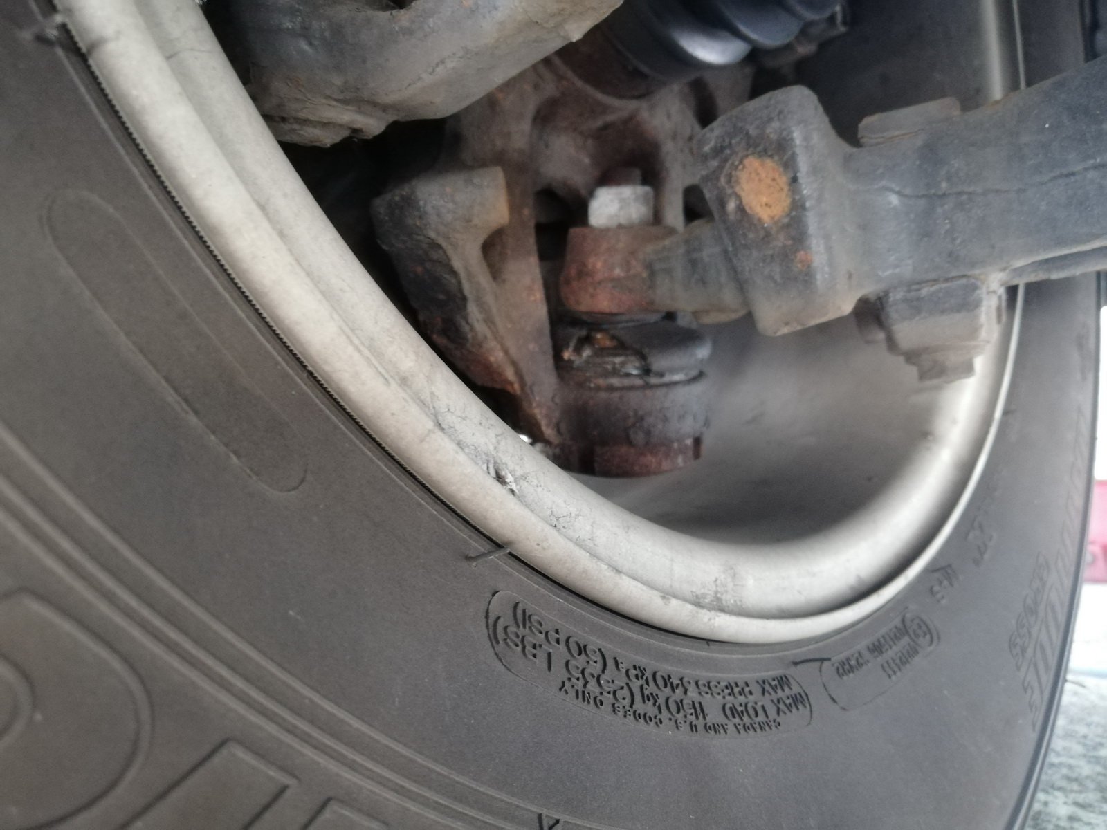

Hier die versprochenen Fotos vom HU-Termin in Heinsberg beim ASz.

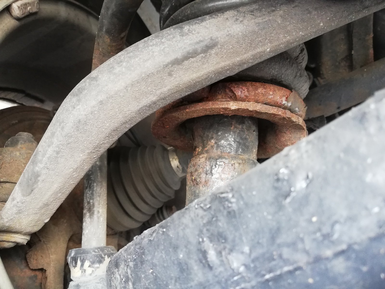

Zuerst wäre da mal die gebrochene Feder hinten links.
Klar, die und die rechte auch, waren irgendwann dran. Ich hatte mich schon gewundert, daß die bei meinem ML solange durchgehalten haben.

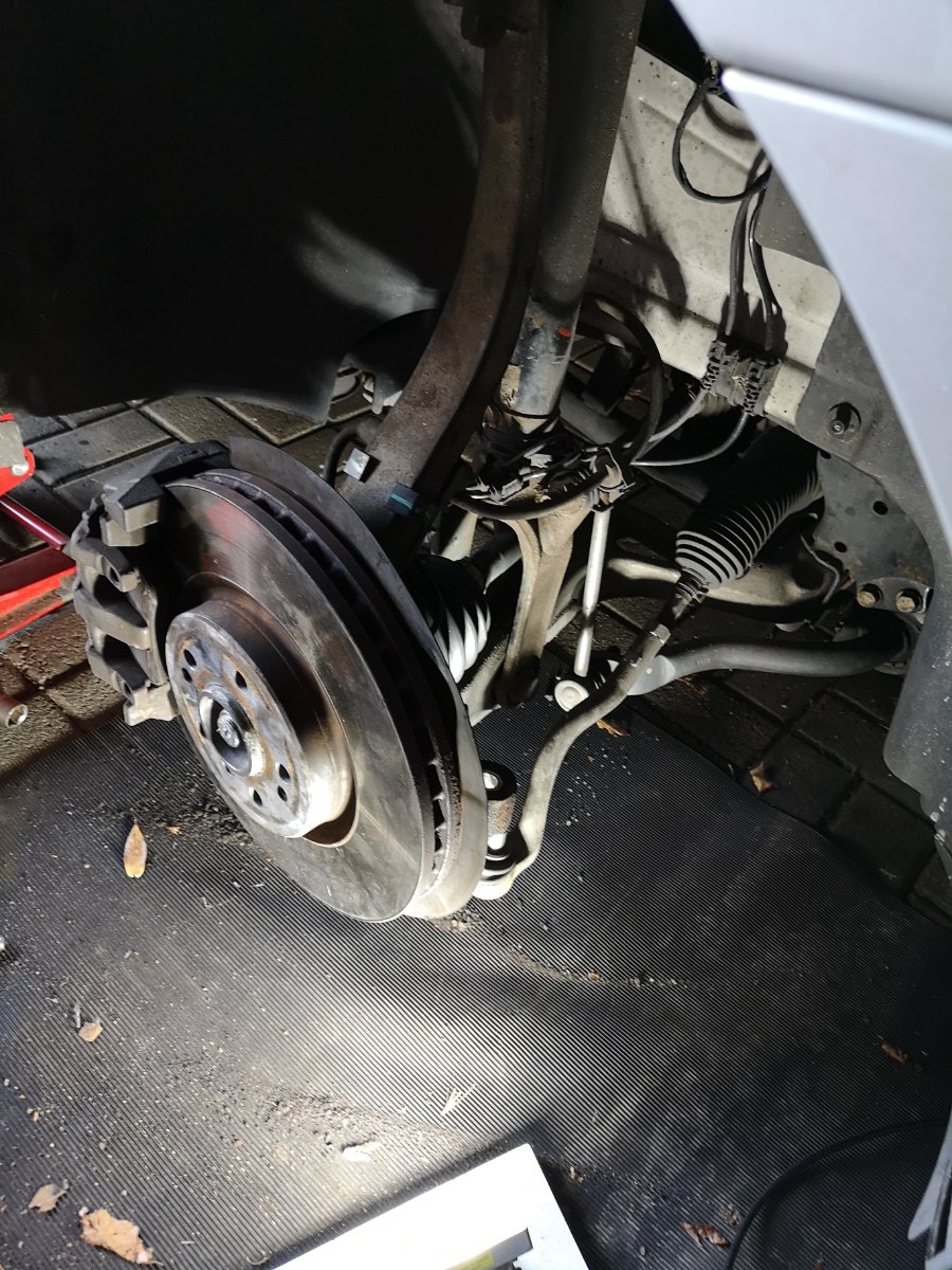

Und dann, vollkommen unerwartet, die Manschette des unteren Traggelenks vorne links.
Ich bitte die schlechte Qualität des Fotos zu entschuldigen. Lang wohl am Schock, den mir dieser Anblick einbrachte.
Denn die hab ich doch schon mal, mit federführender Hilfe vom Olaf75 getauscht.
Nun hab ich überlegt und überlegt, wie es denn zu solch einem Schaden kommen kann. Und eingefallen ist mir dazu nur, wie wir zum ML-Gruppenfoto beim Stammtisch Nord3 über vertrocknete Äste gefahren sind. Da hatte ich kein gutes Gefühl bei, denn die bewegten sich dabei recht unkontrolliert und könnten eine solchen Schaden verursacht haben.

Warum da bei Deinem ML mit dieser geringen Laufleistung die Feder gebrochen ist, weiß ich nicht. Unsere leben nach 420.000km immer noch. Vielleicht ist Herumstehen ja dafür schädlich. Warum beide Traggelenke, wenn nur das linke defekt ist?

Bei dem Traggelenk hab ich da auch schon dran gedacht, zumal die ja noch wirklich viele km eingebaut sind.
Die MB Traggelenke sind ja auch noch fast 10 mal so teuer, wie die bei mir verbauten, verstärkten von Meyle.
Die Federn rosten einfach in den Kunststoffumhüllungen durch. Da steht die Feuchtigkeit drin, weshalb ein stehender ML hier durchaus von Nachteil sein kann.

Die aktuellen Preise habe ich gerade nicht im Kopf. 10-fach halte ich für deutlich übertrieben und dass die verstärkt sein sollen, behauptet doch wohl nur Meyle selbst. Ob das Gummi nicht vielleicht schlechter ist oder beim Einbau eventuell beschädigt wurde, weiß ich auch nicht. Ohne nachgeschaut zu haben, waren die vorderen Traggelenke bei unserem ML für etwa 300.000 km gut. Mehr müssen die auch nicht können.
Das rechte Traggelenk würde ich keinesfalls austauschen lassen. Es ist noch nicht alt. Das wäre reine Geldverschwendung.

Nun ist die Sache fahrwerksmäßig mit Herrn Mattern abgesprochen.
Termin ist am Mo. den 4. Nov. 19 und es wird nur das linke Traggelenk getauscht. Die waren ja erst vor 20.000km gewechselt worden. Die Federbeine werd ich aber komplett einbauen lassen. Die vorhandenen Bilstein Dämpfer mit neuen Federn, welche ich noch beschaffen müßte, zu kombinieren, würde arbeitszeitmäßig beim ASz kaum einen Preisunterschied ausmachen. Da laß ich dann lieber originale einbauen.
