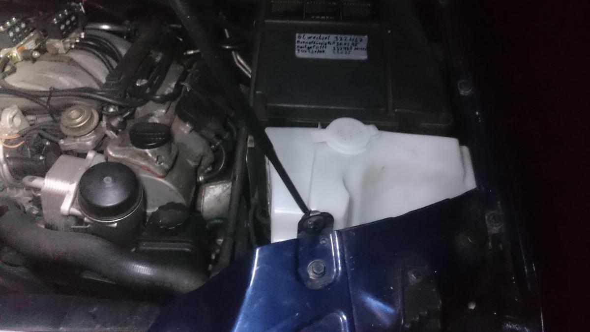

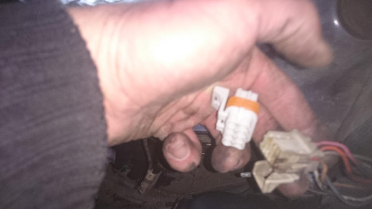

Hallo, Ich habe den mürben Wisch-Wasch Behälter erneuert und dabei gleich den vermurksten Stecker des Hauptscheinwerfer erneuert.

Da bin ich ja froh, dass die Teile für den Stecker scheinbar gepasst haben. Die Suche war wirklich sehr schwierig, weil die Bezeichnung der Einzelteile dazu im EPC doch sehr spärlich ist.

Hallo, Ich habe Bilder mit dem Smartphone gemacht, das wollte doch glatt die Bilder nicht über den Pc rausrücken, ich habe es dann direkt über das Smartphone gemacht, wobei das gestern nicht so ausgesehen hat das es klappt aber es hat funktioniert.Manfred alles passt wie Orginal :lol: Noch ein Bild nach dem Ausbau des alten Behälters zum Vergleich, da sieht man auch die Verschlußstopfen . So, muss noch woanders berichten hier. Gruß sascha

Leider hab ich noch ein besseres Bild jetzt zur Verfügung:
