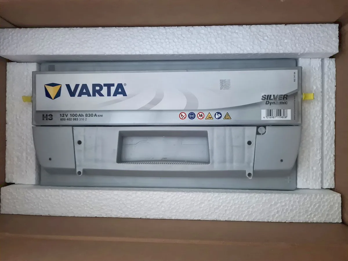

Nun gilt es nur noch, diesen Varta Dynamic Silver #Akku 100Ah/830A an die Stelle des leider durch Unterspannung dauerhaft geschädigten zu verbringen.
Ich werde weiter berichten, ist doch klar. :wave:
Die Lieferung per DPD erfolgte sozusagen von einem Tag auf den anderen.
Der Sendungsverfolgungsliefertermin stimmte also mal wieder nicht.
Nur gut, daß ich zu so früher Stunde schon am MLCD-Schreibtisch war.
Wer weiß, wo und wann ich das schwere Spezial-Gefahrgut-Paket hätte sonst abholen müssen.

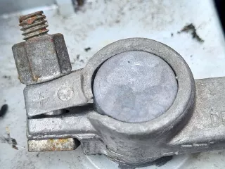

Leute, hab ich ´n dicken Hals gehabt...

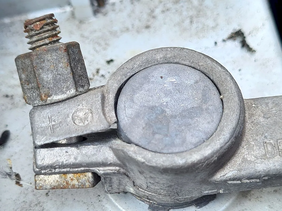

Am Tag vor dem geplanten Akkutausch hab ich schon mal vorgeguckt um bestmöglich auf die anstehenden Arbeiten vorbereitet zu sein. Dazu hatte ich den ML nur kurz umgeparkt, ihn also mit dem defekten Akku gestartet und nach 20m wieder abgestellt.
Haube auf und Akku beäugen. Nun, da ist ja eine zusätzliche gesteckte Kunststoffabdeckung über dem Pluspol, welche ich abzog und so auch den Pluspol und die Klemme darauf sehen konnte.
Hmmmmm. so hab ich die aber nicht angebracht!
Und die ist ja warm. :crazy:
Und ich hatte die Karosseriereparateure noch so in den Himmel gelobt.
An den Blech und Lackarbeiten gibts auch nach wie vor rein gar nichts zu meckern, aber nun sowas.
Da hat wohl die Aushilfe der Aushilfe des Lehrlings nach den Arbeiten mal eben den ML wieder mit dem Akku verbunden. Die konischen Klemmen nur unzureichend über BEIDE Pole gestülpt und dann versucht festzuschrauben.
AUTSCH!
Sieht übel aus und fühlt sich auch so an.
Das macht unkontrollierbare Übergangswiderstände und ggf. sogar Funkenflug.
Und vollkommen unklare Spannungs- und Stromschwankungen im Bordnetz.
Und ich hab über alle möglichen Ursachen gegrübelt, welche für die halbe Auslösung der Alarmanlage mit Dauerlicht im vorderen Innenraum und dann zur Zerstörung des Akkus (Tiefentladung) führte.
Alle anderen möglichen Ursachen sind damit unwahrscheinlich geworden.
Dies vorab, bevor ich hier im nächsten Beitrag vom Akkutausch und den Nebenarbeiten berichte.
Manfred093 (22. Aug 2024, 10:32) • Olaf075 (22. Aug 2024, 12:47)

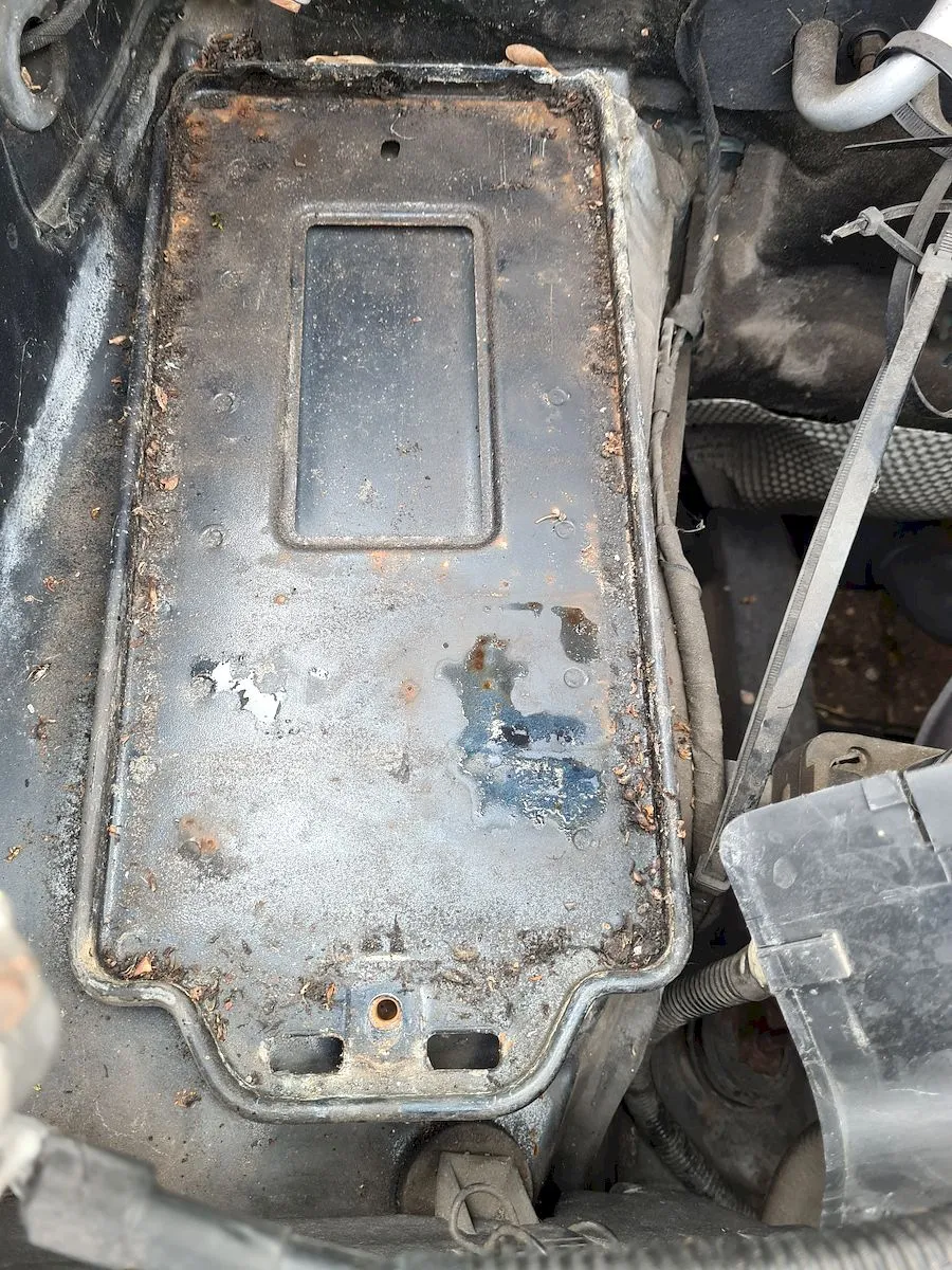

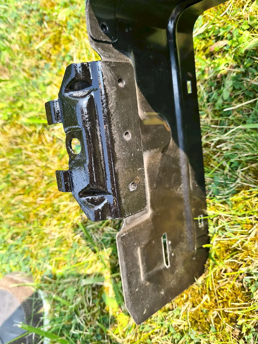

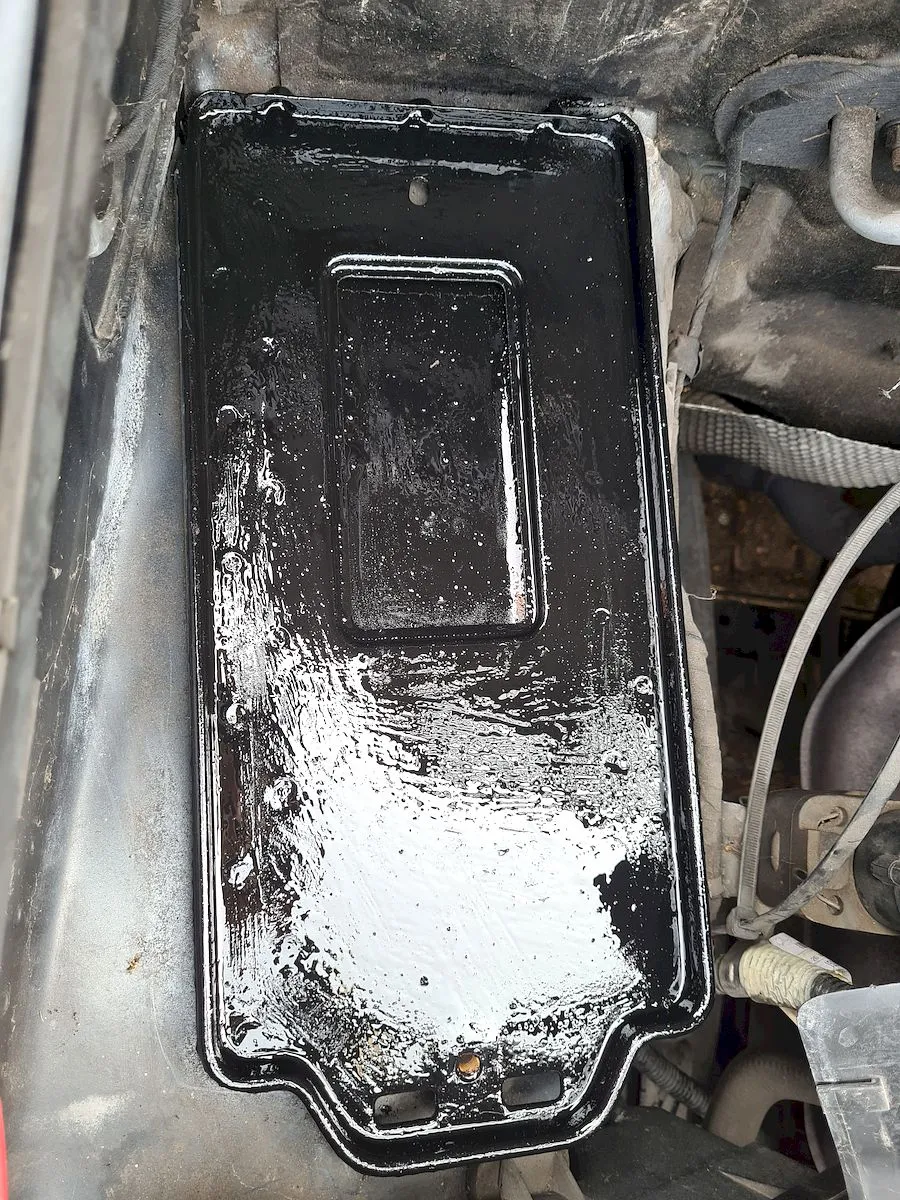

Ja, doch, ich hab erst wieder ein wenig getüftelt, bis der alte Akku raus war.
Das Akkubefestigungsblech mit angenietetem Trennblech zum Motorraum geht nämlich nur in der richtigen Reihenfolge und im richtigen Winkel raus.
Akku raus sah so aus
Dieses gereinigt und von beginnendem Rostansatz befreit und mit der bewährten schwarzen Rostschutzfarbe gestrichen, genau wie dann die Akku-Trägerplatte, nachdem da und drumrum erst mal ordentlich gesaugt und gebürstet war. So kommt man halt mal gerade an Stellen ran, wo man sonst keine Chance hat. Und im Bereich der Wasserabläufe im und am Wasserkasten direkt darüber, da war "ein gutes Pfund" Erde, biologisch abgebauter Sperrschaumstoff und Blätter und Lindensamen wegzusaugen.
Halteblech mit Trennblech zum Motorraum

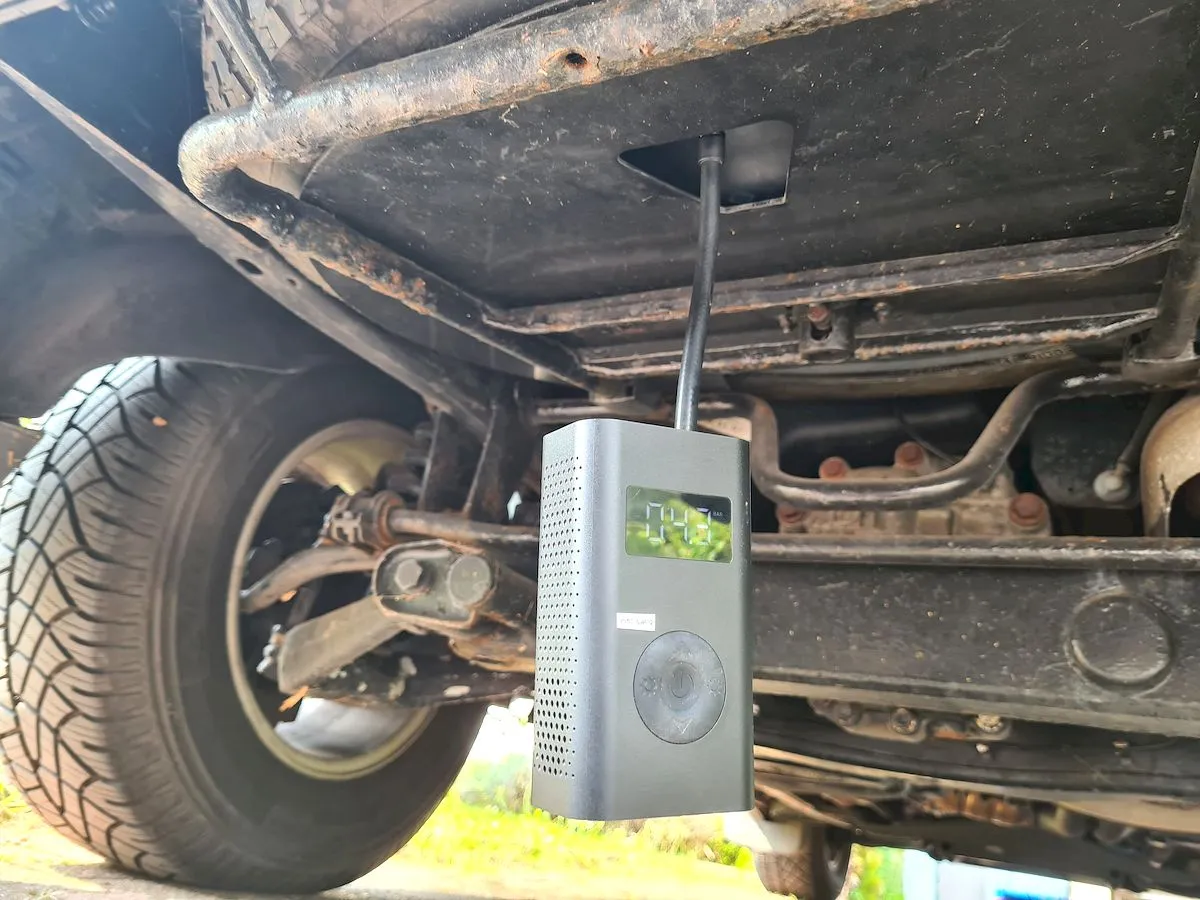

In der Trocknungszeit, diese "direkt auf Rost" Farbe trocknet glücklicherweise sehr schnell, hab ich ein paar längst wieder fällige kleine Wartungsarbeiten erledigt: Schloß und Verriegelung der Motorhaube und die Türfangbänder per Zahnbürste mit Graphitfett versorgen; Luftdruck Notrad prüfen (war noch alles gut); Rundum alle Scheiben wieder durchsichtig machen :oops: ; im Motorraum mal wieder staubwischen; alle Wasserablaufrinnen dort und in der Hecktür von mittlerweile hartnäckigem Schmutz befreien usw.
Gereinigt, leichten Rost entfernt und lackiert
Wartezeit: Notradluftdruck-Kontrolle

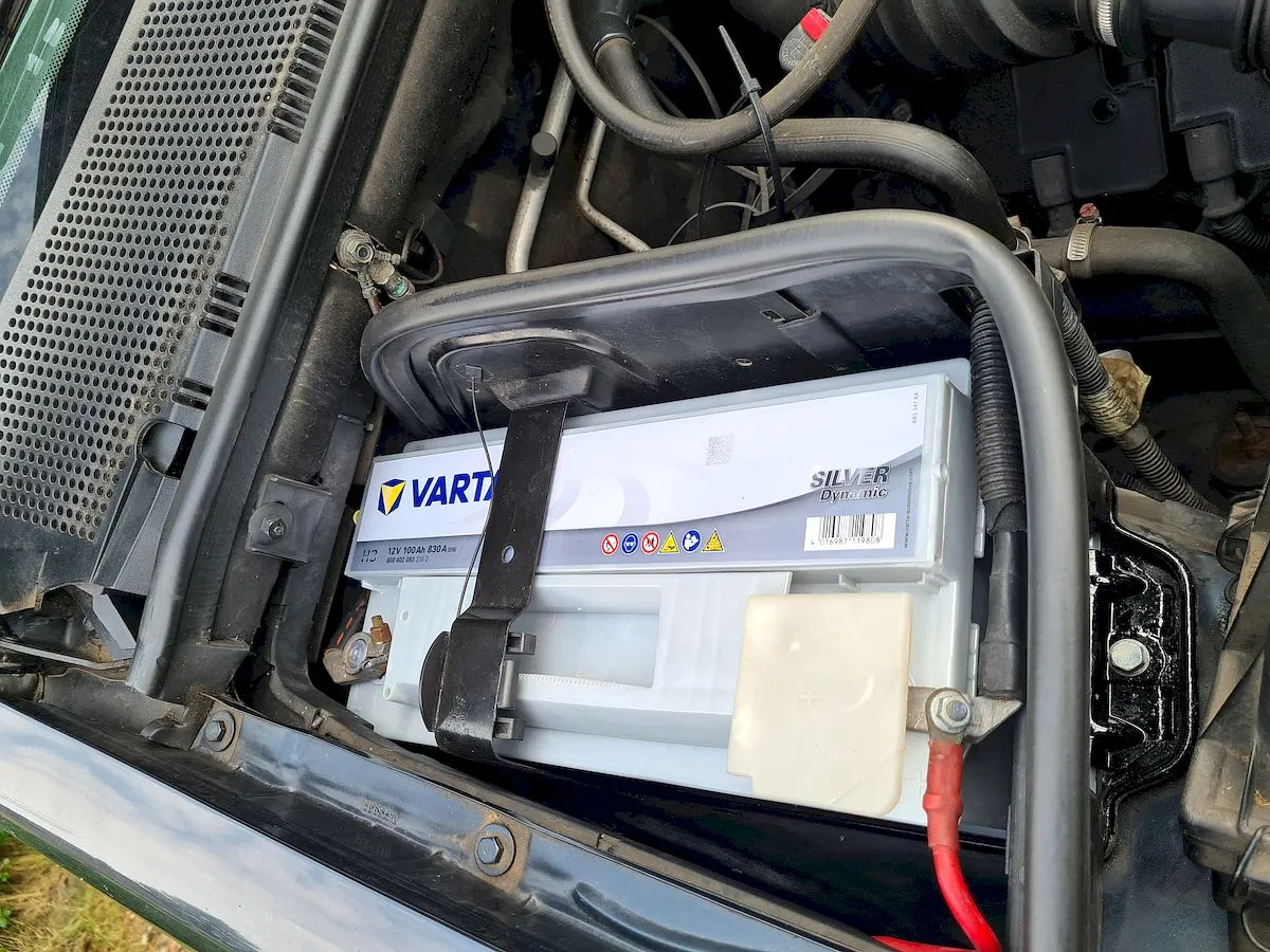

Die Neue frisch verbaut
Ordentlich, versteht sich!

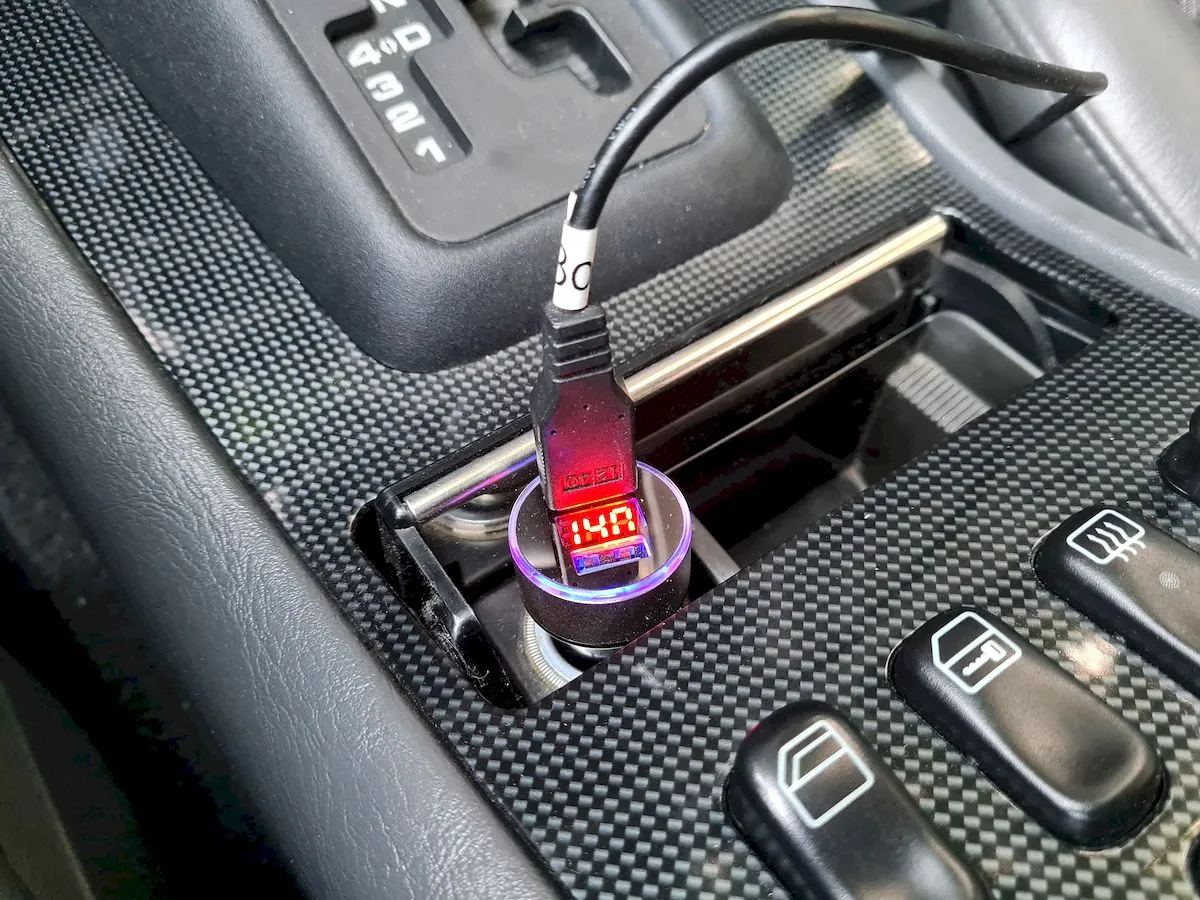

Vorab die Polklemmen und deren Schrauben gerichtet. Und, nein, ich hab wieder ganz bewußt kein Polfett verwendet. Vorab hatte ich darüber nochmal nachgelesen, und zwar nicht bei denen die das Zeug teuer verkaufen wollen. Korrosion gab es bei meinen Autos an den Polklemmen noch nie. Und da das Zeugs keine andere Aufgabe hat als diese zu verhindern brauch ich das da nicht. Zumal es nichtleitend ist und sogar den Übergangswiderstand zwischen Batteriepol und dessen Klemme erhöhen könnte.

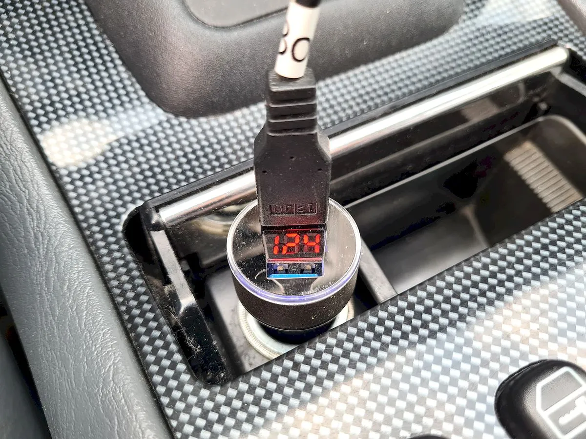

Nun noch die spannenden Augenblicke auskosten:
Quellspannung
Quellspannung
Spannung bei laufendem Motor
Alles wie es soll.
Auf ein langes Akkuleben, sag ich mal. :P
