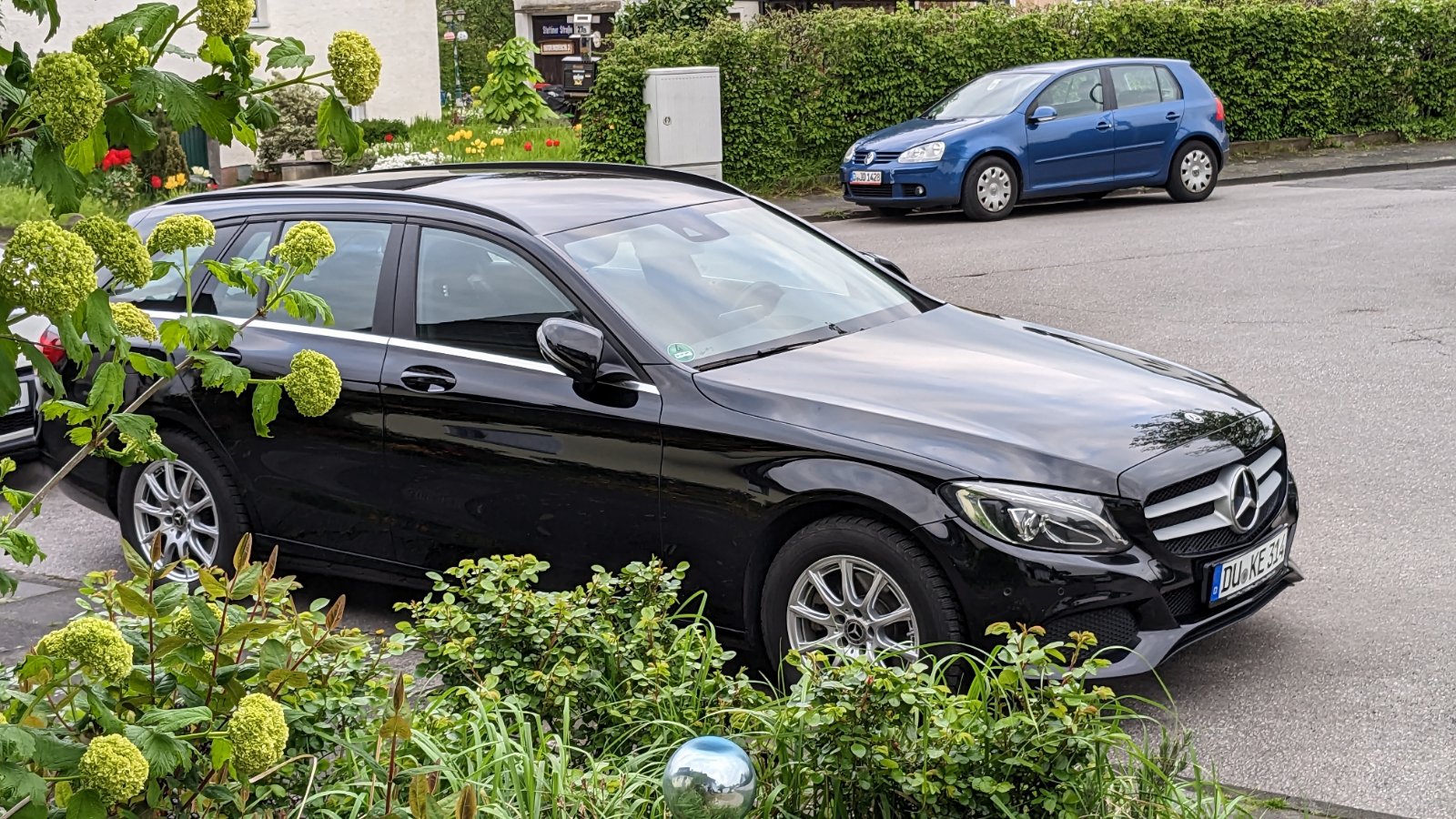

Hallo, die Waschstraße hat den Wagen wieder schwarz gemacht. Bis vor ein paar Stunden war da eher dreckig grau ;)

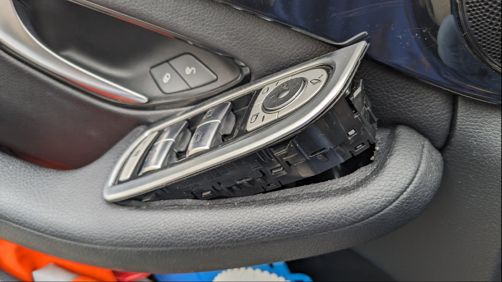

Hallo, er hat die erste Macke ;)
Das Fenster hinten rechts lässt meldet, dass es angeblich offen sei (sporadisch), obwohl es geschlossen ist und die Steuerung des Fensters vom Fahrer aus setzt sporadisch aus. Ich kann es dann herunterfahren, aber nicht wieder hoch. Das geht dann nur mit dem Fensterheber direkt am Sitzplatz hinten rechts.
Da werde ich wohl mal nach schauen lassen müssen.

Guten Morgen, eine erste Recherche ergab, dass die Kunststoffhalterungen der Bedienknöpfe der Konsole dem Sparwahn von Mercedes zuliebe aus billigstem Kunststoff gefertigt sind und gerne mal brechen. Dann gibt es Kontaktprobleme bei der Bedienung. Ich werde am Wochenende die Fensterheberkonsole mal ausbauen und den Bedienknopf für hinten rechts einer Untersuchung unterziehen. Schaun mer mal, dann sehn mer mal ;)
So weit ich das verstanden habe, ist die gleiche Konsole potenziell in allen möglichen Fahrzeugen von Mercedes zwischen 2014 und 2021 verbaut worden. Daher könnte das auch für GLEs der Baureihe W166 oder evtl. auch noch V167 zutreffen.

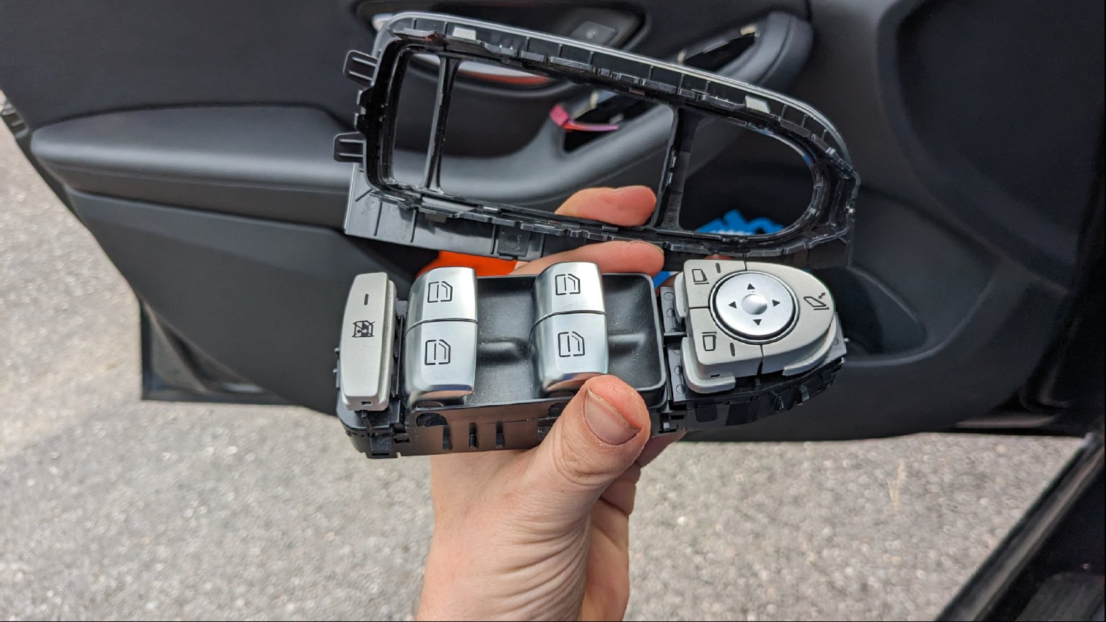

Hallo, tja Heilung durch Ausbauen und böse anschauen.
Dass da irgendwas gebrochen wäre oder sonst ein mechanischer Defekt vorliegen würde, ließ sich nicht erkennen.
Nach dem Ausbauen und einer gründlichen Sichtkontrolle habe ich die Konsole wieder angeschlossen und der Fensterheber hinten rechts lässt sich wieder 20x am Stück bedienen, ohne dass es Aussetzer gibt.
Ich beobachte das mal weiter.
Einfach von vorne nach hinten heraushebeln
Abdeckung abnehmen
Abdeckung abnehmen
Das ging übrigens alles nur mit den üblichen Hebelwerkzeugen. Man benötigt kein weiteres Werkzeug.
