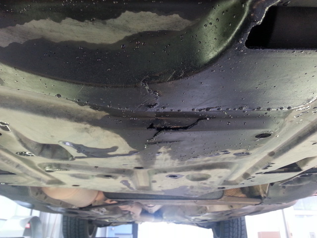

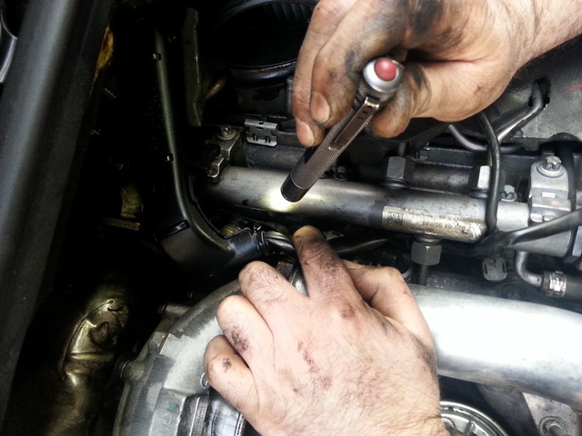

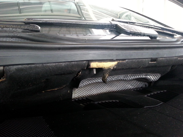

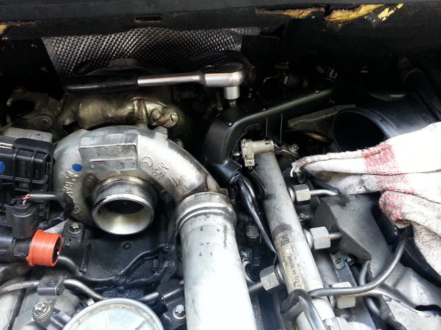

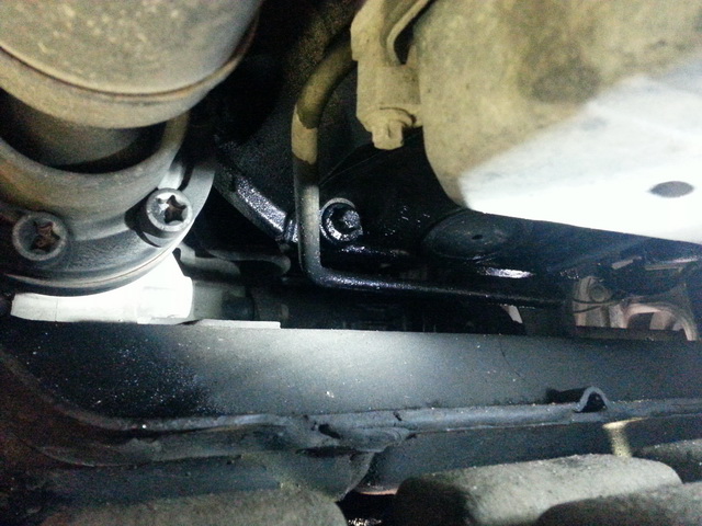

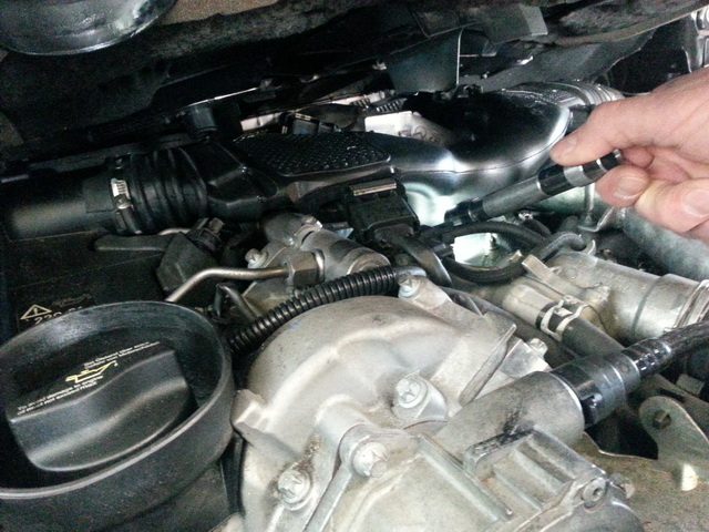

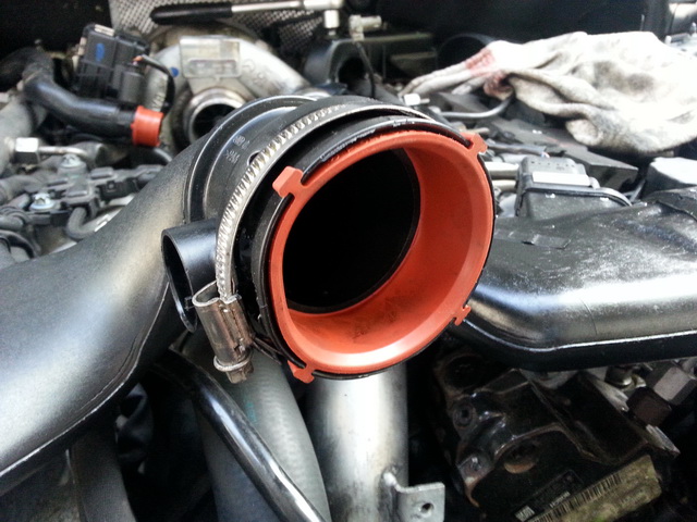

Nur gut, daß unser WW heute beim ML vom Uwe159 genauer hingesehen hat.
Eine Dichtung am Turbolader, welcher ja beim ML 320 CDI so "überaus günstig" oben, fast schon hinter dem Motor angebracht ist, ließ reichlich Öl von oben nach unten fließen.
Dieses gefährdet die darunterliegende Elektro-Schaltbox des Stellmotors der Einlassklappensteuerung, die, wenn Öl eindringt, den ML fahruntüchtig macht und Reparaturkosten im 4-stelligen Bereich verursacht.
Gesehen hatte ich das Öl schon häufiger, wenn man unterm Auto von hinten unter die Schalldämmatte guckt/leuchtet. Nun weiß ich auch wo das herkommt und warum WW bei der Durchsicht des ML, den René evt. kaufen wollte, da so besorgt guckte.
Genaueres dazu, wenn ich das Bildmaterial gesichtet habe.
