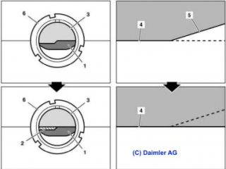

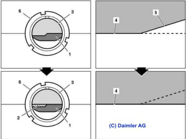

"UK für W163 verboten!" ist natürlich Quatsch. Anpassen kann man das ganz einfach, indem man die Leuchten austauscht.

In UK fahren M-Klassen aller Baureihen und vermutlich (das weiß ich nicht ganz genau...) auch aller Typen auf der falschen
Straßenseite.
Folglich wird es auch entsprechende Teile/Scheinwerfer geben.
Ungeklärt ist allerdings auch, ob das wirklich was auf Dauer sein soll, oder ob es nur um z.B. einen Urlaub geht.
Soweit ich weiß klebt man dann bei alt hergebrachten Scheinwerfern ein Teil der Streuscheiben ab.
Bei Xenon wird da wohl, vermutlich per StarDiagnose, eine Einstellung erforderlich sein.
