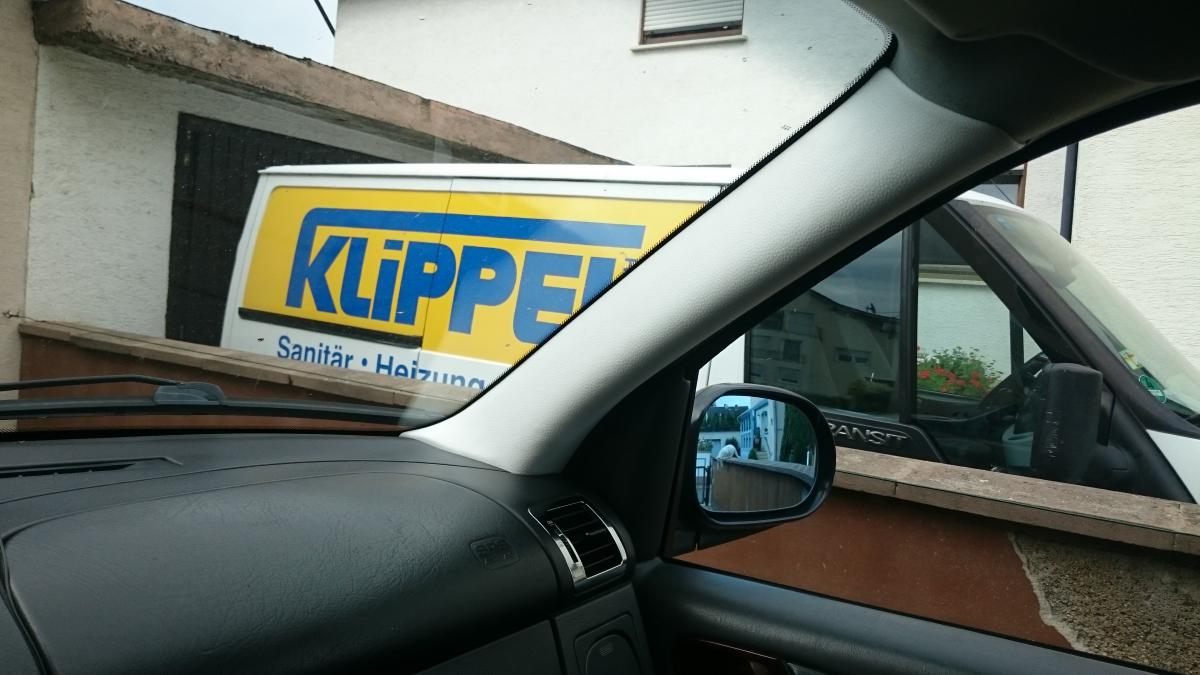

Hallo, da sind Bilder der A-Säulen Verkleidungen. Gruß Sascha
12:55 Aha. Vielen Dank. So macht sich also Weiß im ML wo vorher Dunkelgrau und ab Werk Hellgrau gewesen ist.

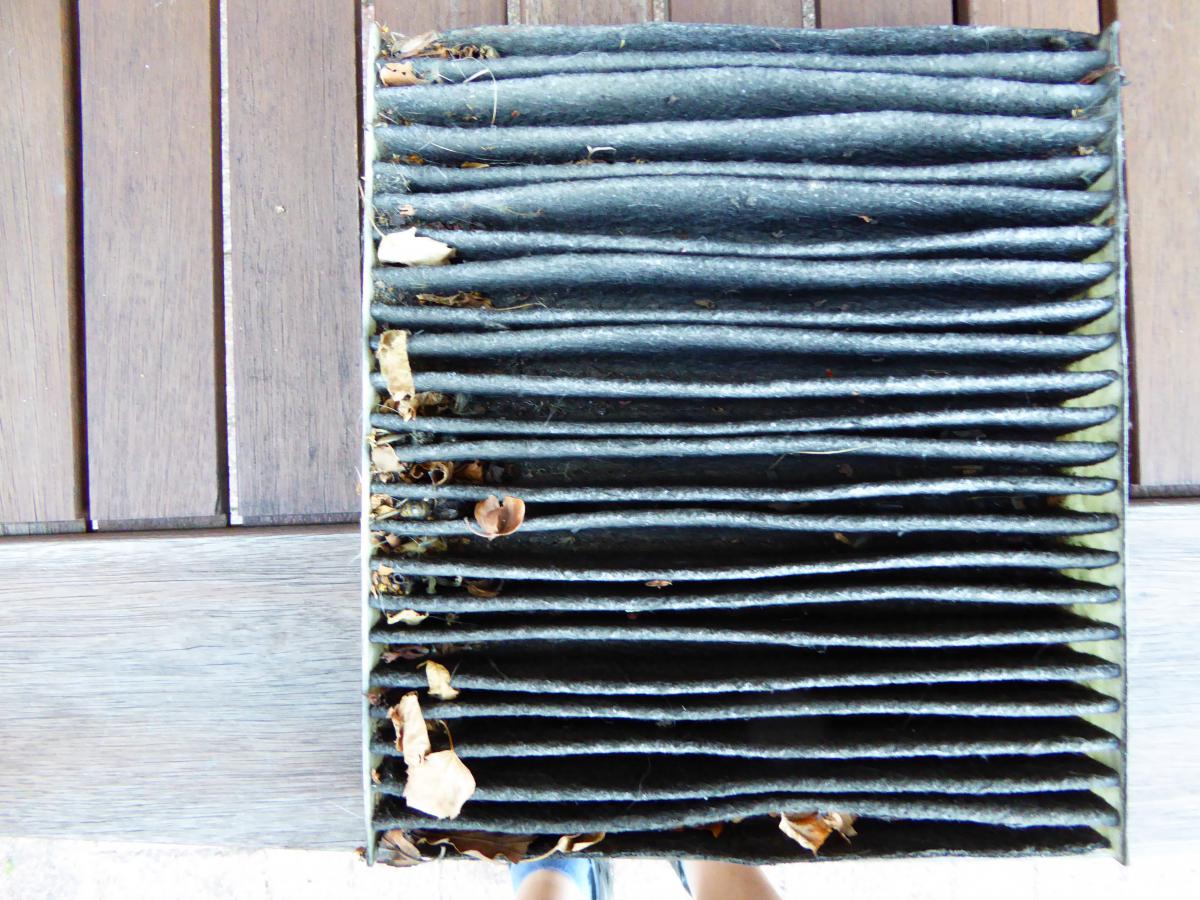

Moin,habe heute bei dem w163 mal den Pollenfilter gewechselt, der Lüftermotor brummte so,nun ist es besser geworden.
- Menge Dreck drinn.
- P1000510.JPG (175.95 KiB) 157 mal betrachtet
- Beiträge: 22160
Oh, der sieht ja übel aus.
Wie lange war der denn im Dienst?
Bisher hab ich erst einen gesehen, der schlimmer aussah. Hier deuten die verbogenen Filterrippen auch auf Feuchtigkeit hin, die da nicht sein sollte.

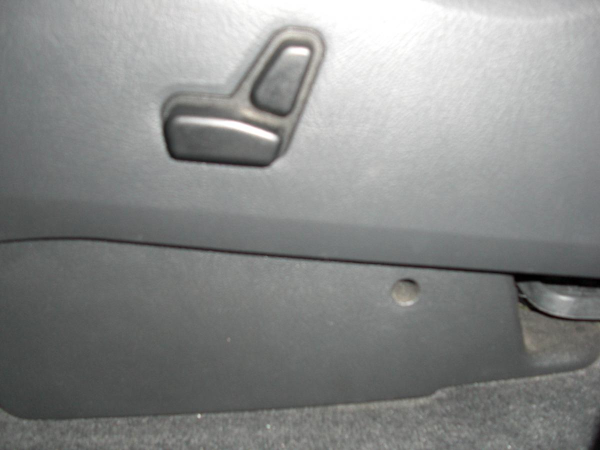

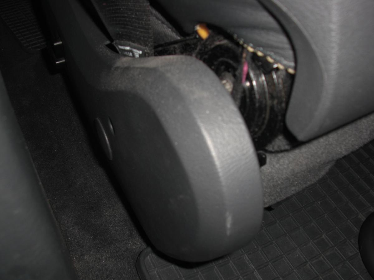

Re: *BoxenStop-Hotline - Schnelle Hilfe bei Fragen zur M-Kla
Liebe ML-Freunde,
ich habe ein Problem und bitte um Eure Hilfe.
1. Die Rückenlehne am Fahrersitz läßt sich nicht mehr elektrisch verstellen. Wenn man den Hebel bedient gibt es ein „metallisches“ Klackgeräusch. Die übrigen Funktionen wie den Fahrersitz nach vorne und hinten sowie Fahrersitz kippen funktioniert einwandfrei. Gibt es ein separates Steuergerät?
2. Die Abdeckung – siehe Foto – läßt sich hinten nicht ordenlich befestigen (ausgebrochen). Gibt es eine Lösung zur Befestigung?
Vielen Dank im vor aus und viele Grüße
Uwe
Uwe
- Abdeckung Fahrerseite.JPG (66.41 KiB) 141 mal betrachtet
- Sitzverstellung Fahrerseite.JPG (67.54 KiB) 141 mal betrachtet
Hallo Uwe,
da ich alle Probleme im ML komprimiert schon grade hatte, auch diese.
Gemessen am Rest aber einfach zu lösen:
Die Verkleidung habe ich mit einer Abstandshülse versehen und verschraubt (mache ich mal ein Foto von).
Das Klacken ab Sitz ist das Einrasten bzw. der Versuch den Verstellantrieb zu betätigen. In denn meisten Fällen ist der Antrieb übergesprungen. Rep.-Aufwand ist recht hoch, Teile weniger, mehr die Zeit. Der Sitz muß zerlegt werden um an denn Antrieb zu kommen.
Ich hab das bei meinem W210 mal gemacht und das hat ca. 5 Stdn. gebraucht.
Uwe099
Hallo Jens,
vielen Dank für die rasche Antwort. Wäre schön, wenn ich einmal 1 Foto, wegen der Befestigung bekommen könnte. Den Sitz werde ich sicher nicht auseinander nehmen. Also bleibt die Rücklehne wie sie ist.
- Beiträge: 8792
Hallo Jens!
Herr Könich hatte solche Hülsen mal im Ersatzteillager (Interieur). Da ist auch eine genaue Maßskizze. Allerdings sind die Hülsen momentan ausverkauft. Ob die nochmal aufgelegt werden, weiß ich nicht.
- Beiträge: 22160
Die Nachzuordern hab ich auch schon lange überlegt.
Allerdings wollte ich zumindest erst mal wieder einen Bedarf abwarten, da die Hülsen seinerzeit nur in größerer Menge zu bekommen waren. Es ging da wohl um Werkzeugeinrichtungskosten, welche sich sonst halt überhaupt nicht rechnen.
