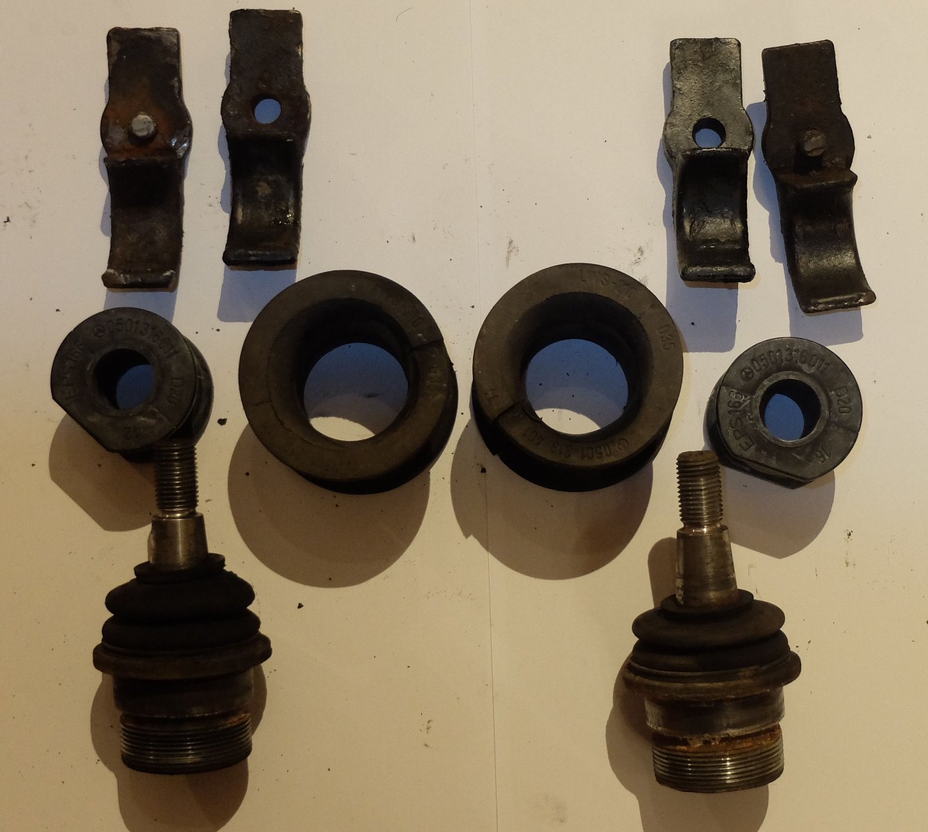

Anbei ein Foto der ausgetauschten Teile. Die Achsmanschette ist zwar nicht dabei, aber man war beim Autohaus Siebertz so zuvorkommend, eine Gummibuchse dazuzulegen, die sie gar nicht haben konnten, da diese bereits von mir in Belgien ausgebaut worden war. Erwähnen musste ich das übrigens nicht extra, sondern ich fand die Teile einfach im Kofferraum vor. Das wird Herr
wohl schon zuvor erledigt haben.
Vielen lieben Dank!
Ach so, die Gummibuchsen sind alle von unserem ML. Die andere habe ich aussortiert. Die sah deutlich schlechter aus.
Vielen lieben Dank!

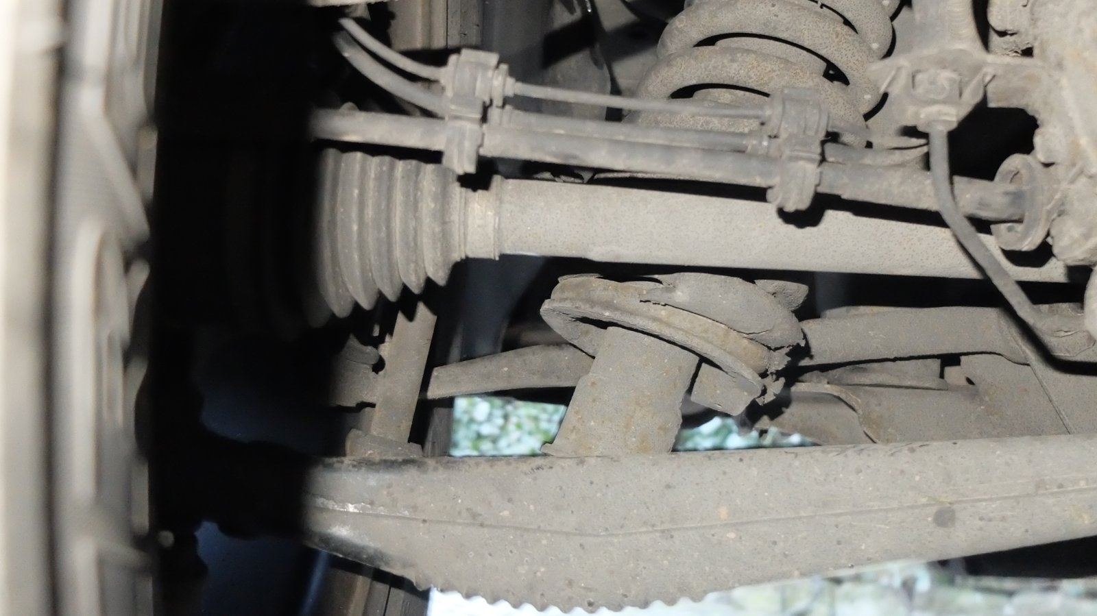

Bei der heutigen Erneuerung der hinteren Bremse fiel mir auf, dass die rechte Feder am Federbein gebrochen ist. Da das immer noch die erste ist, wunderte mich sowieso schon, dass die so lange gehalten hat. Jetzt sind zwei neue Federbeine fällig und damit ein neuer Termin beim Aurohaus Siebertz. Aber mit der Ruhe. Mal sehen, wann das terminlich passt.
- Beiträge: 22033
Fahrwerk & Lenkung
Das sieht aber nicht so aus, wie die üblichen Brüche. Eher so, als ob sich nur die Ummantelung verabschiedet hätte. Wie ich Dich kenne, bist Du Dir der Sache aber sicher. Nur wirklich sehen kann ich das halt nicht.
Übern TÜV kommst Du jetzt aber so?
- Beiträge: 8736
Fahrwerk & Lenkung
Leider kann man das auf dem Bild nicht so gut sehen. Aber ich hatte ja die Räder ab. Eindeutig ist die Feder nach der ersten Windung durchgebrochen. Ans Fotografieren habe ich aber erst gedacht, als die Räder schon wieder dran waren. Der TÜV dürfte klar gehen, denn die Feder war ja nicht bemängelt worden. Wenn ich Pech habe und es denen trotzdem auffällt, komme ich nicht durch, aber das probiere ich jetzt erst einmal.
Im Normalfall sollten die nur auf den Bremsenprüfstand fahren und nicht mehr von unten schauen. Wissen kann man das nie. Vielleicht will man sich ja auch noch von der korrekten Ausführung der Arbeit überzeugen.

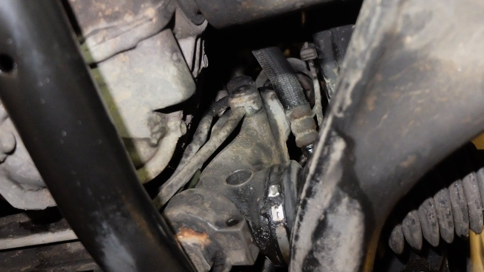

Mal wieder was Neues von der Servolenkung: Die Inkontinenz am Vorratsbehälter ist behoben. Allerdings verliert sie noch an einer weiteren Stelle Öl: Direkt am Lenkgetriebe. Beim anhängenden PDF könnte es sein, dass der Rohrleitungssatz (Pos. 42 mit den Dichtungen) erneuert werden muss. Eventuell auch die Pos. 48. Wenn der ML abgekühlt ist, werde ich das Lenkgetriebe vom Öl befreien, um genau sehen zu können, wo die Undichtigkeit liegt. So müsste auch dies beim Autohaus Siebertz demnächst abgearbeitet werden, denn wenn ich hier vor Ort feststelle, dass mir Teile für die Reparatur fehlen sollten, ist das ein ziemliches K.O.-Kriterium. Und sollte im schlimmsten Fall das gesamte Lenkgetriebe ersetzt werden müssen, geht das hier sowieso nicht.

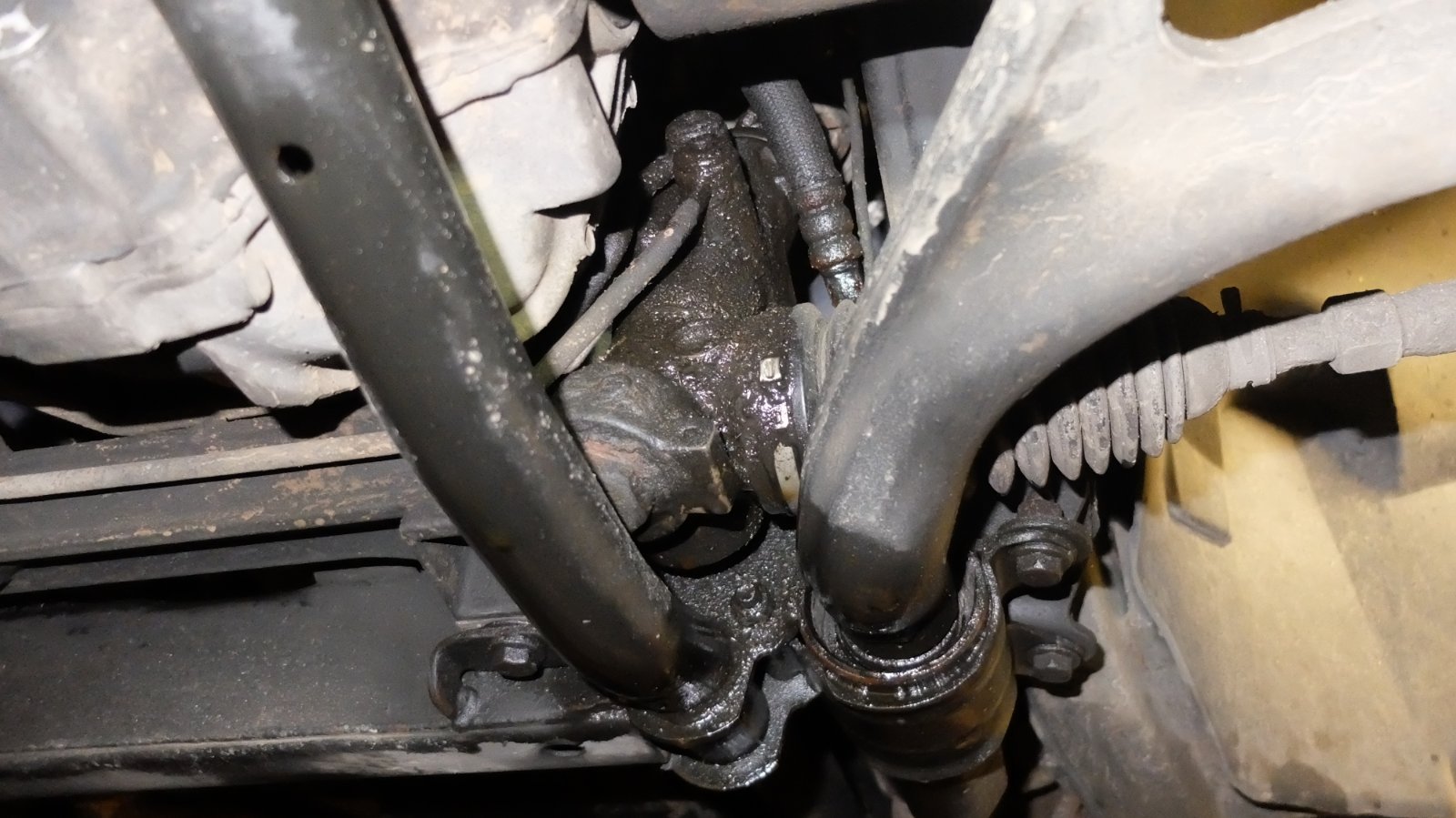

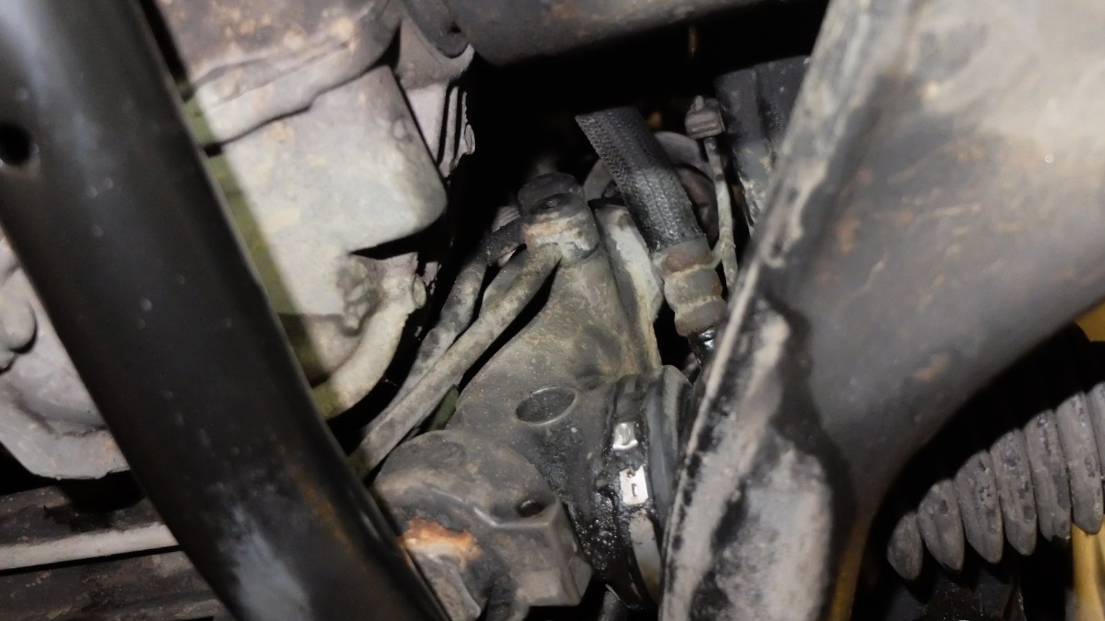

Nun habe ich mal die Fotos beigefügt. Vor und nach der Reinigung. Da kann man noch nicht wirklich sagen, wo die Undichtigkeit ist. Vorher, nachher, ich melde mich dazu noch. Pro Tag gehen da nur etwa 1ml verloren.

Auf dem Foto vor Reinigung sieht das so aus, wie es bei meinem ML seinerzeit war.
Kontrolliere doch mal den festen Sitz der beiden übereinanderliegenden Ventile, die jeder erst mal für Schlauchanschlußstücke hält. Da hatte ich die O-Ringe neu bestellt. Deren Austausch war aber unnötig. Die Teile hatten sich nur gelockert. Da man bei meinem ML da sehr schlecht mit ´nem Schraubenschlüssel oder gar ´ner Knarre rannkommt, hat Vatta mir damals aus Flacheisen einen Schlüssel dafür gebaut. damit gings einfach und hält bis heute.
