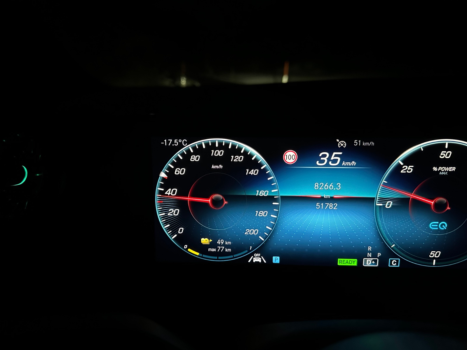

Gestern war ich dann mal unterwegs um meine Waltraud auf der Reha zu besuchen, bei schönstem Wetter sind wir spazieren gegangen und ein wenig im Thermalwasser in Bad Buchau geplantscht. Gegen 20:00 Uhr hab ich mich dann mal auf die Heimfahrt gemacht, irgendwie hat der EQA wesentlich mehr Strom benötigt wie sonst, an was es nur lag? Aber seht selbst:
Viele Grüße aus dem eiskalten Süden Deutschlands, dem Allgäu. (Es war teilweise noch kälter)
