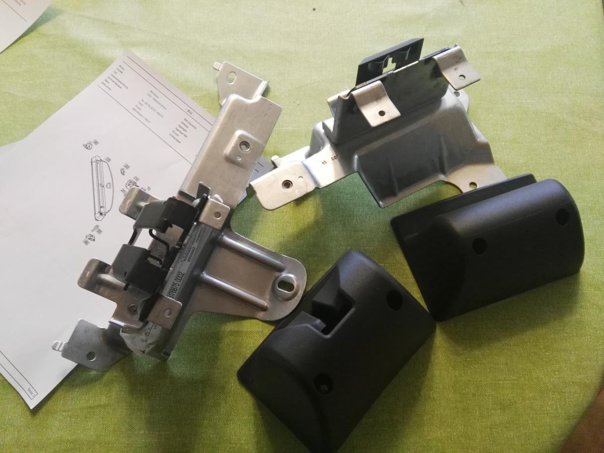

ich möchte meine Erfahrung über die Hülsen für die Stabilisierung der Verschraubung der Sitzverkleidung des Fahrersitzes hier einmal kundtun.
Bei meinem ML waren bereits beim Kauf in der Sitzverkleidung die Kunststoffröhrchen, in denen die Schrauben sitzen, die die Verkleidung am Sitzgestell halten, abgebrochen. Da dies ein durchaus bekannter und häufig anzutreffender Defekt beim W163 ist, hatten sich hierzu einige Zeitgenossen Gedanken gemacht, wie man dem Abhilfe leisten könnte. Die Lösung sind zwei verschieden lange Hülsen, die man in die beiden Kunststoffröhrchen der Sitzverkleidung schiebt und mit der Originalschraube wieder festzieht. Könich war seinerzeit so nett und hatte mir eines der letzten Paare dieser Hülsen zukommen lassen. Ich hatte mir zuvor noch eine intakte Sitzverkleidung besorgt und gegen die defekte ausgetauscht. Der Einbau war wirklich einfach und schnell gemacht. Die Freude war groß! Öffnete ich nun die Fahrertür, so blickte ich auf eine intakte Sitzverkleidung, die, entgegen des defekten Pendants vorher, auch in ihrer Position blieb und nicht herunterhing, einen Einblick auf die dahinter liegende Sitzmechanik zuließ und so die Freude am ML schon beim Einstieg trübte.
Der Einbau ist jetzt ca. 1,5 Jahre her und während dieser Zeit hatte ich den Wechsel der Verkleidung und die Verwendung der Hülsen auch aus den Augen verloren, bis vor ein paar Tagen. Da bemerkte ich einen Riss in der Verkleidung unterhalb der Verschraubung. Nach meinem Dafürhalten ist dies der beste Nachweis, dass diese Hülsen ihrer Aufgabe mehr als gerecht wurden. Denn nun ist nicht mehr das Kunststoffröhrchen in dem die Schraube sitzt gebrochen, sondern die Verkleidung brach mitten auf der glatten Fläche. Die Hülsen haben die Kunststoffröhrchen stabilisiert und der Belastung durch das ständige Ein- und Aussteigen standgehalten, denn hierdurch wird die Sitzverkleidung meiner Meinung nach am meisten belastet. Hält die Verschraubung, so versagt das Kunststoffteil an der nächsten schwächsten Stelle. Bei mir war es die ebene Fläche der Sitzverkleidung. Ich werde erst einmal versuchen, diesen Riss auf der Rückseite mit 2K-Kleber zu kaschieren, denn im Gegensatz zu der abgebrochenen Sitzverkleidung vorher, ist dieser Defekt eher optischer Natur.Jedenfalls ist mir hierdurch wieder in den Sinn gekommen, wie gut durchdacht der Einsatz dieser Hülsen ist.

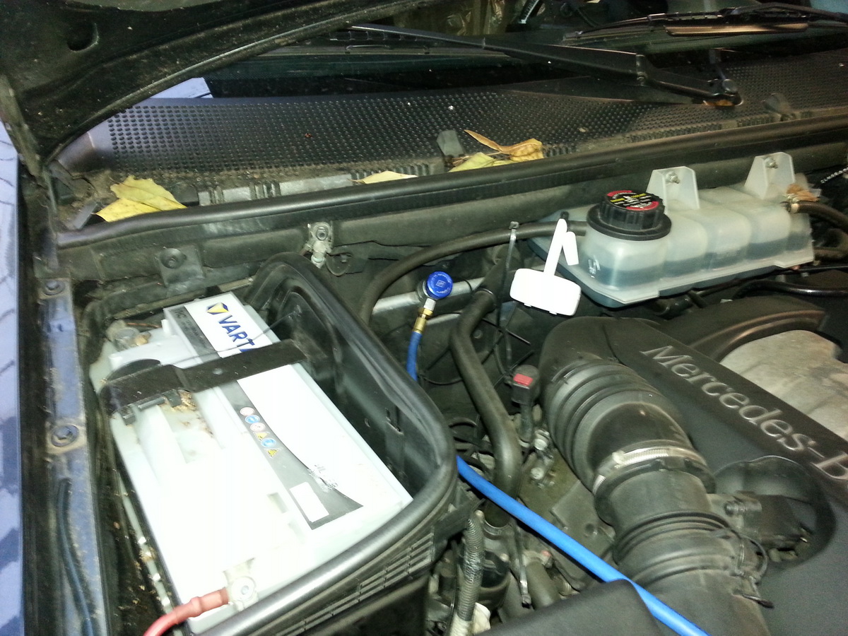

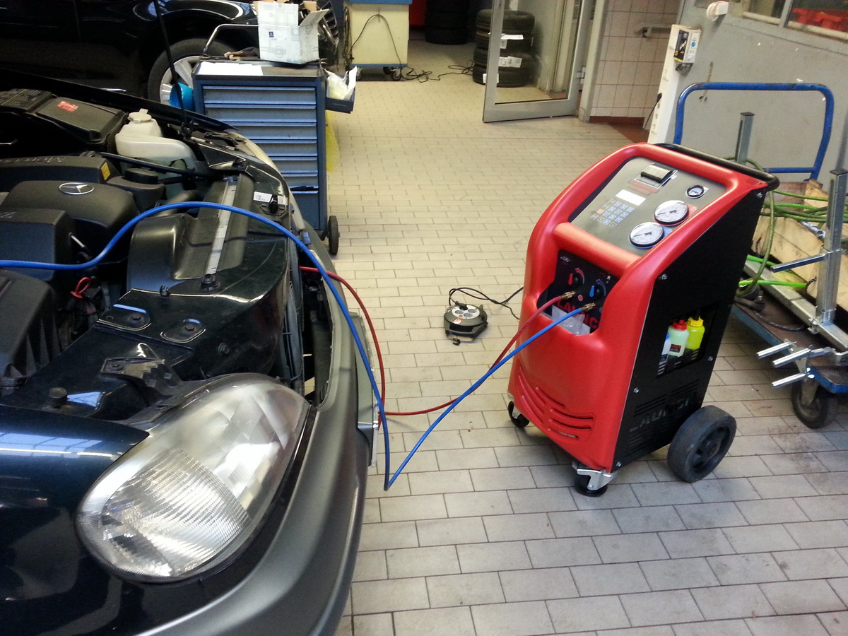

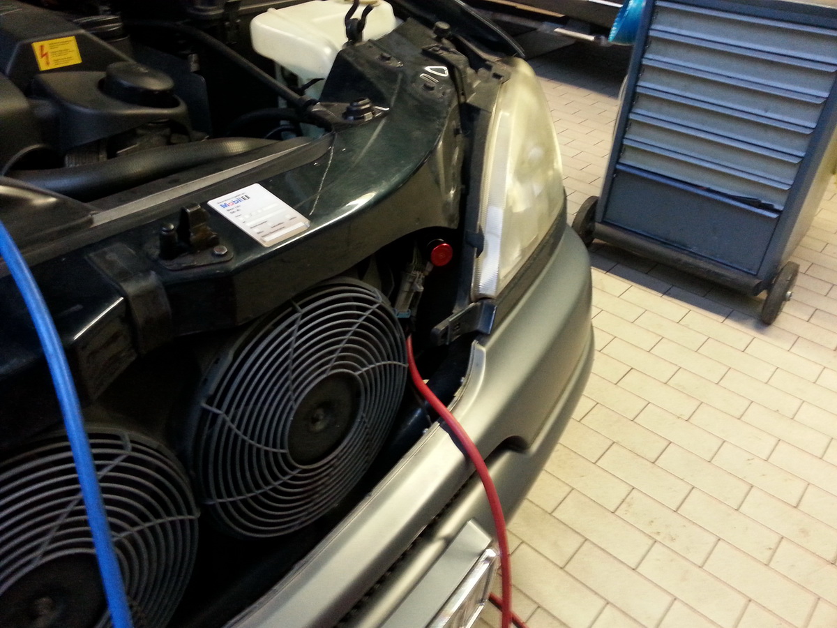

Die Klimaanlage meines MLs tuts nun wieder.
Tatsächlich war da, wie schon vermutet, fast gar kein Kältemittel mehr drin.
Per Vakuum und nachherigem ausgiebigen Test wurde nach Lecks gesucht, jedoch keines gefunden. Da nun Kontrastmittel mit eingefüllt wurde, sollte man Lecks, falls es nötig werden sollte, recht schnell erkennen.Meister Kerßen, der WW, welcher krankeitsbedingt kurzfristig fehlte, vertrat, meinte dazu, daß es meist der Kondensator wäre, welcher undicht würde. Und dann wäre man kostenmäßig schnell 4-stellig, um solchen auszutauschen.Der ML "am Tropf". Interessant für mich war, wie das gemacht wurde und wo angeschlossen wurde, denn das wußte ich noch nicht.Der erste Versuch einer schnellen Rechnung scheiterte, da weder Prozente noch der vorab bei Weirich mündlich eingeholte Kostenvoranschlag berücksichtigt wurden.
Was daraus wird, wird sich zeigen wenn WW wieder an der Arbeit ist.

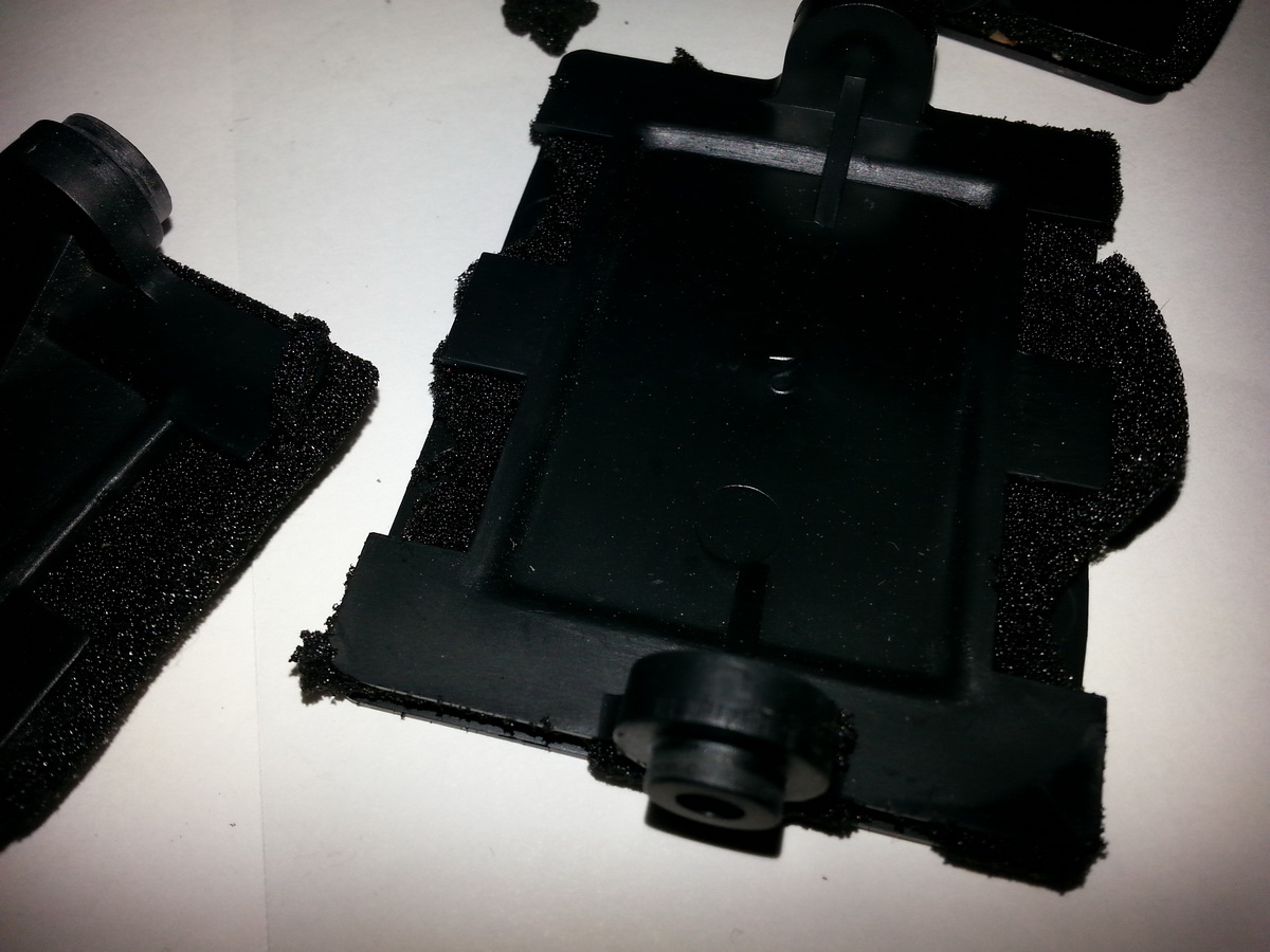

- Beiträge: 22225

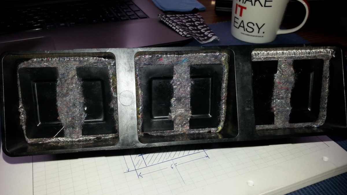

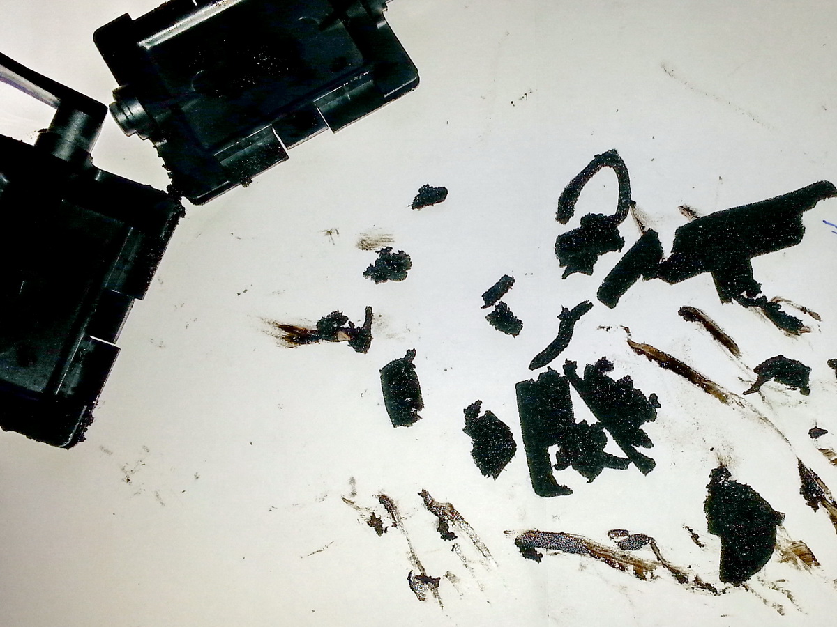

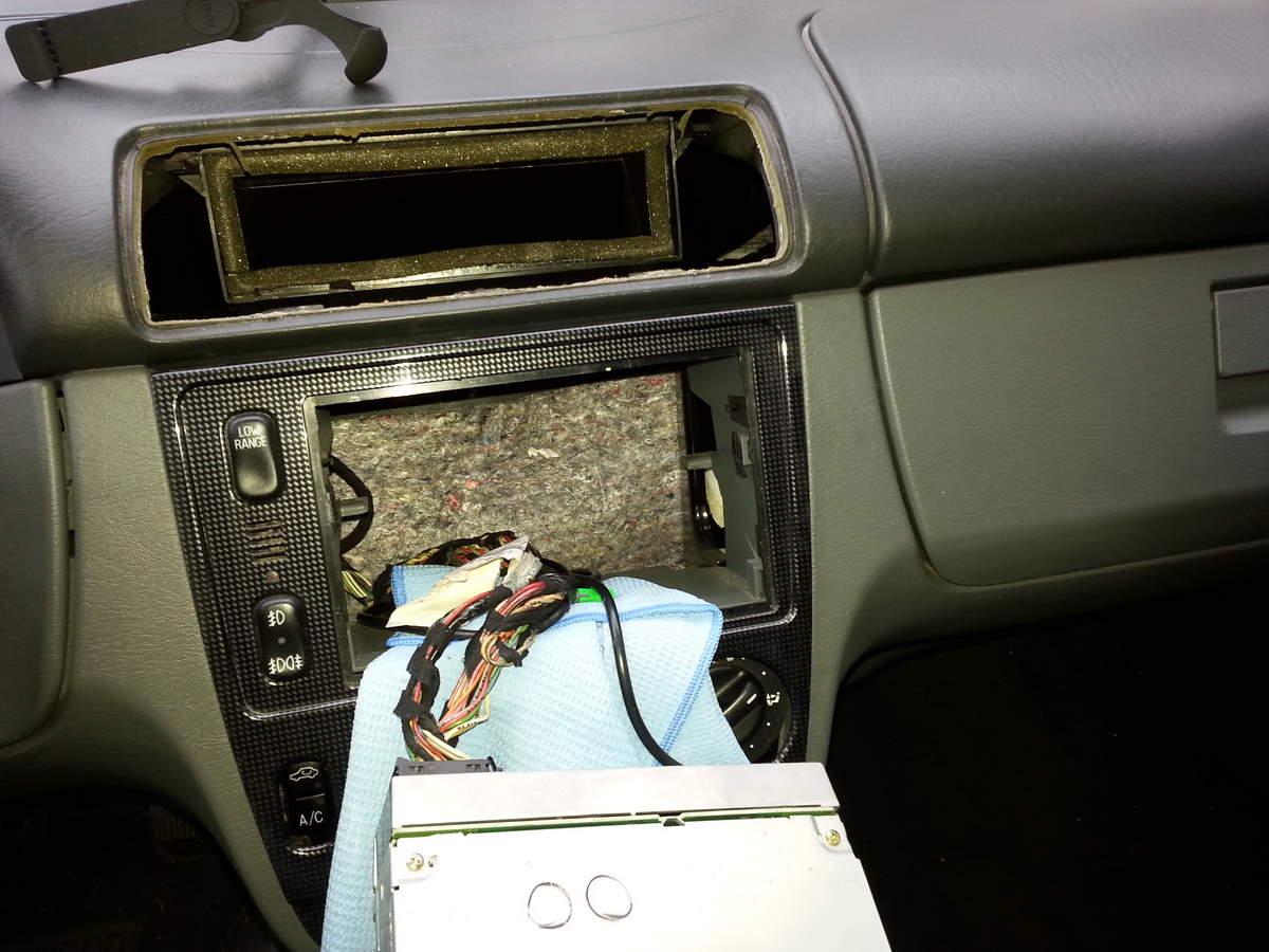

Instandsetzung der mittleren Luftdüse im Armaturenbrett
Mit dem hier unabdingbaren org. MB-Montagekeil und der von Manfred093 herausgesuchten WIS-Anleitung sollte das doch in ´ner halben Stunde erledigt sein. Eigentlich...
Es hat dann ganze 3 gedauert aber dafür war die Reparatur vollumfänglich erfolgreich. Die erste unerwartete Hürde war eine zusätzliche Halteklammer zwischen dem unteren Düsenkasten und dem Armaturenbrett. Alles gemacht für den einfachen Einbau und dem sicheren und vibrationsfreien Gebrauch.
Es war daher unumgänglich das Radio und die Ablage darunter auszubauen. Nur so konnte, mit gaaaanz krummen Fingern geklärt werden, wie man diese metallene Halteklammer da zerstörungs- und wiederverwendbar raus bekommt. Mit einem großen Schraubendreher und einem beherzten Stoß, läßt sich diese Klammer zwischen Düsenunterkannte und Armaturenbrett in Richtung Front des MLs entfernen. Dabei fällt diese auf den Mitteltunnel unterhalb der Radio-Einbauposition, ist aber dort leicht erreichbar, da dieses ja eh schon raus ist.Fortsetzung folgt...
- Beiträge: 22225

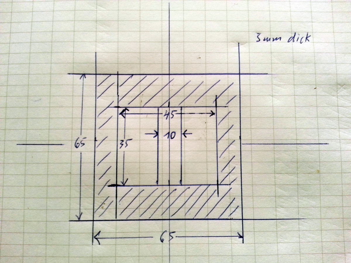

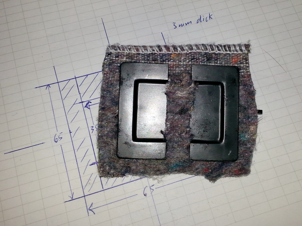

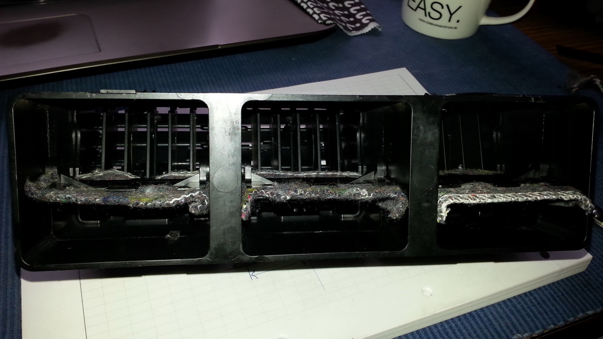

Instandsetzung der mittleren Luftdüse im Armaturenbrett (2)
Die Zerlegung des Düsenkastens ist soweit selbsterklärend. Da sind halt ein par Nockennasen, die man mit gebotener Sorgfalt lösen muß damit man die Einzelteile bearbeiten kann. Bis auf die Klappendichtungen sind aber nur kleine Reinigungsarbeiten angesagt. Dieselbe aber besteht aus einem wohl biologisch abbaubaren Schaumstoff. Mercedes rühmt sich ja immer wieder damit. Dies ist aber nur eine wohlwollende Annahme, denn diesen klebrigen, zerfallenden Müll da raus zu bekommen ist schon etwas aufwendig. Und klebrig. Aber, mit einer kleinen Bürste und etwas Reinigungs- bzw. vorsichtigem Einsatz leichter Lösungsmittel, machbar.Sodann gilt es, die genauen Maße für den Ersatzdichtstoff zu ermitteln.Dieser sollte, so mein Anspruch, besser als das Original sein. Nicht brennbar oder zumindest sehr schwer entflammbar und auf Dauer formstabil.
Eine Stück einer Recycling-Faserdecke für industrielle Anwendung war dann das Material der Wahl für mich. Die Stärke und Bearbeitbarkeit, hier zuschneiden und Dehnbarkeit um die neue Dichtung über die nicht teilbaren Klappen zu bekommen, ist ok.
Es folgt der letzte Teil...
- Beiträge: 22225
Instandsetzung der mittleren Luftdüse im Armaturenbrett (3/3)
So sieht es dann aus, mit neu angefertigter Dichtung.Und so, wenn alles wieder sorgfältig zusammengesteckt ist.Der Einbau ist, da die zusätzliche Halteklammer ja genau dafür konstruiert ist, recht einfach. Vorsichtig ins Armaturenbrett einfädeln und alle Rastnasen einklicken hören, dann ist das einwandfrei erledigt. Radio und Ablagefach sind, wenn man das schonmal gemacht hat, auch nicht erwähnenswert.
Ergebnis:
Nun, ich würde sagen, besser als neu. Denn so dich wie jetzt, war die Mitteldüse noch nie. Und leicht bedienen, mit dem durch die Mechanik vorgegebenen kleinen Druckpunkt beim vollständigen Verschluß, ist es auch. Vom Einsatz zusätzliche Schmiermittel bei dieser rate ich ausdrücklich ab. Nach nun mehr als 17 Jahren ist hier nämlich noch kein Verschleiß an den aufeinander gleitenden Kunststofflächen sichtbar.
Aus 38 Fotos hab ich hier nur 8 eingepflegt.
Wenn noch Fragen offen sind, her damit.
Ergebnis:

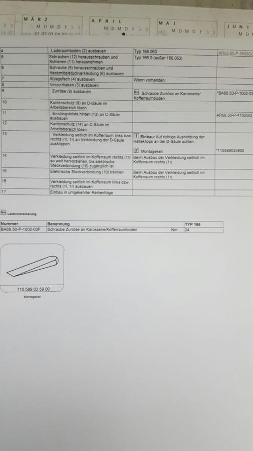

Kuno174

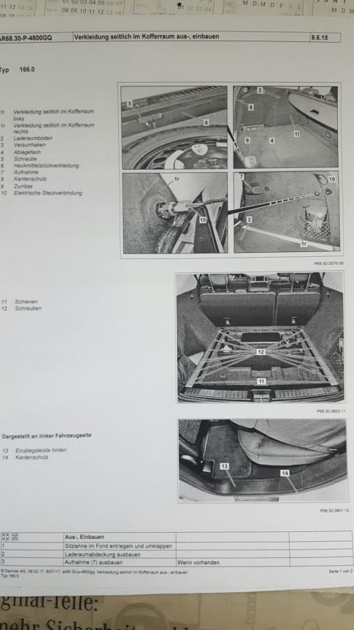

Kofferraumverkleidung ausbauen?
Hallo Zusammen!
Kann mir hier vielleicht einer Helfen?
Um die Halter für ene Doppelrollo einzubauen, muss ich die seitlichen Verkleidungen entfernen.
Gibt's da eine Anleitung, ohne das ich da was kaputt mache?
Für Antworten wäre ich dankbar
Grüßle Kuno
Grüßle Kuno
- 1486627483953870301328.jpg (118.24 KiB) 175 mal betrachtet
Kuno174
Hab das richtige bekommen, top!
Dann lege ich mal los.
- IMG-20170209-WA0002.jpg (41.74 KiB) 174 mal betrachtet
- IMG-20170209-WA0003.jpg (55.92 KiB) 174 mal betrachtet
Kuno174
Geschafft!
Doppelrollo eingebaut
- IMG_20170209_153859.jpg (165.56 KiB) 170 mal betrachtet
- Beiträge: 8828
Nur damit andere MLCDler auch noch etwas davon haben, anbei ein ordentlich lesbares PDF dazu.
Verkleidung seitlich im Kofferraum aus-, einbauen_W166.pdf- (44.65 KiB) 245-mal heruntergeladen

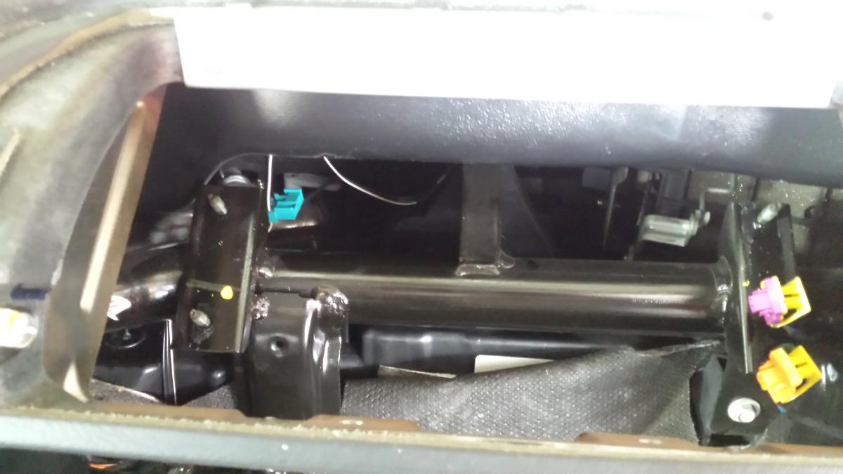

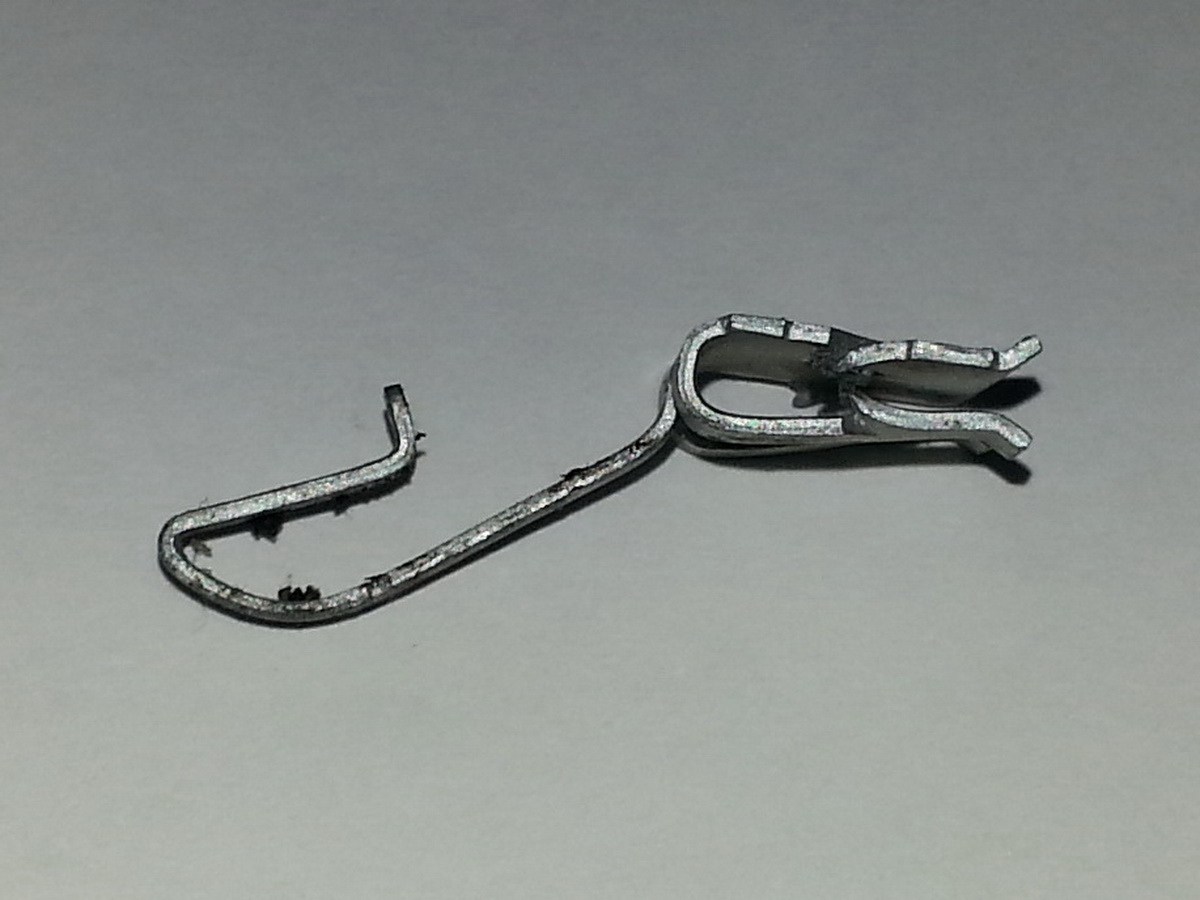

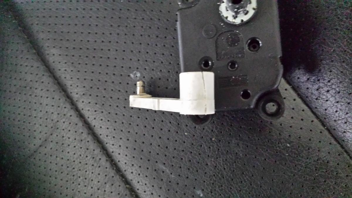

Hallo !
Heute hat der Stellhebel für die Heizungsregulierung sein Dienst eingestellt.
Nach ausgiebiger Suche habe ich den gerissenen Hebel gefunden.Dazu
habe ich die Fußraumverkleidung rechts ausgebaut.Handschuhfach ausgebaut,und
nach Sicherheitsvorschriften denn Airbag ausgebaut.Denn Stellmotor ausgebaut,und
den Hebel geklebt.Da dieses keine Endlösung ist würde ich gerne diesen über den
bestellen.
- 20170312_105514.jpg (102.48 KiB) 131 mal betrachtet
