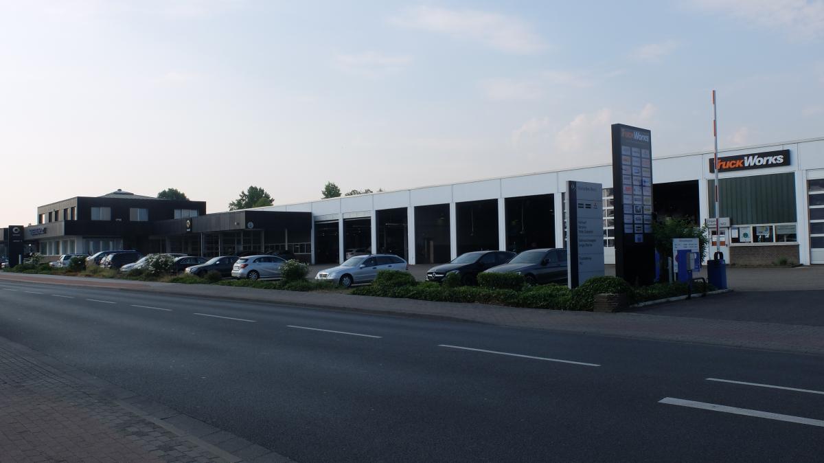

Heute war ich mit unserem ML beim Autohaus Siebertz in Heinsberg. Dort wurde ich freundlich empfangen und sowohl die Dame an der Rezeption als auch Herr Mattern in der Serviceannahme kannten den Vorgang, wussten, wer ich bin und was ich wollte und auch, dass Herr Könich und sein Admiral morgen dort aufschlagen werden.
Die Untersuchung per StarDiagnose ergab dieselben Fehlermeldungen wie mein System zu Hause. Daraus resultiert, dass sowohl das Getriebesteuergerät als auch die Platine mit den Drehzahlsensoren im Getriebe erneuert werden müssen. Leider waren diese weder bei Siebertz noch im zentralen Ersatzteillager in Köln vorrätig, so dass es nicht möglich war, unseren ML am selben Tag zu reparieren. Die Teile werden erst morgen gegen Mittag eintreffen und man versucht nach Möglichkeit, die Reparatur morgen durchzuführen.
In der Annahme, dass ich auf die Reparatur warten könnte, hatte ich mir einen Urlaubstag genommen. Da das nun nicht möglich war, hat Herr Mattern mir einen Leihwagen besorgt, der Huckepack mit dem Transporter eines in der Nähe angesiedelten Abschleppunternehmens, das auch Leihwagen anbietet, angeliefert wurde, da deren eigene Leihwagen für den Tag ausgebucht waren. Pro Tag wird dieser mit 35€ berechnet. So habe ich also doch meinen Arbeitsplatz aufgesucht und meinen Urlaub storniert.
Jetzt hoffe ich also, dass ich unseren ML morgen wieder in Empfang nehmen kann.
P.S.
Jetzt weiß ich, nachdem ich mir gerade noch das Heck des Leihfahrzeugs angeschaut habe, dass es sich um einen Mitsubishi Outlander handelt, keine Ahnung mit welcher Motorisierung, allerdings ein Diesel.
Man kommt damit von A nach B. Aber länger als ein paar Tage möchte ich in einem solchen Auto nicht fahren müssen.
P.P.S.
Jetzt hat mich der Name "Outlander" annehmen lassen, dass es sich bei diesem Fahrzeug um ein SUV handeln könnte. So soll es wohl auch sein. Keine Ahnung, ob das Fahrzeug über einen Allradantrieb verfügt. Allerdings wäre ich ohne den Schriftzug nicht auf die Idee gekommen, dass dieses Auto irgendwie geländetauglich sein könnte. Das glaube ich allerdings auch weiterhin nicht. Für mich war das irgendein Kombi, übersät mit diversen Kratzern und Unmengen an Hagelschäden, was aber seiner Funktionalität als Fahrzeug keinen Abbruch tut. Beim Tritt auf das Gaspedal jedenfalls merkt man keinerlei Reaktion.
Finden kann man die Werkstatt aber nur mit viel gutem Willen. Einen Mercedes-Stern sucht man an der Werkstatt vergeblich. Dafür prangen dort smart-Insignien und TruckWorks, vielleicht die LKW-Abteilung von MB, in großen Lettern oder auch ganz selbstständig.
