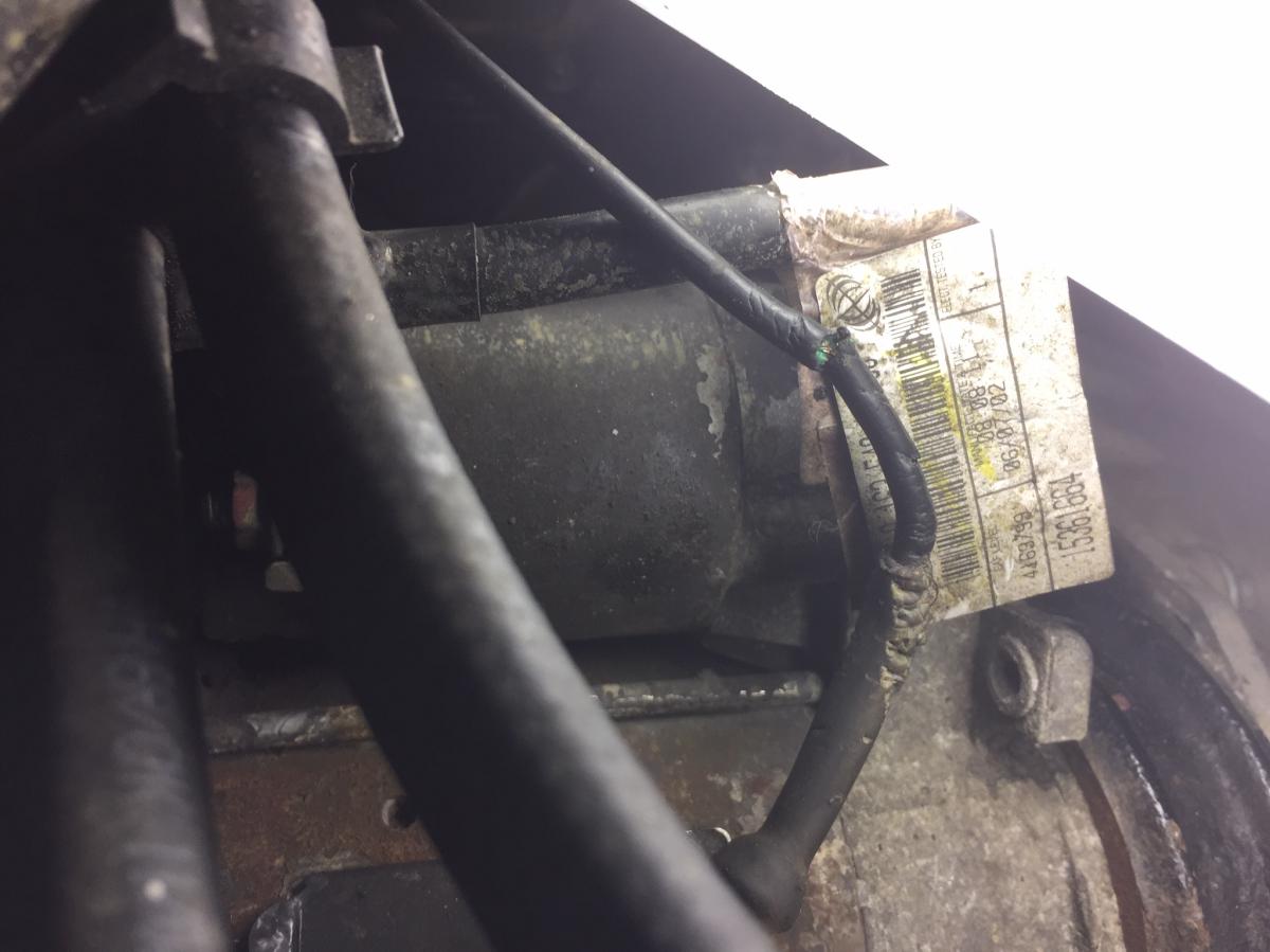

Uns so sieht das Kabel nach dem Angriff der ungebetenen Gäste aus:
Natürlich uberaus gut zugänglich und das Kabel ist ganz toll zum Abisolieren :oops:

Es gibt die Teilenummer A168 545 30 28, die mit "STECKHUELS.GEH. POSITIONSGEBER KURBELWELLE" bezeichnet wird. Dann kann man Leitung mit Querschnitt 0,75mm²mit der Teilenummer A000 540 38 05 nach Bedarf ordern. Für die Reparatur benötigt man dann noch grüne Lötendhülsen mit der Teilenummer A 001 546 99 41. Die Leitung alleine für den Kurbelwellensensor wird nicht geliefert. Man kann allerdings einen Motorleitungssatz für knapp 400€ bestellen. Die Anleitungen zur sachgemäßen Reparatur der Leitung findest Du als PDFs anbei.
Leitungssatz mittels Lo¨tverbinder reparieren.pdf
(34.9 KiB) 260-mal heruntergeladen
Methoden zur Instandsetzung von Leitungssa¨tzen.pdf
(29.78 KiB) 256-mal heruntergeladen
