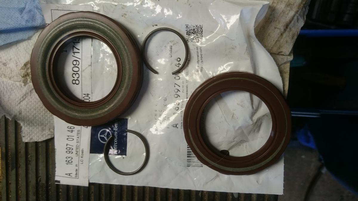

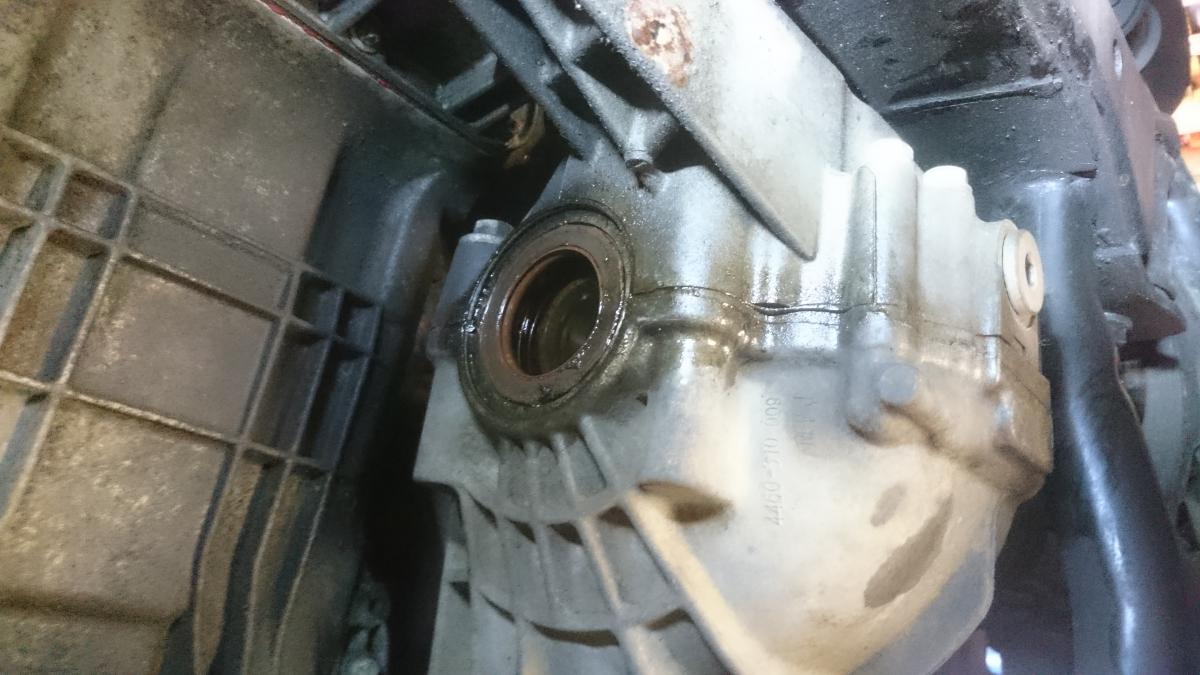

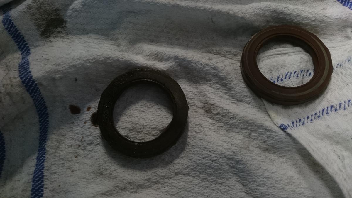

Bei meinem Ml war der Dichtring von der Antriebswelle vorne rechts undicht. Das Getriebeöl in der Vorderachse habe ich schon vor längerer Zeit schon mal kontrolliert, da war es in Ordnung und kein Ölverlust zu sehen. Da ich da Auto meistens über der Grube stehen habe in der Garage habe ich erst gemerkt wie er ein paar Tage im Hof stand das da Ölflecken sind. Dank der schnellen Ersatzteilversorgung hier über den Club konnte ich das recht schnell beheben. Vorher waren Tropfen dran ich hatte dann mal abgewischt, scheinbar läuft da nicht viel raus oder es war schon mehr ausgelaufen, wobei ich den Großteil beim letzten Arbeitschritt abgelassen habe und neues SAE 75W-85 GL4/GL5 nach Mercedes Benz Norm 235.7 Vollsyntetisch verwendet habe. Die Füllmenge ist etwa 1,2 Liter. Es war eigentlich nur noch eine schwarze zähflüssige Masse wie Sirup. Der Dichtsatz den ich über den Club bestellt habe enthält 2 Dichtringe und 2 Sicherungsringe für rechts und links. Irgendwie fehlen mir ein paar Bilder. Naja ein paar habe ich dennoch.

Hier noch Bilder. Irgendwie läuft bei mir das heute nicht so.
Das hier müsste noch eine Viertel Umdrehung nach rechts. Klaus Hilfe!!!
23:17 Vielen Dank für die Infos und die aussagekräftigen Fotos. Das eine dreh ich nicht extra um, sondern empfehle den MLCDlern den Kopf entsprechend Deiner Angabe zu neigen. :lol:
Bitte immer dran denken: Hochformate taugen nicht für Bildschirmdarstellungen.

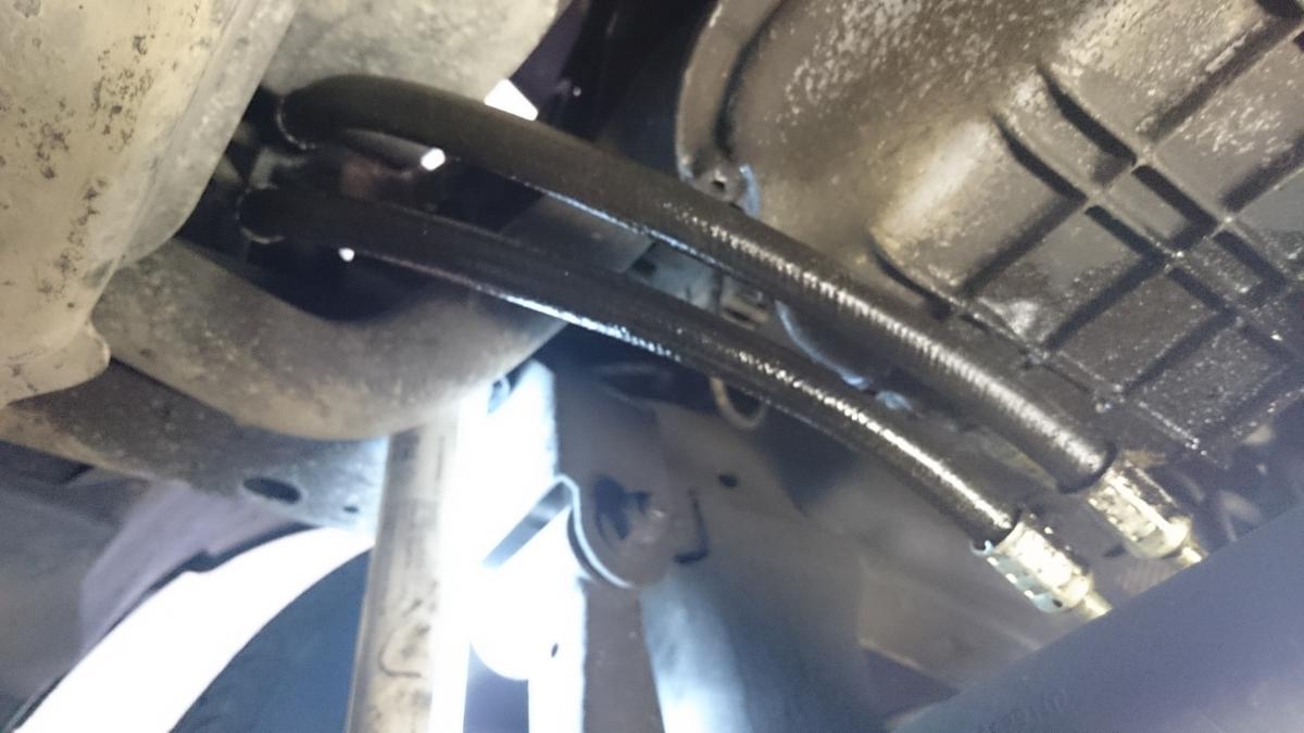

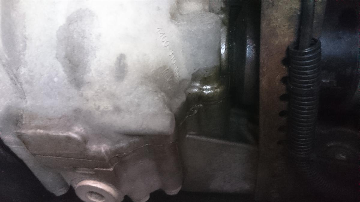

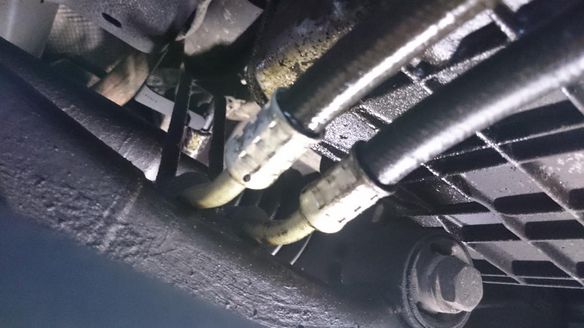

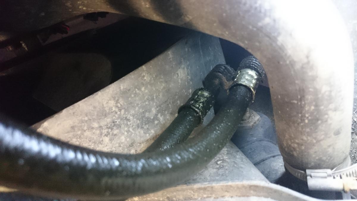

Hallo, beim Durchsehen habe ich gesehen das die Getriebeölleitungen von Kühler vorne zum Automatikgetriebe undicht sind. Da bräuchte ich Ersatz. Diese scheinen im Alter gerne inkontinent zu werden. Anbei ein paar Bilder

Hallo, so nach einigen Recherchen das auf Hinweises eines guten Freundes, einfach neuen Hydraulikschlauch und neue Press schellen zu verwenden, bin ich los und war bei der Firma Hansa Flex und habe einfach mal nachgefragt und Antwort war : Da in den Schläuchen der Getriebeautomatik Syntetiköl verwendet wird ist es nicht möglich neue Schläuche anzufertigen , dafür sind die Hydraulikschläuche von Bagger, Traktor und co nicht geeignet. Ich habe noch mit zwei weiteren Gummi schlauch Händlern telefonisch gesprochen die das bestätigten. Ein Versuch war es wert.Bleibt nur noch neue zu bestellen und zu verbauen und Ruhe ist. Was ich hier auch tun werde. Gruß Sascha.

Guten Morgen!

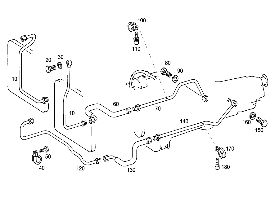

Ich benötige die 2 Ölleitungen, die von dem Automatikgetriebe zum Kühler führen, neu. Gruß Sascha
08:37 Mal sehen, ob ich die Bestellnummern dazu selbst raus bekomme.
Sonst würde ich Herrn Chevalier bitten, denn der kennt sich in sowas immer noch am besten aus.
Beiträge: 21633
Re: Kraftübertragung: Kupplung, & (Automatik-)Getriebe
Wenn ich das richtig sehe, sollten das hier die Positionen 60 und 130 sein.
Bei den Bestellnummern und Preisen tue ich mich nun aber wieder schwer. Da bräuchte ich mal Manfreds erfahrene Unterstützung.
Beiträge: 8464
Hallo Herr Könich!
Die von Dir gezeigten Leitungen passen nicht für Saschas ML. Er benötigt die Position 148 im nachfolgenden Bild. Das sollten beide Leitungen gemeinsam sein.
Die Teilenummer ist die A163 501 04 24. Der Preis laut Liste beträgt 171,08€.
Oelleitungen_M056.pdf
(59.93 KiB) 128-mal heruntergeladen
Beiträge: 21633
Hmmm...
Mal gut, daß ich gefragt habe. Dabei hab ich mit seiner FIN gesucht.
Da muß ich wohl noch üben, üben, üben...
In der von Dir rausgesuchten Grafik sind das ja lange Leitungsstränge mit Rohr- und Schlauchanteilen. Komplett vom Getriebe bis zum Kühler, wenn ich das nun richtig verstanden habe.
Wenn Sascha das hier so bestätigt, kann die Bestellung raus.
