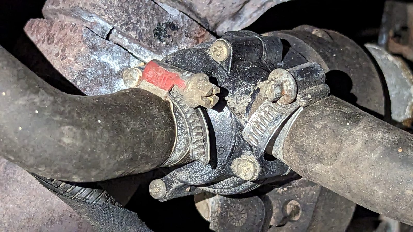

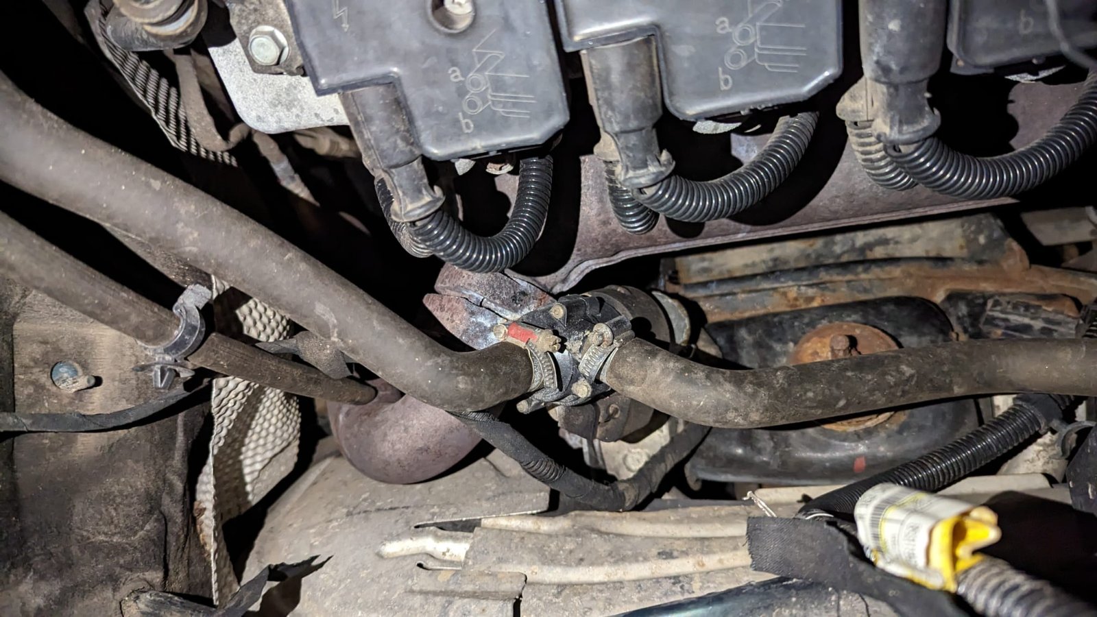

Leichter Kühlflüssigkeitsverlust - so zumindest roch es nach der Autobahnfahrt gerade, Zuhause angekommen habe ich den Übeltäter entdeckt. An der Schelle dort leckt es Kühlmittel, welches am warmen Motorblock dann zischend verbrennt und einen unangenehmen Geruch absondert.
Ist es eigentlich korrekt, dass die Pumpe dort einfach lose an den Schläuchen hängt? Die hat keinerlei Befestigung, zumindest konnte ich die gerade einfach bewegen.

Diese Restwärmepumpe ist in einer Gummihalterung befestigt (eingesteckt).
Die ist selbst einer der "üblichen" Fehler.
Diese wurde schon häufig von MLCDlern repariert und/oder getauscht.
Ganz viel dazu steht im MLCDler-Forum BoxenStop.../Motoren...
und im Auditorium gleichen Namens.
Einfach mal mit diesem Begriff hier suchen (angemeldet, versteht sich).
Sollte es bei Deinem ML erst mal mit Neuansetzen des Schlauchs getan sein, hast Du Glück gehabt.

Ärgerlicherweise hat sich heute im Licht folgendes herausgestellt: Die Pumpe hat sich von der Verankerung gelöst und ist mit dem Kunststoff auf den heißen Teil des Motors (Abgasanlage) gefallen und ist angeschmort.
Dabei gehen kleinste Mengen verloren, allerdings ist es quasi eine Zeitbombe.
Deshalb steht bei mir jetzt die Priorität an, dieses Teil (104 A0018356064) zu tauschen und die Halterung (Welche ich nicht finde in der Zeichnung, da hängt wohl das Teil : (107 A1635010081) dran, aber das Gegenstück fehlt leider komplett. )
23:25 Wie ich schon sagte... Erst mal lesen. Und Fotos machen und unsere an besagten Stellen ansehen.
Ist den der Anschlußstecker noch in Ordnung?

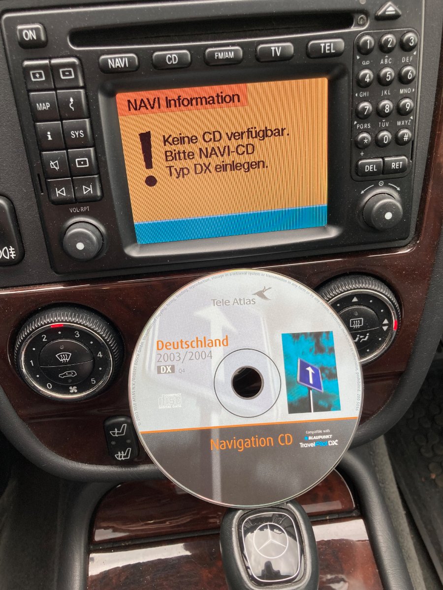

Danke, daß du meine Anfrage verfolgst, wenn ich nun noch "818" finden würde , wäre es perfekt.
Andere Frage:
So schön und alt nun mein 320Ml von 2002 auch ist, die Navi CD hat ebenfalls Museumswert.
Hat vielleicht jemend eine neueren Datums in der Schublade, die ich erwerben könnte?
schöne Grüße, Higgins

Bzgl. neuerer Software fürs Comand kann ich Dir nicht viel sagen. Da kennen sich andere MLCDler deutlich besser aus als ich.

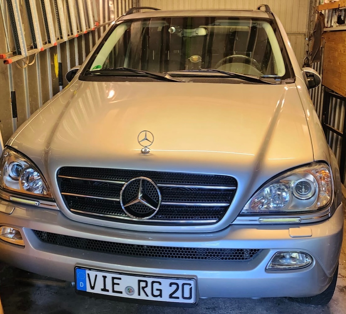

Das sieht ja aus wie ab Werk.
Sehr schön.
Sagst Du uns auch noch was zum Umbau, wie Du das hinbekommen hast?
Sehr schön.
Higgins
BoxenStop-Hotline
Na ja, mein Neffe ist Karosseriemeister bei Porsche, er hat mir das Teil während meines Urlaubs da rein geknabbert.
Ist ein wenig Blecharbeit, weil ausser der Haube auch das im Weg stehende Schlossblech bearbeitet werden und ein Ersatzgewinde eingesetzt werden muss. Er hat dafür 1,5 Std gebraucht.

Ah, ein Fachmann am Werk.
Dann sieht das nicht nur professionell aus, dann ist es das ja auch und hält sicherlich und macht Dir lange Zeit Freude.

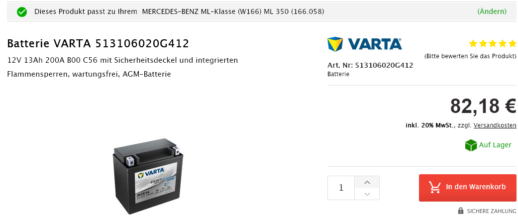

Hallo ML Fans
Mein W166 ( Ok, der von meiner Frau, ich vergeß das immer
) meint, meine Backupbatterie hat eine Störung.
Die Lage habe ich gefunden, keine Hexerei die auszubauen.
Aber jetzt kommts.
Original bei Mercedes 195€
Bei ebay Original Mercedes mit Versandkosten 110€
Aber jetzt kommts, bei pkwteile .at = autodoc 21,88€ + 7,50€ Entsorgungskosten + Versand,
Also ca 40 €
Die Batterie ist von Yuasa
https://www.pkwteile.at/yuasa/7856098
Nun meine Frage an Euch, kann die was oder sollte ich lieber beim Original bleiben und die 70€ mehr investieren?
Danke für Eure Bemühingen
Lg Peter

Also ca 40 €
Lg Peter
- Beiträge: 22215
BoxenStop-Hotline
Nun, pkwteile.de ist einer unserer Sponsoren. Siehe www.mlcd.de und kauf ggf. über dieses Banner, welches Dich dann nach pkwteile.at leitet.
Yuasa ist Markenware, da hätte ich keine Bedenken.
Wenn die "org. MB" mal nicht auch von deren Band in Thailand laufen.
Vermutlich, ohne dies genau zu wissen, macht es Sinn beim Wechsel eine Stützspannung anzulegen.
Nicht, daß Du Dir sonst unnötige Einstellarbeiten antust.
Die Störung sollte der Fehlerspeicher eigentlich danach von selbst wieder vergessen.

- Beiträge: 8821
BoxenStop-Hotline
Hallo Peter!
Diese Batterie ist falsch. Leider habe ich keine konkreten Angaben zu dem W166. Nur mit 1,2Ah kann das nicht richtig sein. Die W166 350, bei denen ich geschaut habe, haben 12Ah (Faktor 10!) an Bord. Außerdem gehören da Schraubklemmen dran. Empfehlen würde ich da eine VARTA-Batterie.

BoxenStop-Hotline
Danke für Eure Antworten
@Manfred
Bist Dir sicher, die Originale hat auch nur 1,2Ah?
https://www.myparto.com/de/i31994/merce ... 0000004039
Lg Peter
@Manfred
Lg Peter
- Beiträge: 22215
BoxenStop-Hotline
Tatsächlich!
Oooops - Die von Dir rausgesuchte Batterie ist der Stützakku vom W164.
Sorry, da war ich wohl etwas vorschnell.
Danke
Manfred!
Danke
