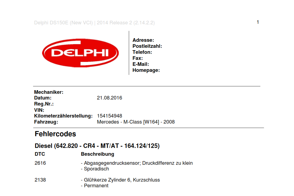

Jetzt fährt mein Silverdream mit max 60 km/h und bis er die erreicht hat dauert es schon eine Weile. Das Fehlerprotokoll habe ich mit einem OBD Scanner von Delphi erstellt. Die Glühkerze 6 ist und war mir sowie dem AhK schon bekannt. Aber der andere Fehler nicht. Kennt jemand von Euch diesen und ist das etwas für den DoItyourself Bereich oder zu Aufwendigfür den Hobbyschrauber. Vor allem was wird es wahrscheinlich kosten? Gruß Uwe159

Aber daraus eine Diagnose zu stellen könnte höchstens per WIS möglich sein.
Darauf habe ich keinen Zugriff und Manfred hatte heute "Großkampftag". Das könnte also etwas dauern. Ansonsten würde ich unseren WW im AhK befragen wollen. Dazu wäre es aber hilfreich zu wissen, wie Du weiter vorzugehen gedenkst.
Ich selbst vermute einen weiteren Fehler, der nicht hinterlegt ist, denn die beiden sehen für mich eher zu harmlos aus, um dauerhaft in den Notlauf zu gehen. Hast Du schon mal in Richtung Luftmassenmesser gedacht?

Das Problem lässt sich eingrenzen: AGR Ventil fest bzw verklemmt. Der Fehler ist
mir deshalb bekannt weil das hatten wir beim Firmen ML schon 2 mal. Beim 1 mal half es noch es gangbar zu machen und zu reinigen. Ein paar Monate später hab ich es ersetzt. Lt. MB verrußen die stark bei Kurzstrecken oder setzen sich fest bei länger Standzeit.
Ich hoffe ich konnte helfen.

Jetzt ist die erste stressige Woche nach den Sommerferien an meiner Privatschule vorbei und somit sollte ich auch jetzt wieder mehr Zeit für andere Dinge finden. Heute habe ich das AGR-Ventil ausgebaut und dabei hat mir nicht nur díe Hitze den Schweiß aus allen Poren geholt. Gereinigt ist es, mechanisch konnte ich es ebenfalls bewegen (einige Bilder habe ich mit dem Handy aufgenommen) somit hat sich beim nächsten Fehlerscan auch die Fehlermeldung erledigt. Nur läuft mein Silverdream nach wie vor im Notlauf. Also dann jetzt Auto beim AhK abstellen damit sie sich das mal ansehen. Ob das kurzfristig klappt weiß ich nicht, da wir in Neuss Schützenfest habe (Neuss ist ja die Schützenhochburg Deutschlands, hier gibt es mehr aktive Schützen. als Einwohner vorhanden sind)

Heute habe ich mich auf den Weg zum AhK gemacht um in erster Linie einen Termin abzuklären. Mein ML startete auch ohne Notlauf zeigte aber (erstmalig) die gelbe Servicelampe an. Im AhK hatte ich das Glück WW persönllich zu sehen, da er gerade am ML von Manfred093 war. Der Diagnosecheck den WW sofort machte, zeigte die gleiche Fehlerausbeute wie mein Gerät an. Zum einen Glühkerze 6 an die wir uns ja noch nicht getraut haben, und den Abgasdrucksensor (alter Fehler den ich ja durch reinigen des AGR-Ventilds behoben hatte). Alle Messergebnisse sind im Normbereich. Auch ein Check für die Regeneration des Partikelfilters gab nur das Ergebnis alles in Ordnung. WW hat die gelbe Servicelampe zurückgesetzt und jetzt sehen wir ob sie wieder aufleuchten wird. Bilder vom reinigen des AGR-Ventils (sowie Xenonbrenner wechseln, Luftfilter ausbauen, sowie das Video zur Klimaanlagenfüllung) stelle ich nach dem 1.9. ein (dann habe ich wieder ein neues Datenkontigent, muss halt nur schneller als mein Sohn sein :lolno: ) Gruß Uwe159
