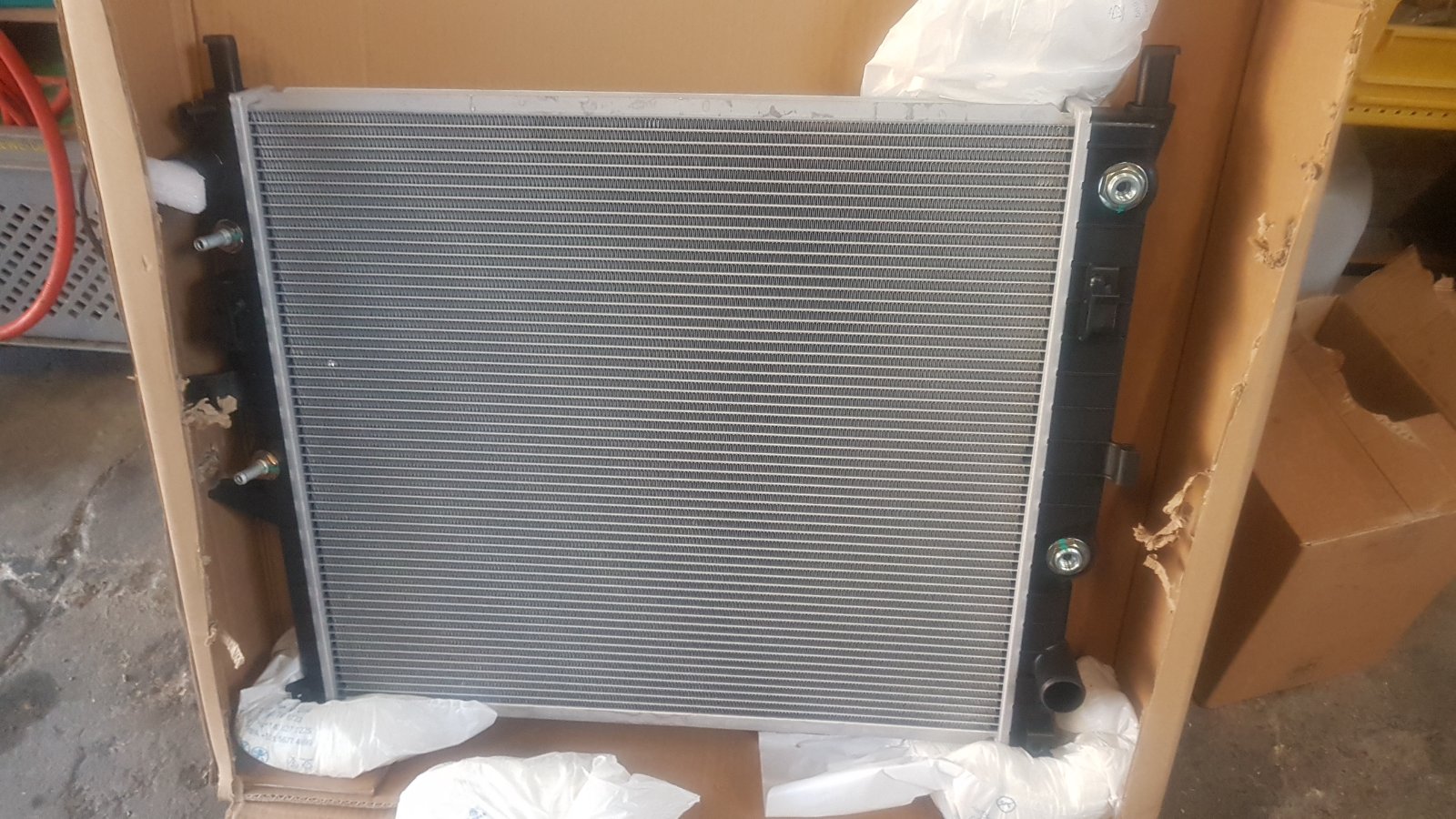

den Kompressor hab ich im
E Klasse Forum nach zähem verhandeln von einem User für 155 Euro geschossen . Von mercedes generalüberholt 0 km laufleistung. Eigendlich war der für sein e 430 vorgesehen, aber der kompressor hat das Auto überlebt, und wurde nie eingebaut, so das er jetzt bei mir zum Einsatz kommt. Und bezüglich meiner Diagnose hatte ich leider recht! es ist Wasser im Getriebe Öl zum Glück nicht so viel. jetzt noch den Stecker begutachten ! und ersetzen, der angeblich vom Vorbesitzer gewechselt wurde, der Getriebe Öl Filter lag lose in der Ölwanne und das Getriebeöl hat er auch nicht gewechselt, dieser Lügner! Na ja... egal... jetzt mach ich alles so wie es sich gehört, und hoffe das es noch nicht zu spät war für das Getriebe.

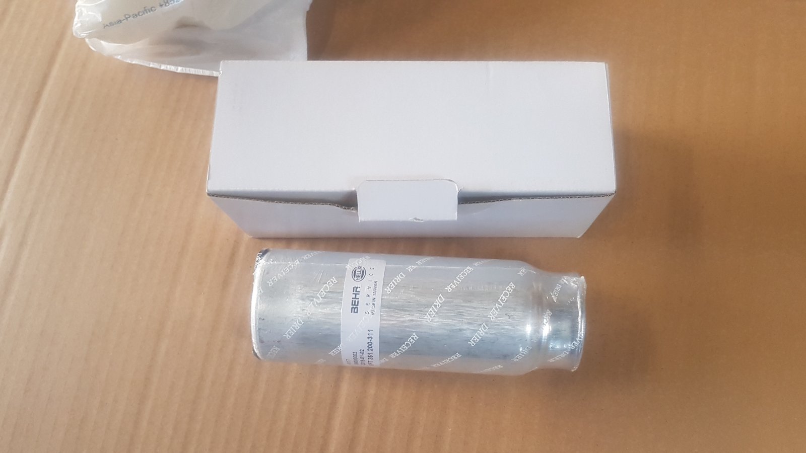

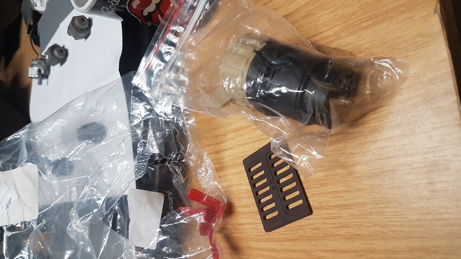

neuer Steckerhalter mit neuen o Ringen, ein neuen Magneten für die Öl Wanne von Taxi Teile und das Getriebe Öl Wechsel Set von Taxi Teile.de mit 8liter Öl ,Filter Set mit Wannen dichtung ,einer Dose Bremsenreiniger usw. für 65 Euro
aber nicht mehr heute... ich hab kein Bock mehr

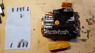

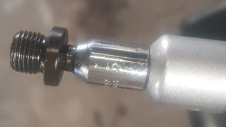

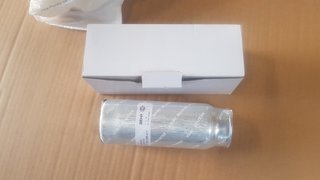

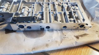

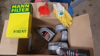

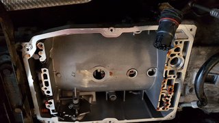

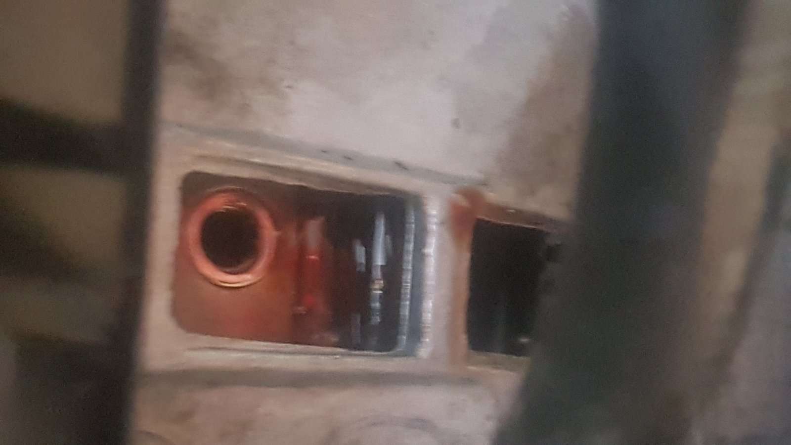

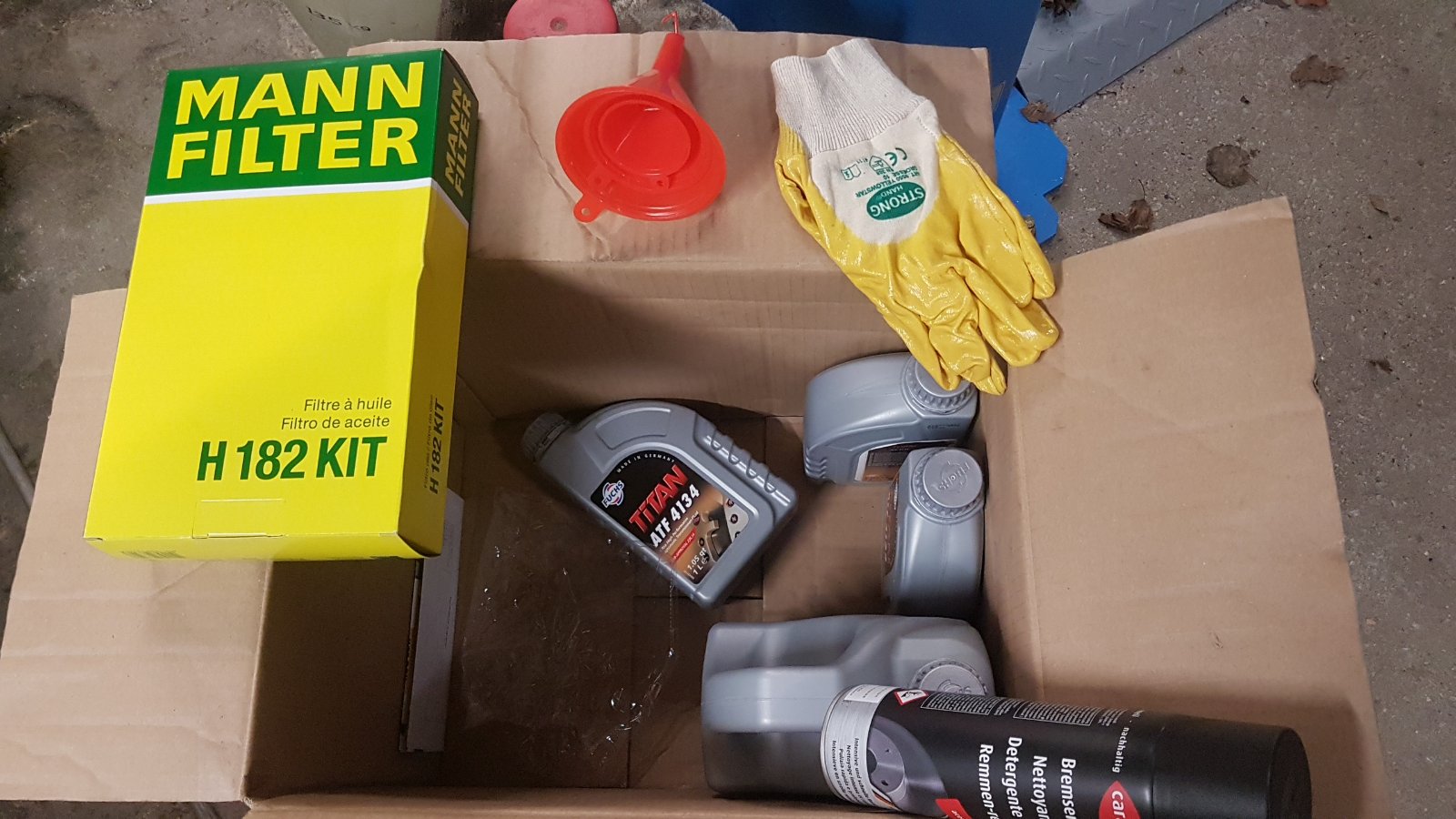

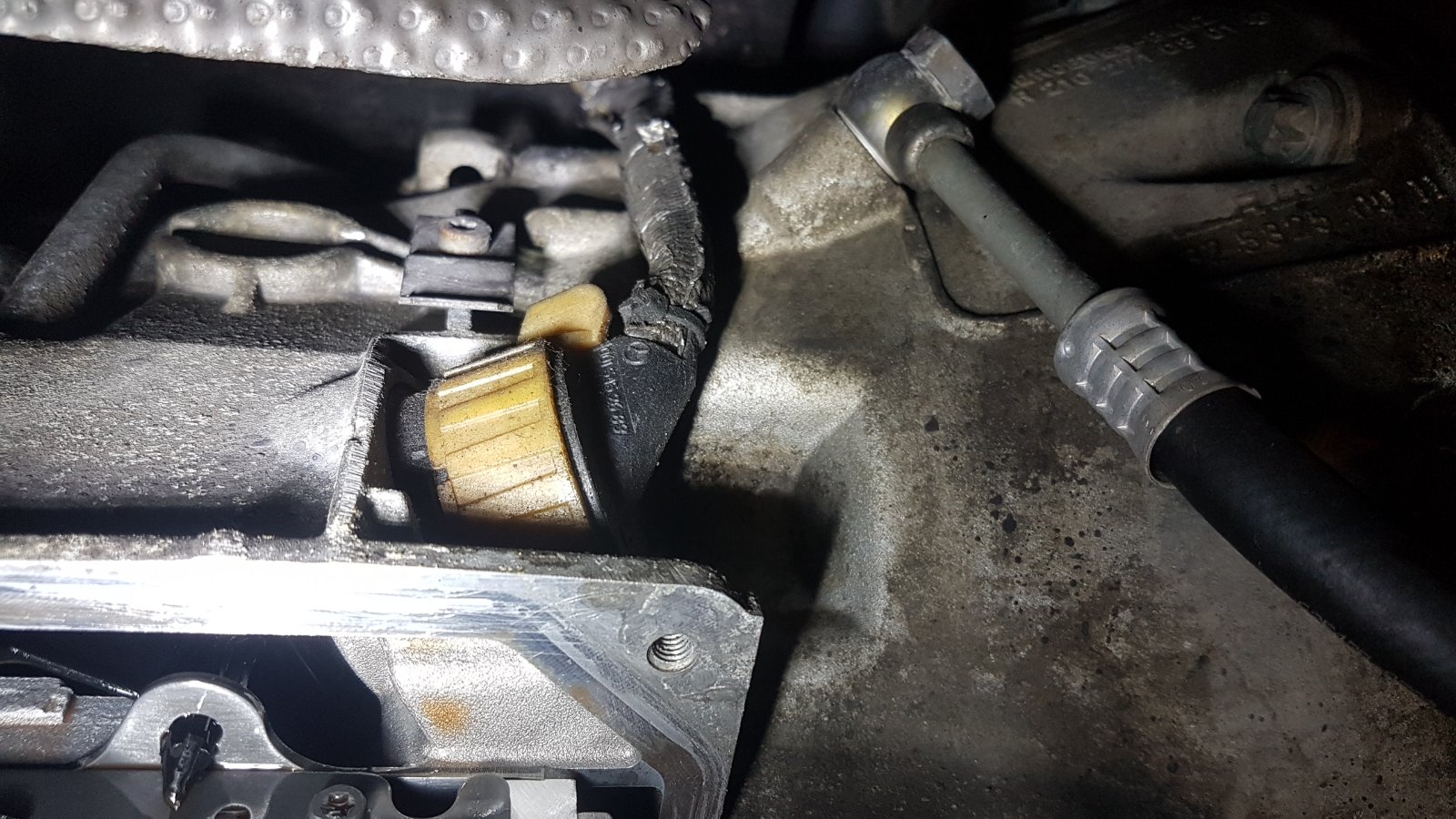

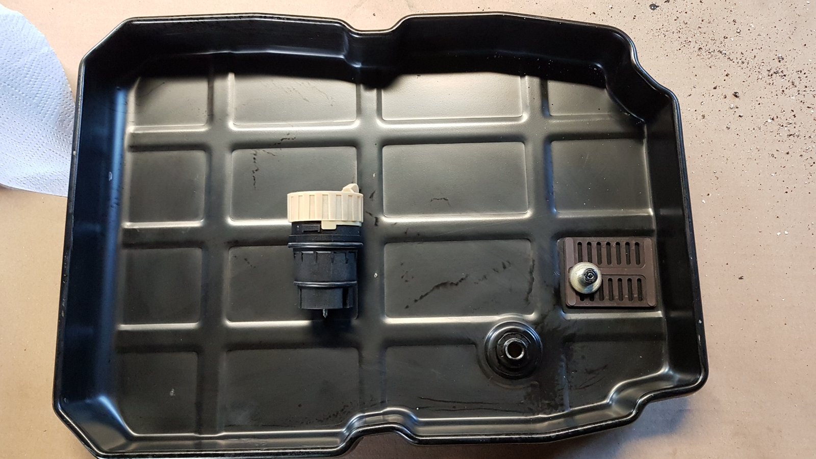

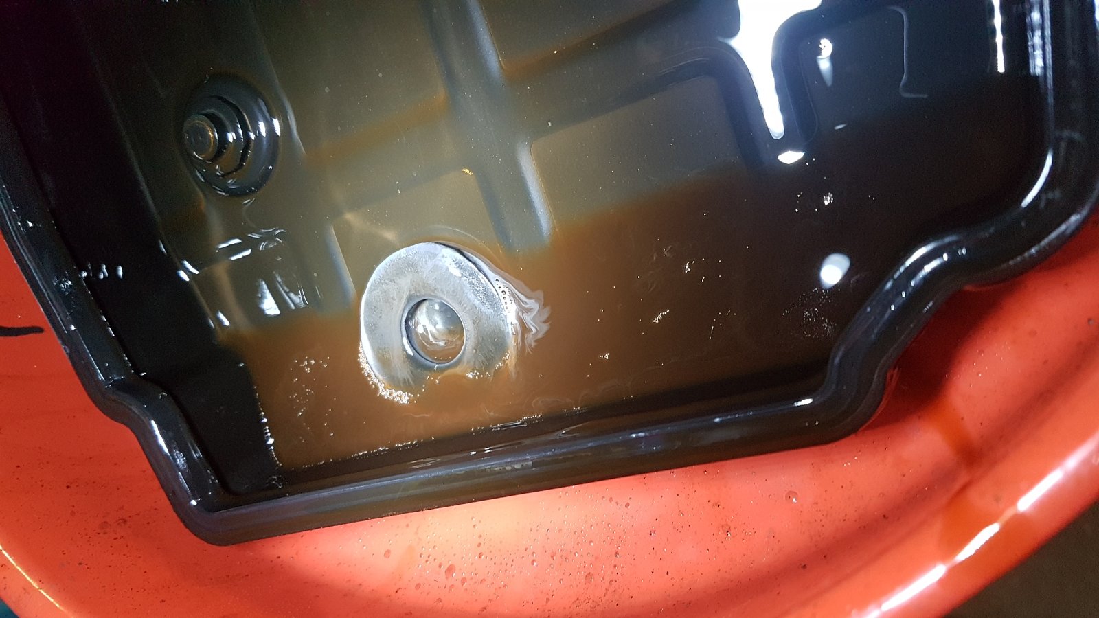

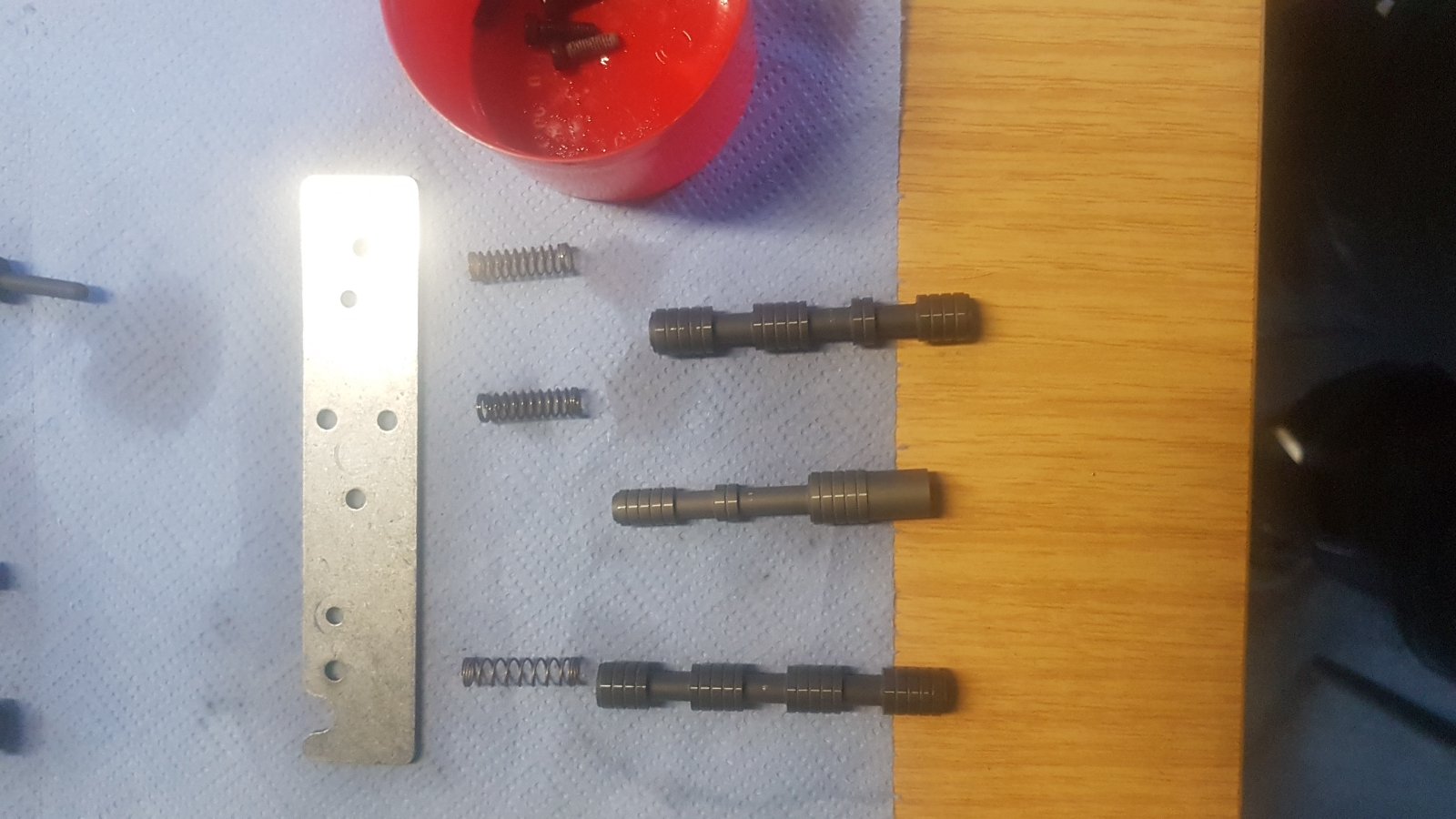

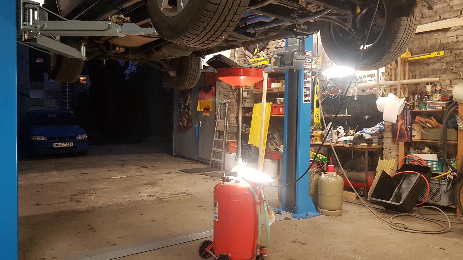

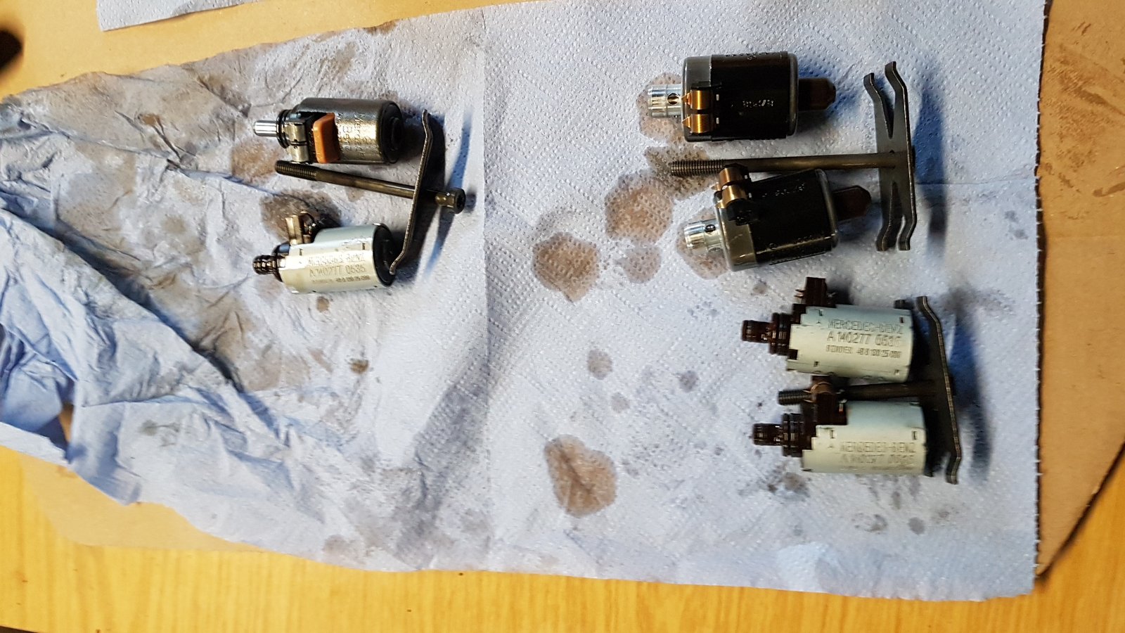

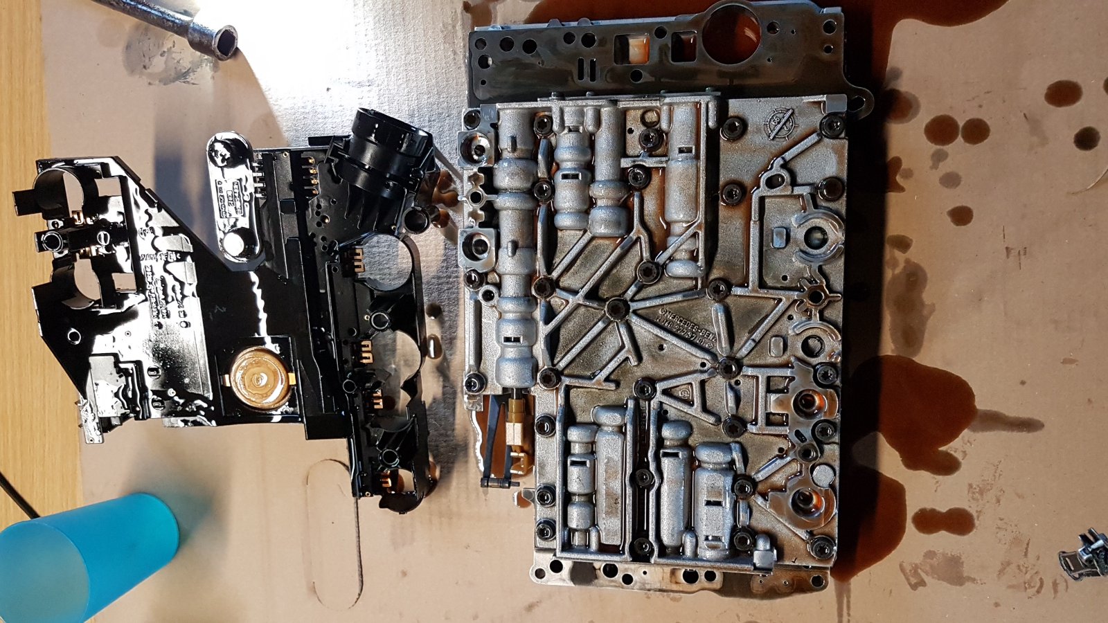

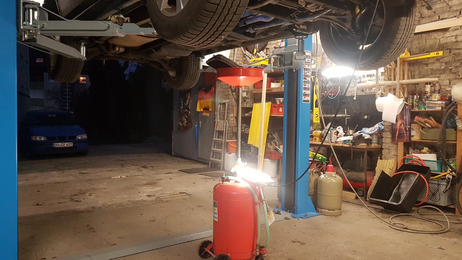

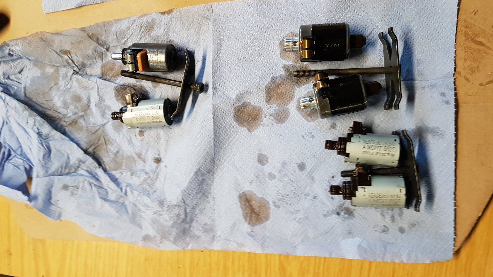

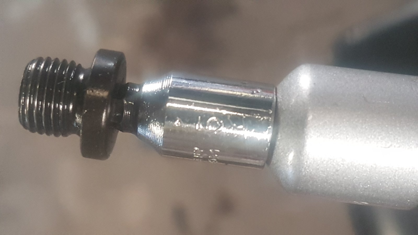

Mahlzeit ,
das Wochenende war sehr Arbeits intensiv, und ich habe mich erst mal um den Getriebe Öl Wechsel gekümmert. Und da ich schon mal dabei war, habe ich den schalt schieber Kasten vom Getriebe ausgebaut , zerlegt und gereinigt, den neuen Stecker für die Platine eingebaut, und das Getriebe Öl aus dem Wandler abgelassen.
Hier sind ein paar Fotos davon.

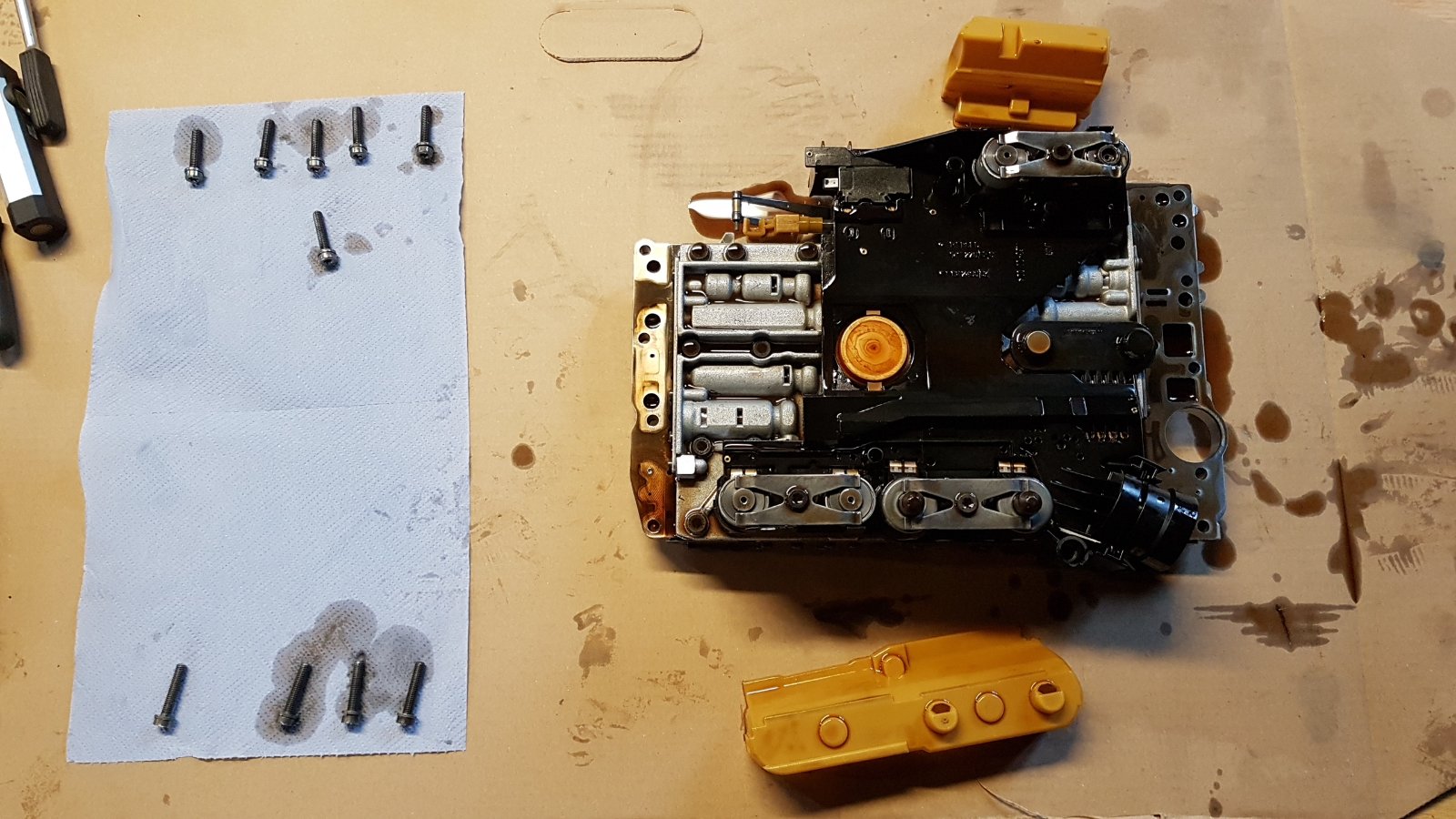

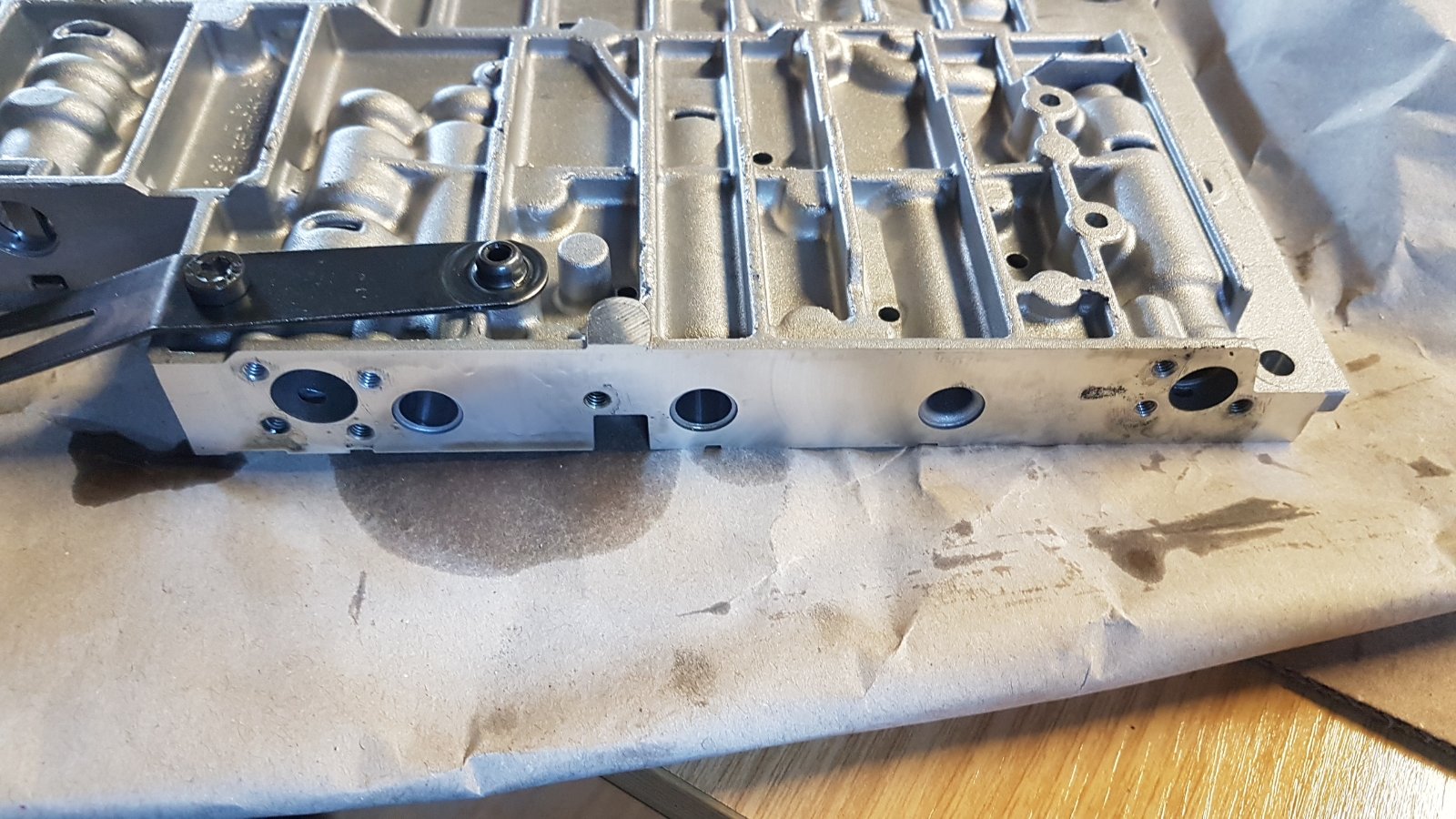

sollte jemand Interesse an einer Anleitung haben um den schalt schiebe Kasten zu zerlegen guckt euch diese Web Seitehttps://www.derpade.de/anleitung-722-6-automati ... -reinigen/ an!
dort ist es sehr gut beschrieben.

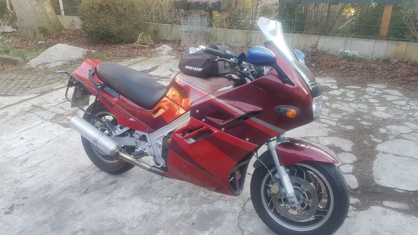

Und ich mache jetzt weiter und baue die neuen Teile ein und nebenbei hat meine Suzuki neues Öl und eine neue Batterie bekommen und ist jetzt für die Saison.
- Beiträge: 22292
Du willst also so ein rotes "Mopped" in Deinen ML einbauen?
Ob das was nützt?
Ein Foto von dem Zweirad würde sich auch gut in Deiner home-Seite machen.
Da gibt es extra eine Tabellenzeile für Fotos dieser Art. Dafür hätte ich aber gern ein original Foto per eMail Anhang. Dann kann ich das für die Darstellung in unseren internen Internetseiten etwas optimieren.
Ob das was nützt?

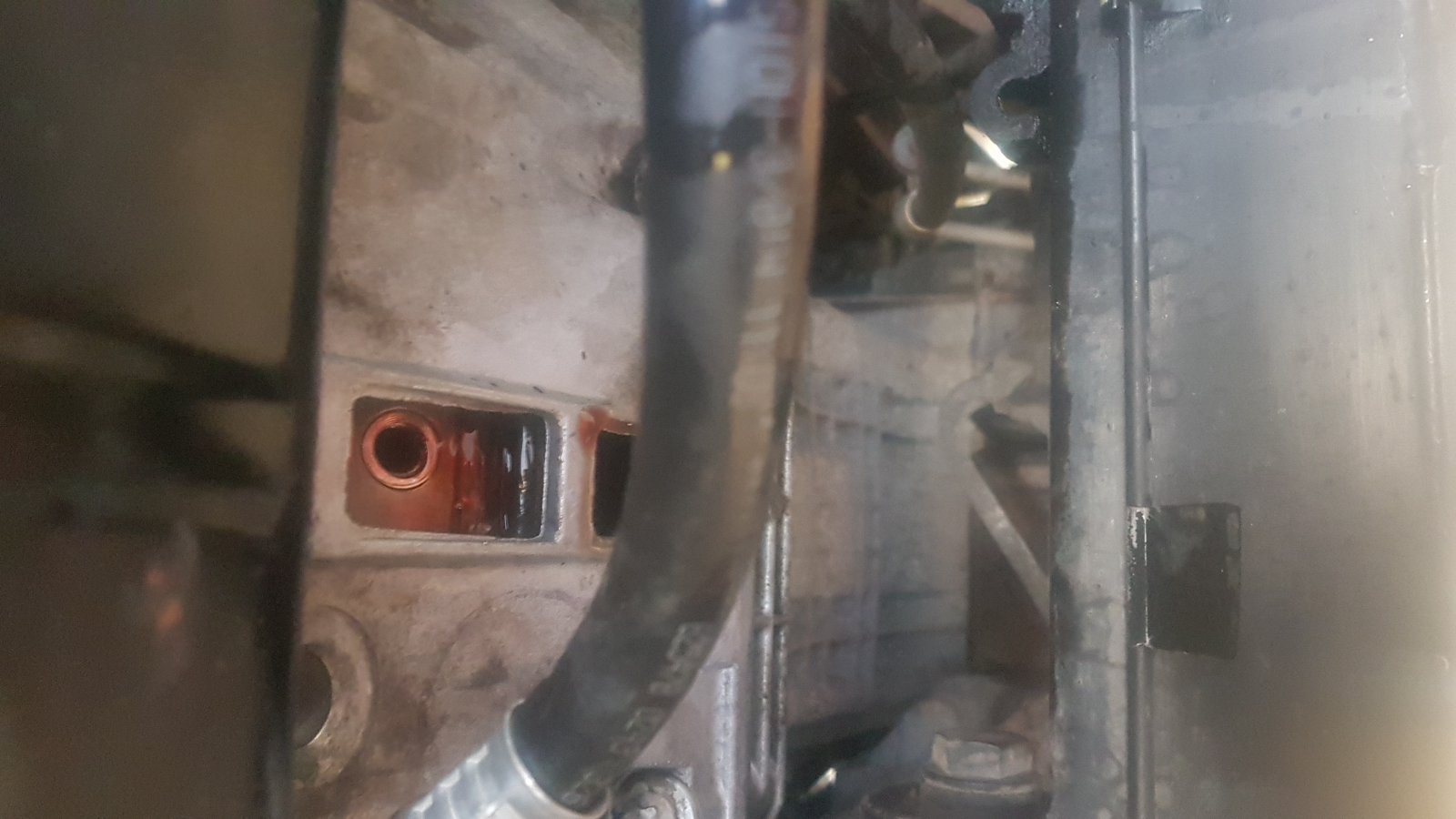

Hallo Rolf
Habe deine Seite aus dem Link auch schon mal entdeckt und mir die Zeichnungen vom Schieber ausgedruckt
Schieb das noch etwas vor mir her,da das Getriebe von dem 400er keine "Mucken" macht.
Ich dachte der Wandler ist ohne Ablass
So macht der Ölwechsel (wie von Dir gemacht)ja um einiges mehr Sinn
Gute Anleitung!
Und vielen Dank für die Motivation da nu auch mal ran zu gehen
Grüße Oliver
Gute Anleitung!
Grüße Oliver
Rolf205
- Beiträge: 100
- Postleitzahl: D-44...
- Wohnort: Dortmund
- M-Klasse / Kfz: ML 430

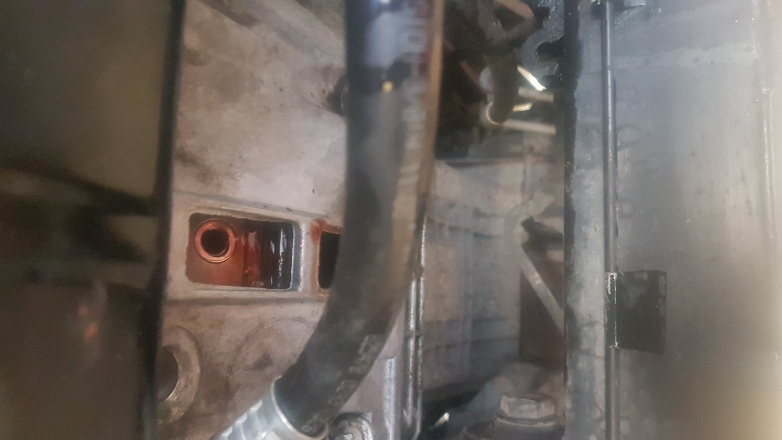

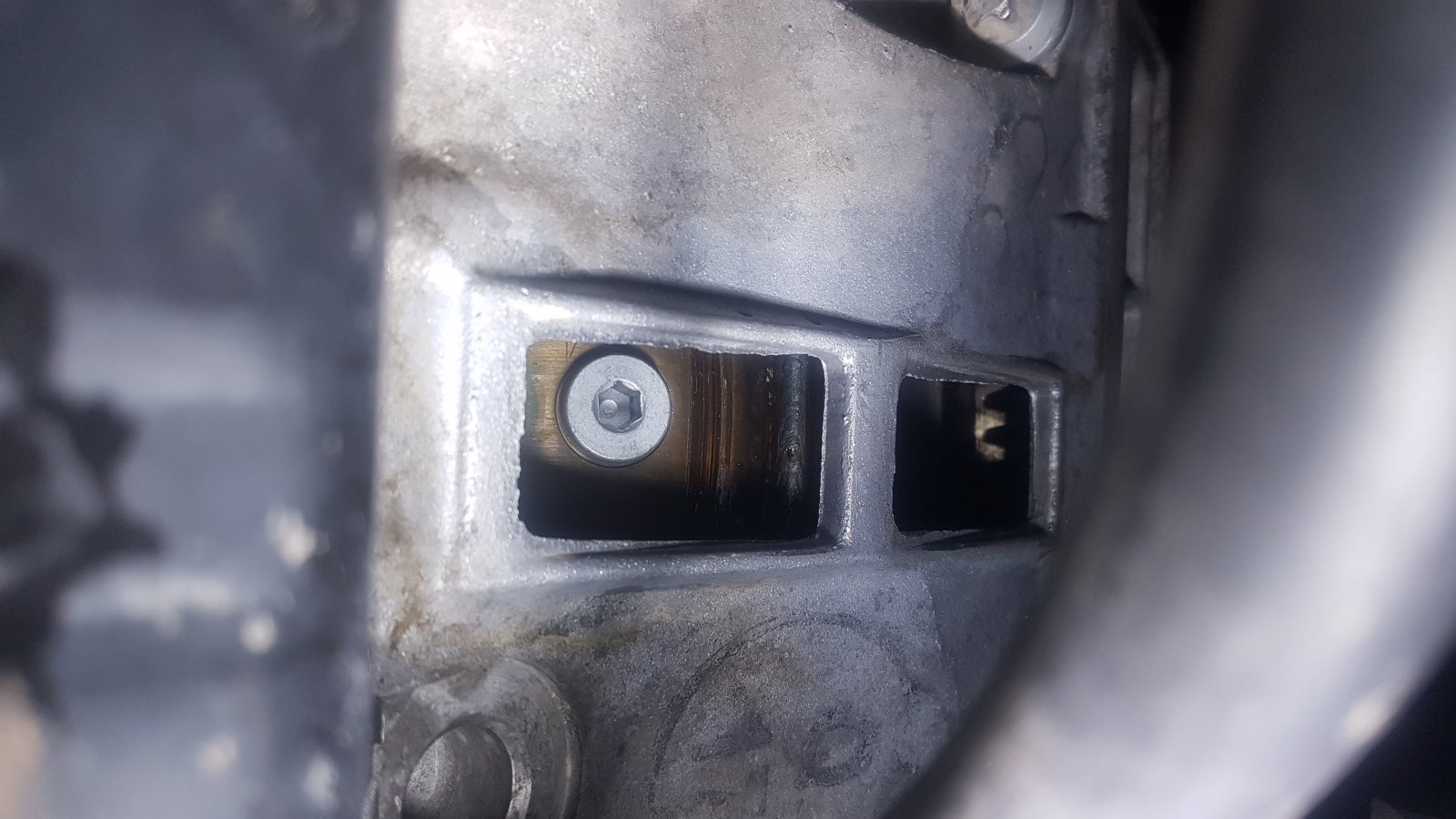

moin oliver

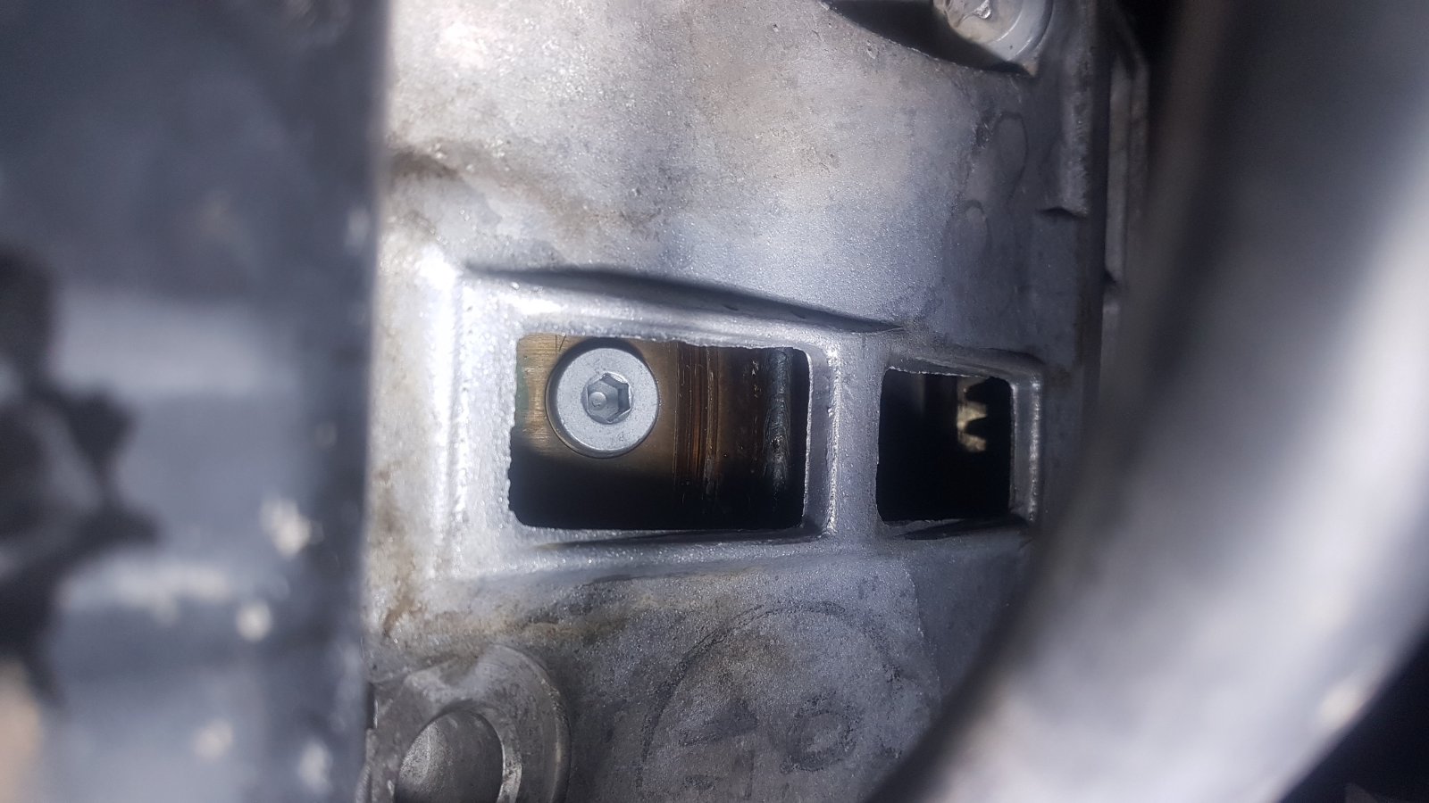

die öl ablass Schraube am wandler wurde bis ca. Mitte bzw. Ende 1999 verbaut! alle Wandler danach muss man spülen!
Ich würde mal die kleinen Plastik blenden unten am Getriebe entfernen . Mit einem Edding eine Markierung auf dem Wandler anbringen, und dann den Wandler manuell mit einem stabilen Schraubendreher an dem grossen Zahnrad vorsichtig weiter drehen, bis entweder die Markierung oder eben die ablass Schraube in dem sichtfenster erscheint. solltest du keine plastikkappen an deinem getriebe finden, hast du auch keine ablass schraube. Dann ist das Getriebe an der Stelle komplett geschlossen.

Dann braucht er auch nicht den Schaltschieber Kasten zerlegen.
Der wird ja dann bei der Spülung gereinigt

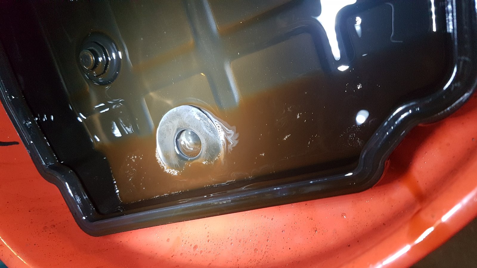

Ich hab das auch nur gemacht um das Glykol aus dem System raus zu bekommen. Und es hat sich gelohnt, denn es waren reichlich Ablagerungen vorhanden, die ich mit einer alten Zahnbürste, Druckluft und Bremsenreiniger entfernt habe.
Ich hoffe nur das ich alles wieder richtig zusammen gebaut habe.

bis Ende 1999 wurden sie noch verbaut.Ab 2000 definitiv nicht mehr.

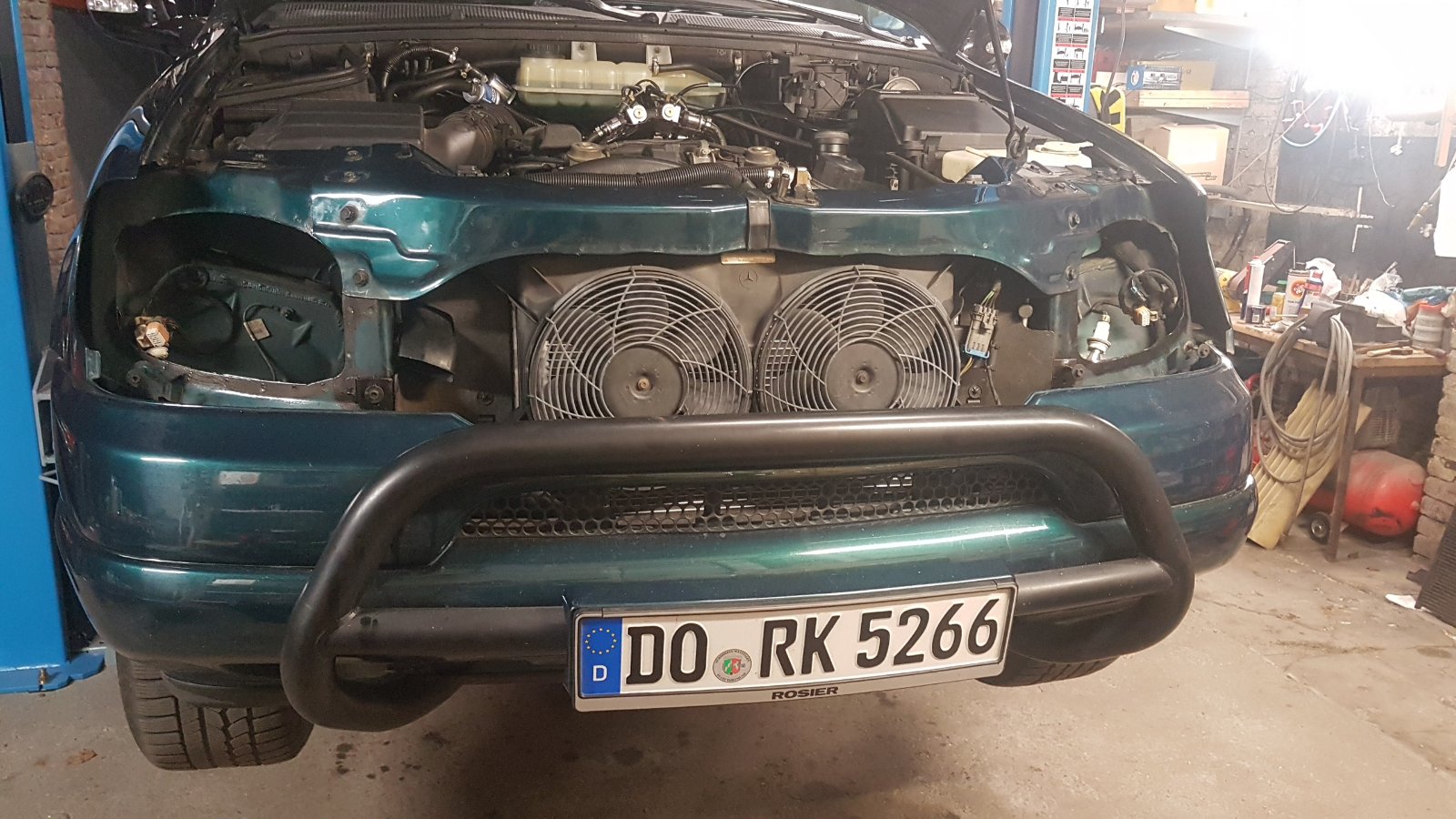

Ich kann Vollzug melden! Es ist fast alles wieder an seinem Platz, es ist nichts übrig geblieben!
ich habe alles richtig eingebaut
Alle Gänge funktionieren.
Die erste Probefahrt auf dem Hof war erfolgreich.
Ich hab bis jetzt 8 Liter ATF eingefüllt.Jetzt ist die Spitze vom Öl mess stab schon mal nass.
Jetzt noch die Scheinwerfer einbauen und Morgen noch mal alles überprüfen und dann auf die Strasse.
- Beiträge: 22292
Achte peinlich genau auf die richtige Ölmenge. Davon hängt viel ab. Laut Stardiagnosis muß die bei exakten 2 Temperaturen gemessen und ggf. korrigiert werden um optimales Schaltverhalten und, so meine Schlußfolgerung, auch optimale Langlebigkeit zu gewährleisten.

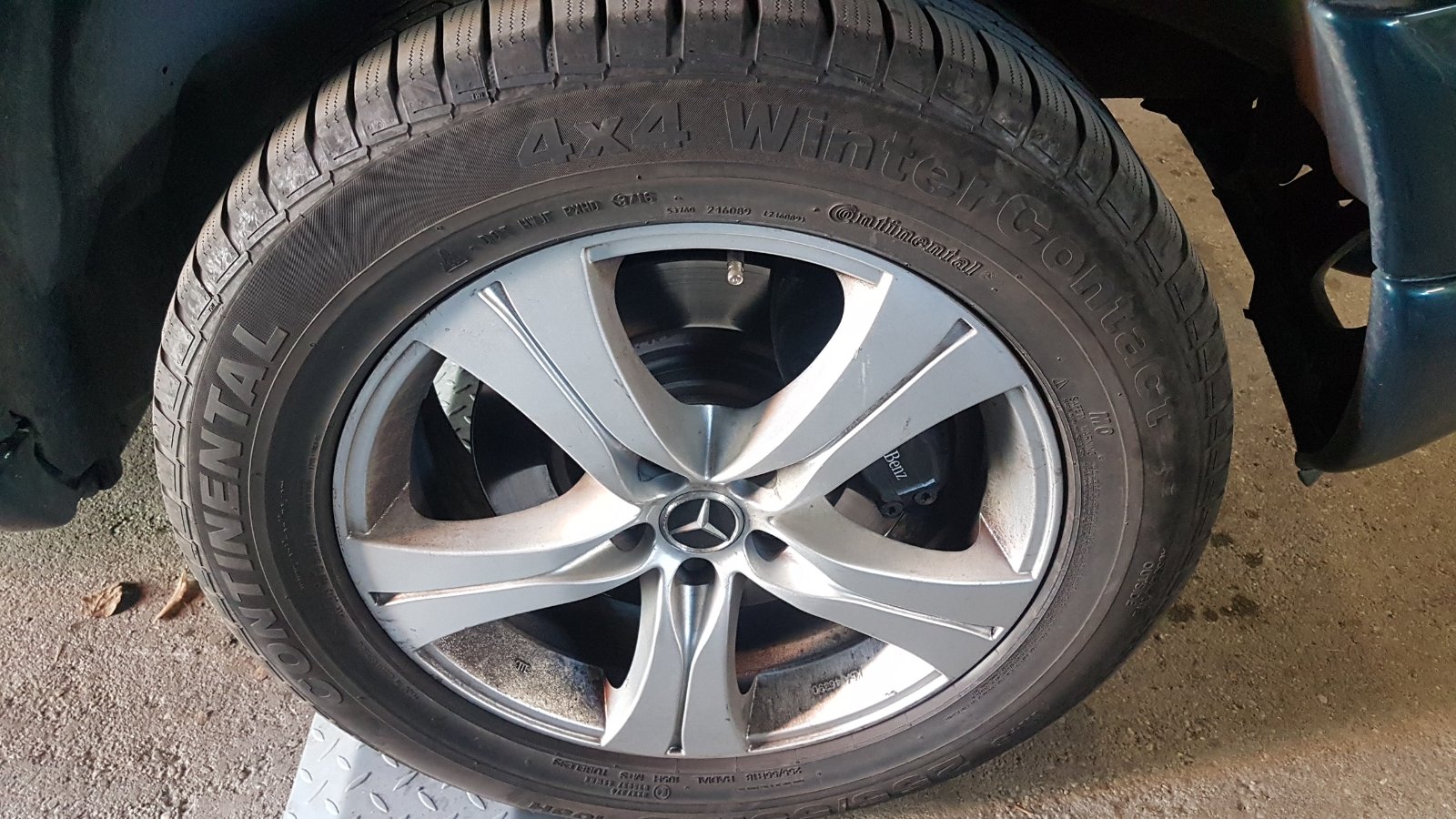

Die Reifen sehen ja vom Profil meinen Michelin Cross sehr ähnlich. In Deiner Box steht da "no name". Könntest Du da bitte noch mal genauer nachsehen um Hersteller, Marke und Typ heraus zu bekommen?
Rolf205
- Beiträge: 100
- Wohnort: Dortmund
moin Klaus,
das sind ja zur Zeit meine Winterreifen die da drauf sind, und das sind Continental 4x4 Wintercontact 255/55 R18 die Sommerreifen sind noch eingepackt.Sonst würde ich da mal drauf gucken. Aber das sind keine Marken Reifen da bin ich mir sicher. und jetzt werde ich mal versuchen die Temperatur des Getriebeöls mit meiner SD zu ermitteln. ich habe ja immer noch Schwierigkeiten in die Steuer Geräte zu kommen.Das auslesen und kurz test geht, aber oft sagt die SD das sie mit HHT und einem anderen Kabel arbeiten will.Und da komme ich irgendwie nicht wirklich weiter.

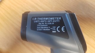

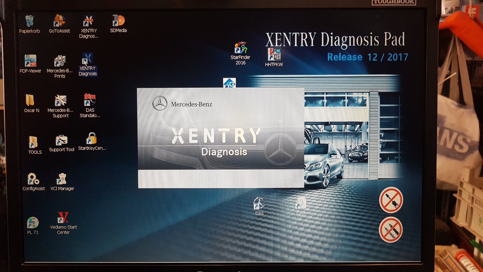

aber genau ist dieses Gerät auch!
kurz auf die Getriebeöl Wanne gezielt und schon hab ich die Temperatur.
und viel schneller als ich das Lap Top hochgefahren habe!
