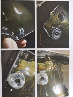

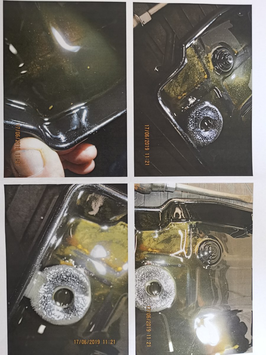

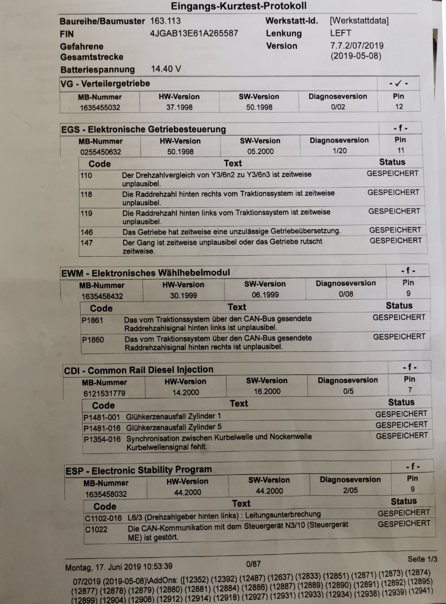

Ich konnte leider keine eigenen Fotos machen, weil ich am anderen Ende der Stadt war. Das ist der Ausdruck, den Mercedes mir überlassen hat. Der bearbeitende Meister war leider schon im verdienten Feierabend...

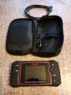

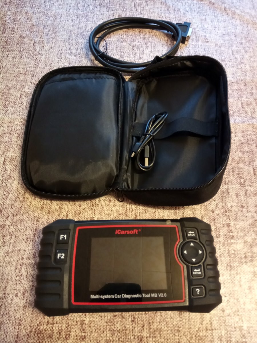

Gerne. Es ist das iCarsoft MB V2,0, bei Conrad (hier von der MLCD-Empfehlungen-Seite) für 169,95€ incl. Versand gekauft.Das kann man auf deren Internetseite updaten, was ich allerdings noch nicht probiert habe.
Gruß Sascha056

Hallo! Ich hatte am Wochenende die Gelegenheit das Gerät an einer älteren C- Klasse und A - Klasse zu testen.
Ernüchterung, viele Dinge sind auf Englisch und man kommt nicht in alle Steuergeräte.Es sollte sogar eine Bremsrückstellung der Elektronischen Parkbremse haben und die Möglichkeit die Service Anzeige zurückzusetzen,was ich allerdings nicht testen konnte Mangels Fahrzeuge.Dann war das Gerät noch Update fähig ,was mir auch nach suchen nicht gelang da das Programm ständig die Seriennummer des Gerätes nicht akzeptiert hatte. Ich habe es wieder zurückgeschickt.
Gruß Sascha 056

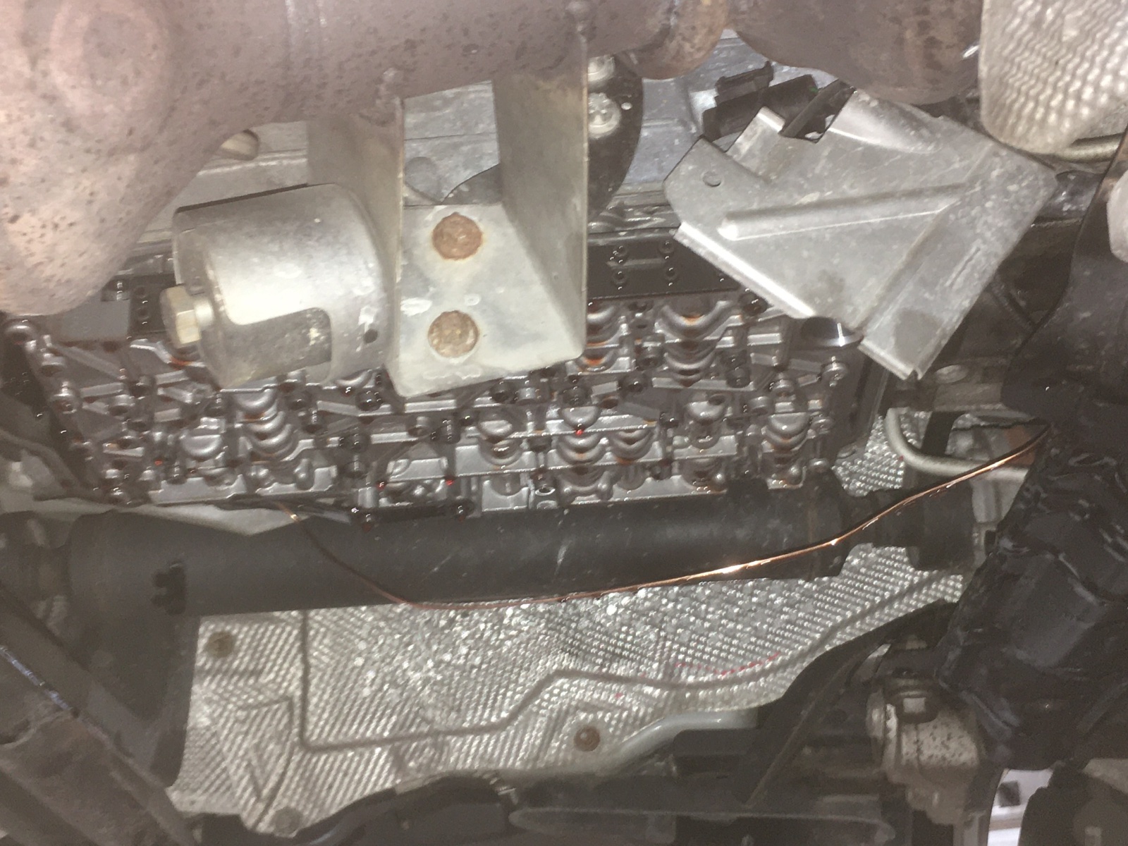

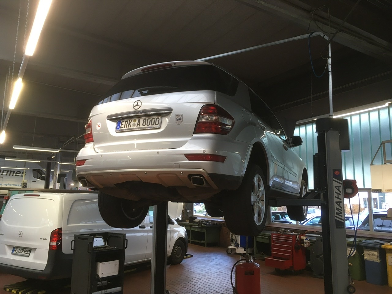

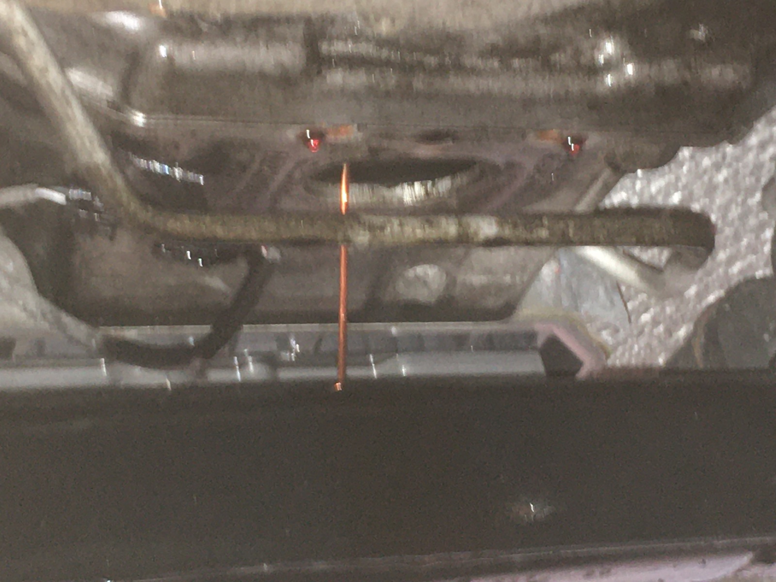

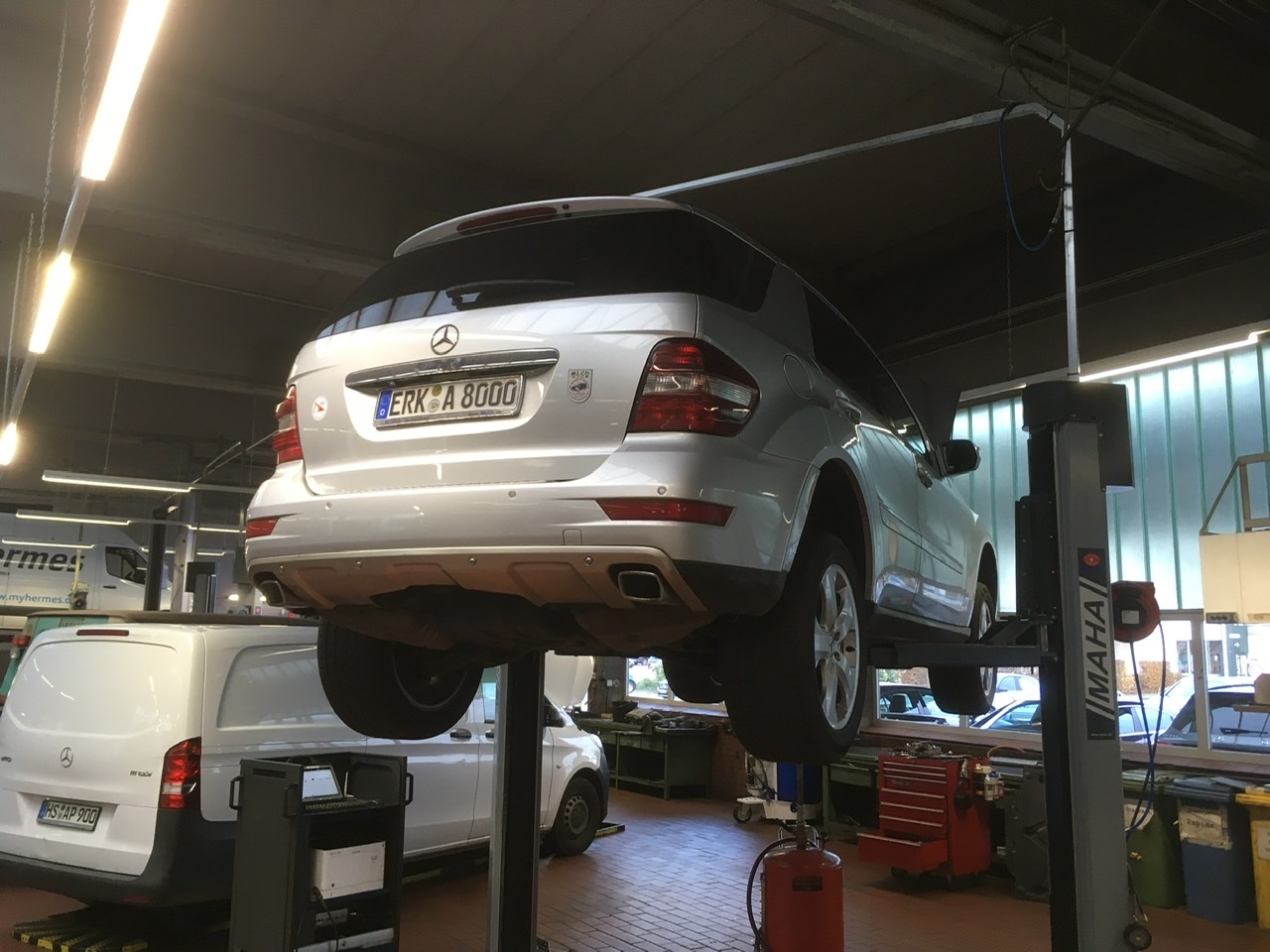

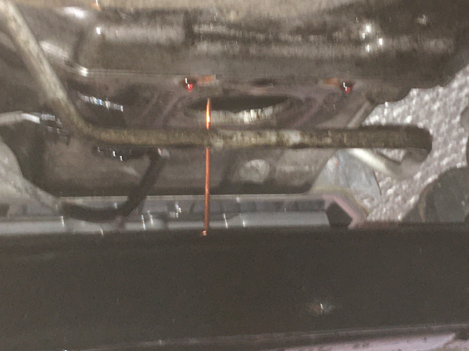

Der Getriebeölwechsel ist in vollem Gange!
Mit 1 1/2 Stunden Verspätung steht unser Dicker jetzt auf der Bühne! Der Getriebedeckel ist ab und der Wandler tröpfelt langsam leer... Geduld ist angesagt!
Nach ausgiebigen Probefahrten kann ich heute sagen: Die Getriebespülung hat’s gebracht! Das Getriebe schaltet wieder wie es soll! Das leichte „Rubbeln“ (Herr
erinnert sich?) ist weg - was blieb war eine leichte (unangenehme) Motorvibration, speziell im unteren Drehzahlbereich und im Leerlauf! Weil sonst nichts anlag: Motorverkleidung oben abgemacht: Zu sehen ist ein Haufen Zeugs, aber nichts, was Vibrationen machen könnte...
Ein Blick auf den Turbolader zeigte aber: die Dichtung am Turbo (die vom „Hirschgeweih“) näßt wieder und weil der Deckel schon mal ab war: schnell das Hirschgeweih abgeschraubt und sauber gemacht. Dabei habe ich gesehen, dass der Schlauch der Motorentlüftung auch nicht richtig (so gut wie gar nicht) in seiner Aufnahme steckte (ist nicht verschraubt - nur gesteckt...) Auch da sauber gemacht und alles wieder zusammengesetzt. Und siehe da: der Motor schnurrt wieder wie ein Kätzchen
- augenscheinlich war es die Falschluft, die zu den Vibrationen geführt hat - jetzt ist alles wieder dicht!
