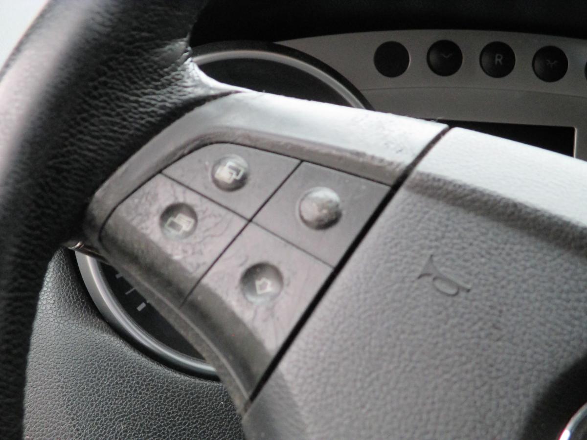

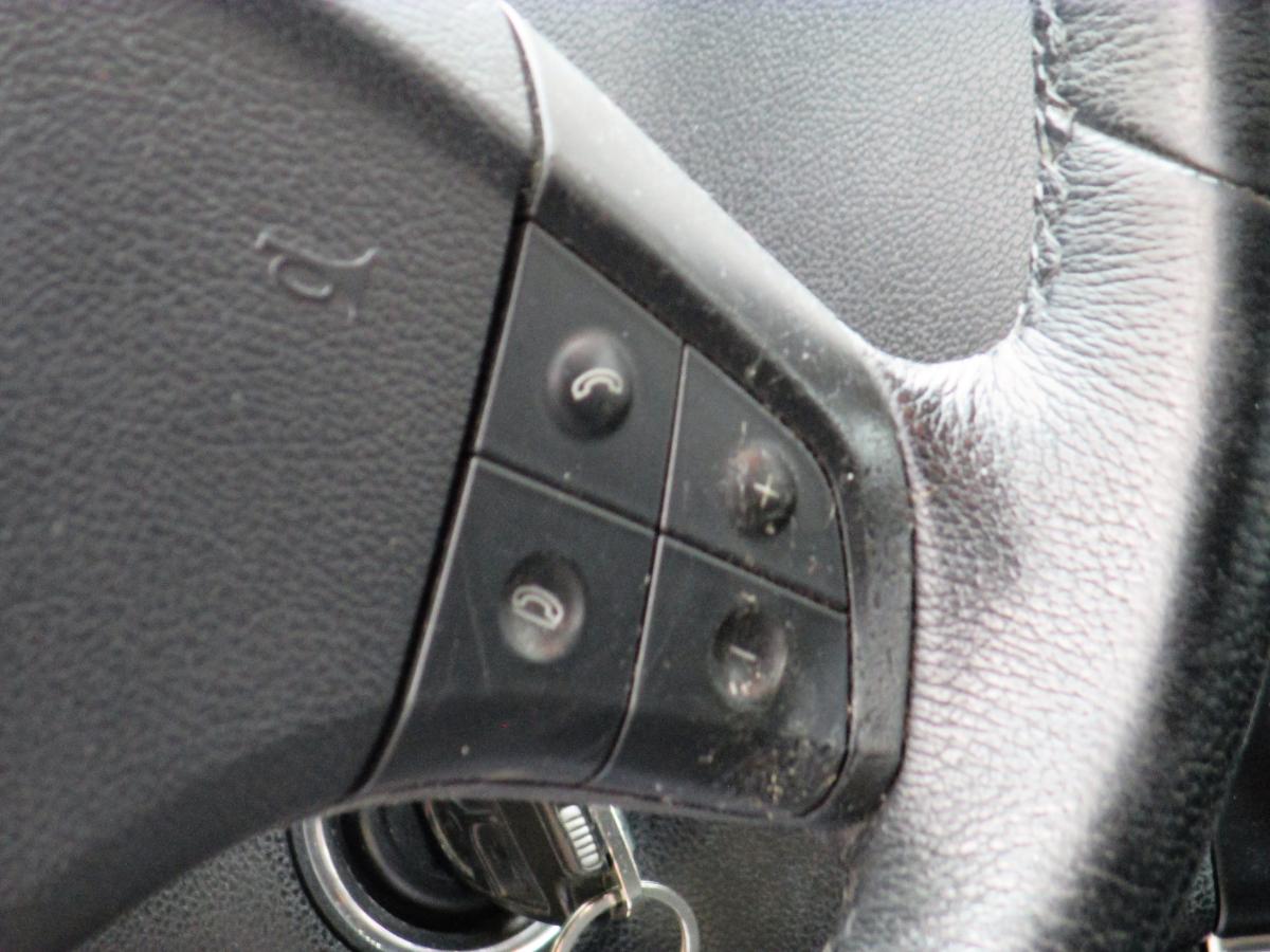

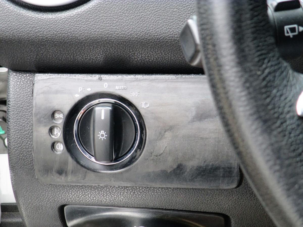

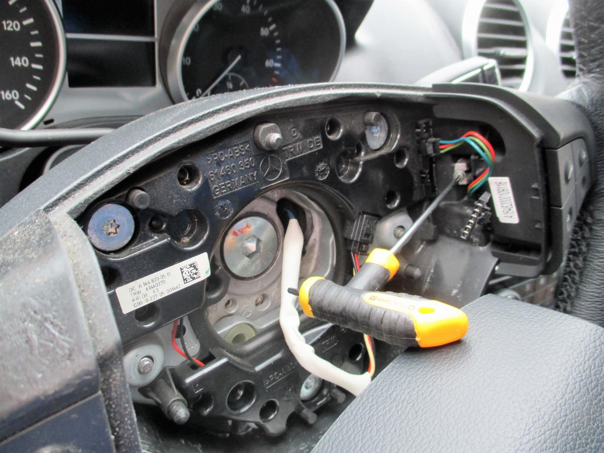

So, ich habe das Regenwetter genutzt und das Lichtschaltermodul sowie die beiden Schalter am Lenkrad ausgewechselt.
Den Zustand der "alten" Schalter sieht man hier:
Frank124

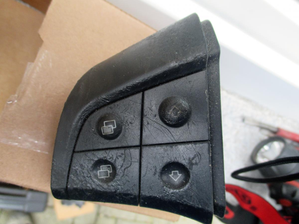

Beitrag von Frank124 »

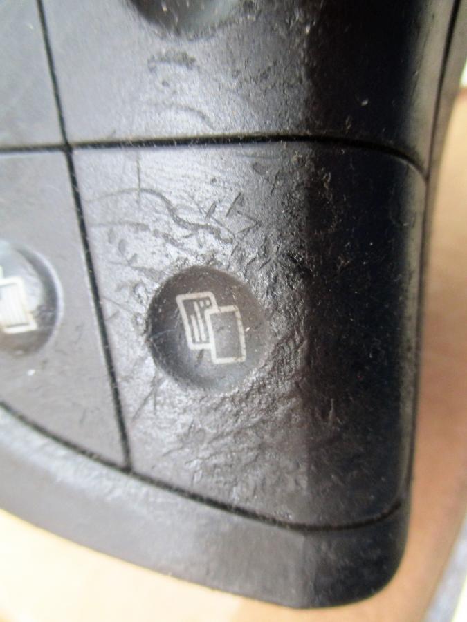

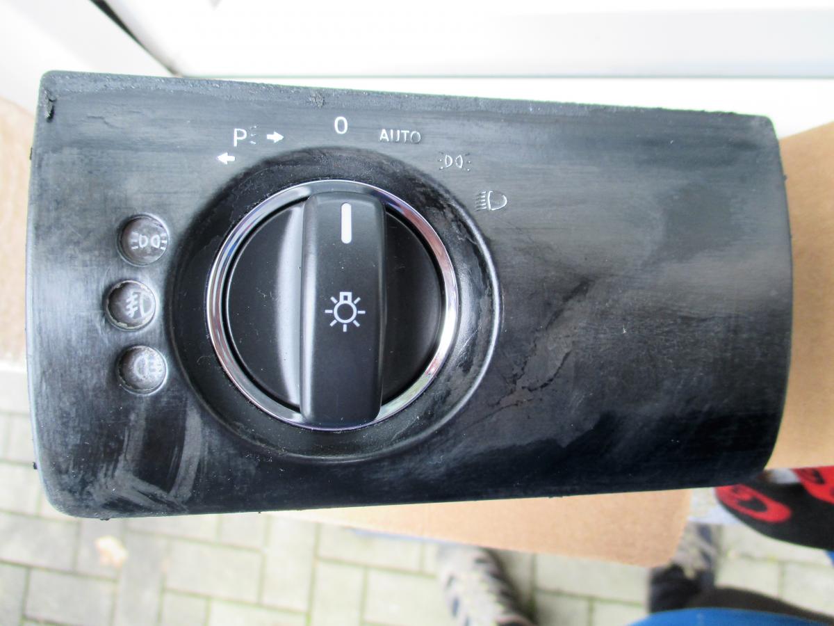

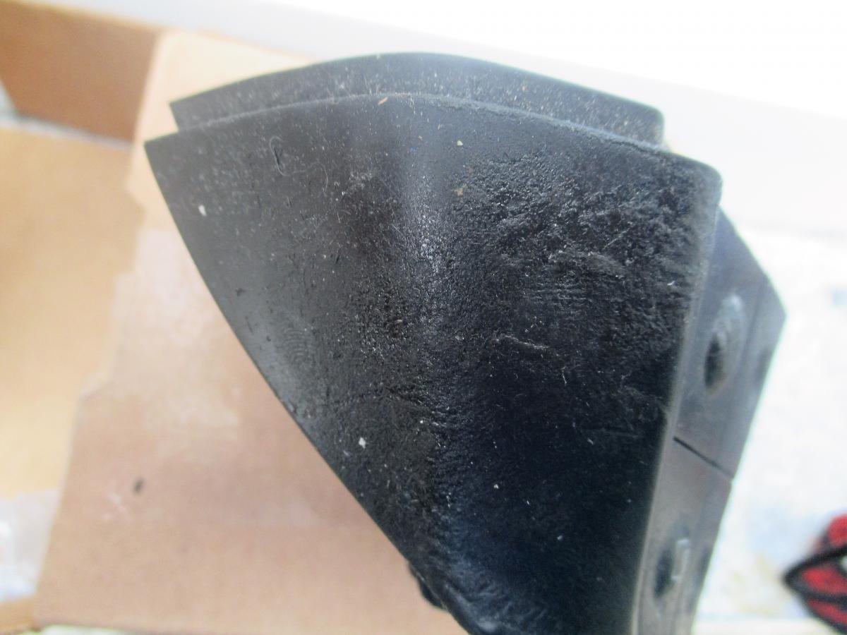

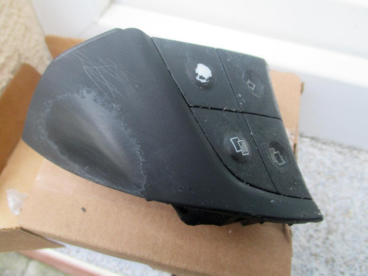

Auf den Kunststoffoberflächen der Schalter ist eine Art gummierte Oberfläche aufgebracht, die sich durch Wärme, Alter oder was auch immer, zersetzt hat. Gerade bei warmen Temperaturen fasste sich das regelrecht klebrig an und war natürlich überhaupt nicht mehr ansehnlich.
Hier noch ein paar Detail-Fotos:
Frank124
Ich habe dann, nach dem Ausbau, versucht mit Silikonentferner, Aceton und Nitro-Verdünnung die "Gummi"schicht wegzubekommen. Die ließ sich wohl mit einigem Aufwand auch entfernen.
Das Problem ist jedoch, dass die 4 inneren Schalterelemente selbst aus weißem Kunststoff bestehen und so das ganze natürlich keinen Sinn macht. Also sind die Altteile ein Fall für die Mülltonne und sicherlich nicht eines sogenannten Premiumherstellers würdig.
Haben eigentlich unsere anderen W164-Fahrer ähnliche Probleme mit den Lenkradschaltern?

Frank124
Der Austausch selbst ist relativ problemlos und in ca. 20 Minuten erledigt.
Für das Lichtmodul hatte ja Manfred schon freundlicherweise die Anleitung hier eingestellt.
Für die Schalter am Lenkrad muss man von der Unterseite des Lenkrads zwei Torx T30-Schrauben lösen und kann dann die Airbageinheit abheben. Um an die Lenkradschalter zu kommen, müssen noch jeweils die Schaltpaddel an der Unterseite des Lenkrad ausgebaut werden. Sie sind mit einer Schraube T10 befestigt. Dann kommt man an die seitliche T15-Befestigungsschraube des Schalters und kann diesen dann nach Trennung der Elektroverbindung problemlos abheben.
Der Einbau dann entsprechend in umgekehrter Reihenfolge.

Frank124
ich werde mal bei MB nachfragen, ob die sich auf einen Recycling-Tausch mit einem GLE einlassen würden. Im Notfall würde es aber auch W166 tun und vielleicht würde ich sogar noch ein paar (T)Euronen für den "Grünen Punkt"drauflegen. :lol:

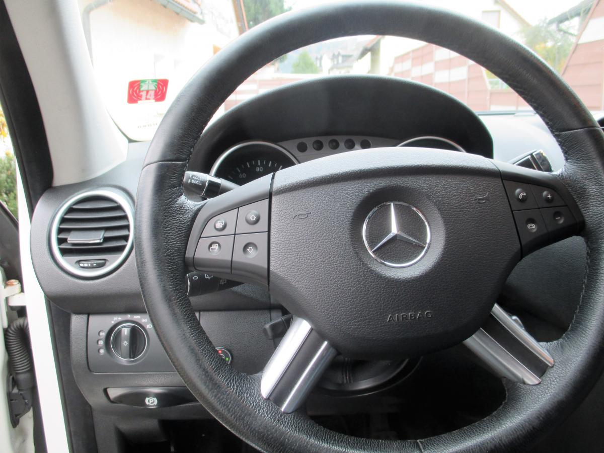

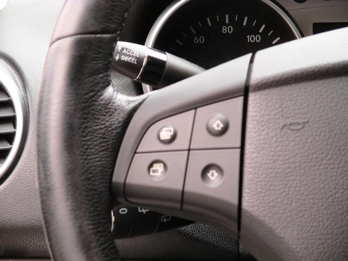

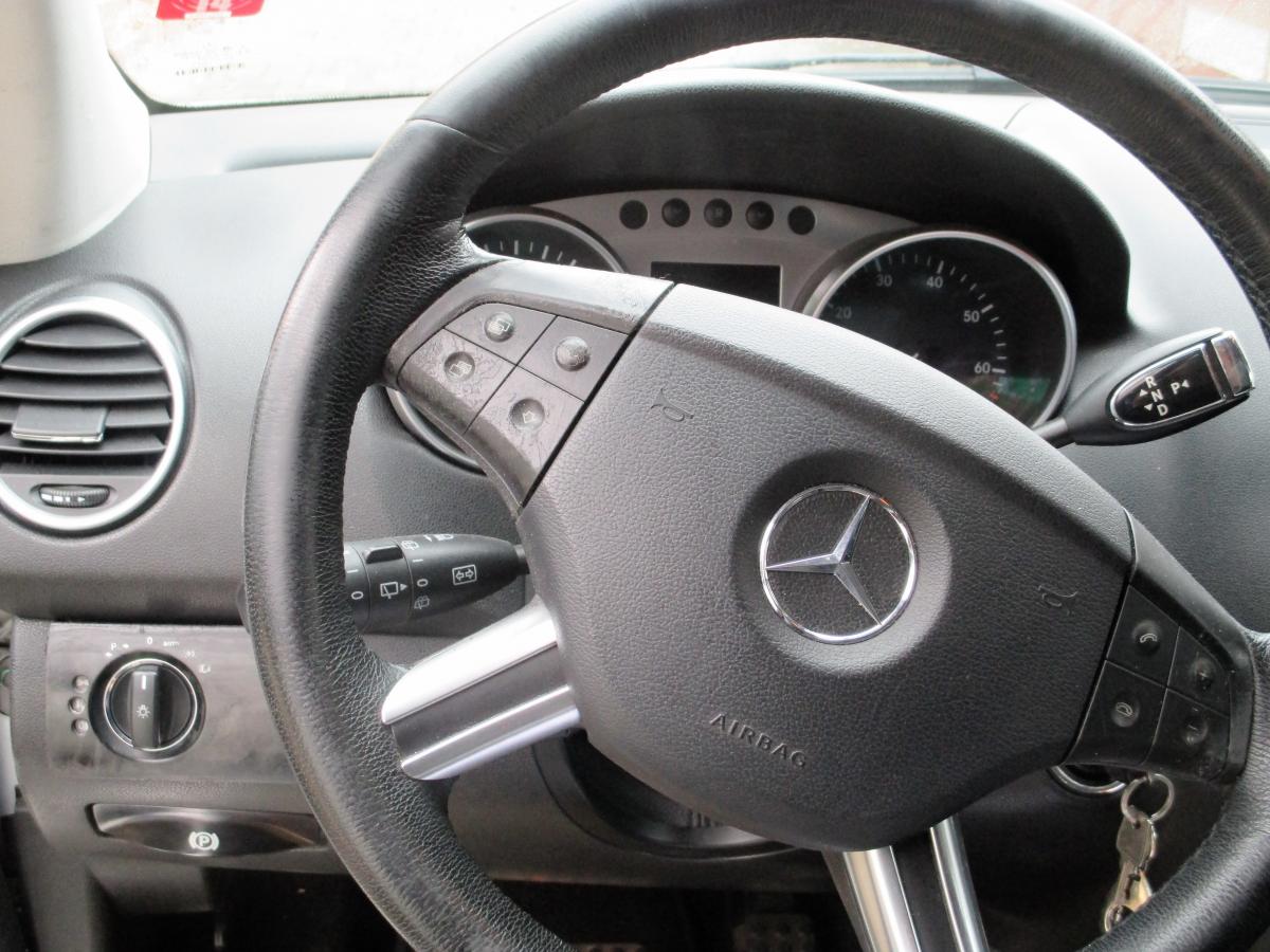

Ach ja - hier noch das (teuere) Endergebnis des Schaltertauschs.
(Der Boxen-Eintrag folgt in Kürze.)
Beste Grüße Frank124

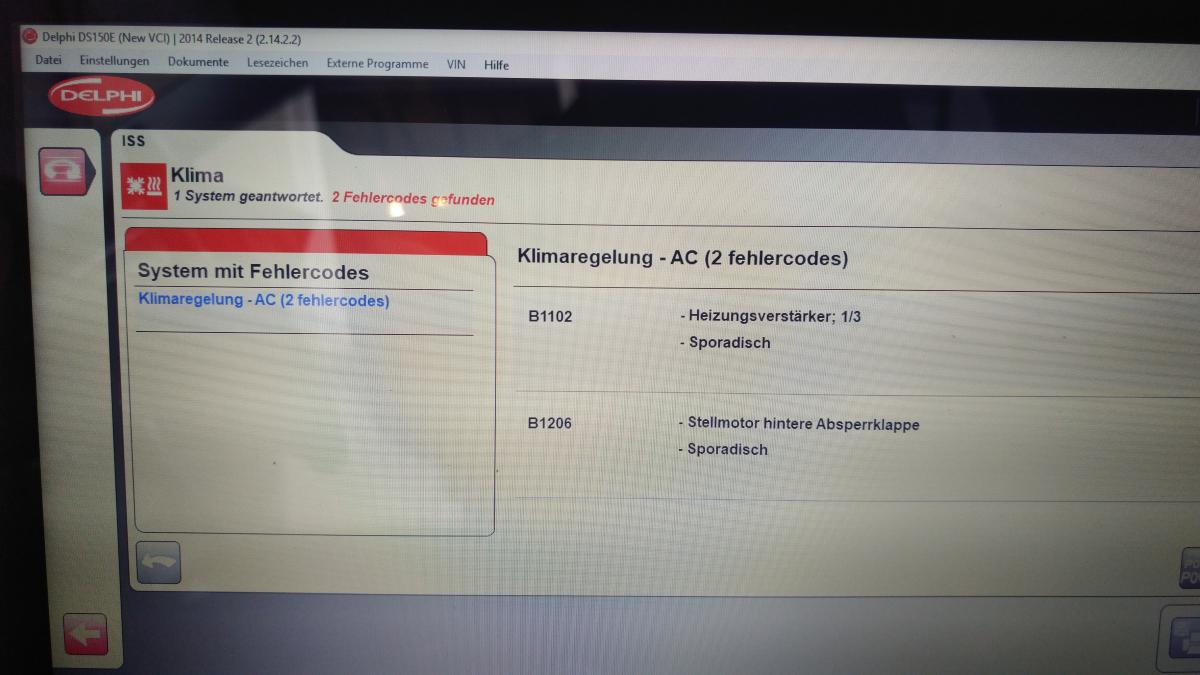

Habe heute mal mein neues OBD2 Auslesegerät benutzt um den Fehlerspeicher aus zu lesen. Das Gerät ist ein Delphi 150 welches ich für 100€ erstanden habe.
Wie auf dem Bild unschwer zu erkennen ist habe ich zwei Fehler von der Klimaregelung die aber nur Sporadisch auftreten.
Kann mir jemand sagen was ich tun kann um das zu reparieren.
Vielen Dank schonmal für alle Antworten.
Gruß Patrick173
Beiträge: 1415
Hallo Patrick,
Ich hatte die Fehler auch schon. Der Stellhebel der Warm Kalt Regelung gebrochen. Das Instandsetzung habe ich auch ihr schon mal beschrieben.
Patrick173
Beitrag von Patrick173 »
Danke Jens für die Antwort. Dann kann ich mir das ja mal anschauen wenn ich Zeit habe.
Gruss Patrick173
Beiträge: 21235
Du hast auch den Fehlerspeicher vorab zurückgesetzt?
Da schleicht sich, bekanntermaßen, auch so mancher Fehler zu Gunsten der Werkstätten ein, der in Wirklichkeit keiner ist.
Wenn Du sonst persönlich keine Ausfallerscheinungen beim ML festgestellt hast, würde ich das auf jeden Fall machen und sich danach erneut zeigende Fehlermeldungen ernst(er) nehmen.
Patrick173
Hallo :koenich: Klaus,
das habe ich natürlich vorher gemacht und bin anschliessend nochmal unterwegs gewesen. Vorher war da noch der Fehler vom Luftmassenmesser angegeben wlchen die Werkstatt nicht zurückgestzt hat.
Gruss Patrick173
