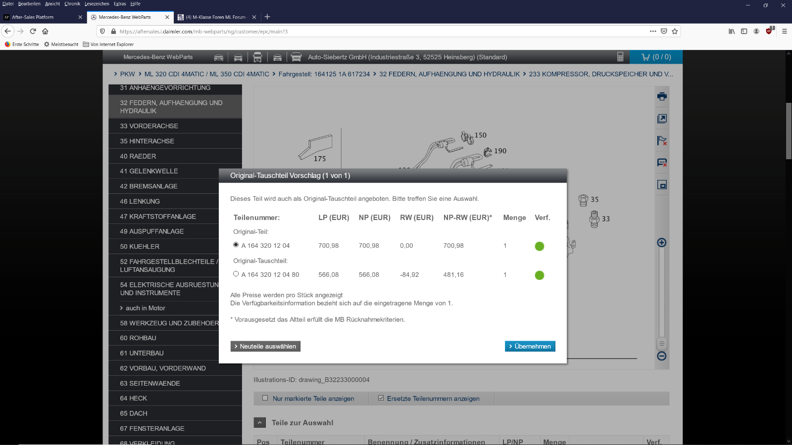

Manfred093 hat geschrieben: 20. Okt 2020, 20:51 ...kostet ca. 700€ netto (MLCD-Rabatt ab und MwSt. rauf).
Als Tauschteil, wenn denn der alte Kompressor wieder aufgearbeitet werden kann, liegt dieser bei 481,16€ (MLCD-Rabatt ab und MwSt. rauf)...
Da 15 und 16% sich ja nun nur noch wenig unterscheiden... Hast Du doch dort schon alles was gebraucht wird.
Falls das ASz ein Tauschteil beschaffen kann, kommt der Rückversand dazu. Eine Gutschrift erfolgt dann vermutlich erst nach Prüfung der "Aufarbeitbarkeit" im MB-Werk. Da bleibt also ein Restrisiko.
Neuteile von namhaften Ersatzteilherstellern kosten erfahrungsgemäß meist soviel wie der Tauschpreis bei MB ausmacht.

Seit mehr als vier Jahrzehnten kaufe ich schon Ersatzteile für Mercedes-Fahrzeuge. Die von MB verkauften aufgearbeiteten Teile, die deutlich günstiger sind, als Neuteile, weil ja das Altteil zurückgenommen und werksmäßig generalüberholt wird, sind wie neu und Originalersatzteile, immer zu erkennen an der zusätzlichen -80 hinter der Teilenummer. Diese würde ich Nachbauten IMMER vorziehen. Sowas gibt es für Wasserpumpen, mechanische Teile mit viel Material, wo nur Buchsen ausgetauscht werden müssen und viele andere Dinge, ich meine auch Lichtmaschinen. Für Getriebe und Motoren sowieso. Niemals gab es bisher eine Berechnung für den Rückversand oder wurde bei mir festgestellt, dass das Teil nicht mehr verwendbar war. Dort liegt kein Risiko. Die konnte ich auch immer zum Selbsteinbauen kaufen. Natürlich muss man dann wieder hin, um das Altteil abzugeben und erhält erst dann die Erstattung, dessen Betrag vorher feststeht.
Die Teilenummer für den Kompressor gehe ich jetzt noch einmal suchen, weil Du ja vorher schriebst, dass Du nicht selbst reparieren möchtest.
Beiträge: 8846
Fahrwerk & Lenkung
Da bin ich wieder:
Hoffentlich hilft Dir das!

Hallo Manfred, na - dann gibt es wohl das überarbeitete Teil - grün heißt vermutlich verfügbar. ;) Mir würde eigentlich als Gedankenstütze reichen, wenn bei Preisen grundsätzlich ein "zzgl. MWSt," oder "inkl. MWSt." dabei stehen würde. Außer Klaus gibt es hier ja eh nur ein paar wenige vereinzelte MLCDler, die die MWSt.-Beträge für Ersatzteile und Werkstattleistungen für Ihr Fahrzeug absetzen können. Wegen Bestellung melde ich mich dann noch mal im richtigen Thread.
Beiträge: 8846
Fahrwerk & Lenkung
Klar, grün heißt lieferbar innerhalb von 24 Stunden. Wenn ich Dir einen Auszug aus einer Preisliste zeige, kann dieser nur ohne MwSt. angezeigt werden, denn nur das ist der Preis. Wie die persönlichen Umstände nun sind, kann und will ich auch gar nicht nachvollziehen. Natürlich gehen davon auch noch die MLCD-Rabatte runter, wenn es denn dafür welche gibt. Vier Varianten: Mit, ohne MwSt. und mit, ohne MLCD-Rabatt. Es wäre sehr schön, wenn wir nicht für jede Anfrage 4 Preise ermitteln müssten, vielleicht noch kombiniert mit der Info, ob und wann das Teil lieferbar ist.
