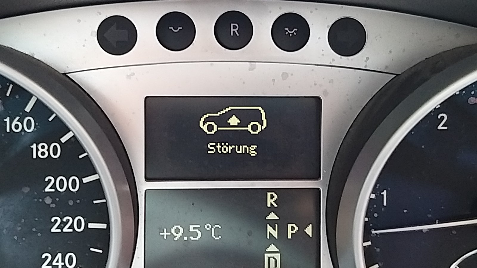

Hallo, jetzt ist es passiert. Es sieht so aus als ob der Airmatic-Kompressor jetzt den Geist aufgegeben hat. Meine Frau rief mich eben an, dass der Wagen wie wild wackelt und so gut wie keinen Federungskomfort mehr hat. Zudem scheint es so als ob der Airmatic-Kompressor nicht mehr läuft. Ich werde das gleich mal testen (dank HomeOffice bis heute Mittag) und weiter berichten. Wenn sich das bestätigt, muss der Wagen wohl kurzfristig in die Werkstatt.
Nunja - wir werden sehen, was dabei herauskommt. Die einzige Chance, den Wagen bei ASz in die Reparatur zu bekommen, wäre für mich am Samstag - allerdings weiß ich nicht, ob das so schlau ist mit defektem Fahrwerk 80km bis Heinsberg zu zuckeln. Puh
- Beiträge: 6752
Fahrwerk & Lenkung
Hallo, passenderweise ist meine Frau eben zu Hause angekommen. Ich kann das vollumfänglich bestätigen. Der Kompressor macht keinen Mucks mehr und auch der blaue Frosch ist der Meinung, dass was nicht stimmt:
Na - dann mal sehen, was wir da jetzt machen...

Hallo, habe ich mich so unklar ausgedrückt? Der Kompressor hat seit heute keine Funktion mehr und ist seit heute hinten komplett abgesunken. Und ob Du nun Verständnis hast oder nicht, lieber Manfred - alle Werkstattbesuche, bei denen ich das Problemnmit dem lockeren Kompressor angesprochen habe, endeten damit, dass man mir davon abgeraten hat, das Problem zu beheben, bevor es nicht zum Ausfall kommt. Das war sowohl beim AhK als auch beim ASz der Fall. Viele Grüße René10

Hallo René,
dann kannst Du nicht mehr fahren, sonst werden die Federbälge hinten beschädigt. Da hilft nur abschleppen.
Und der Kompressorausfall könnte ein Folgeschaden einer Undichtigkeit hinten sein.
So war es bei mir. Zum Tausch des Kompressors muss die vordere Schürze und re. Radlaufschale abgebaut werden,
keine Hexerei..
