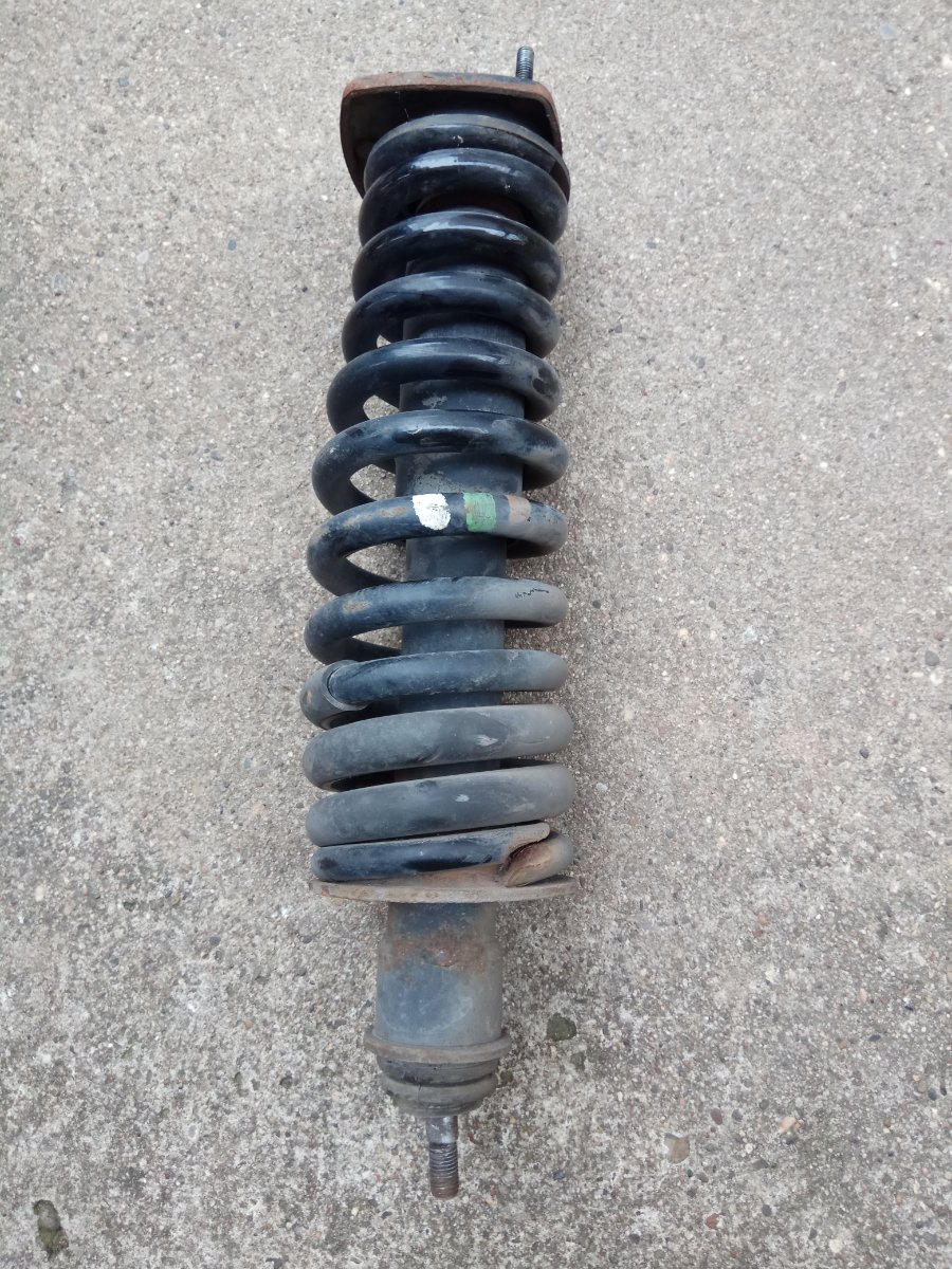

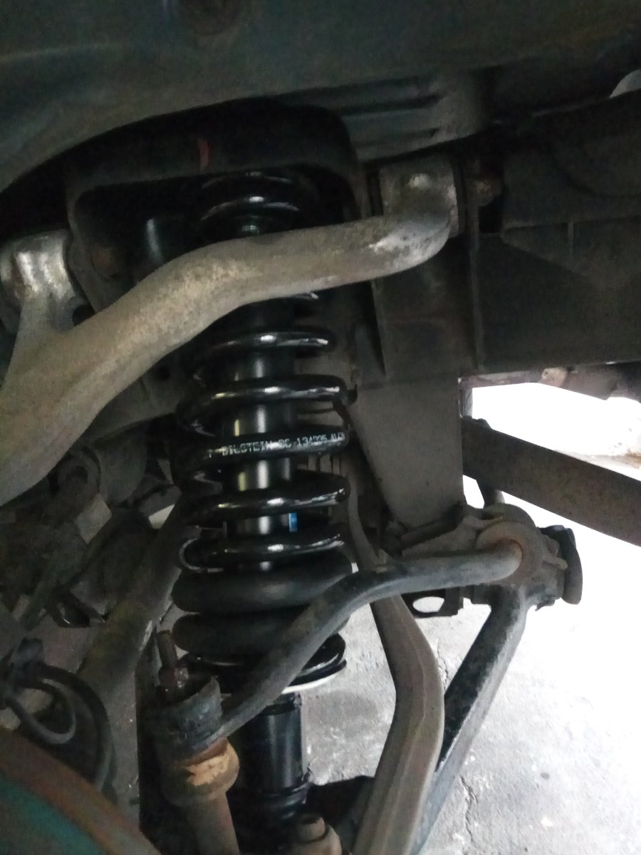

Hallo! Schon länger weiß ich das eine Hinterachsfeder gebrochen ist. Jetzt wo ich meinen Rest Jahresurlaub habe, habe ich neue Stoßdämpfer mit Federn gekauft und eingebaut. Leider habe ich nur ein Bild der gebrochenen Feder im ausgebauten Zustand. Ich meine das ich schon mal welche erneuert habe und das es immer die linke Seitei ist die gebrochen ist.

Schön, daß das mit den Bildern doch noch geklappt hat.
Die restlichen interessanten Daten kommen denn beim Eintrag dazu in Deine Box?
Woher das Material kommt und die Preise und wie lange Du für die Reparatur gebraucht hast, täte mich, und ich bin sicher auch viele MLCDler, auch noch interessieren.

Fahrwerk & Lenkung
Ja natürlich!
Ich bin gerade dabei noch etwas zu reparieren. Dazu bald mehr.
Gruß Sascha

Fahrwerk & Lenkung
Hallo guten Morgen!
Kosten:
Kosten:
- 2 Stoßdämpfer von Bilstein mit Versand von Motorintgrator 151,50€. Kostenloser Versand
- 2 Hinterachsfedern von Bilstein 87,40€+ 4,90€ Versand
- 2 Federbeinstützlager von Bilstein 48,58€ + 4,99€ Versand

Vielen Dank! Das hilft doch schon mal um Preise zu vergleichen.
In Summe wären das dann etwa 300,-€ fürs Material.
Arbeitszeiten fürs Raussuchen, Bestellen, Ware entgegennehmen und kontrollieren usw. rechnen wir ja immer unter "Hobby" ab.
Interessieren täte mich/uns aber nun noch, wie Du Federn und Dämpfer zum Federbein verbunden hast. Denn dafür bedarf es doch eines speziellen, sehr starken Federspanners. Daran scheitern die Hobbyschrauber ja dann doch meist, da kaum einer, außer Mercedes-Werkstätten, sowas hat.
