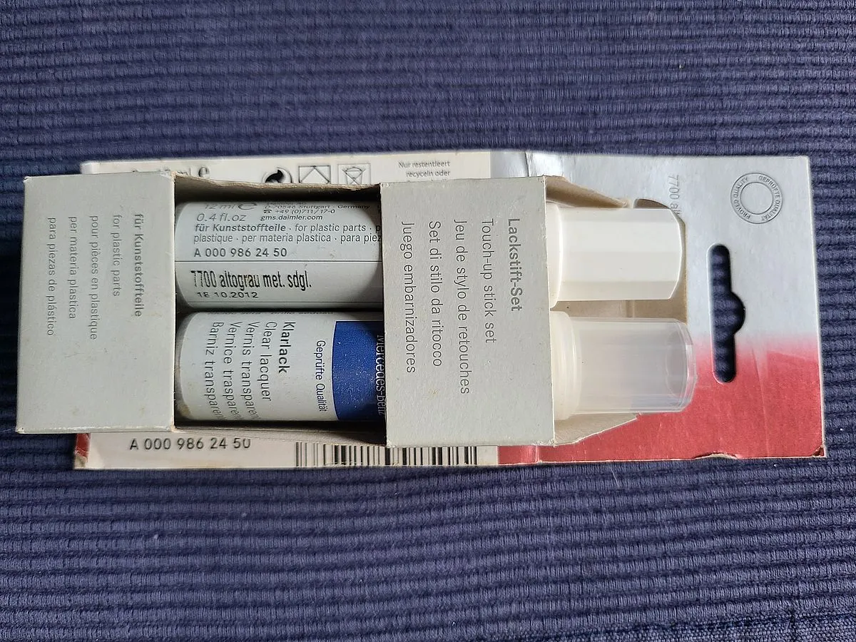

die Stoßstangen/Seitenleisten an meinem ML von 2000 sind grau, der Rest azuritblau.
Ist das grau "Galanitgrau 7129"? Und entsprechend verblichen...
Danke für eine Info
Beiträge: 22205
Vermutlich ist dieser Beitrag hier im Thema besser aufgehoben.
Willst Du was ausbessern? Oder kpl. neu lackieren?
Um beim Farbton sicher zu sein wäre erstmal die Einrichtung der Box für Deinen ML sinnvoll.
Dann kann ich nachsehen was bei deinem ML ab Werk für ein Grau verwendet wurde und was MB anbietet.
Vermutlich ist es aber das gleiche Grau wie bei meinem.
:idea: Box anlegen
Menü - BoxenStop - BoxenStop-Formular
Mindestens FIN und ersten Beitrag (Ankauf) eintragen und absenden.
Dann richte ich die Box ein und befülle sie mit den org. MB-Daten ab Werk und zusätzlichen falls bei MB hinterlegt.
Florian421 (7. Mär 2025, 18:46)
Beiträge: 22205
Puh... Gar nicht so einfach, Deine einfache Frage zweifelsfrei zu beantworten.
Deine Box hab ich eingerichtet, nachdem Du (lobenswerterweise) dies mit einem ersten Beitrag zu dieser angestoßen hast. Die Originaldaten von MB geben aber, wie ich schon vermutete, nicht viel her.
In diesen Baujahren sah man das mit den Daten noch irgendwie anders. ;)
Da ich aber noch nie eine andersfarbige Stoßstange bei M-Klassen der frühen Baujahre gesehen hab, bin ich mir nun sicher, daß es, auch auf Deinen Fotos so erkennbar, das gleiche Grau ist, wie bei meinem ML.
Und - ich komme nicht umhin es hier nochmal zu erwähnen - die Ingenieure haben sich dabei tatsächlich was gedacht, diese nicht in Wagenfarben lackieren zu lassen.
Das Konzept des SUV´s sah halt vor, damit auch mal in unwegsamen Gelände unterwegs zu sein. Und da sind graue Stoßstangen halt unempfindlicher als die in Wagenfarbe.
Nunja, so ganz konsequent war das dann mit der grauen Lackierung mit Klarlacküberzug dann auch nicht, jedoch kommt diese dem grauen Kunststoffmaterial schon recht nahe.
Ok, bei den Seitenleisten dann auch nicht, da dort fast weißer Kunststoff verbaut wurde. :crazy:
Konsequent wäre gewesen gänzlich unlackieren grauen Kunststoff zu verbauen, wie z.B. unser :007: HaJo007 dies an seinem VW Caddy (auf seine home-Seite zu sehen) hat.
Ach so, die gefragte Farbe - hier die Antwort:
Org. Lackstifte für den M001
7700 altograu met. sdgl.
ist hier die genaue Bezeichnung des Farbtons und der Beschaffenheit.
Wie gesagt, in den Unterlagen von MB hab ichs so nicht finden können.
