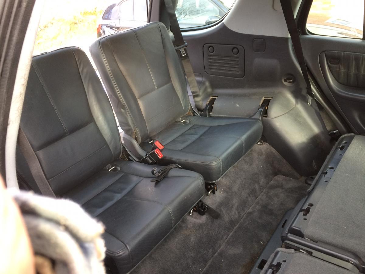

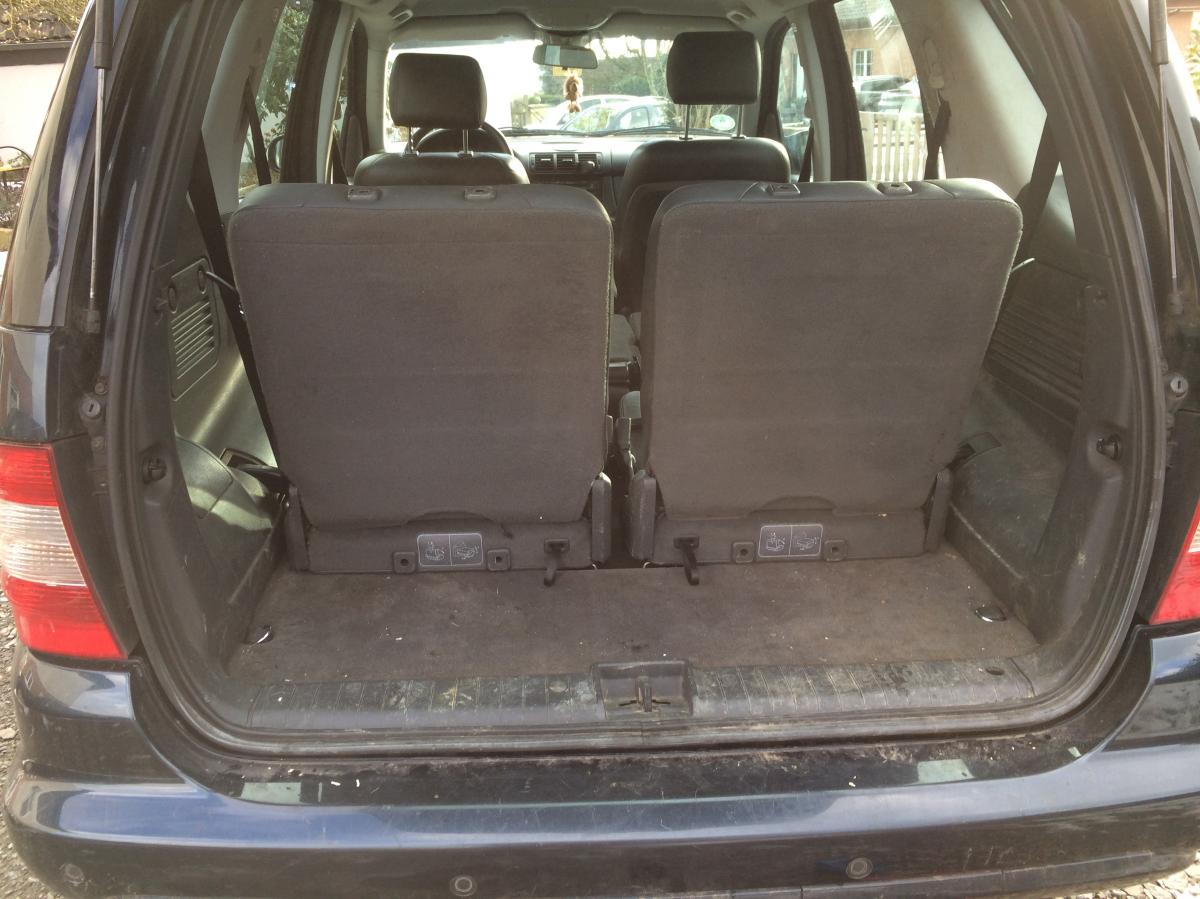

es ist vollbracht, der Umbau zum Siebensitzer wurde heute durchführt (Kinder etwas krank, daher kein Zug gucken
Dabei ist mir aufgefallen, dass ich die Teileliste nochmal überarbeiten muss, da der Farbcode der Haltestangen nicht stimmt und einmal die falsche Haltestange und die falsche Halterung für den Sitz dritte Sitzreihe dabei war. Suche jetzt die Teilenummern raus und würde dann gerne nochmal eine Bestellung der fehlenden Teile aufgeben =)) Außerdem sind wohl bei MOPF Fahrzeugen keine Gurtschlösser nötig, da diese mit am 6/7 Sitz verbaut sind (hätte mir ja auffallen können, schließlich hatte ich die Sitze ja zuerst gekauft...)
Anleitung mache ich in den nächsten Wochen als PDF fertig. Hab fast alle Schritte mit Foto dokumentiert.
lg Alex192
lg Alex192
- IMG_9070.JPG (119.17 KiB) 164 mal betrachtet
- IMG_9071.JPG (109.85 KiB) 164 mal betrachtet
- IMG_9075.JPG (126.77 KiB) 164 mal betrachtet

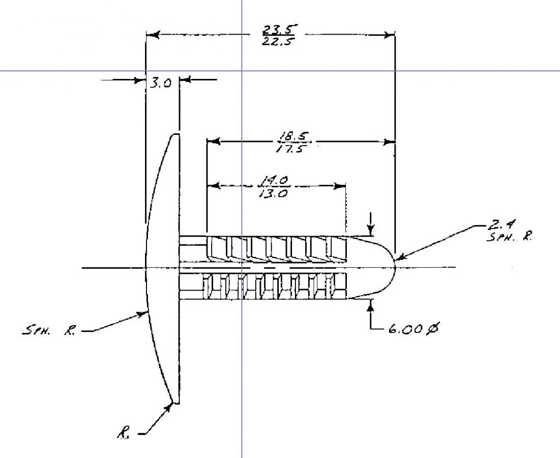

- 6 x Schraube A 001 984 92 29
- 8 x Dübel A 000 988 81 25

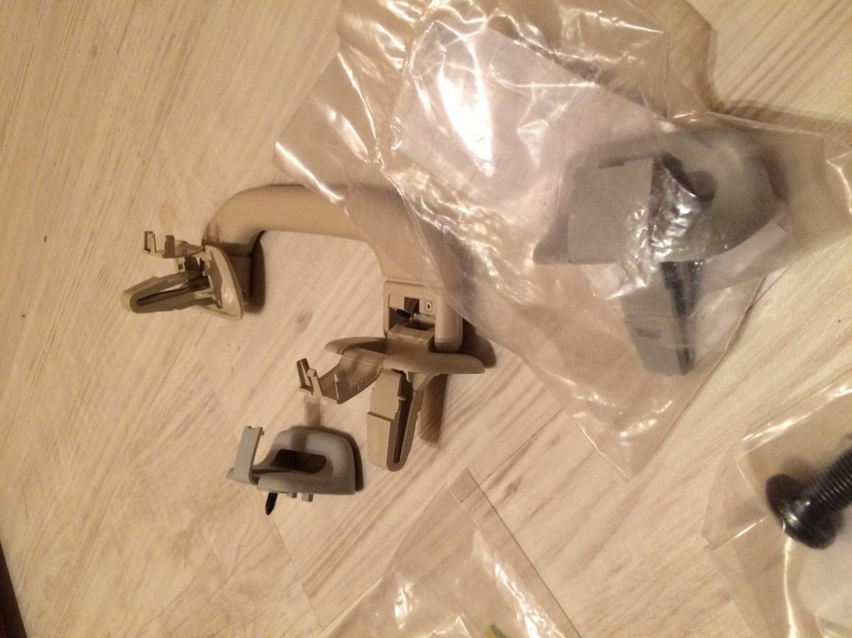

- Vergleich Haltestange/Halter mit Steckverbindung zum Halter mit Schraubverbindung
- IMG_9084.JPG (99.2 KiB) 182 mal betrachtet

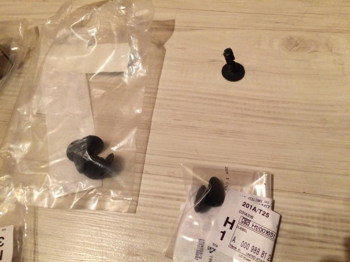

- Dübel

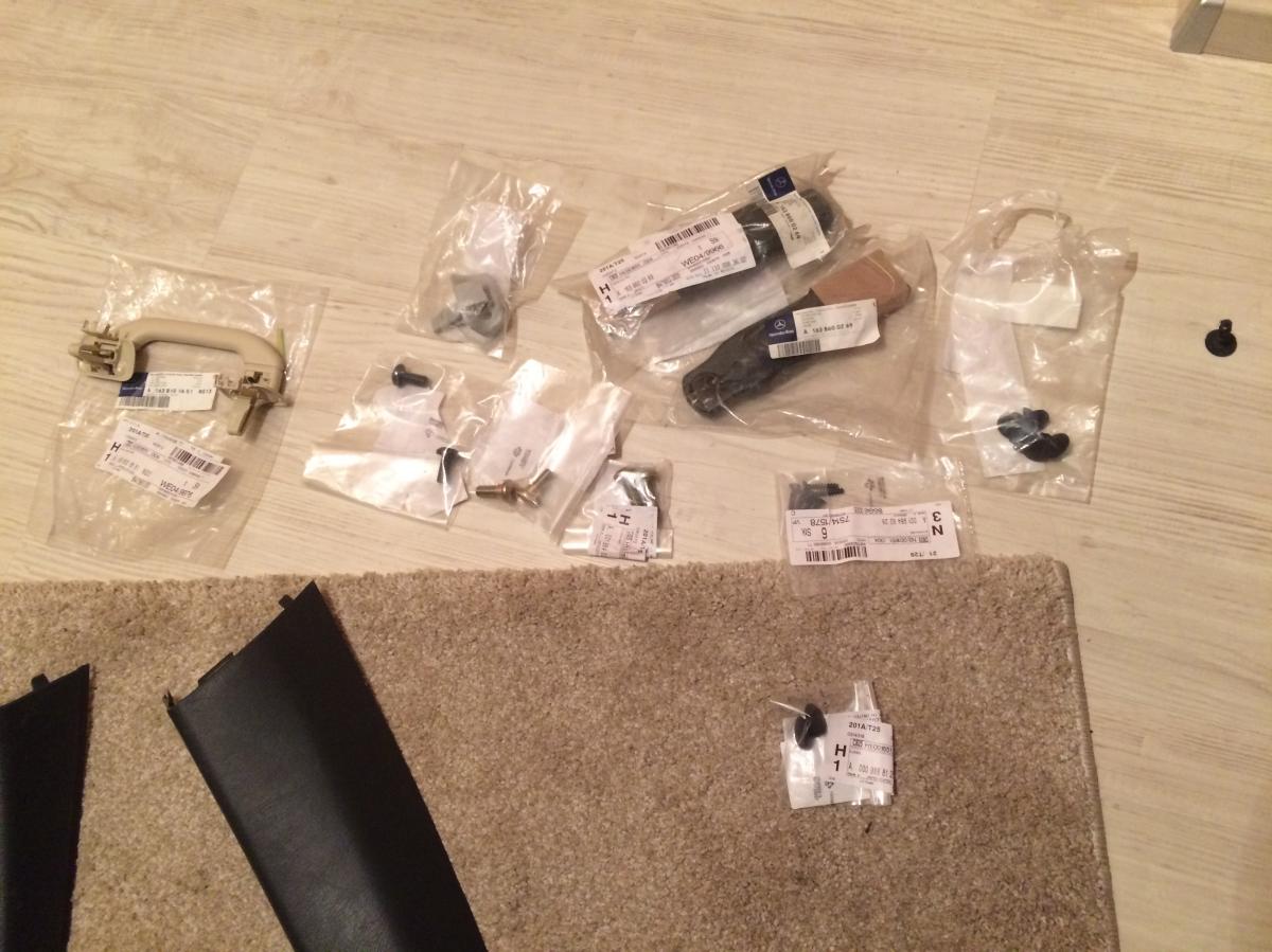

- IMG_9083.JPG (103.92 KiB) 182 mal betrachtet
- Teilesammlung

Hallo Alex192!
Bzgl. der Dübel wird noch nachgeforscht, ob die irgendwie zu bekommen sind.
Herr Heitzmann will sich melden, wenn er da was erreichen kann.
Die für Mitte dieser Woche angekündigte Haltestange mit Farbcode 8G13 soll aber schon am Freitag per UPS auf die Reise zu Dir gegangen sein.
Ist die angekommen?
Bzgl. der überzähligen Teile hab ich leider nichts erreichen können.
Da ist es wohl das Beste diese zu lagern oder clubintern, bei Bedarf, oder z.B. bei ebay zu verkaufen. Denn die 3. Sitzreihe ist ja immer noch begehrter Nachrüstartikel.
Ist die angekommen?

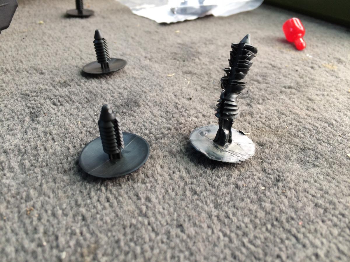

Herr Heitzmann hat mir heute diese Konstruktionszeichnung der bestellten Dübel A0009888125 mit der Bitte die Bemaßung mal abzugleichen gesendet.Wenn ich das richtig sehe, sind das die zu kurzen Dübel. Bitte meß doch mal aus, wie lang die tatsächlich gebrauchten sind.
Alexander192
Hallo Könich,
Haltestange ist angekommen und gestern Abend verbaut worden. Geld müsste bei dir auch angekommen sein?
Der Dübel hat ein Innenmaß von 40mm und eine Dicke von ca. 8 bis 9mm.
Mit den Teilen ist schade, aber dann stell ich die bei eBay Kleinanzeigen rein und schau mal ob´s dafür noch was gibt =)
lg Alex
PS: Foto der neuen Stange folgt
lg Alex

Zu den Dübeln gibts hier diese Rückfrage vom Herrn Heitzmann:
... können Sie bitte mal die genaue Einbaulage per Bild dokumentieren lassen.
Wenn der Dübel sicher für die Dachverkleidung ist, finde ich auch keinen anderen.
Ich würde das dann gerne an den Support weiterleiten.
In den von Dir schon gesendeten Fotos fürs MLCD-DoItYourself hab ich da kein aussagekräftiges finden können. Kannst Du uns, bitte auch hier im Thema, da mal eins anfertigen?
