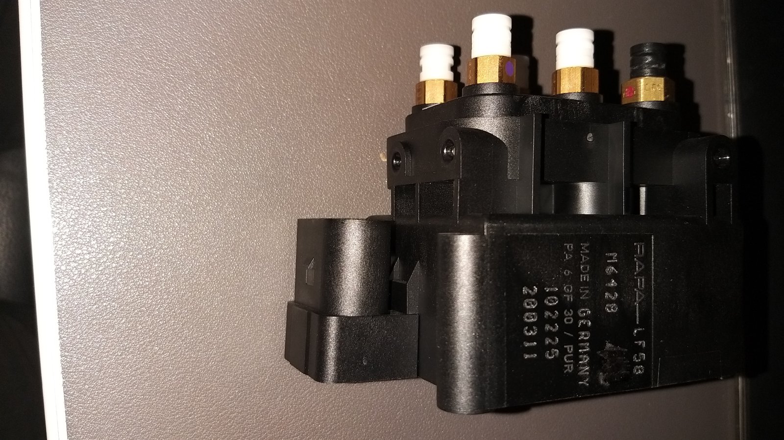

Hallo Stefan, ich bin auf den Hersteller RAPA gestoßen, der behauptet, dass seine Bauteile vom gleichen Montageband wie die von Mercedes fallen. Die Ventilblock würde dann "nur" 179 € zzgl. Versand kosten. Da bin ich eher geneigt, dazu testen. Den Tausch kann sicherlich wieder mein lokaler Schrauber machen. Das scheint ja nicht sonderlich schwierig zu sein, wenn man dem Internet trauen darf. Hier im MLCD ist das Thema ja leider bisher unterräpresentiert. Viele Grüße René10

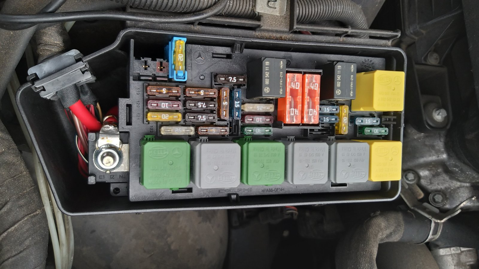

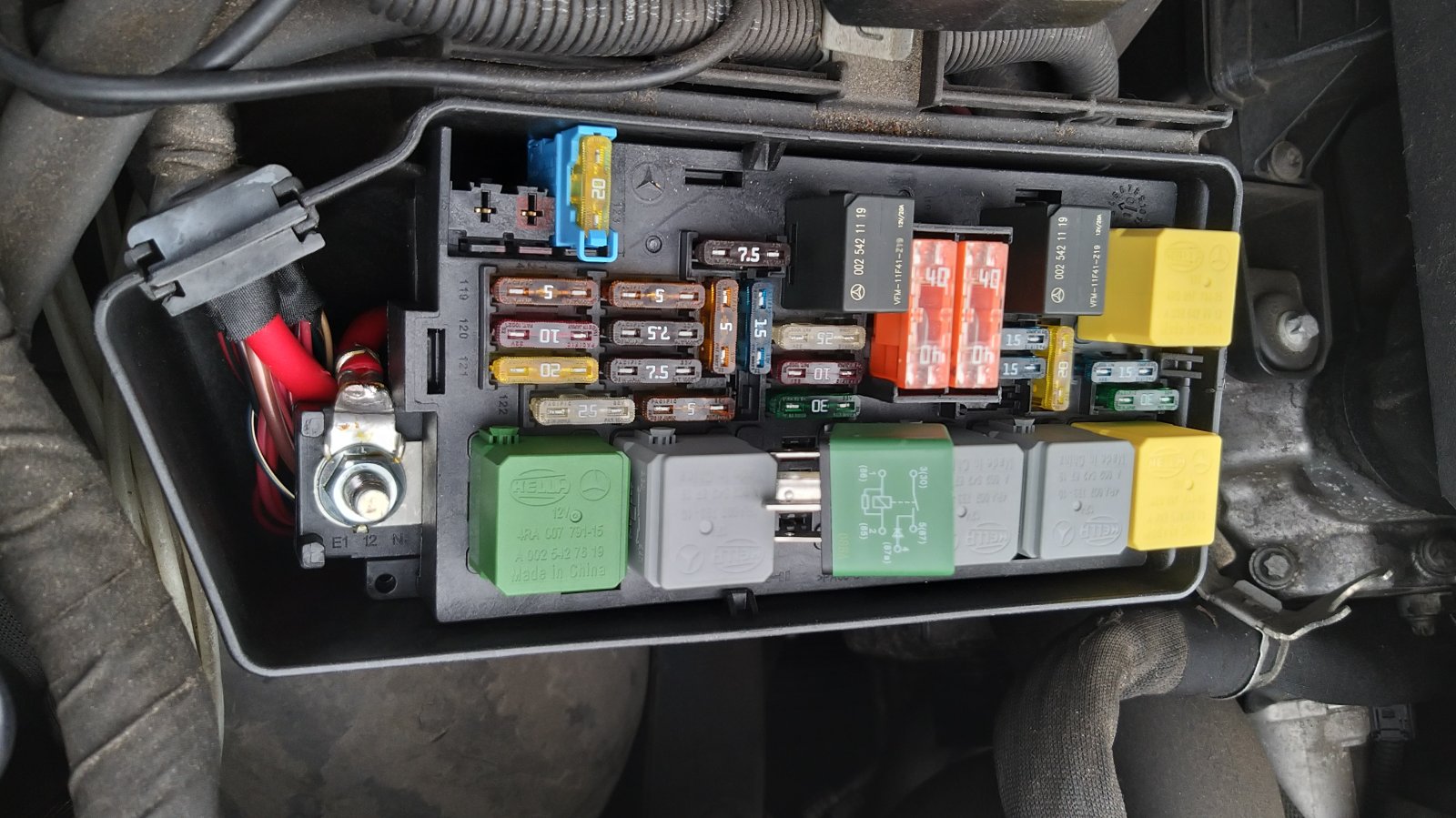

Allerdings hatte ich noch eine Frage vergessen. Wo finde ich eigentlich das Relais des Airmatic Kompressors? In einem der vielen Kästen irgendwo im Fahrzeug müsste der doch gesteckt sein.

Dann also noch eine PDF-Datei. Gesucht ist die Position "G" im angehängten Dokument.
- Beiträge: 8922
Fahrwerk & Lenkung
Und um Dir zuvorzukommen: Die benötigte Teilenummer für das Relais dürfte die A002 542 23 19 für 7,68€ sein.

Hallo Manfred, nun - ich war nicht untätig und die Artikelnummer hat nur bestätigt, dass ich bereits zusammen mit dem Ventilblock das richtige Relais im Air Suspension Parts Shop gekauft habe (leider war der Preis hier etwas höher als über den MLCD - da war ich wohl etwas voreilig).
Der Ventilblock und das Relais kamen gestern an und das Relais habe ich nun vorsorglich getauscht - wie es wohl von Mercedes auch empfohlen wird, wenn man den Kompressor tauscht. Der Tausch hat nur ca. 2 Minuten gedauert, da ich ja genau wusste, wo ich das Relais finden kann.
Eine Probefahrt nach dem Tausch sagte mir, dass alles wie gewohnt funktioniert. Kompressor läuft an und wird auch sauber abgeschaltet, wenn er nicht mehr gebraucht wird. Das alte Relais hat äußerlich allerdings keine Auffälligkeiten. Ich glaube nicht mal Korrosion an den Kontakten zu erkennen.
Heute Morgen steht der blaue Frosch übrigens mal wieder "oben". Er ist über Nacht nicht abgesunken. Weitere Infos folgen dann in Kürze in meiner Box.
Der Ventilblock wird vermutlich nächste Woche mal getauscht. Viele Grüße

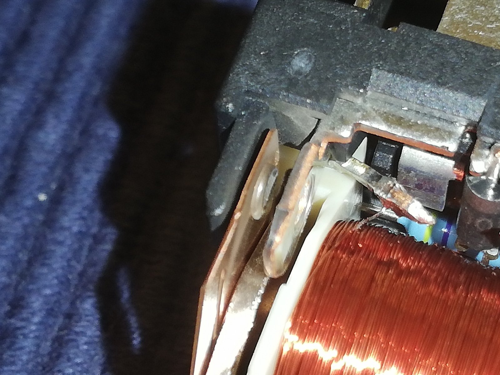

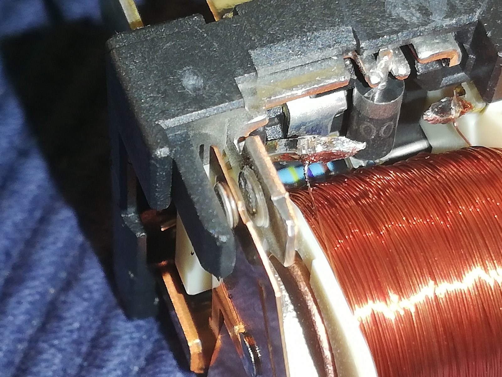

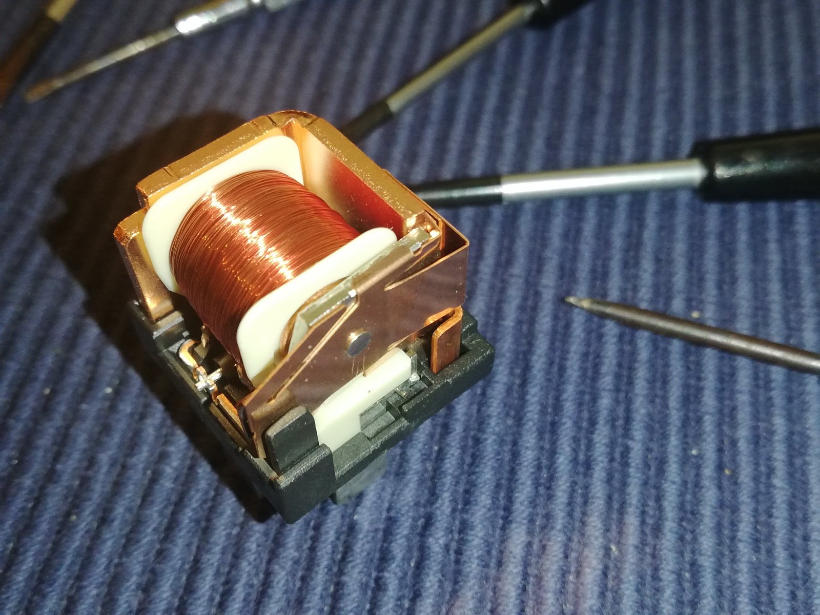

Das sehe ich mir gern mal von innen an.
Zumal ich mit solchen Relais ja schon einige Erfahrungen sammeln konnte.
Zu sehen und nachzulesen im Auditorium/Elektrik - Elektronik §798 und weitere dort angegebene.
Als ich danach suchte fielen mir wieder einige Fehler in diesen Seiten auf, die glücklicherweise nicht die hier genannten Beiträge betreffen.
Da werd ich mich dann gleich mal dran machen, die zu beheben.

Diese Art Relais, Made in China, ist nun wirklich nicht mehr ohne Spezialwerkzeug zerstörungsfrei zu öffnen. Das Gehäuse kommt nicht ohne Risse davon, wenn man sich mit den üblichen Werkzeugen daran macht es vom elektrischen Innenleben zu entfernen.
Das Relais ist kleiner als die mir aus dem W163 bekannten. Erreicht durch Erhöhung der "Packungsdichte". Da ist nun wirklich annähernd keine Luft mehr drin. Was ich ja nicht verstehe ist, warum die Autobauer immer noch solche Verschleißteile verbauen. Sowas ließe sich doch ganz leicht elektronisch, ohne beweglich Teile und ohne Gefahr des Eindringens von Feuchtigkeit, realisieren. Sicherlich auch noch erheblich preisgünstiger als gewickelte Spulen mit viel Kupfer und selbstverständlich sich abnutzenden Kontakten.Die Kontakte sind hinüber und der Austausch des Relais war dringlich fällig. Reinigen oder Abfeilen/schleifen der Kontakte wäre nur eine Notlösung in der Wüste, da, wenn deren harte, polierte Oberfläche erst mal beschädigt ist, der schnelle Verschleiß nicht mehr aufzuhalten ist.

Bei Defekten oder Unregelmäßigkeiten in der Airmatic wird dieses Relais höchstwahrscheinlich überlastet. Viel mehr Schaltvorgänge in viel kürzeren Abständen. Weshalb das vermutlich weit vor der Zeit so aussieht wie in den Fotos zu sehen.
Vermutlich deshalb auch die von Dir erwähnte Empfehlung dies Relais bei Reparaturen an der Gasdruckfederung direkt mit zu tauschen. Rückschlüsse auf den Verschleiß anderer Relais lassen sich da nicht herleiten.
