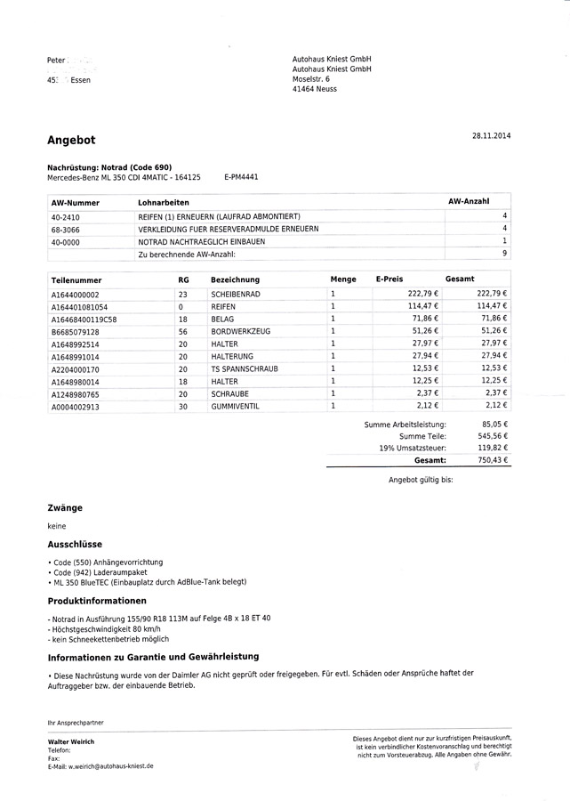

Ich habe mich heute unverbindlich beim AhK erkundigt, welche Kosten für ein Notrad und eine entsprechende Aufnahme/Halterung (ohne MLCD-Rabatt) beim W164 entstehen. Es hat mich umgehauen: Mit Lohnkosten (85,05 €) kommt man auf 750,43 € (incl. Umsatzsteuer). Nur die Blechfelge schlägt mit 222,79 € (ohne Umsatzsteuer) zu Buche. Ich glaube, da warte ich lieber auf den ADAC oder den Mobilo-Service (wer immer auch dafür sorgt).
Verwunderte Grüße Peter

Das ist ja tatsächlich wieder heftig, entspricht aber in etwa den Angeben von Leo bzgl. seines Notradwunsches.
Interessieren täten mich die Einzelpreise.
Hast Du da ein detailliertes Angebot erhalten?
Wenn ja, scannen und hier einstellen.
Auch die genauen Maße von Felge und Reifen würde ich gern mal mit denen des W163 vergleichen. Die Noträder selbst werden ja sicher auch für den W164 bei ebay angeboten. Für den W163 hab ich ja immer eines zusätzlich an Lager.

Peter089
Das ist das Angebot, das mich erstaunt.

Hallo Peter!
Bis auf den Preis der Reifen kann ich alle Positionen finden. Deren Preise entsprechen den MB-Listenpreisen.
