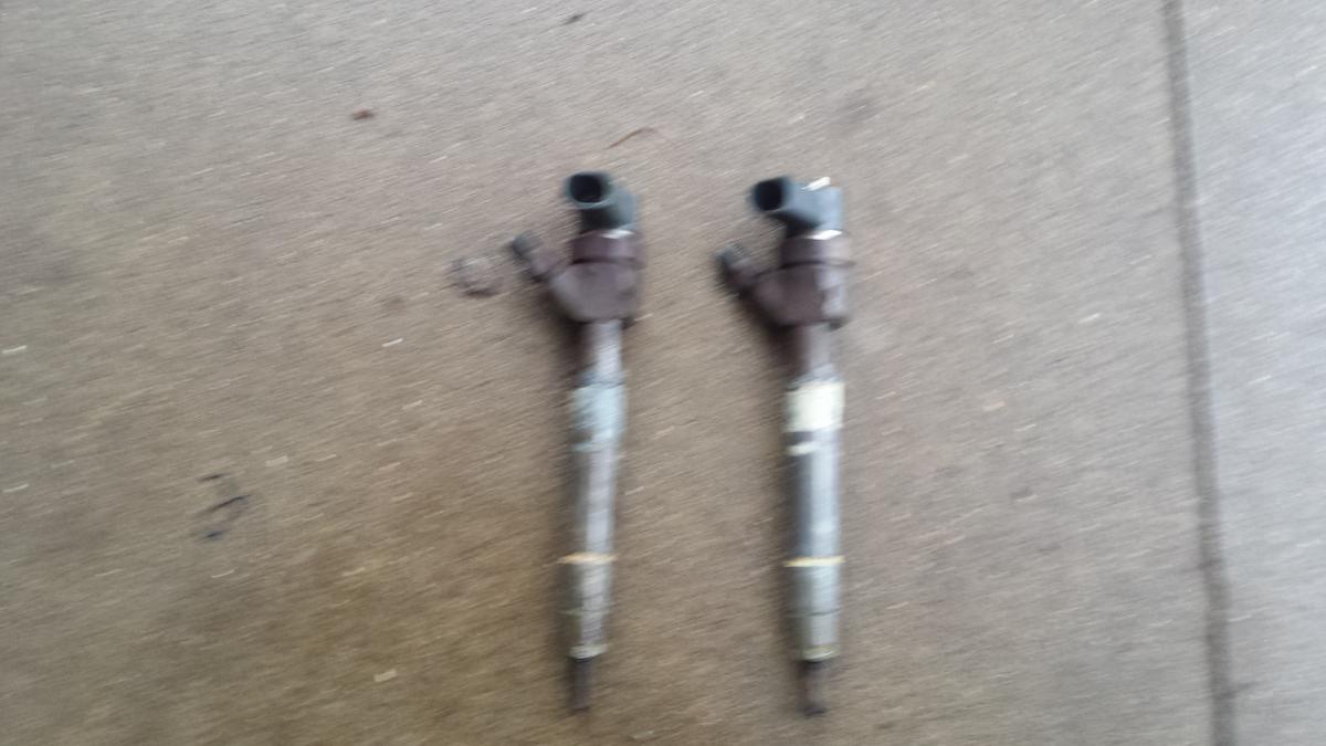

Wir haben unsern Dicken grade aus der Werkstatt abgeholt. Es wurden zwei Injektoren instand gesetzt. Und siehe da: Der ML läuft wieder.
Kleiner Unterschiede zwischen der letzten MB Autohaus Rechnung und dieser.
Anders gesagt - ein paar Tausender Unterschied.
Die durchgeführten Arbeiten waren sehr überzeugend.
