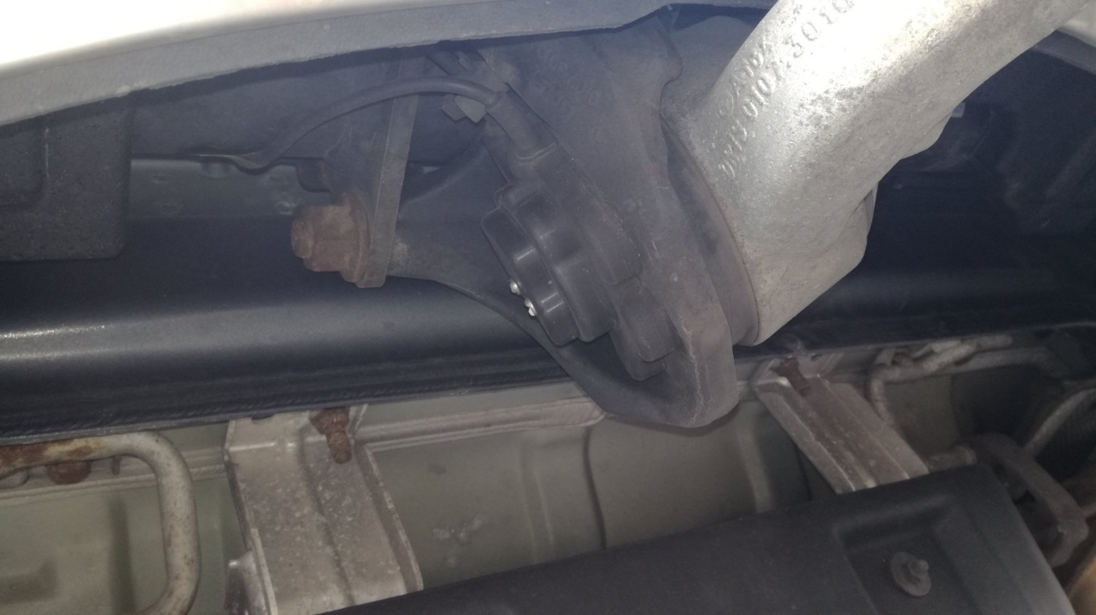

Hallo, beim W163 hätte ich das "Problem" ja auch nicht.
Klar, könnte ich das Abreißseil auch an die Abschleppöse befestigen, aber dann müsste ich diese halt auch wiederum ständig ein- und abschrauben.

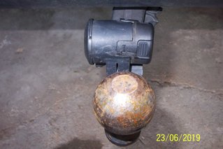

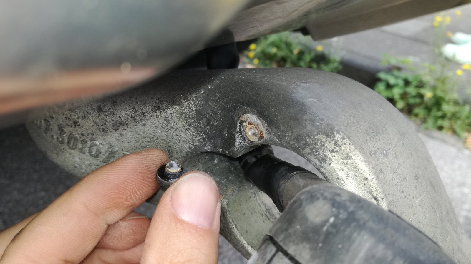

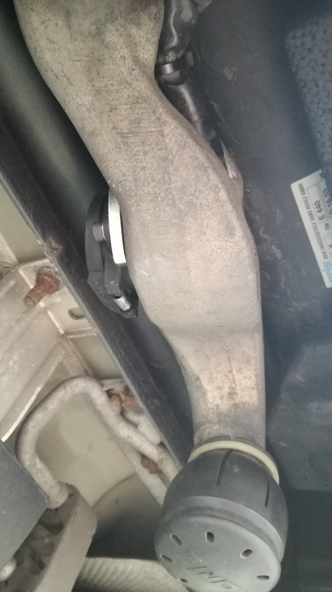

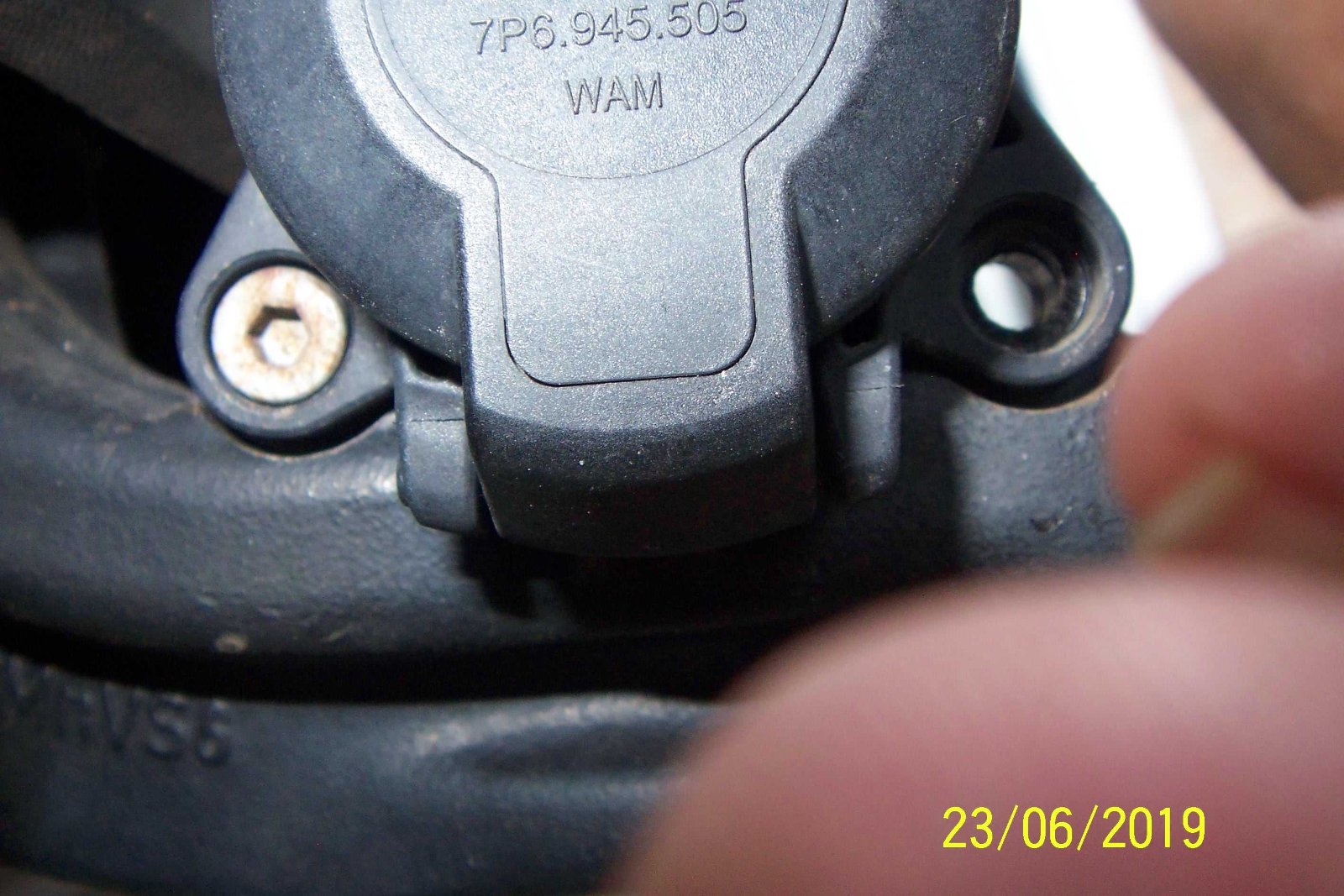

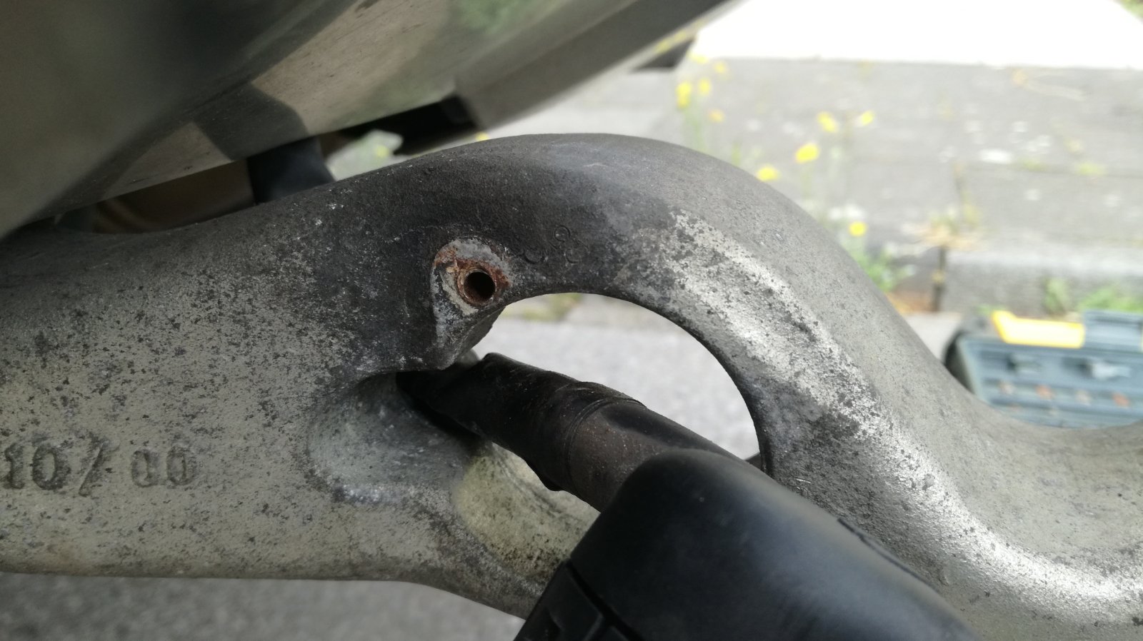

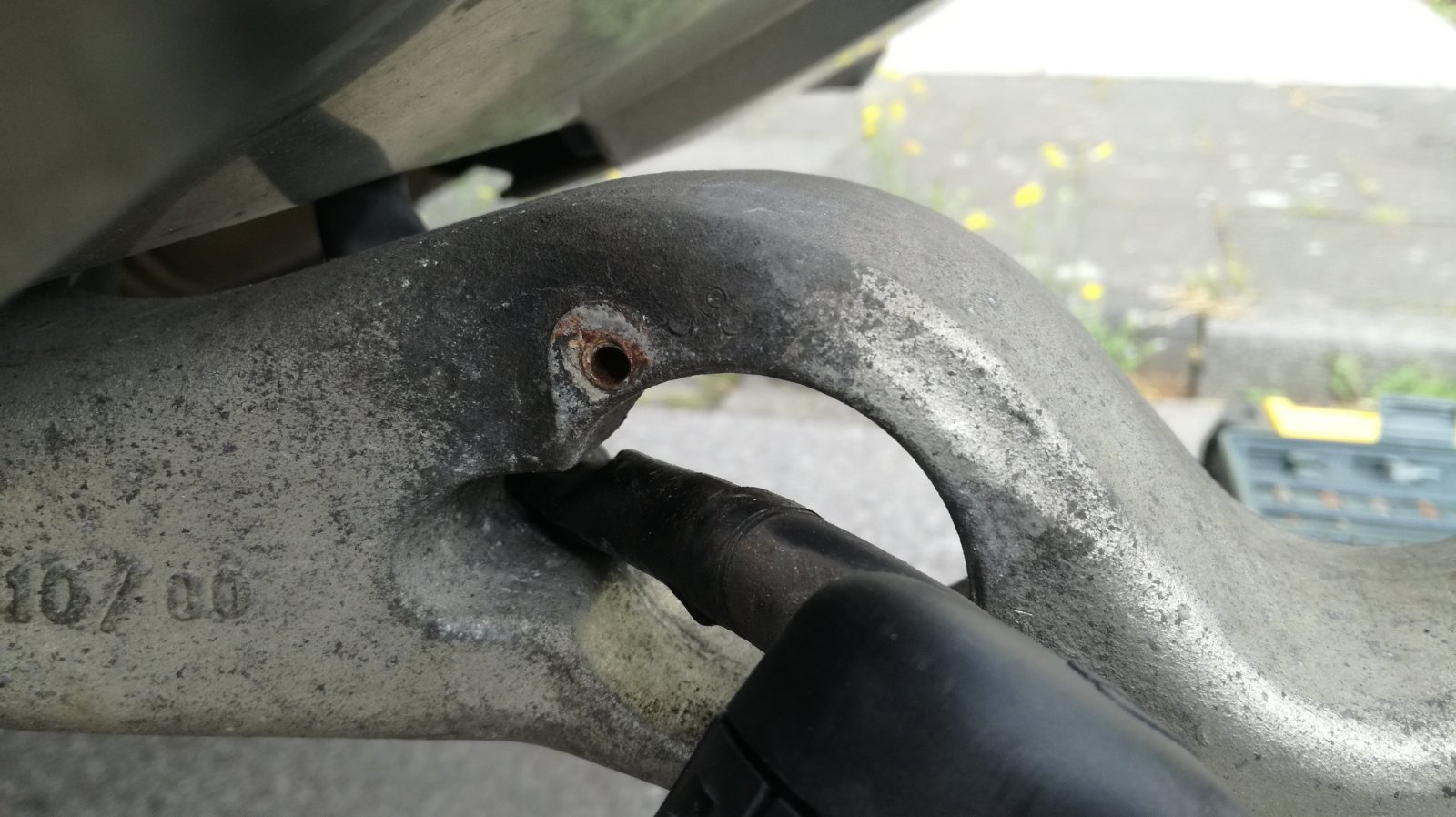

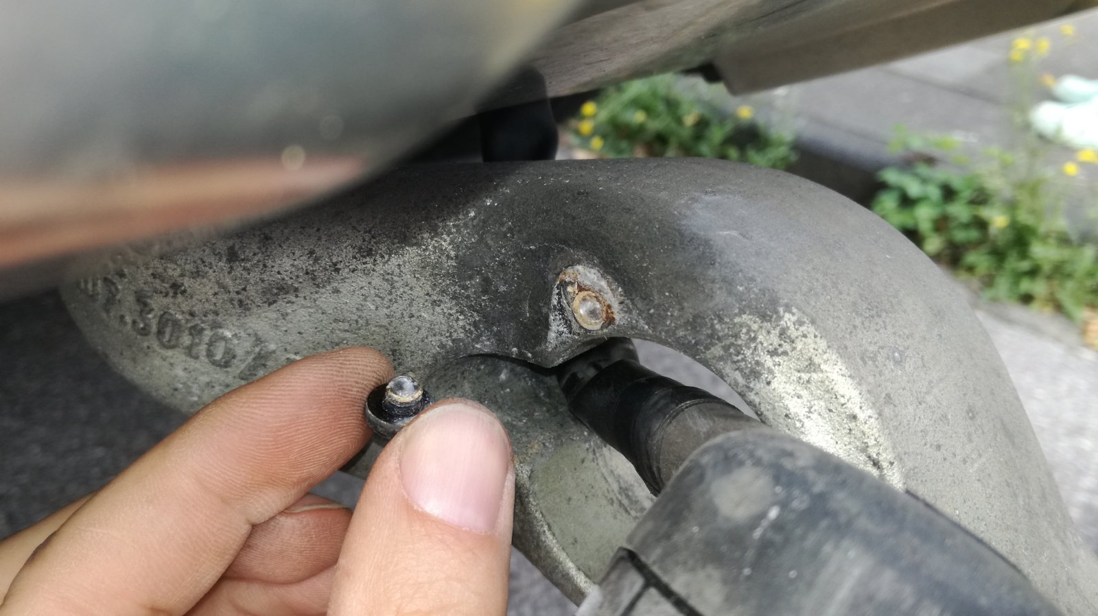

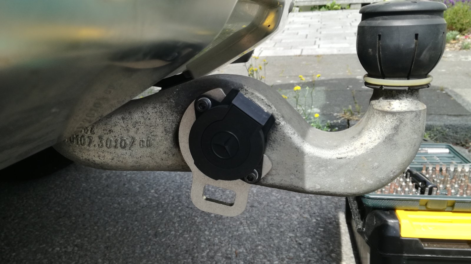

Hallo, nach Haralds Hinweis habe ich mir eine passende Hollandöse aus dem gleichnamigen Shop bestellt und heute morgen habe ich mich an die Montage begeben.

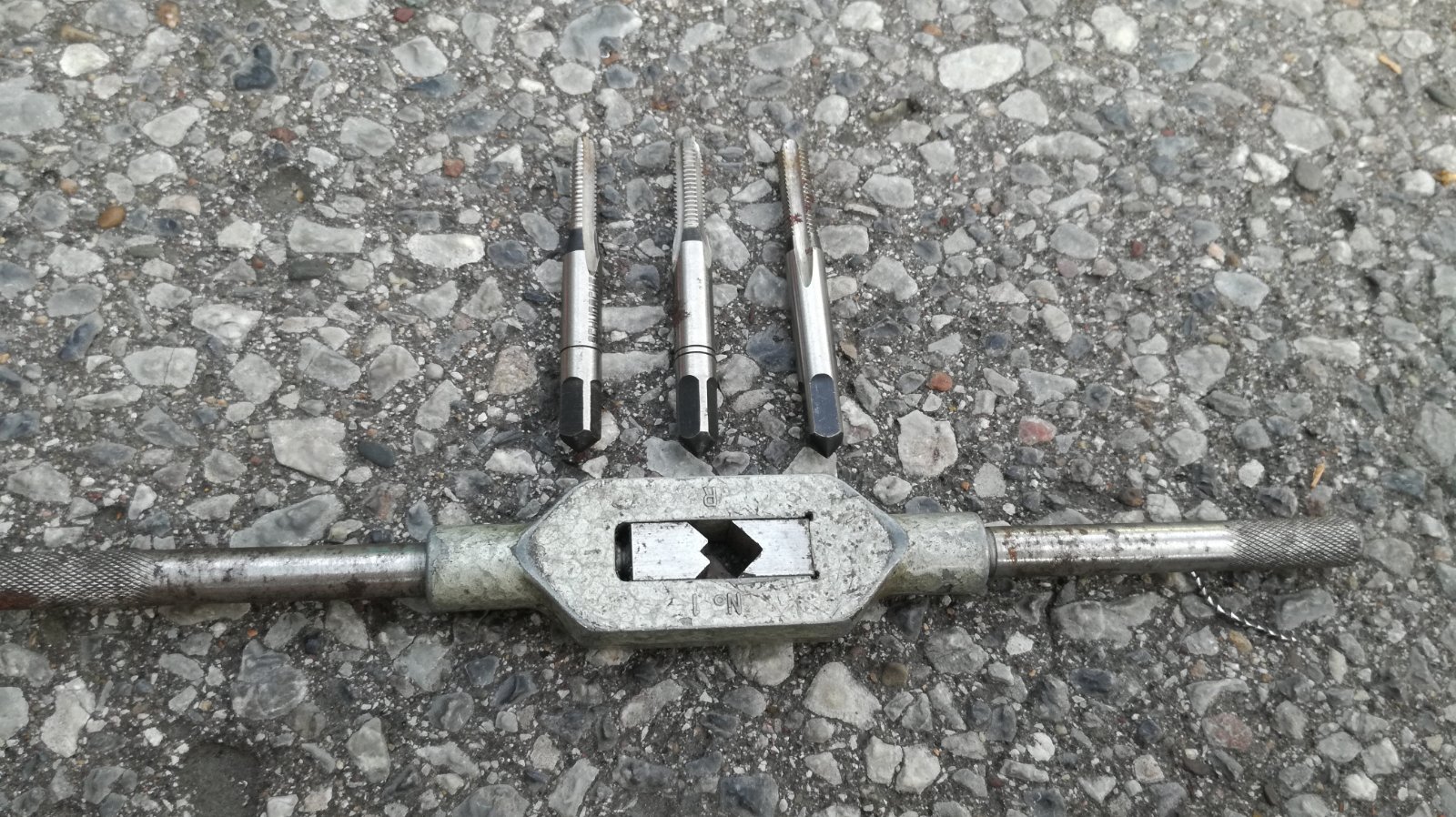

Beim herausdrehen der Schrauben ist mir die obere Schraube abgerissen
Wenn ich bedenke, was ich für eine geringe Handkraft habe, muss das echt eine billige Schraube gewesen sein.
So habe ich die Schraube also mit einem vierer Metallbohrer ausgebohrt und dann mit einem M5 Gewindebohrer in drei Durchgängen von den Resten der alten Schraube befreit. Ein neues Gewinde hat der Bohrer nicht geschnitten.
Nach gut 20 Minuten war ich dann endlich so weit, dass ich die Hollandöse montieren konnte.
Teil 2 folgt sogleich!

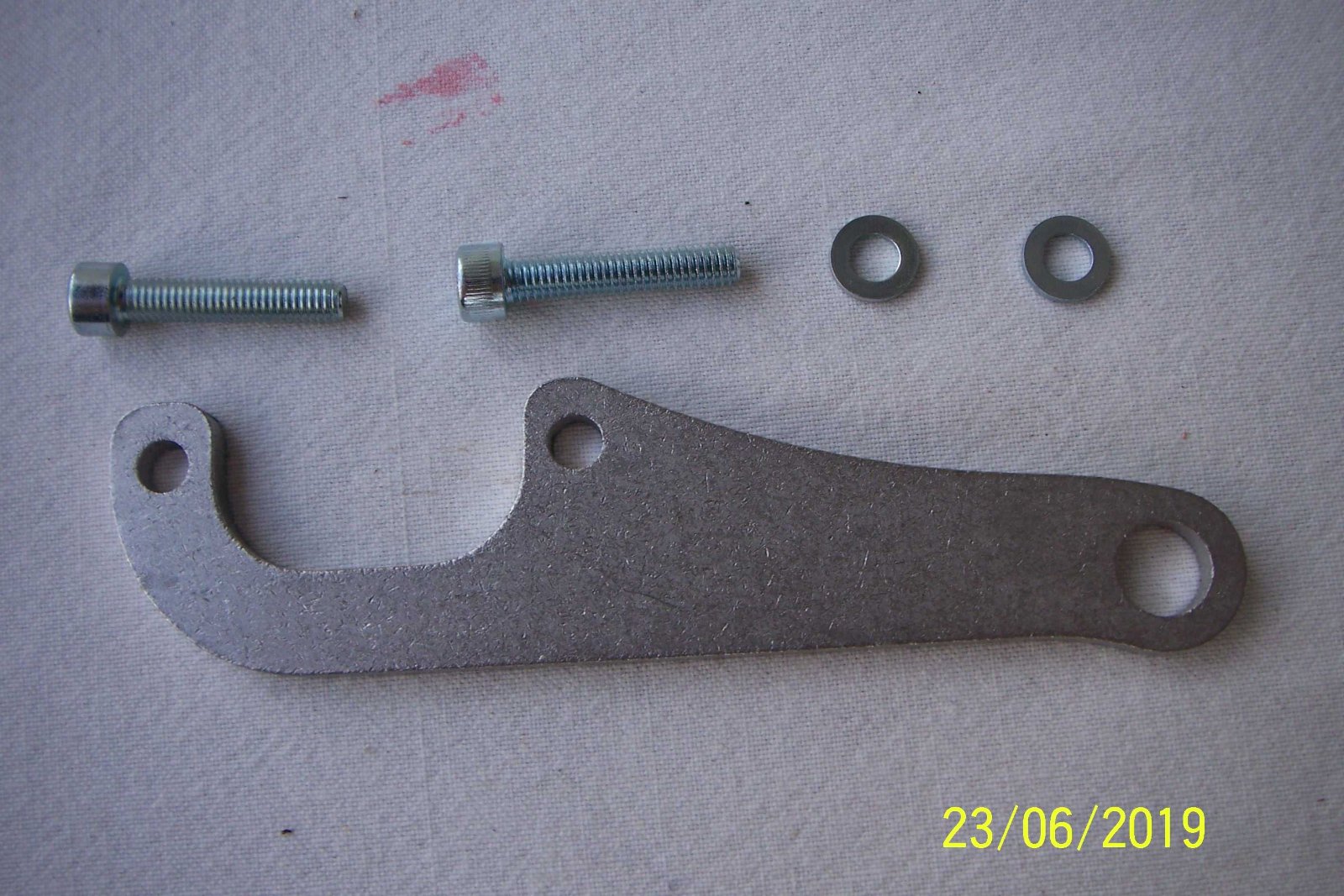

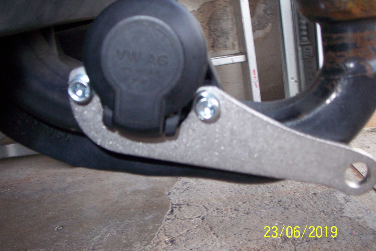

- Beiträge: 6702

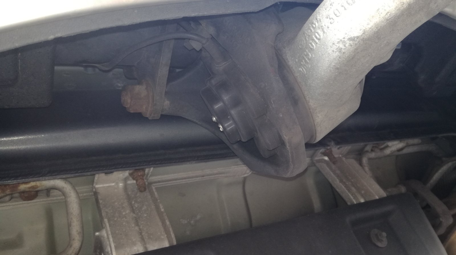

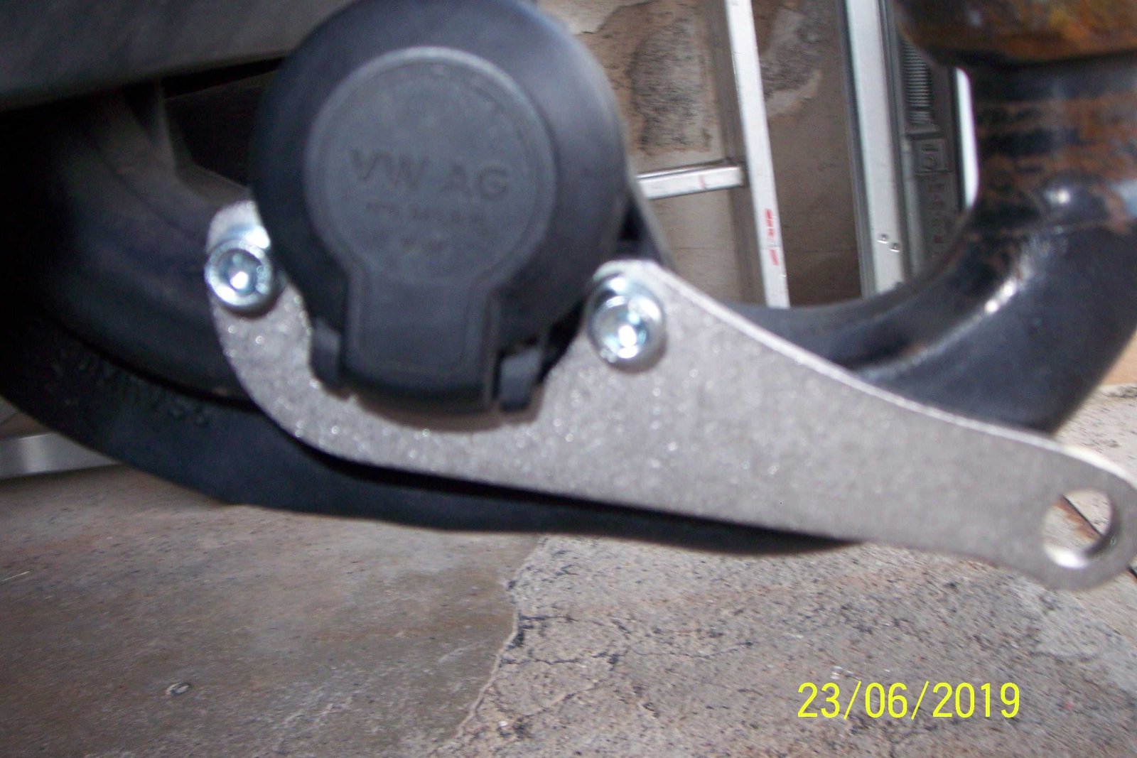

Teil 2 der Geschichte:
Die eigentliche Montage war ein Kinderspiel. Dank der Oberaufsicht durch den Nachbarn (Schlosser) war das Gewindeschneiden handwerklich korrekt ausgeführt (so sagt er). Die Öse sitzt perfekt fest und die Anhängerkupplung lässt sich wie gewohnt Ein- und ausklappen, ohne dass ich etwas besonderes machen muss.
Holland, wir kommen (demnächst irgendwann mal)

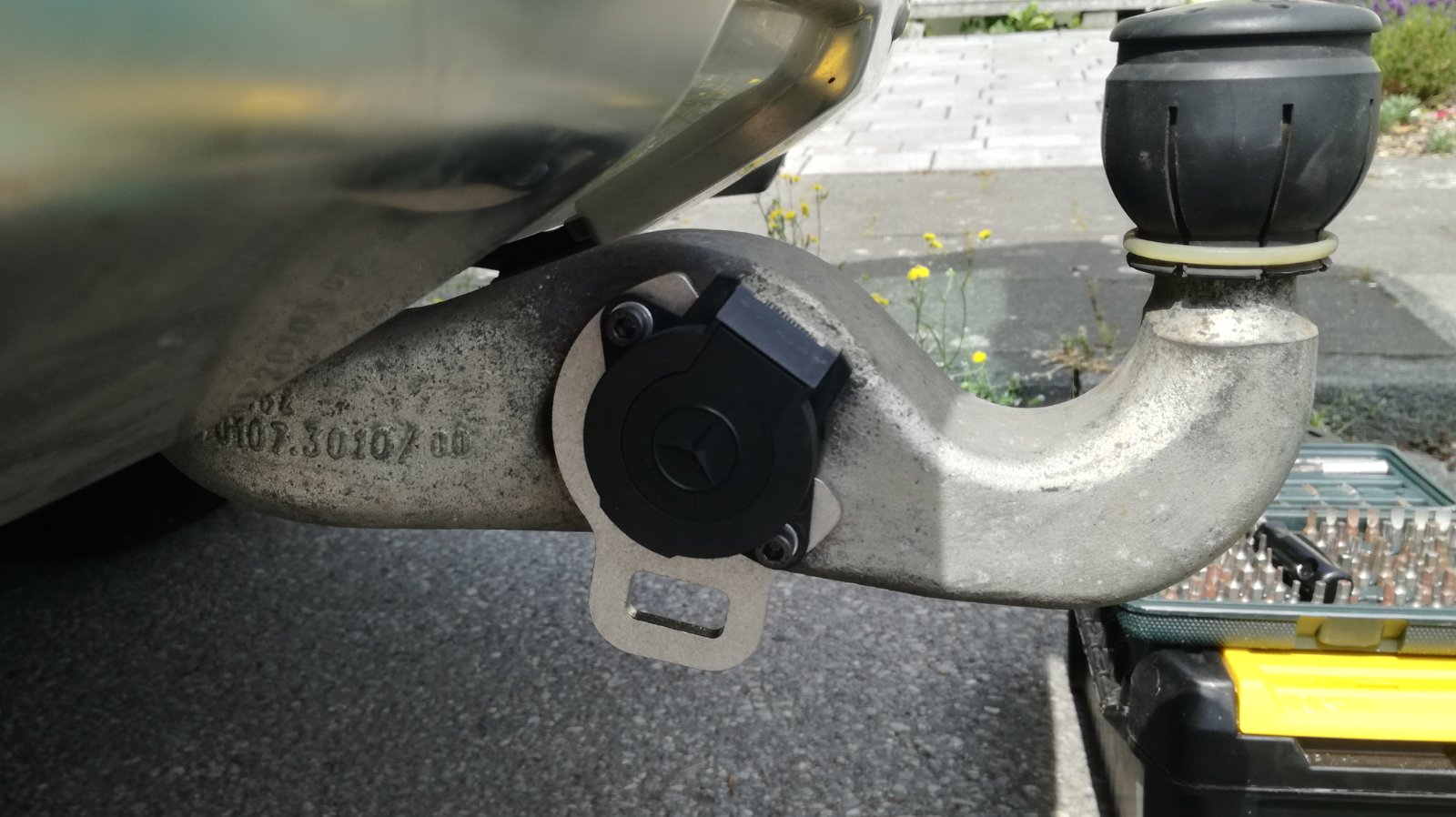

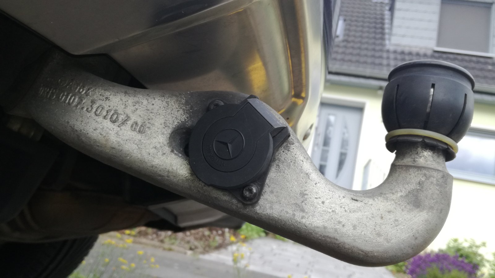

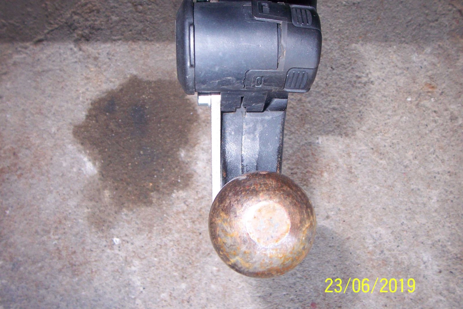

- Beiträge: 6702

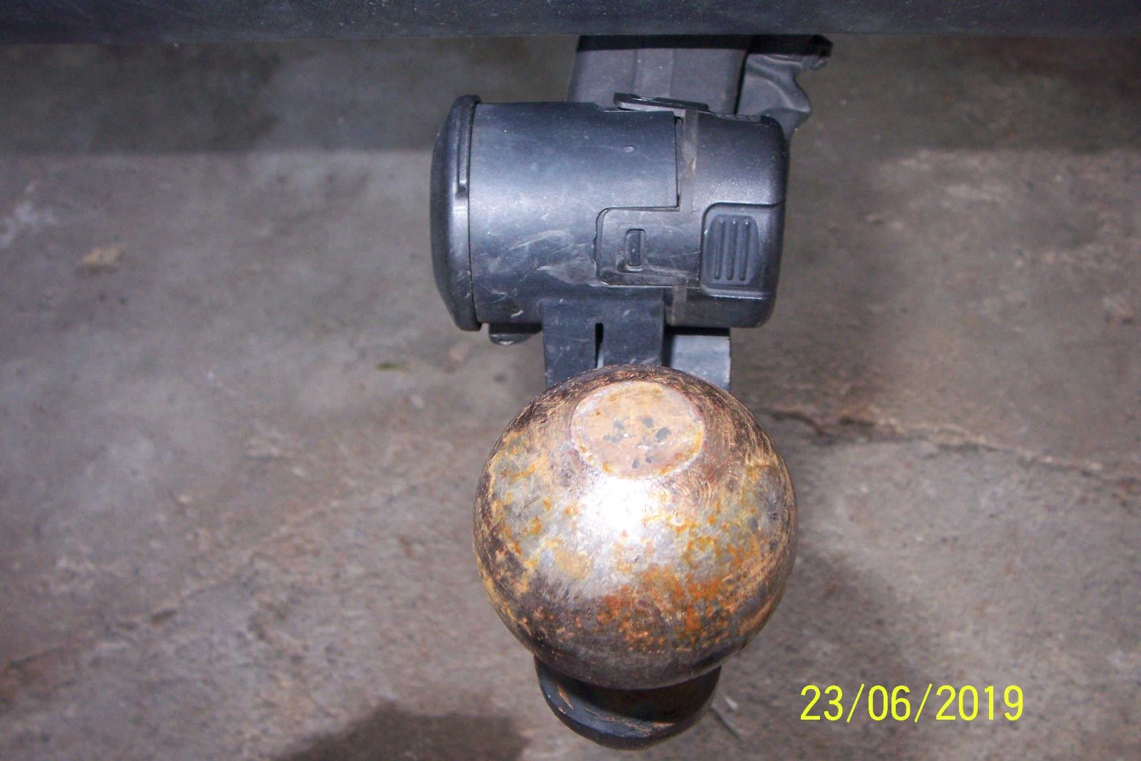

Hallo, mir ist eben eingefallen, dass ich noch ein Bild vom eingeklappten Zustand machen könnte.
Das Grundprinzip ist Deine Öse gleich wie beim Touareg die Befestigung an der Steckdose. Ja sieht doch gut aus. Am Montag habe ich für mich auch eine bestellt und die wurde gestern geliefert und wenn ich Zeit habe wird sie am Wochende montiert. Vielleicht schaffe ich auch ein paar Bilder. Viele Grüße

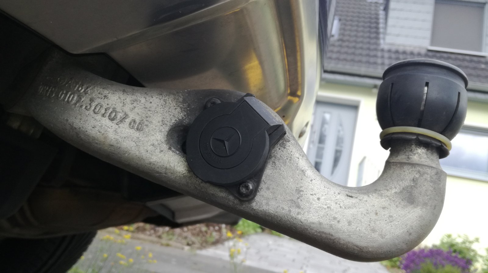

So Niederlande wir kommen, die berühmt berüchtigte Öse ist montiert. Es war eingentlich ganz einfach und nur ein kleiner Aufwand. Hier ein paar Bilder: Das wurde geliefert, also den Halter, 2 6mm Schrauben und 2 U-scheiben. Zu bemängeln ist, dass die Muttern fehlten, denn das sind selbstsichernde, die man nur einmal verwenden sollte. Hatte ich aber noch. Hier die leicht angerostete Kugel (lange nicht mehr benutzt) mit der Streckdose, an die der Halter befestigt wird. Die beiden Schrauben, an die die Steckdose und der Halter befestigt werden. Fertig montiert und einsatzbereit. Blick von oben,
Das Teil passt einwandfrei und das Einklappen geht völlig ohne Probleme.
So ein Ding könnte man auch selber für einen Bruchteil des Preises anfertigen, aber da wir voraussichtlich im Juli einen Kurztrip zu unseren Nachbarn machen und ich im Augenblick arg beschäftigt bin mit Arztterminen für meine Frau und für mich, habe ich den bequemeren Weg gewählt
