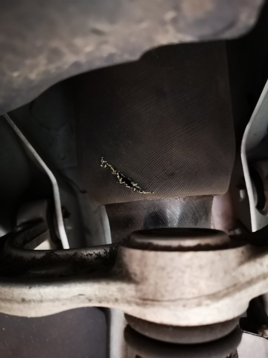

Moin, nachdem der ML am Donnerstag morgens nicht mehr hoch kam und ich meine Frau aber zur Tagespflege bringen mußte hat die Tagespflege auf mein betteln hin sie dann am Nachmittag nach hause gebracht. Am Freitag nachmittag, nachdem die Bauarbeiter ins Wochenende abgezogen wahren habe ich vorsichtig den ML durch die Baustelle unters Carport manövieriert. nach dem hochnehmen mit 2 Wagenhebern hab ich nach genauem schauen einen Schaden am Luftbalg gesehen. ob das nun der Ursprungsschaden ist müssen wir abwarten, vielleicht ist das auch durch das Fahren entstanden.
Fahrwerk & Lenkung

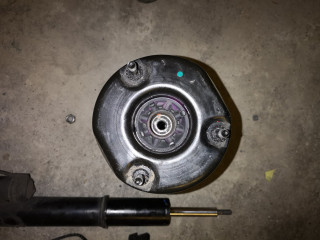

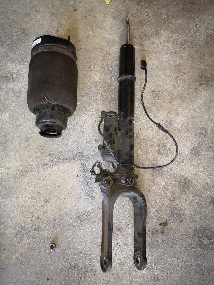

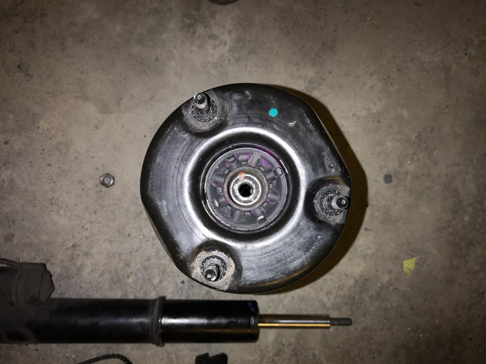

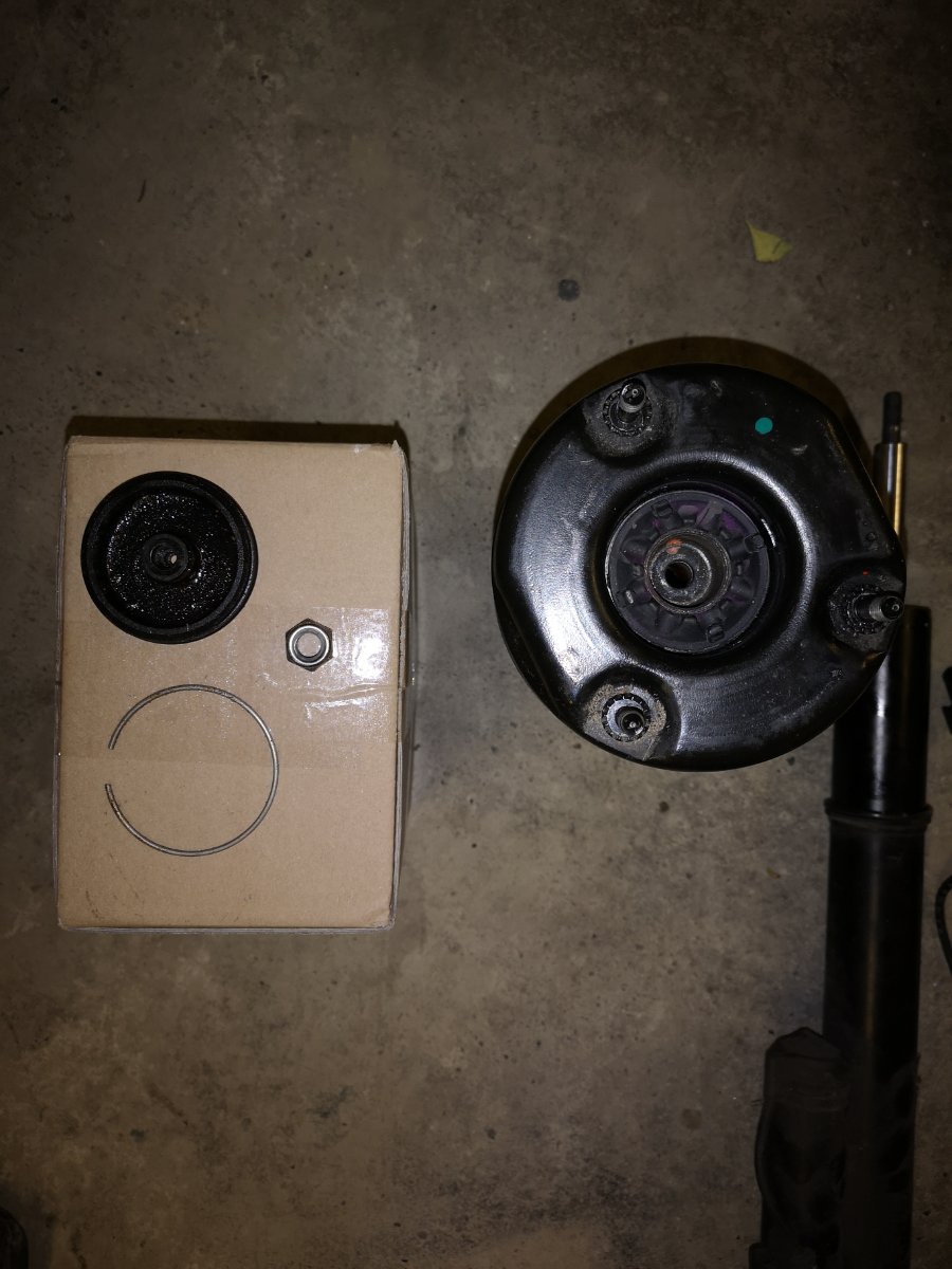

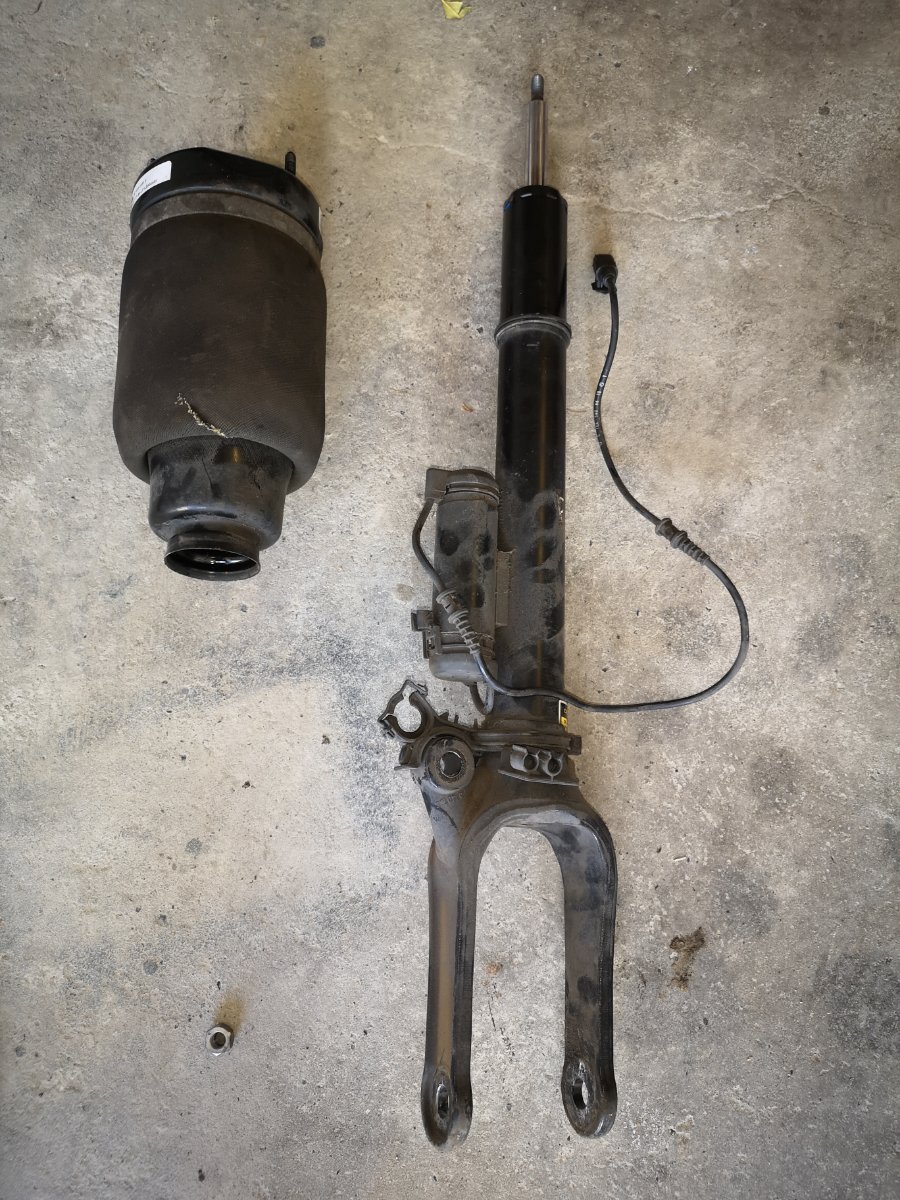

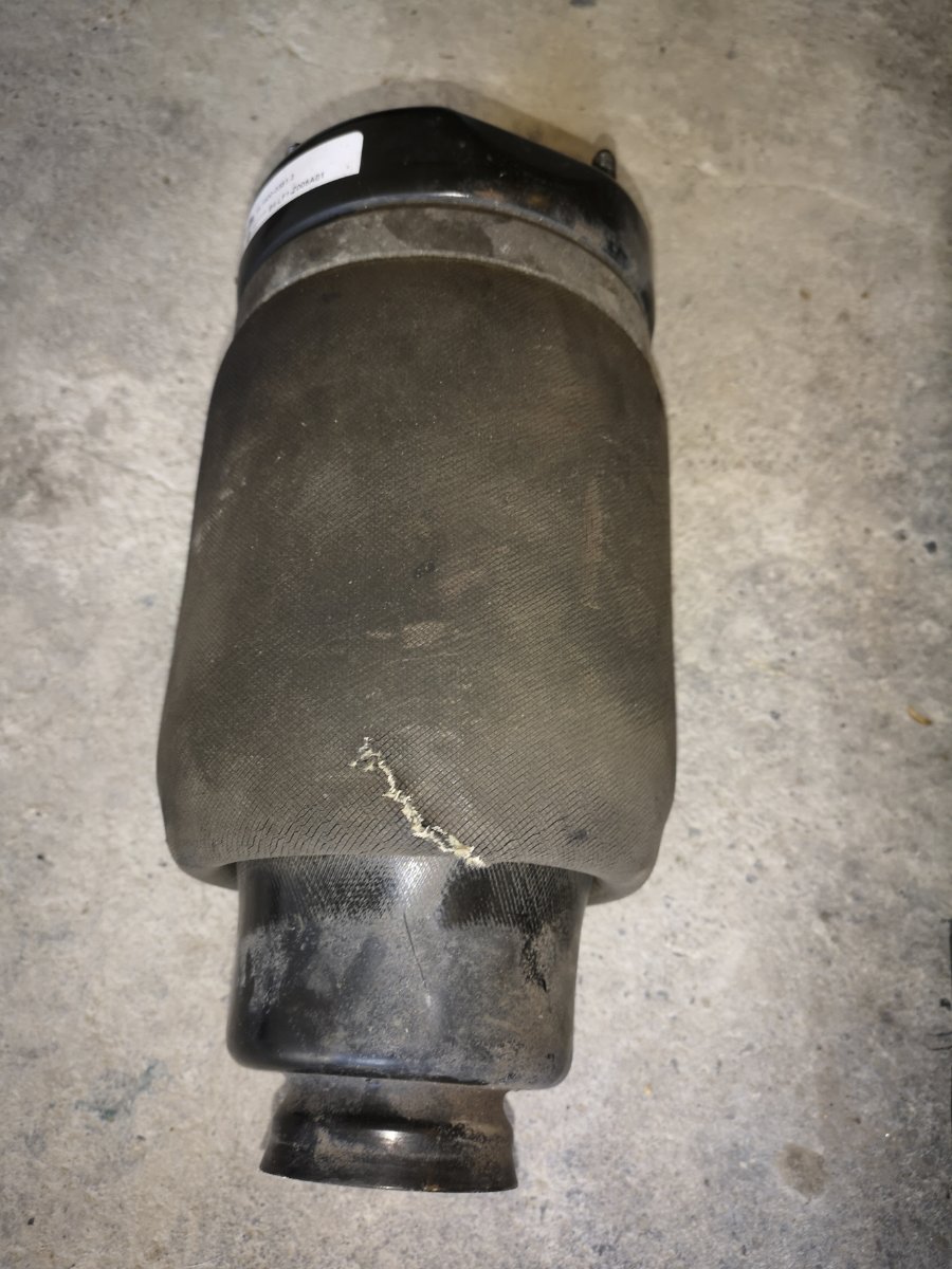

So, einen Tag weiter, nun haben meine Söhne das Federelement ausgebaut. Klappte einigermaßen gut. Feder oben 3 Schrauben ab und der Luftschlauch, Unten die dicke Schraube von der Gabel, Koppelstange entfernt, Bremsleitung (Schläuche) und Kabel ausgehängt, oben die letzte Mutter entfernt und durch runterdrücken mit Mannesgewicht die Achse runtergedrückt und das Federelement nach hinten rausgewürgt.
Auf dem Luftbalg muß dann ein Sprengring entfernt werden, der kleine Deckel rausgefummelt und dann mit langen Imbus den Stoßdämpfer Kolben festhalten und langer Nuß und Wasserpumpenzange die Mutter gelöst werden.
Ging aber nicht.
Also erstmal mit dem Schlagschrauber den ersten Widerstand gebrochen, dann ging die Mutter runter. Nun bekommen wir hoffentlich morgen einen neuen Luftbalg, den können wir in Kaltenkirchen bei einem Händler abholen, mal sehen ob das klappt.
Ging aber nicht.

Oh, oh...
Damit gehen die Luftbälge der W164er aber nun endgültig in Konkurrenz zu den Federbrüchen der W163er.
Luftbälge in einen SUV zu bauen, der ja doch zumindest mal ein paar Feldwege ohne Schaden schaffen sollte, ist schon mutig, wie man an solchen rissen sehen kann.
Allerdings muß ich zugestehen, daß der Riß in der Manschette meines Traggelenks wohl auch durch eine solche Feld- und Wiesen-Fahrt verursacht wurde. Mit höchster Wahrscheinlichkeit zumindest.

Naja, hat nicht ganz geklappt mit den Bildern.
23:50 Aber die sind doch sehr aufschlußreich. Vielen Dank dafür!

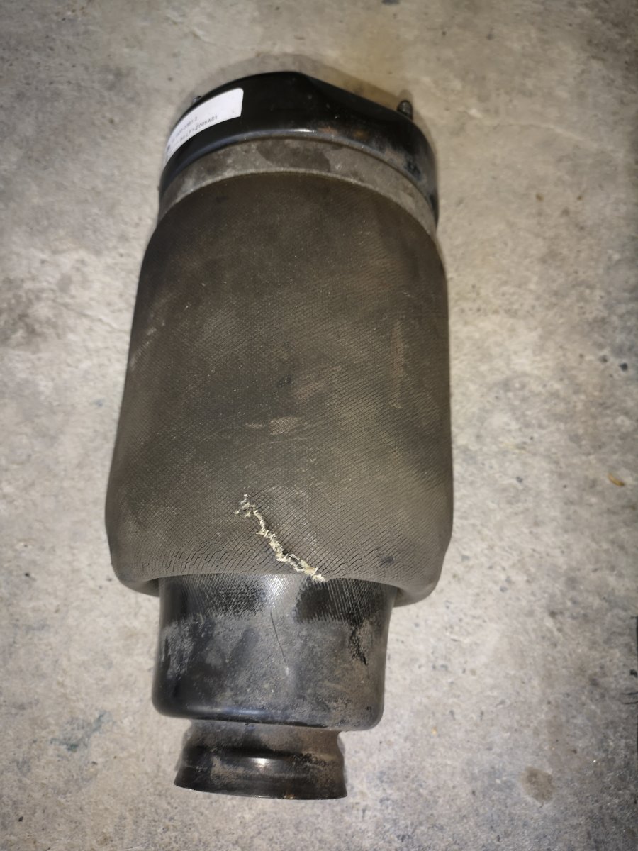

Moin, nun hatten wir ja den rechten vorderen Luftbalg gewechselt, leider hat es nicht die erhoffte Wirkung. Der ML ließ wieder den Hintern hängen. Heute hat mein Sohn gleich nach der Arbeit eine Spritztour nach Kaltenkirchen gemacht und die hinteren Luftbälge besorgt. 2 Stück für 268€. Kaum zu hause ebend mal schnell gewechselt
Das ging sowas von einfach, pro Seite 10Min. Auto hinten hochbocken mit 2 Wagenhebern, Rad runter dann die Luftleitung loßschrauben und den Luftbalg etwas in der Höhe zusammen drückem und einfach rausziehen. der Einbau ging genauso gut, da muß mann nur drauf achten das eine kleine Nase in eine Nut im unteren Teller reinrutscht. bis jetzt steht der Wagen gut. Jetzt warte ich noch auf den Kompressor, der soll Montag kommen , kostet 289€ inkl. Relais. Mercedes schreibt den Relaiswechsel bei Kompressortausch vor.

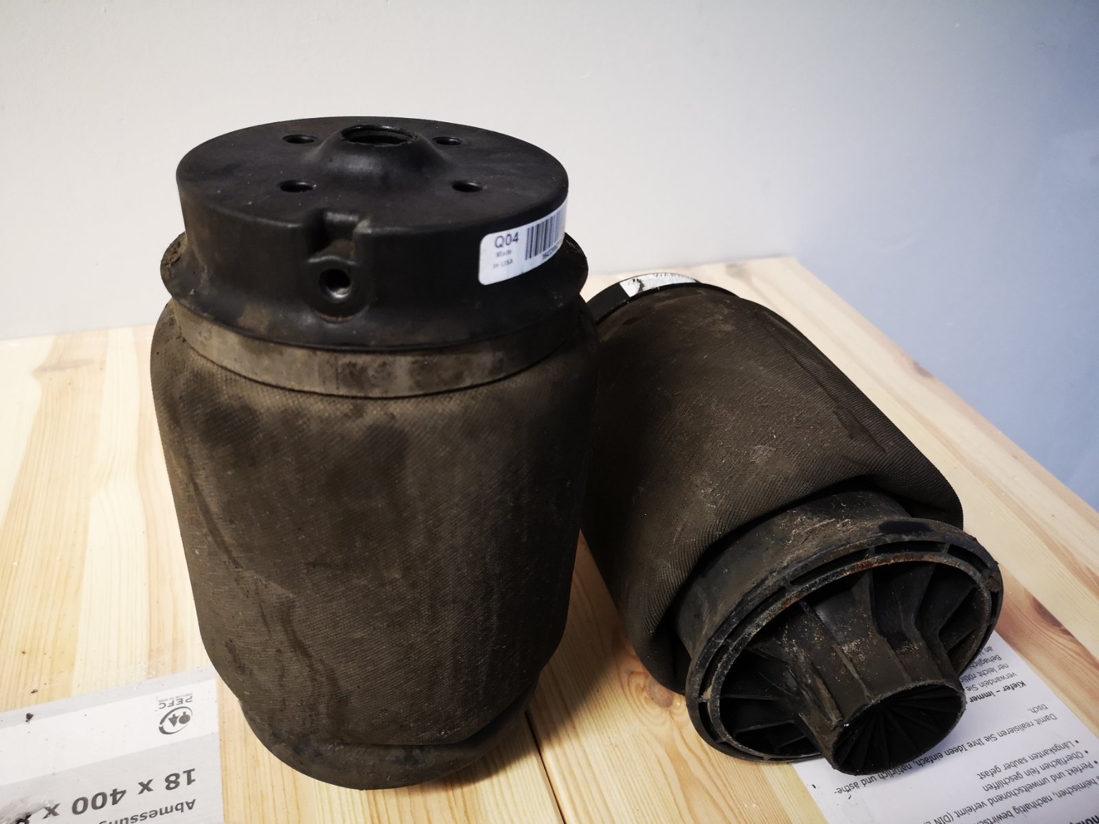

Hier mal die ausgebauten hinteren Bälge.
22:40 Gut zu mal genau zu wissen, wie sowas gealtert und verschlissen aussieht.
Irgendwie sieht das nach planbarem Austausch aus. Die werd ich wohl mal in unsere FehlerHitliste aufnehmen müssen um das genauer zu bestimmen.
