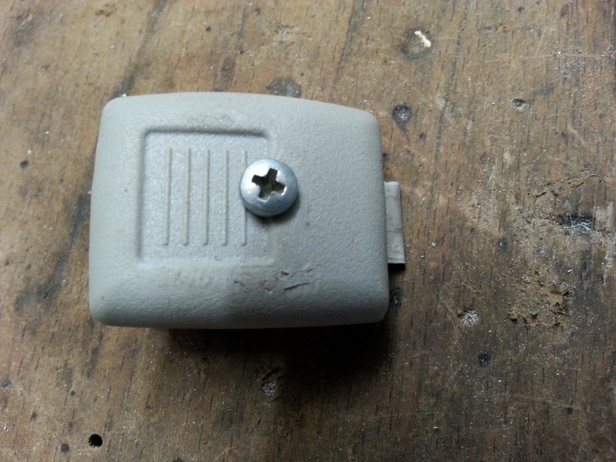

Nun funktioniert es wieder.

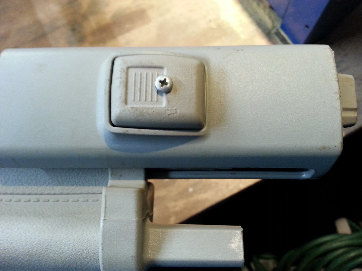

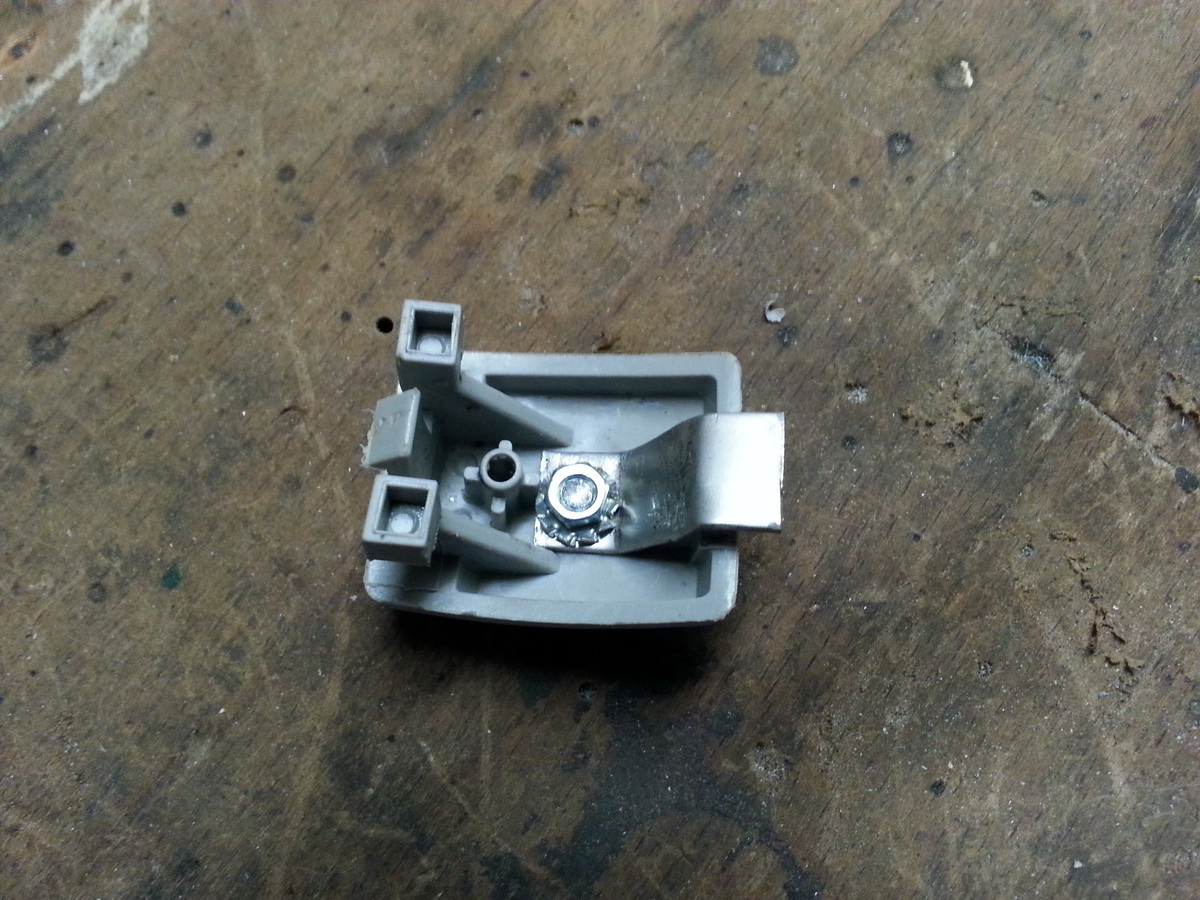

Das Gepäckraumrollo vom :frog: , welches in den Beiträgen hier vom 17. Jun 2018 zur Sprache kam. Mit der Hilfe eines gestandenen Schlossers (Vatta001 jetzt fast 87) wurde das so ausgedacht und instand gesetzt:
Mal sehen, ob ich für die Schraube noch eine passende Abdeckung finde. Nun wird die Gepäckraumabdeckung noch ordentlich gereinigt. Dann ist die nicht nur fast wie neu, sondern an der entscheidenden Stelle auch noch stabiler als neu.
Erstmal wir sie dann ins MLCD-ErsatzTeilLager übernommen.
Die Konstruktion des Rollos ist an dieser Stelle wirklich der totale Murks. Die gesamte Funktion hängt hier beim W164-Originalteil an zwei 2mm Kunststoffnasen. Einmal den Knopf falsch belasten (Gepäckstück o.Ä) und schon zerlegt sich das gesamte Rollo in seine Einzelteile.

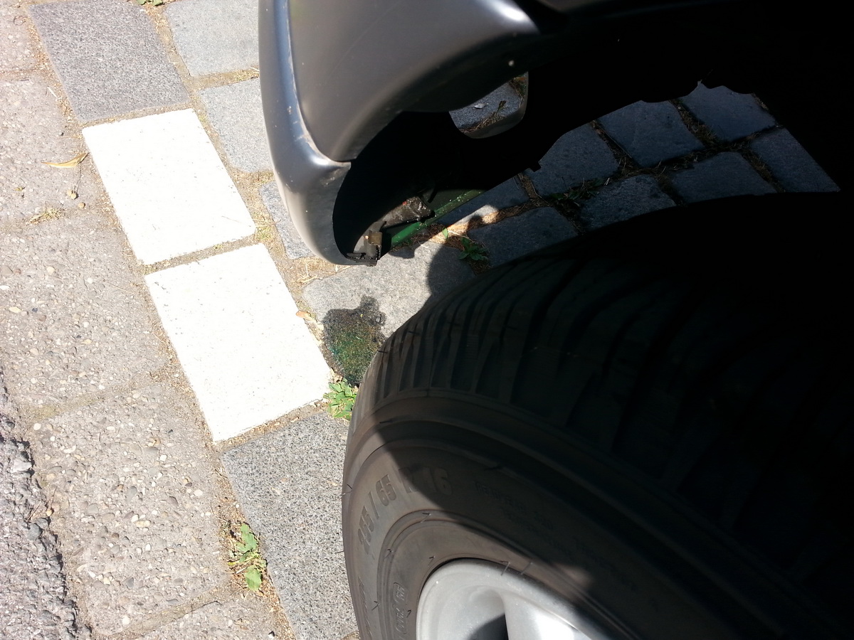

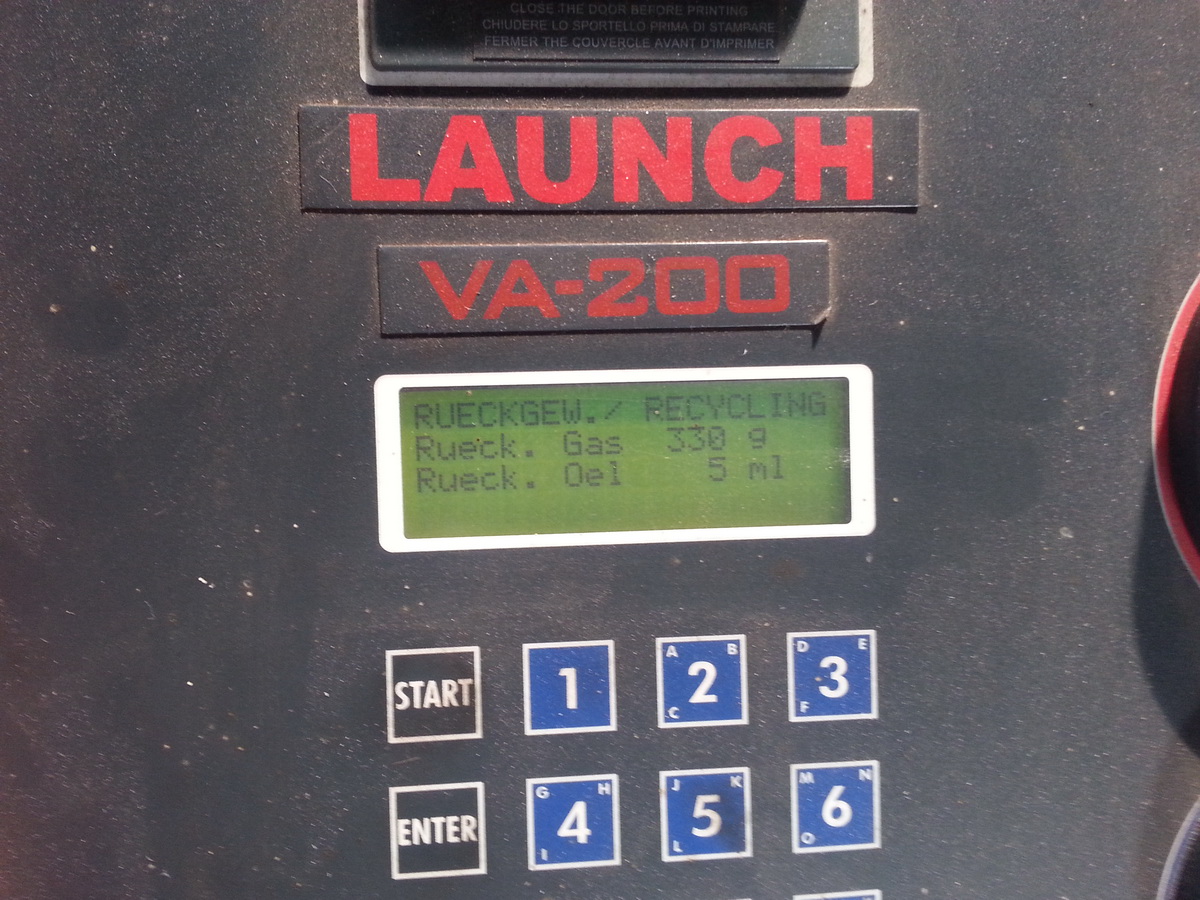

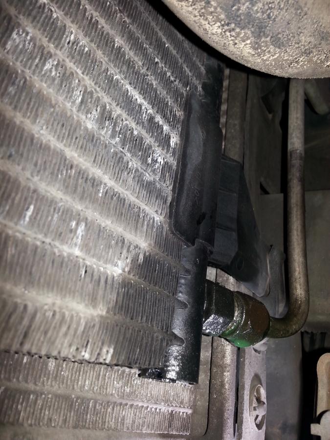

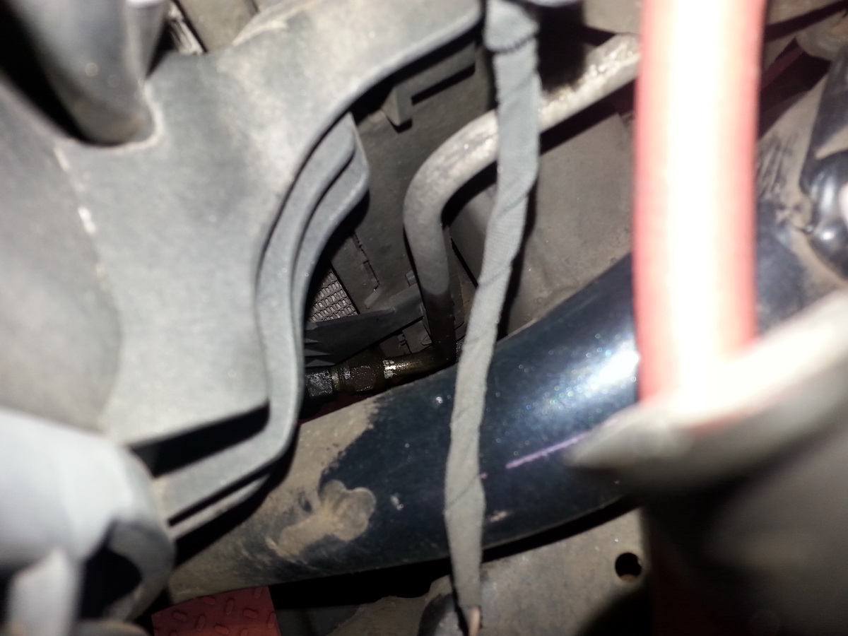

Da es ab Vorgestern wieder Kontrastmittelflecken unter der Stoßstange links gab, obwohl die Klimaleistung noch ganz gut war, haben wir heute den Rest der Klimaflüssigkeit gerettet. es waren noch 330g von 750g.
Die Undichtigkeit ist an der Verbindung von Rohr und Kühler unten. Die Empfehlung vom Meister Schröder: Beides austauschen, da die Verbindung zu lösen und dann wieder dicht zu bekommen wohl ein eher aussichtsloses Unterfangen wäre.

Hier noch die Fotos zum gestrigen Beitrag:
