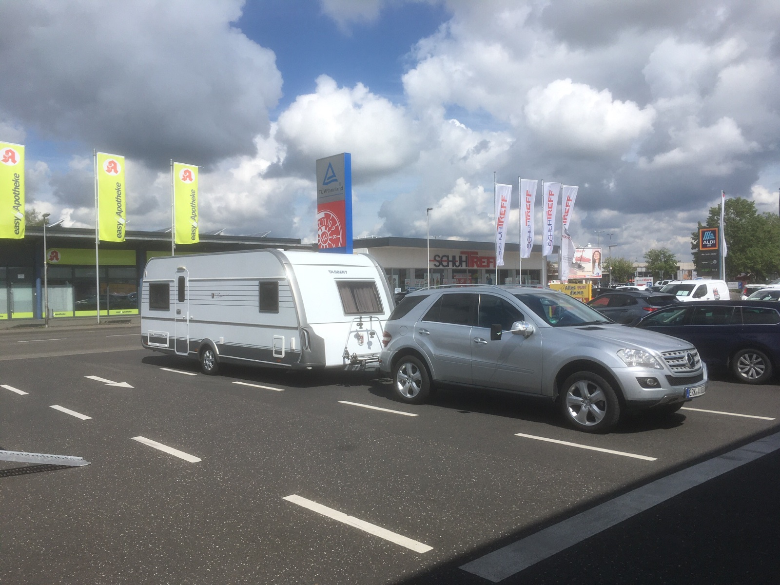

Die erste Probefahrt ist erfolgreich verlaufen: so gut wie keine Aussetzer in der Bild-Übertragung (Antennenposition muss noch etwas optimiert werden).
Die Stoßstange kann ich nicht sehen, aber den Bereich ab ca 50 cm dahinter. Mehr geht nicht auf Grund der Einbauposition der Kamera. Damit ist aber das Zurücksetzen ohne Fremdhilfe ein Kinderspiel👍 Schon jetzt kann ich sagen: ich möchte sie nicht mehr missen!
Der Monitor wird übrigens per Saugnapf an die Scheibe „geklebt“. Ich überlege allerdings, den Monitor einfach mit 2 Gummis am Rückspiegel zu befestigen.

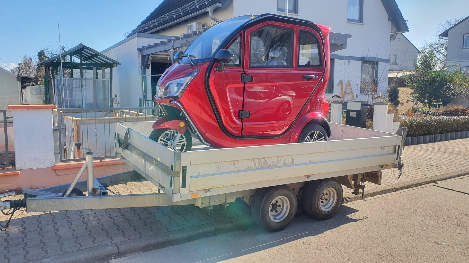

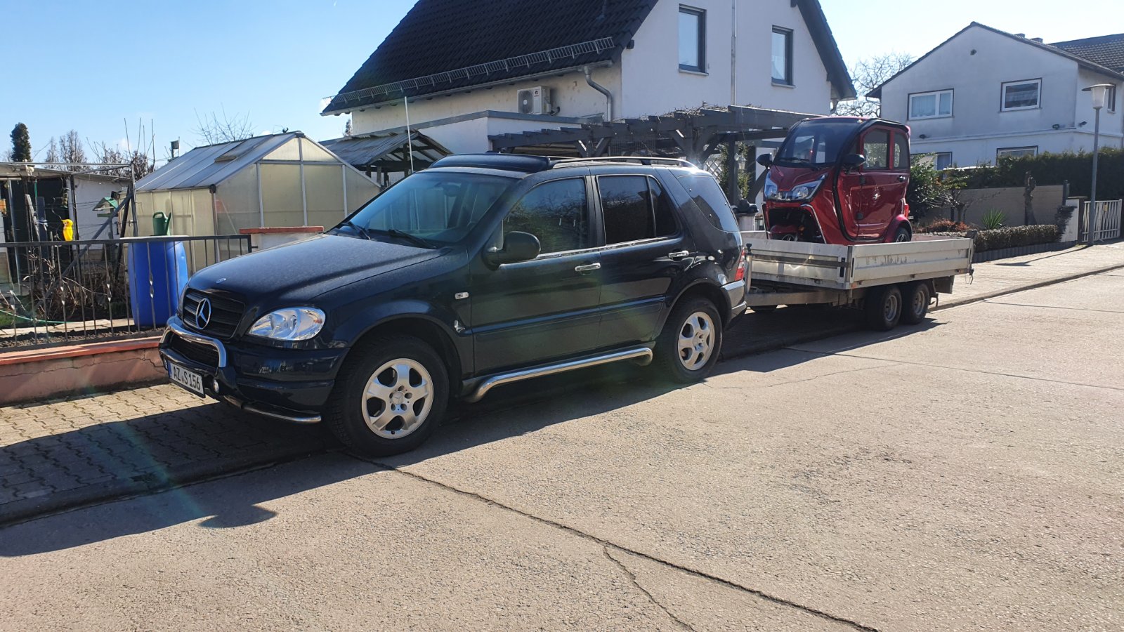

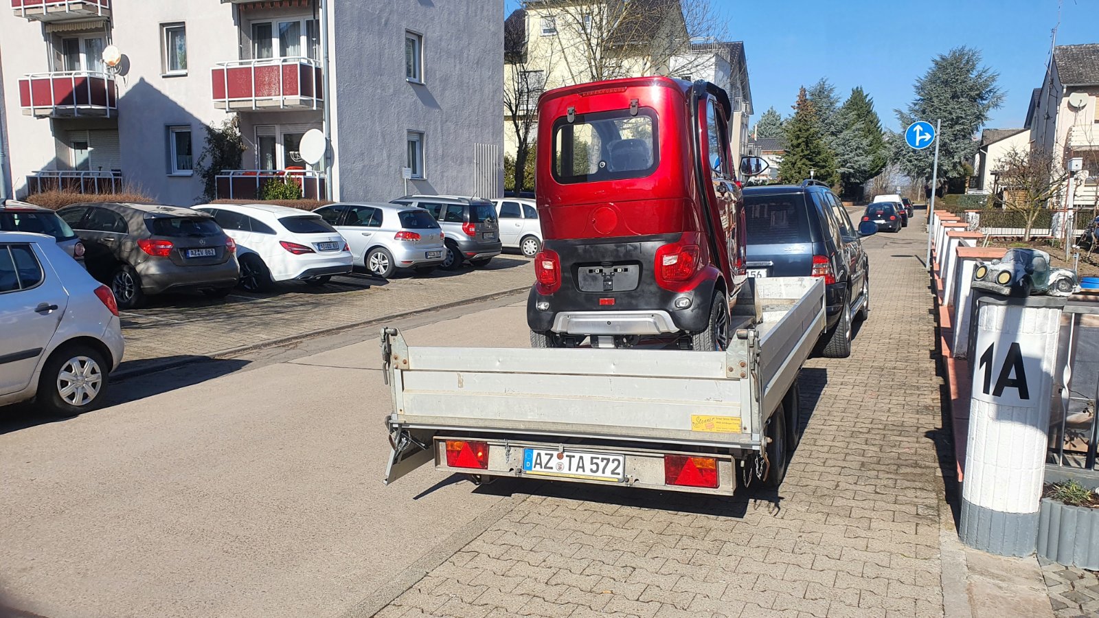

Hallo ! Ist zwar ein wenig länger her, möchte hier doch das folgende zeigen: Spitze 25km/h elektrische Fensterheber,Zentralverrieglung, Rückfahrkamera.Kostet 4000€ weil mein Nachbar keinen Führerschein mehr besitzt. Gibt es auch als 4 Rad und 45 km/h :D
Geiles Teil - nur: was macht man damit? Sowas gehört doch eigentlich nicht in den Straßenverkehr... 🤔 Aber solange das Ding auf dem Anhänger ruht, ist es „ aus dem Verkehr gezogen“...! :thumbup:
Beiträge: 21627
Gefällt mir auch, das Teil.
Mit 25km/h sind Radwege zu benutzen. Unsere eBikes sind ja da auch gut aufgehoben.
Allerdings dar man zum führen eines solchen Gefährts nicht den Führerschein abgegeben haben. Damit wäre dann nämlich die Erlaubnis zum führen jedwedes Kraftfahrzeugs erloschen. Dann geht - rechtmäßig - nur noch was mit 6km/h und das ist dann eine "Gehhilfe" gehört auf den Bürgersteig.
Wie sich das genau in Eurem Fall verhält sollte geklärt sein. Denn sonst kann 25km/h auch schon teuer werden. Da zahlt dann auch keine Versicherung.
Beiträge: 611
Postleitzahl: D-67...
Wohnort: Osthofen
Bundesland: Rheinland-Pfalz
Beitrag von Sascha056 »
Ja da hast du recht. Er hat überall nachgefragt keine Behörde ob Führerscheinstelle oder Polizei, keiner kann eine wirkliche Antwort geben. Letzter Stand ist, weil er 1961 geboren ist darf er noch Mofa ohne Bescheinigung fahren und das Fahrzeug darf ein bestimmtes Gesamtgewicht nicht überschreiten.
Glaube es waren 300 kg. Und es dürfte keine 4 Räder haben. Vereinzelt hat er mir erzählt hupen die Autofahrer. Aber er war es leid an Regentagen mit dem Roller gnadenlos von den vorbeifahrenden Lkws total eingesaut zu werden.
Gruß Sascha056
Beitrag von Harald002 »
Aus meiner Erinnerung dazu Folgendes:
Wer vor 1965 geboren ist benötigt für ein Mofa keinen Führerschein und keine Fahrerlaubnis.
Ein mehrspuriges Kfz darf er aber trotzdem nicht fahren, dafür ist mindestens der Führerschein Klasse S erforderlich.
Der Unterschied in beiden Begriffen Führerschein und Fahrerlaubnis ist, daß der Führerschein nur das Dokument ist, das die Fahrerlaubnis für bestimmte Fahrzeuge nachweist. Wer ohne Führerschein fährt, aber eine Fahrerlaubnis hat, wird nur minimal bestraft, wer aber diese auch nicht hat muß schon mit einigen Repressalien rechnen.
Also Sascha, Dein Bekannter darf das 3-rädrige Fahrzeug, sofern er überhaupt keine Fahrerlaubnis hat, nach meinem Wissen nicht fahren.

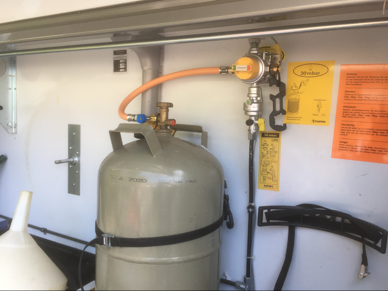

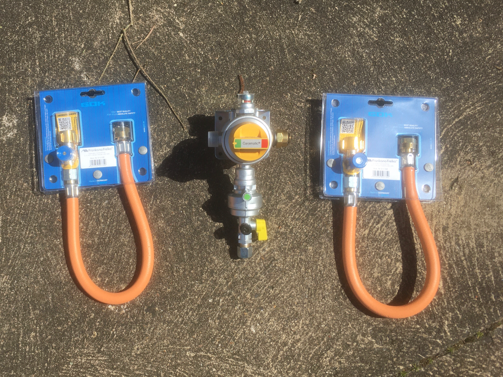

Alle 10 Jahre: Die Gasanlage unseres Wohlkartons muss erneuert werden: Druckregler und alle Schläuche. Da wir 2 Gasflaschen an Bord haben, brauchen wir eine „Duo-control“ Das ist ein Druckregler mit automatischer Umschaltung, wenn die erste Flasche leer ist. Außerdem gibt es einen Crash-Sensor, der im Falle eines Unfalls die Gaszufuhr zum Kühlschrank oder zur Heizung unterbricht. Der Spaß kostet zusammen gut € 200,— plus Einbau.
Und den Einbau habe ich heute Nachmittag gemacht! War relativ unproblematisch. Obwohl ein „neuer“ Hersteller, passten die Einbaumaße. 30 Minuten und es war erledigt. Ich bin mal gespannt auf die obligatorische Gasprüfung Anfang Mai...
Beiträge: 21627
Wilde Technik!
Sehe ich das richtig, daß man da mit dem vollen Flaschendruck auf die Schläuche geht?
Oder übersehe ich da was?
Alles O.K. !
Der „blaue Knopf“ ist die Schlauchbruchsicherung. Bei einem Defekt wird der Gasfluss direkt an der Flasche gestoppt! Das ist eine 30 mb Anlage. Die Anlage schaltet auch ab, wenn der Druck 30 mb überschreitet... Ich gehe davon aus, dass der Schlauch doppelwandig ist!
Moin, Schlauch hat eine Gewebeeinlage wie ein guter Gartenschlauch. Reiner, ist die Gasflasch abgelaufen? Steht 2020 drauf gestempelt :o
Beiträge: 21627
Komische Idee, den Druck nicht direkt an der Flasche zu mindern.
Mit der damaligen 50mb Duomatik, die bei mir sehr viel länger Dienst tat als heutzutage vorgeschrieben, waren die beiden Teile je direkt ans Flaschenventil zu schrauben. Und das funktionierte immer verläßlich.
Hat auch nicht immer wieder viel Geld gekostet, da ja nur getauscht wurde wenn der Prüfer es verlangte oder man selbst deinen Verschleiß oder gar Fehler feststellte.
Da ich seinerzeit übers gesamte Jahr deutlich mehr Tage im Wohnwagen als daheim verbrachte, zeitweise alle 2 Tage Gasflaschen tauschen mußte, war ich da immer sehr, sehr sorgfältig.
Bis auf die Überdruckprüfung, bei der Spezialwerkzeuge erforderlich sind, hab ich so eine "Gasprüfung" selbst vor jedem Einsatz durchgeführt. Also mehrfach im Jahr. Ein Teil der alten Duomatik war halt auch ein Gasdruckmesser ausreichender Genauigkeit, welcher Druckabfall nach Stunden im gesamten System anzeigen konnte.
@Stefan
Ja, die ist mir auch direkt aufgefallen. Sowas tauschte man dann im Baumarkt. Die interessierte das seinerzeit überhaupt nicht. Der Gas-Fachhändler wollte einem da schon mal Prüfgebühren aufbrummen. ;)
Seht ihr auch, wieviel da noch drin ist? Quasi nix!😉 Die Flasche geht auch zum Baumarkt - war nur zum Testen...
Die Flasche habe ich übrigens vor einiger Zeit mal in Duisburg gekauft - so sieht man sich wieder... ;) , Herr :koenich:
Aus Gewichtsgründen fahren wir ansonsten nur die beiden Aluflaschen, die wir mit dem Wohnwagen mitbekommen haben.... - aber davon muss auch eine dringend weg. Das ist auch der Grund, warum da im Moment nur ein Schlauch dran ist...
