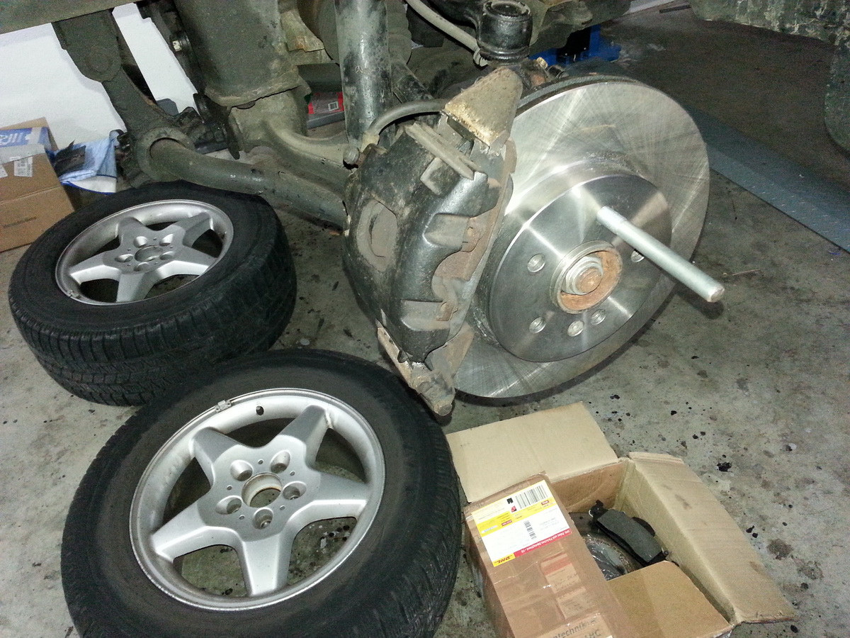

Nun hab ich die schon mal beim AhK in Dormagen mit WW auf dem Bremsenprüfstand aufgezeigten Unzulänglichkeiten der Zimmermann Bremsscheiben nachgewiesen.
Tatsächlich konnte ich bei beiden Scheiben eine über den Umfang um 0,1mm schwankende Stärke messen (25,5 / 25,6mm mehrfach und wiederholbar selbstverständlich).
Wie sowas kommen kann? Meine einzig halbwegs plausible Erklärung wäre, daß da bei der Härtung des Materials Fehler gemacht wurden.
Diese Toleranzen wären einem "sportlicherem" Fahrer vermutlich noch nicht mal groß aufgefallen, da bei höherem Bremsdruck nichts davon zu spüren war.
Hier führte diese unzureichende Qualität der gelochten Bremsscheiben nun zu deren viel zu frühen Austausch.

Nun tun die von Stefan009 für MLCD-ErsatzTeilLager gespendeten Autego Bremsscheiben bei mir Dienst.
Da ich üblicherweise keine Bremsenteile von sogenannten Billigmarken verwende, ist das für mich insofern auch ein Versuch. Mal sehen, wie die Teile sich machen.
Die Zimmermann Bremsklötze sind drin geblieben, da alle 4 noch in sehr gutem Zustand sind.
Selbstverständlich wurden alle Teile gereinigt und die Gleitflächen mit neuer ATE-Bremsenpaste versehen.

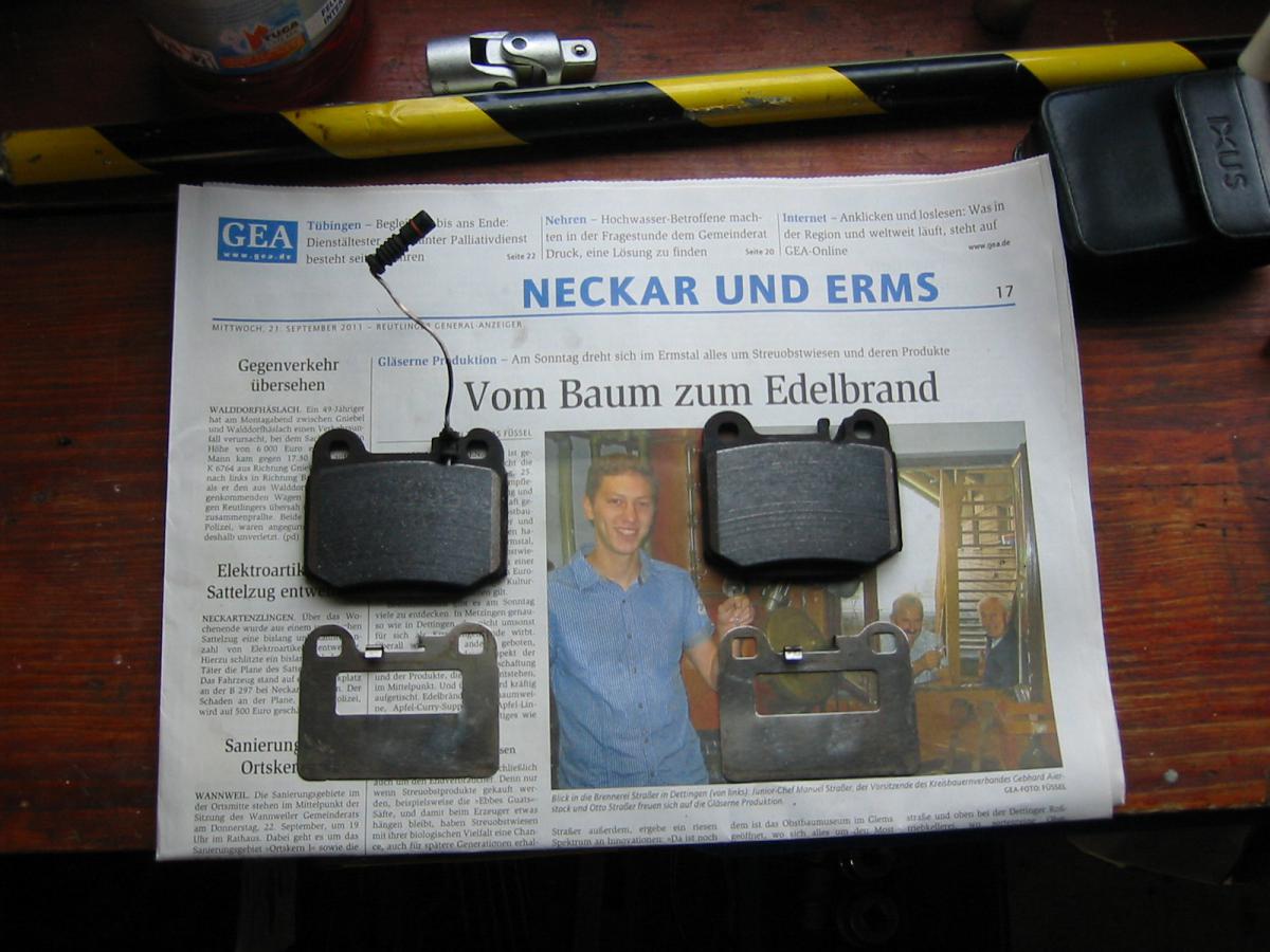

zum Thema Bremsenquietschen möchte ich auch etwas beitragen:
An meinem ML 270 CDI W163 Facelift hatte ich vor rund 45.000 km hinten neue Bremsbeläge von EBC eingebaut. Die waren allerdings ohne Antiquietschbleche. Was das bedeutet, sollte ich bereits bei der ersten Bremsung hören! Sie quietschten fürchterlich.
Also montierte ich bald die Antiquietschbleche der alten Beläge (Fabrikat NK, vom Vorbesitzer, preislich am günstigsten, würde ich aber wieder einbauen, der Konzern dahinter ist höchst seriös; überhaupt finde ich das interessant, wenn man recherchiert, wer bei Bremsenteilen hinter welchem Markenname steht, wer selber fertigt und wer nur zukauft und umetikettiert).
Zurück zu den Antiquietschblechen: Sie dienen dazu, Quietschgeräusche beim Bremsen zu verhindern. Speziell die hintere Bremse des W163 Facelift ist bekannt für solche Geräusche. Antiquietschbleche sind in ihrer Geometrie stets entsprechend dem jeweiligen Fahrzeug und seiner Bremse konstruiert. Häufig sind sie so gestaltet, dass die Bremskolben nicht vollflächig auf den Belag drücken. Zusätzlich sind häufig zwei Kanten des Reibbelags mit einer 45° Fase versehen. Im beigefügten Bild erkennt man diese Fasen sowie die hinteren Antiquietschbleche. Wenn der Reibbelag so weit abgefahren ist, dass die Bremse wieder quietscht, habe ich schon öfters einfach wieder solche Fasen mit einer Metallfeile drangefeilt. Man sollte dabei natürlich eine Atemschutzmaske tragen.
Viele Grüße Andreas140
