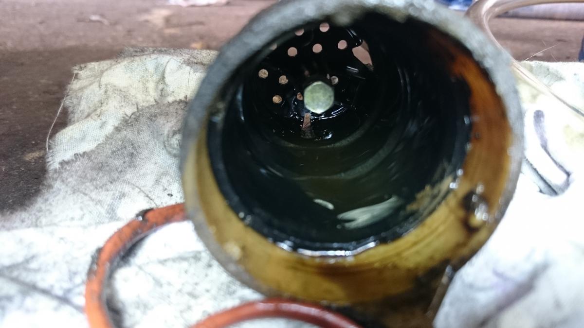

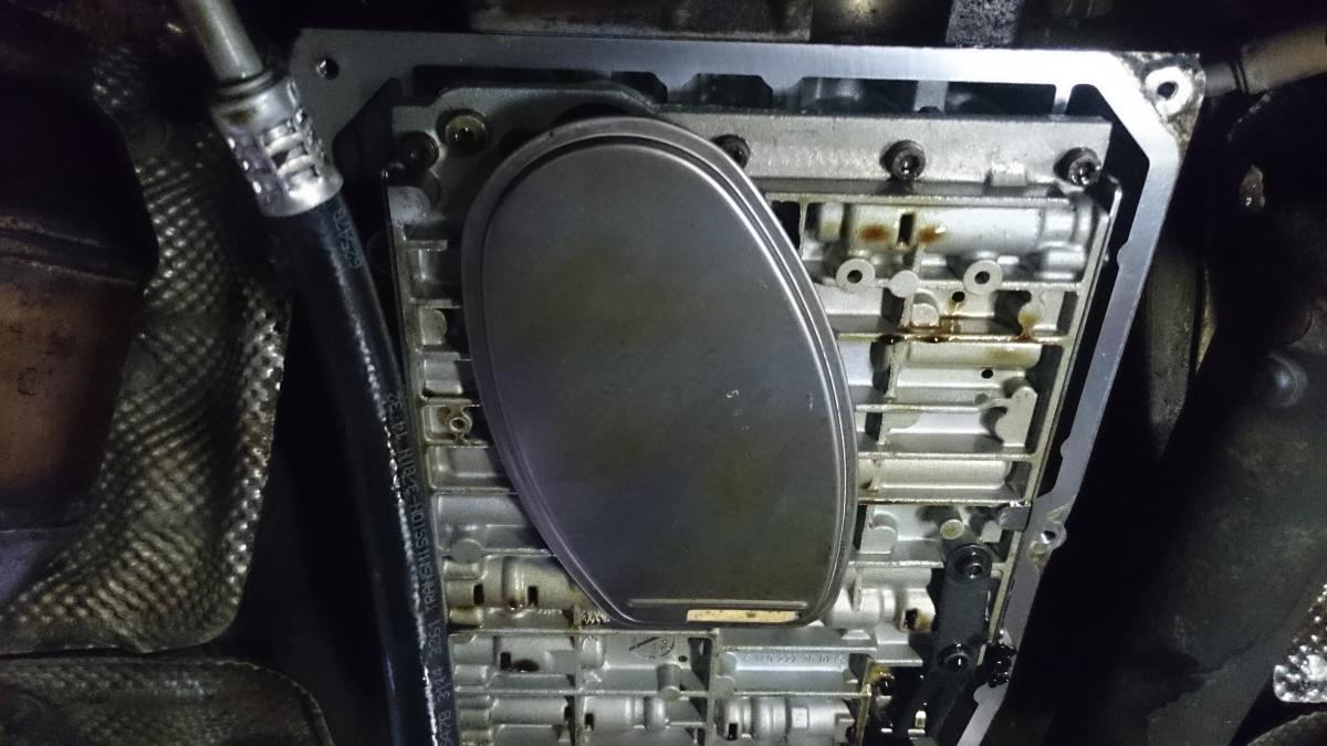

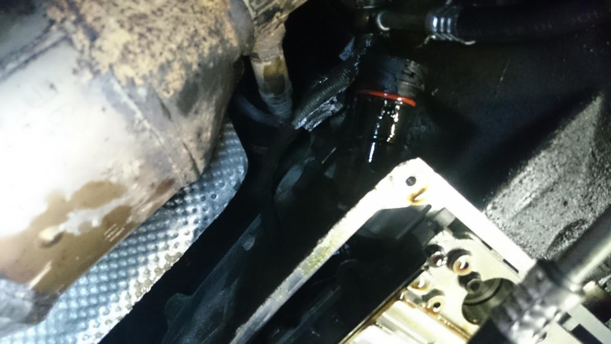

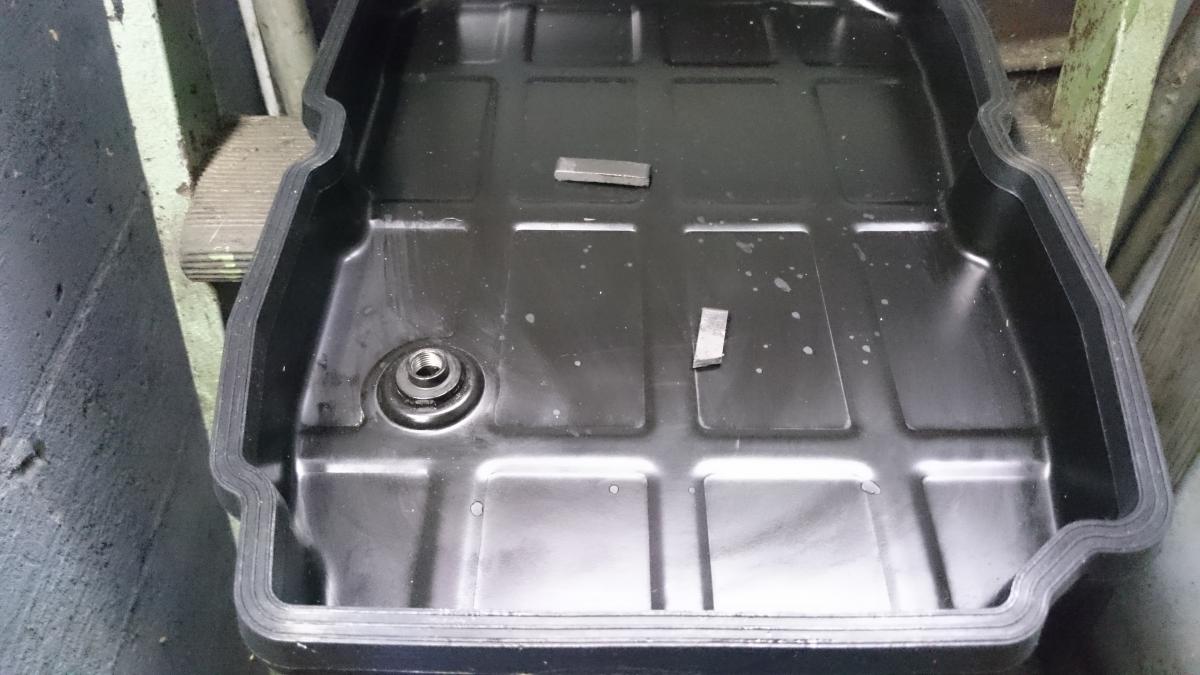

Hallo, ich habe die Leitungen ersetzt, Die Steckerhülse im Getriebe erneuert (war nötig, siehe Bild,Filter ersetzt und so gut es mir möglich war Getriebe mit ca 3 Liter neuen Öl gespült und neues Öl eingefüllt. Gruß Sascha
Magnete, zum festhalten von evtl. auftretenden Metallspäne im der Ölwanne des Automatikgetriebes. Von einem ehemaligen Fliegenschutznetz, das mit Magneten gehalten wurde.
Automatikgetriebe Filtersieb
Steckerhülse, die von aussen ins Getriebe eingeschraubt ist
Stecker für das Automatikgetriebe, verölt durch die Undichtigkeit der  Steckerhülse im Getriebe. Öl kann sich im Kabelstrang bis zum Steuergerät hochziehen und Fehlfunktionen hervorrufen.
