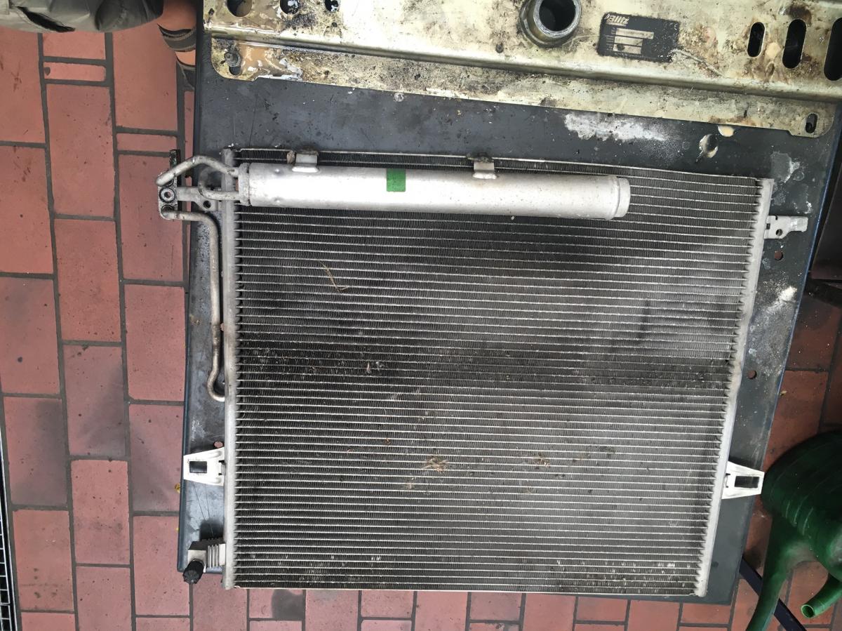

Gestern am späten Nachmittag kam der Anruf von Siebertz: der Klimakondensator ist undicht und muss gewechselt werden.... Der Kondensator als Solches ist ja wohl nicht sooo teuer, aber der Einbau gestaltet sich schwierig und das System sollte ja nachher auch „dicht“ sein! Bin mal gespannt, wer seinen ML zuerst wieder hat. Der von Herrn
steht ja auch bei Siebertz in der Halle...
Klima-defekte Grüße aus Dalheim

Bitte denke mal dran von den Altteilen Fotos zu machen.
Daß alle ausgetauschten Teile nach Reparaturen von MLCD-MLs in den Kofferraum gehören hatte ich gestern vergessen zu erwähnen.
Wenn die fotografiert sind, brauchst Du die natürlich nicht selbst entsorgen.

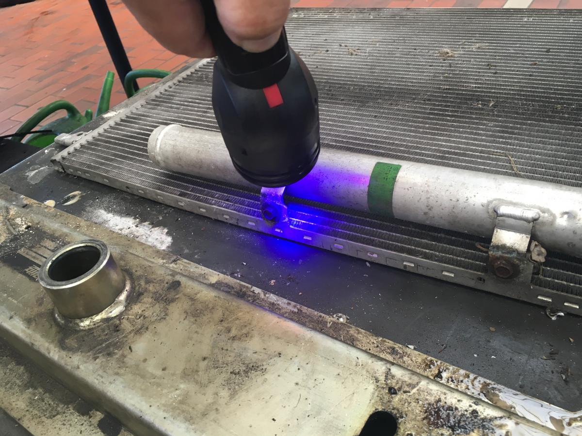

So, Auto nach Plan wieder abgeholt! Herr Mattern war über die gestern mit Herrn Siebertz getroffene Vereinbarung informiert und so musste ich lediglich 2 Arbeitszettel unterschreiben.
Für die Fotos des Altteils hat M. dann noch extra die UV-Lampe und die gelbe Brille geholt. Leider ließ sich der Grünschimmer nicht vernünftig fotografieren... Des Herrn
seine Karosse (oh Mann, hoffentlich liest das jetzt nicht mein alter Deutschlehrer...) stand auch auf dem Hof. - siehe Gruppenfoto) - ich fürchte allerdings, dass er nicht so fröhlich heimwärts zieht wie ich ...

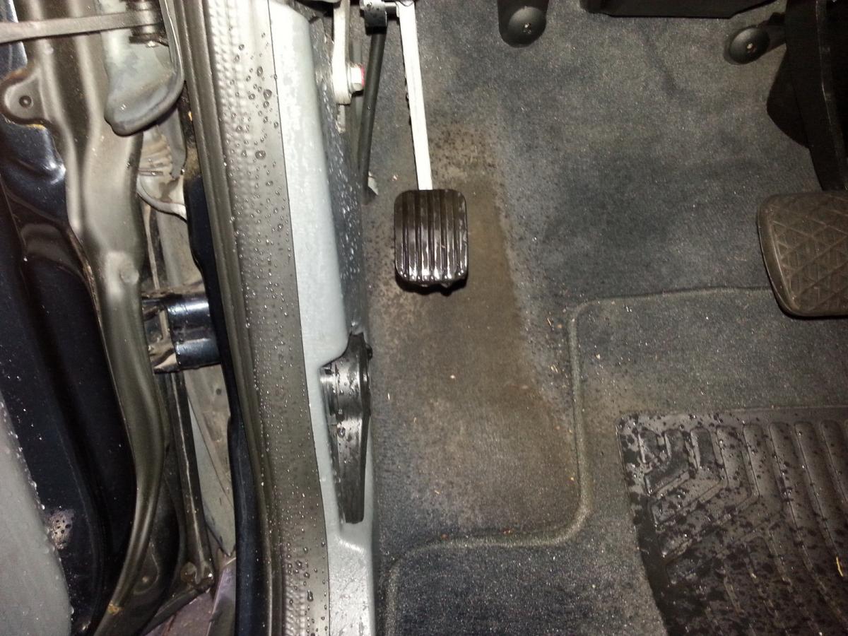

Ohje, jetzt hab ich doch glatt vergessen zu erwähnen, daß der Regen im Fußraum Fahrerseite unkompliziert und schnell verbannt werden konnte.
Nun gut, ich bin einmal naß geworden, weil ich im Regen sehen wollte, wo denn dieser genau hinlief. Und tatsächlich gab es die bekannte Wasseransammlung in der Ablaufrinne des Schiebedachs. Also eine Ablaufschlauchverstopfung durch Schmutz, der sich in diesem angesammelt hatte.
Mit einem dünnen Draht, so gewählt, daß man mit diesem den Ablaufschlauch nicht beschädigen kann und einem Gummischlauch, mit dem der Ablauf dann gespült wurde, ist der Regen dann wieder bereit seinen vorgeschriebenen Weg nach draußen zu nehmen.
Klar, daß ich mir vorgenommen hab, die Wartung des Schiebedachs nicht wieder so lang vor mir herzuschieben, bis ich nasse Füße bekomme. Mal sehen, obs gelingt.
