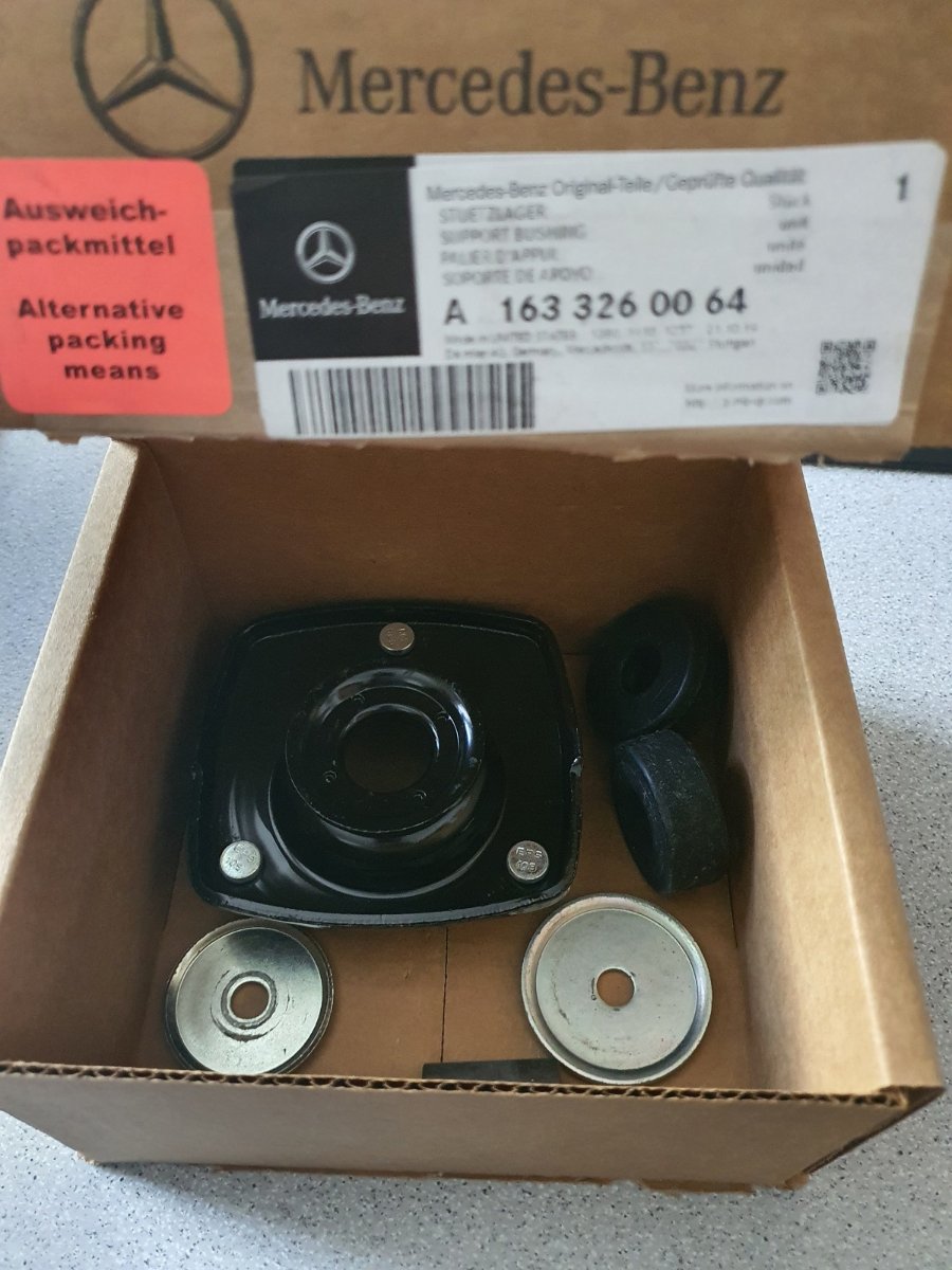

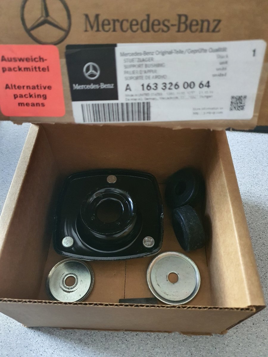

Heute war ich bei Mercedes Benz in Torgau, der Firma Gruma Automobile, wo ich die Prozente für uns gesichert hatte. Ich musste ja für die Federn hinten die Stützlager bestellen, da diese nur im Original zu erhalten sind. Es gibt zwar Komplettsets (Stoßdämpfer und Federn), die sind aber für lange Zeit ausverkauft. Habe bei mehreren Händlern nachgefragt. Die Artikelnummer zu den Stützlagern dazu lautet A163 3266 00 64. Preis je Stück 65,26 € Netto abzüglich 15% zusammen dann 110,94 € zzgl. MwSt von 21,08 und bezahlt habe ich dann 132,02 €.
- Beiträge: 22334
Fahrwerk & Lenkung
Diese Teilenummer gibt es nicht, sagt die MB-Software.
Gut, daß Du ein Foto mitgeliefert hast. So konnte ich doch noch fündig werden.
Zumal
Manfred im Hintergrund schon wieder Vorarbeiten geleistet hatte.
Der Preis stimmt. Über uns bestellt wär der Versand noch kostenlos. Man hätte aber sicher 1-2 Tage länger drauf warten müssen.
Zumal

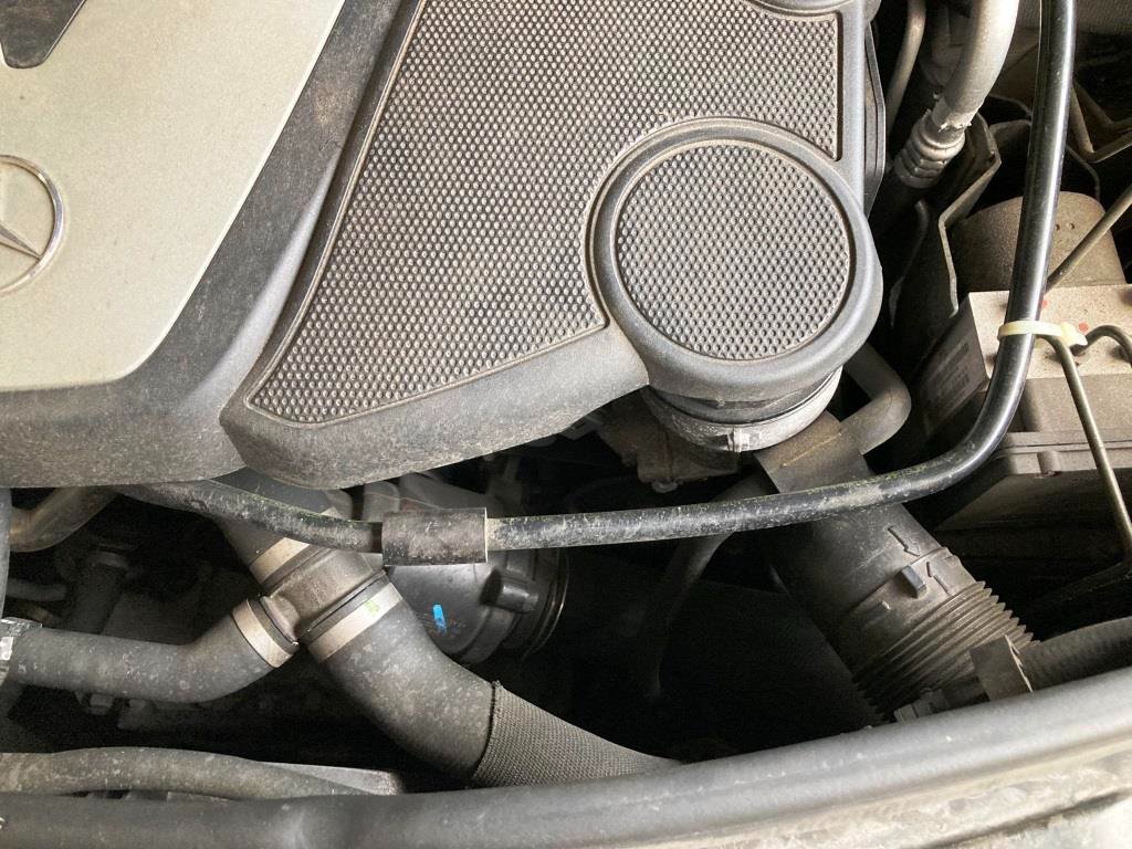

Gefunden !!
Mein Beitrag vom 20.12.2021: es klopft bei langsamer Geschwindigkeit bei jeder Bodenschwelle und bei jedem Kanaldeckel seit ich Onkel Benz im Nov 2019 gekauft habe. Habe Mitte August bei jedem Teil im Motorraum gerüttelt und gezerrt, da keine Werkstatt was gefunden hat.
Lärmmacher: Der kleine Schlauch klopft bei jeder Abwärtsbewegung des Autos (runterfahren von der Bodenschwelle) auf den großen Kühlschlauch - genau mit dem Schlauchschutz auf die Schelle .
Habe den Schlauch mit Kabelbinder provisorisch fixiert und die letzten 2500 km geräuschloses dahingleiten - wie normalerweise die Erwartungen an ein Auto dieser Preisklasse sind . Werde eine endgültige Lösung mit meinem Mechaniker beim Jahrestermin besprechen - wahrscheinlich, den nichts hält in Österreich so lange wie eine Provisorium
Gehe jetzt das nächste Problem an: ein Marder sucht einen warmen Platz und hat schon einen Teil der Motorraumisolierung gefuttert.
Schönen Sonntagabend

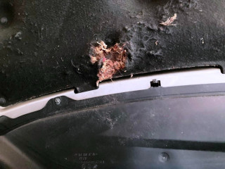

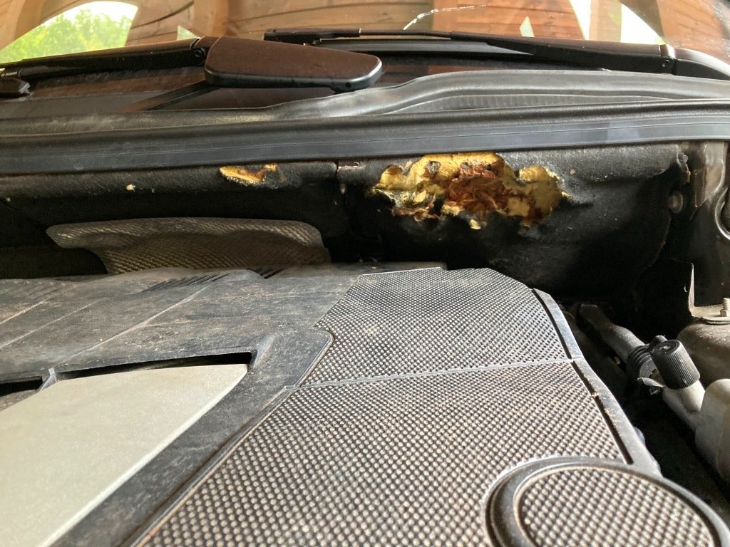

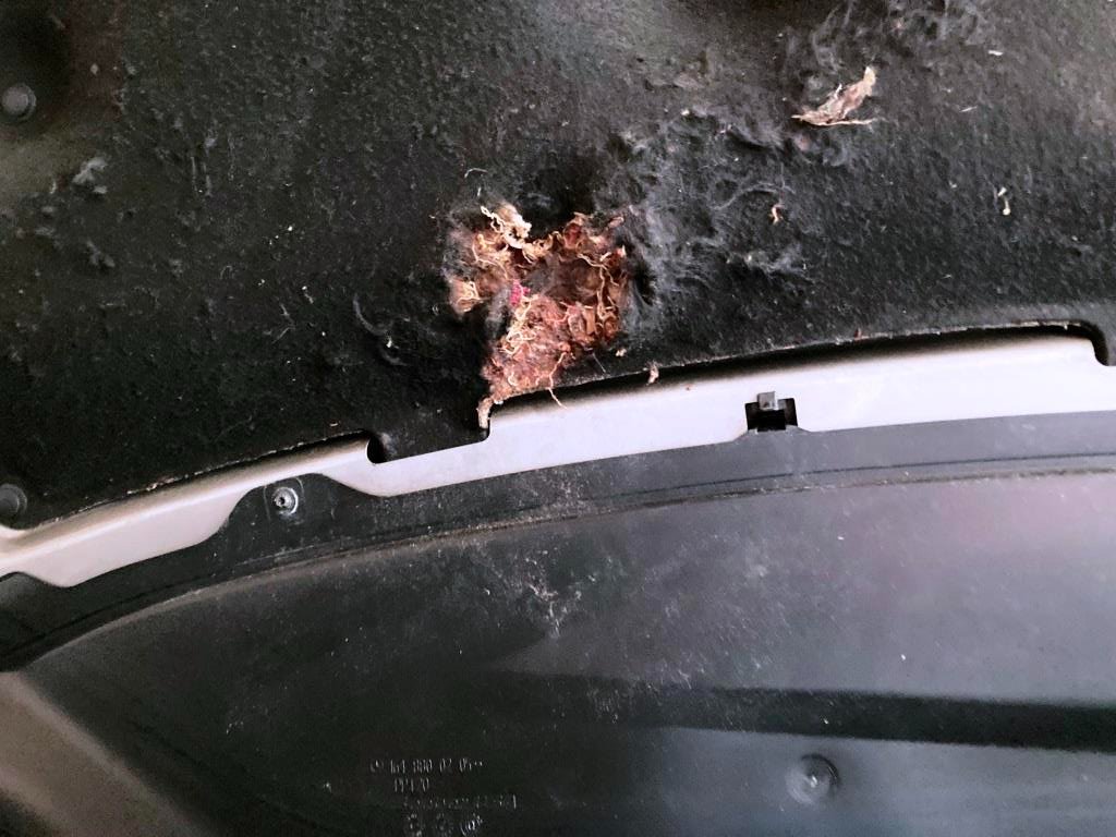

18:40 Glückwunsch! Das sieht aber auch tatsächlich nach ´ner üblen Freiluftverlegung aus.
Ob das mal jemand vergleichen kann? Da gehört doch sicher noch irgendwo eine planmäßige Befestigung hin.

Stimmt! Im Beitrag 11 der Box0801_009. Sieht tatsächlich fast identisch aus, der Marderschaden.
Diese Stelle scheint besonders anziehend zu sein. Bei meinem ML war es auch beim W163 genau diese Stelle. Allerdings in der Haubendämmung und nicht an der Spritzwand.
22:30 Wenn ich das gewußt hätte...
Das schau ich mir aber gleich nochmal an.

Hallo Stefan009
komplett an der gleichen Stelle angeknappert die Isolierung im Motorraum - schon fast unheimlich.
Ist wahrscheinlich genau dort der Eingang in die "warme Nachtschlafhöhle Motorraum".
Du hast den Schaden um € 78,00 behoben? Wo hast du das Teil besorgt?
