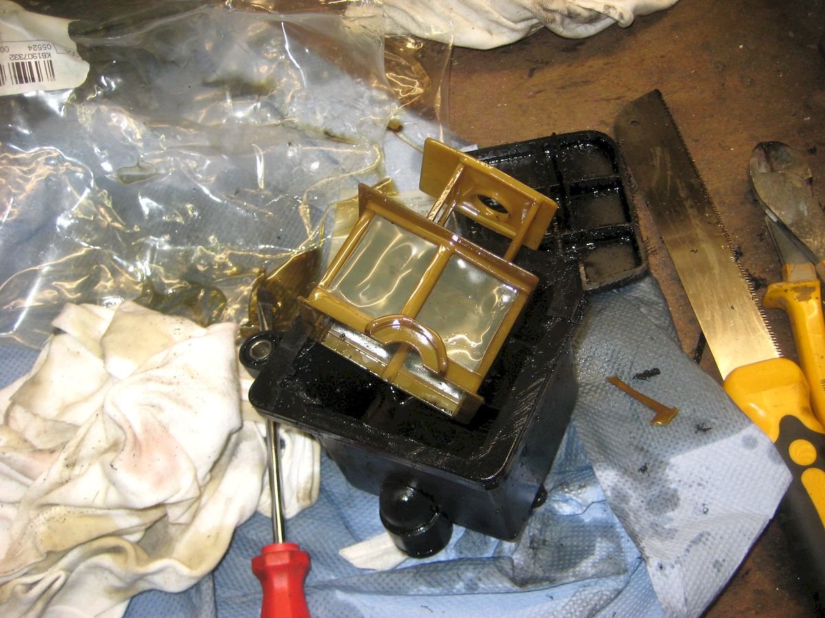

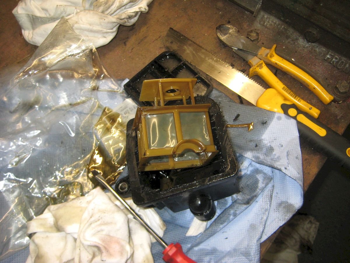

Der Ölstand der Lenkhelfpumpe muß genaustens stimmen.
Und bei mir war der im Behälter befindliche Feinstofffilter nicht mehr ausreichend durchlässig, weshalb es zu Vakuum im Ansaugschlauch der Pumpe kommt und die dann kreischt als wenn sie kein Öl bekommt.

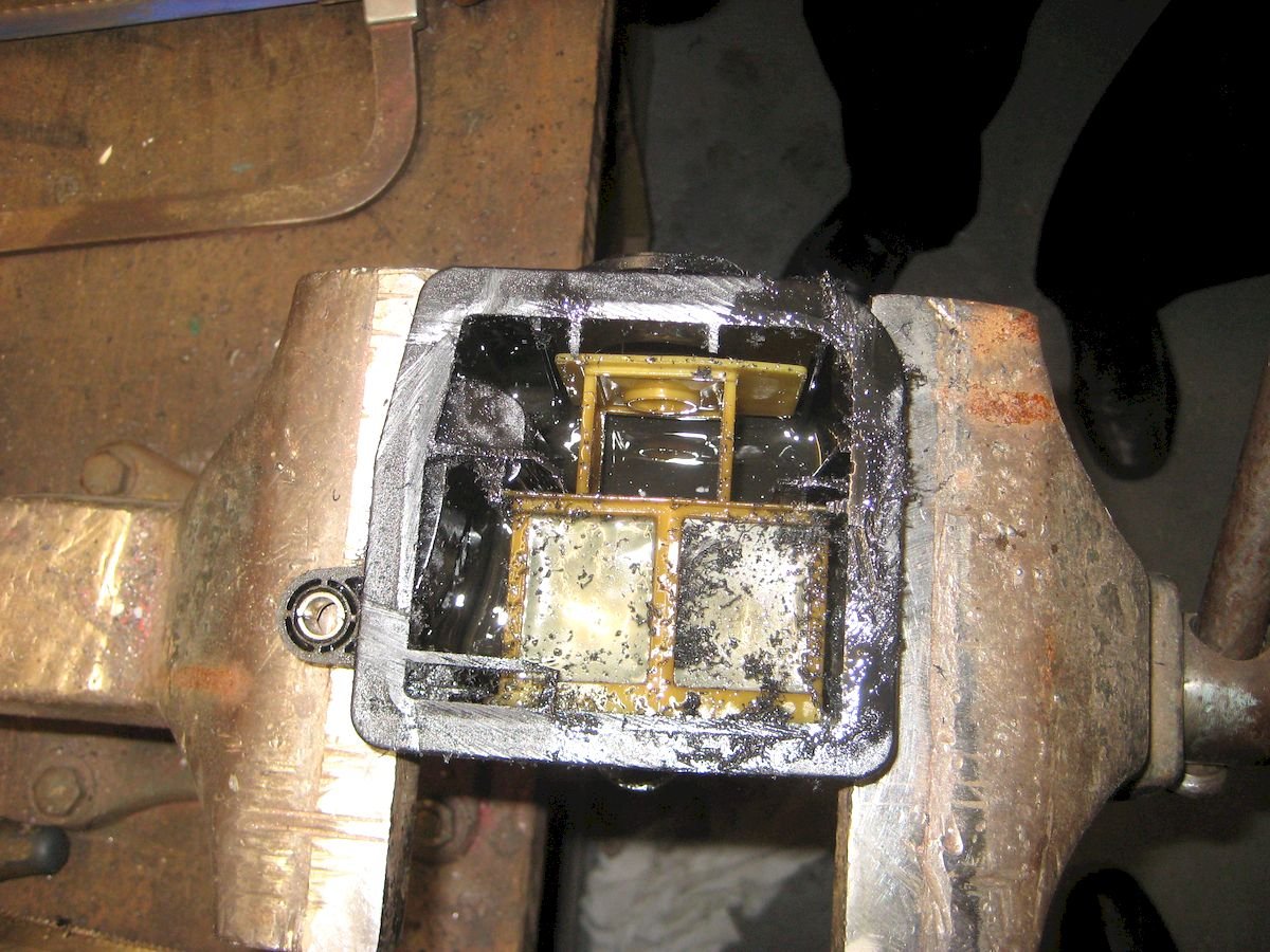

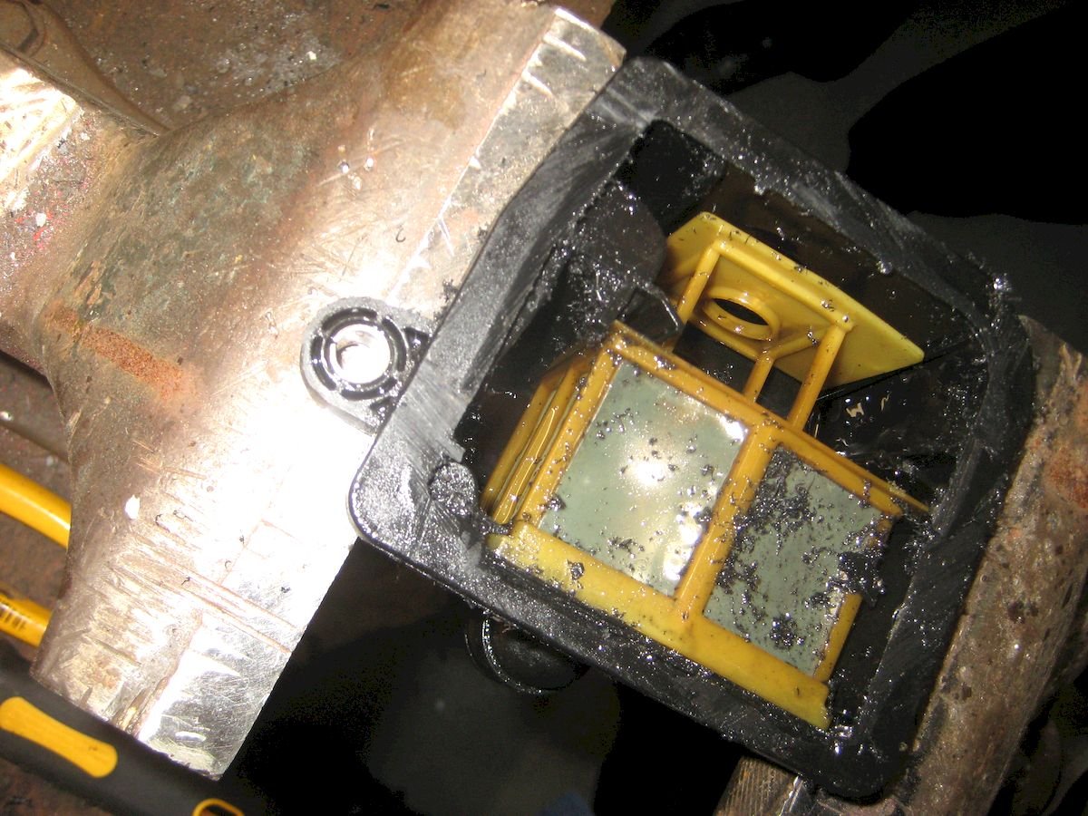

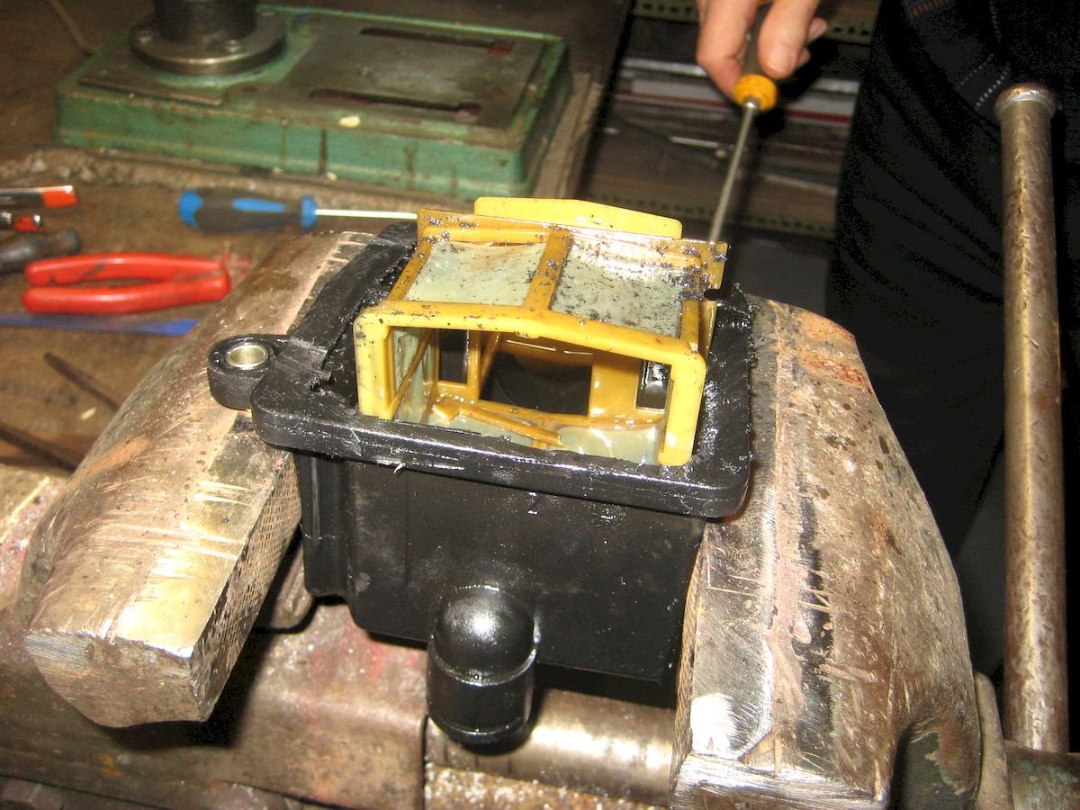

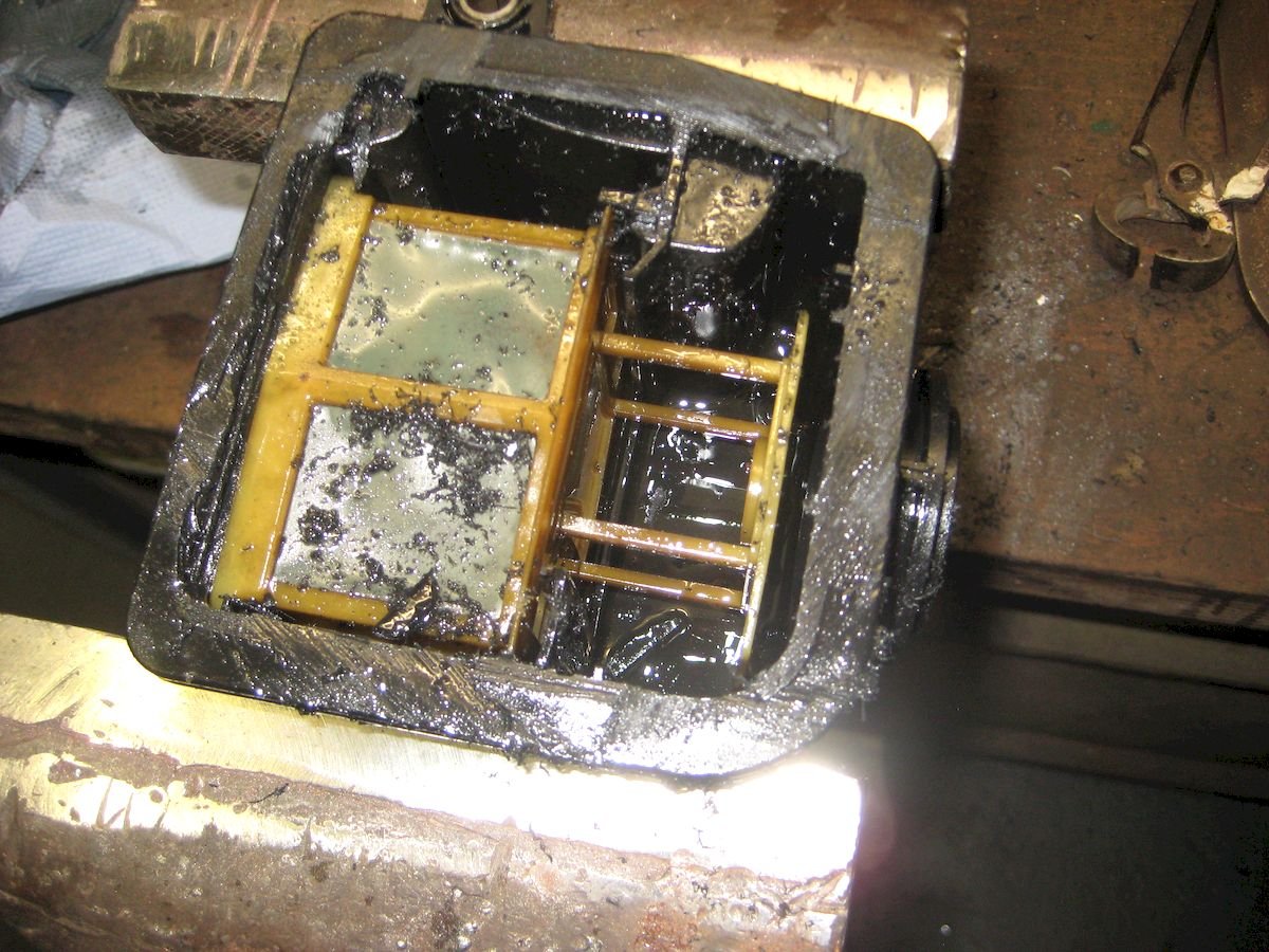

Du hast nicht zufällig Bilder von diesem Filter?
Bei mir quietscht es auch immer wieder aus dem Motorraum, und ich habe die Servopumpe im Verdacht.
Nach Deiner Schilderung kommt aber ebenso der Ölbehälter in Frage, wenn der so einen Filter hat.
Beiträge: 22332
Fahrwerk & Lenkung
Guck ich mal.
Ich mein´ich hätte welche gemacht. Ist aber schon ´ne Weile her.
Nützen tun die Fotos allerdings nichts.
Da ist nichts irgendwie reparabel oder zu pflegen oder zu warten.
Siehe dazu auch in Meiner Box9909_001 den Beitrag 101.
Beiträge: 22332
Fahrwerk & Lenkung
Bitteschöööön... ;)

wow, vielen Dank!
In Deiner Box, §101, lese ich, dass damals nicht nur der Servoölbehälter, sondern auch die Servopumpe gewechselt wurde. Und Du schreibst dort, dass der verschmutzte Filter die Fehlerursache war.
Kannst Du Dich erinnern, was der Fehler war? Auch Geräusche? Oder mehr?
Beiträge: 22332
Fahrwerk & Lenkung
Wie gesagt, heftige Geräusche als wenn der Lenkhelfölstand nicht genau stimmt.
Was ja letztendlich auch stimmt, da kein Öl mehr zum Pumpen nachkam.
Soweit ich mich erinnere...
(ohne Gewähr)
...war die Pumpe zuerst verdächtig. Die bringt ja auch ordentlich Umsatz...
Eine der leider häufiger vorgekommenen Fehldiagnosen unseres seinerzeitigen Serviceannnehmers beim damaligen MB-Haus unseres Vertrauens.
Der, wie alle mit denen ich sonst darüber sprach, hatten keine Kenntnis davon, daß sich im Behälter ein sehr feiner Membranfilter (siehe Fotos) befand.
In meiner Box gibt es ja schon den Hinweis darauf, daß es in dem Behälter wohl eine konstruktive Änderung gegeben hat. Seinerzeit war mir vollkommen schleierhaft, warum man denn darinnen kein Überlastungsventil vorgesehen hatte und den filternden Behälter in den Wartungsplan aufgenommen hat.

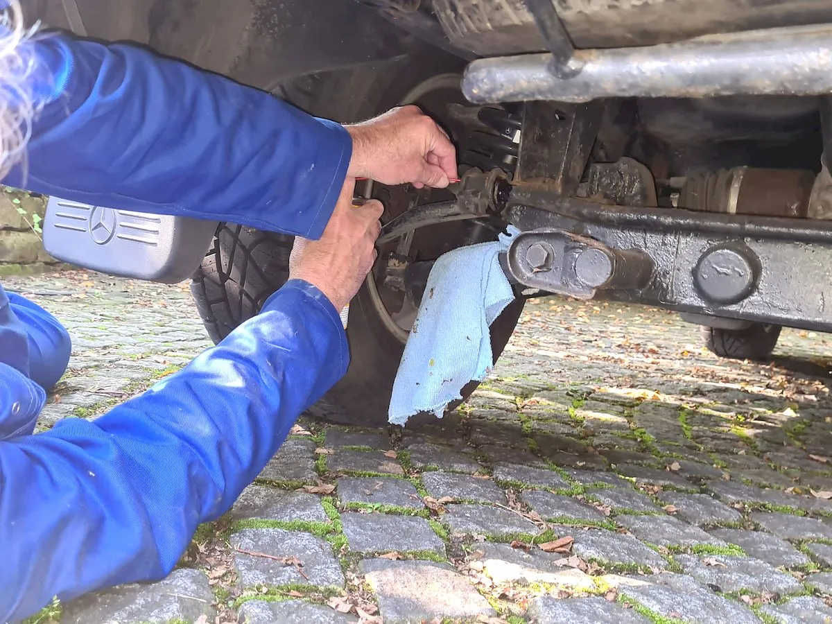

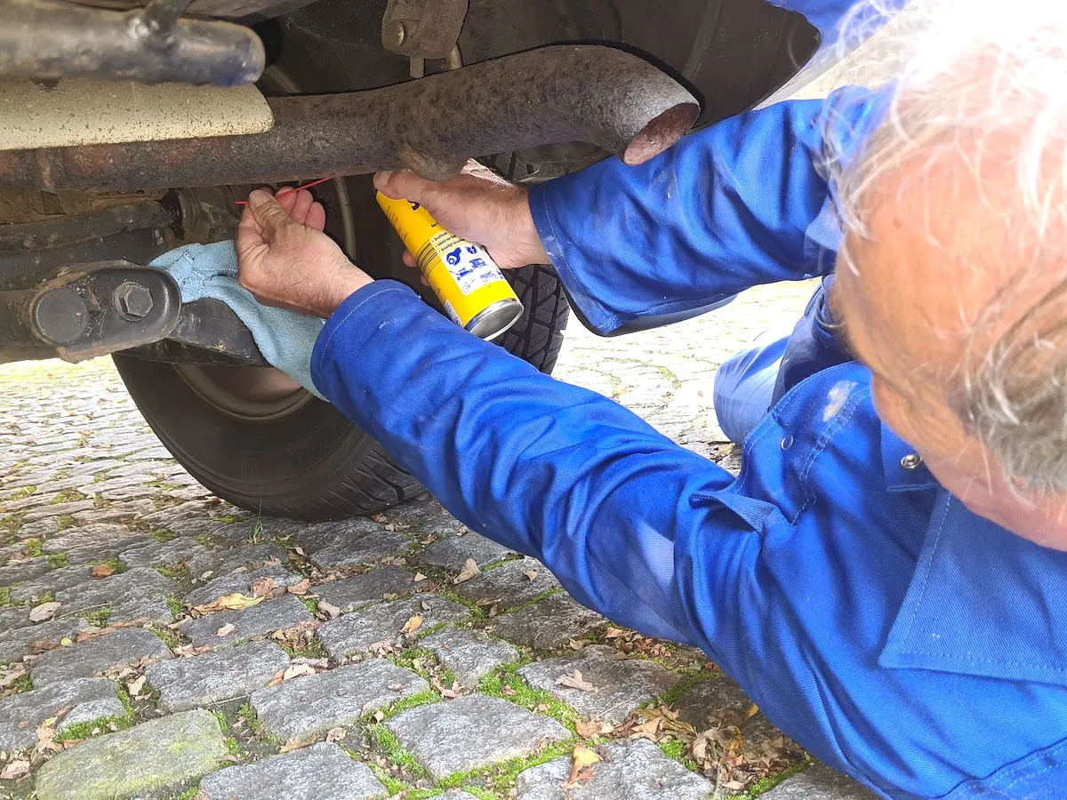

In Belgien, bereits am Mi. den 18. Sep., haben wir eeeeeendlich mal wieder gemeinsam (also nicht als Einzelkämpfer), wie das auch mal als Clubgedanke formuliert wurde, an einem ML geschraubt.
In Frage kam da nur einer von Zweien, da Manfreds ML ja derzeit in einer Fachwerkstatt generalüberholt wird.
Der erste, bei meinem ML schon seit dem Tausch der Federbeine (org. MB) in Heinsberg beim ASz auffällige Mangel war, und ist leider immer noch, das Vogelgezwitscher bei offenem Fenster im Sommer.
Ein Quitschen, welches bei bestimmten Bodenwellen auftritt, und welches man bei geschlossenen Fenstern nicht hören kann. Auch läßt sich dieses durch Schauckeln des MLs im Stand nicht auslösen, wie wir auch vorab schon in mehreren Versuchen feststellen mußten.
Bekannt ist uns als MLCDlern ja, daß die Drehstäbe der Vorderachsen in ihren Lagerungen in Mitte des MLs schon mal quietschen. Da ich die Geräusche aber von hinten wahrnahm und die Lagerpunkte der Drehstäbe vor Jahren schon mal behandelt wurden, wollte ich die Lagergummis der Hinterachse mal genauer betrachten und diese mit ein wenig geeignetem Sprühfett behandeln.
Dies hatte seinerzeit beim ML067 vom Uwe, den ich so nach langer Standzeit behandelt hatte, den gewünschten Erfolg gebracht.
Dazu kam ich aber nicht, denn Dieser hier zu sehende MLCDler war mit dem speziellen Sprühöl schneller unterm Auto, als ich gucken konnte. Den konnte ich nur noch für die hiesige Dokumentation für Euch in diesen Bildern festhalten.
Caramba Sprühöl war hier das Mittel der Wahl, da Gummi dadurch lt. Kleingedrucktem nicht angegriffen wird.
Meinen herzlichen Dank dafür!
Auch, wenn diese Baustelle an meinem ML noch offen bleibt.
Eine größere haben wir aber direkt im Anschluß angegangen, mit mehr Erfolg.
Von dieser gemeinsamen Reparatur berichte ich dann im passenden Thema, damit man diese auch auf Dauer wiederfinden kann.
Einträge in der Box9909_001 erfolgen, wenn hier im Forum die Berichterstattung über die gemeinsam erledigten Reparaturen vollständig ist.

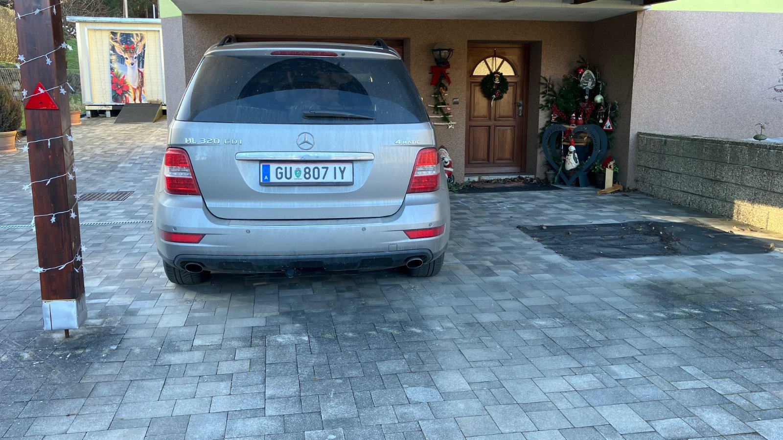

Toll - Onkel Benz hat über Weihnachten ein neues Kunststück gelernt: Sitz, Platz und gib Pfote. :shock:
Die Kiste hängt hinten runter, besonders rechts. Anscheinend ein Problem mit dem allseits beliebten Luftfahrwerk?!?Wenn ich das Autos starte, arbeitet der Kompresser und das Auto steht wieder gerade nach einer kurzen Zeit. Ist der Luftbalg eventuell kaputt oder undicht? Hat dazu jemand vielleicht eine Idee wo ich mit der Suche beginnen kann?
