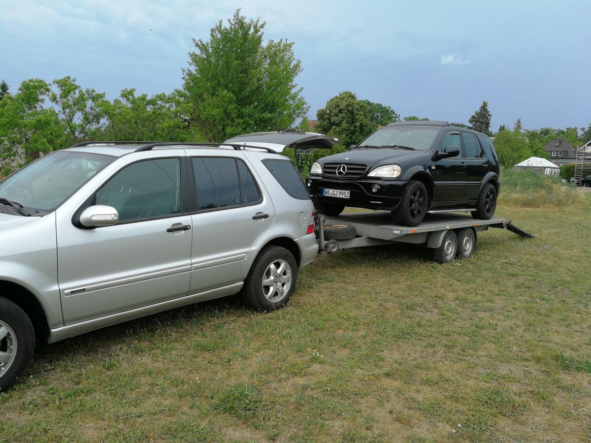

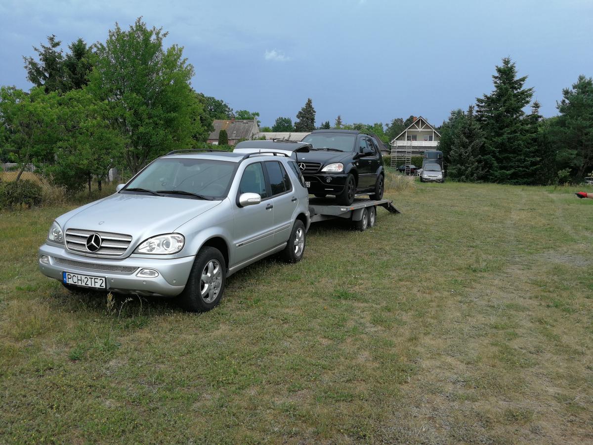

so, heute wurde der "DICKE " abgeholt und am 30 soll er wieder da sein.
Ich werde dann weiter Berichten.lg aus Wittenberg
- Beiträge: 22260
Oh, oh...
Ein ML abgeschnitten...
Sonst wäre das ja ein super Foto, auch für unsere Galerien.
Aber vielleicht hast Du ja noch mehr und kannst mir die in Originalgröße eMailen.

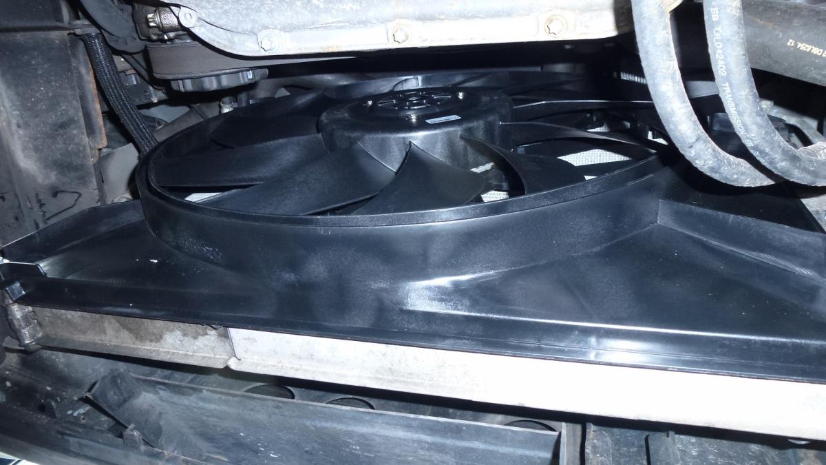

- Blick von unten auf das neu eingebaute Teil.

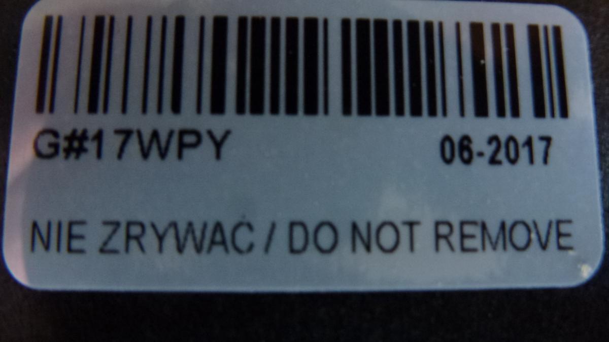

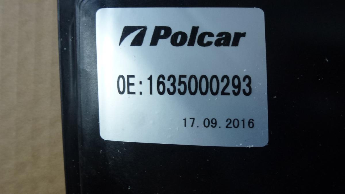

- Die Teilenummer stimmt - alles funktioniert gut.

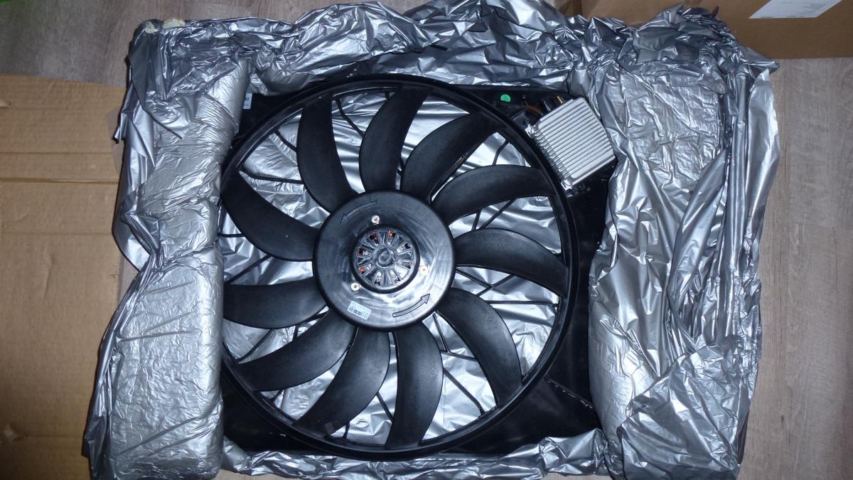

- Gut verpackt kam der neue Kühlerventilator in Preetz an.
