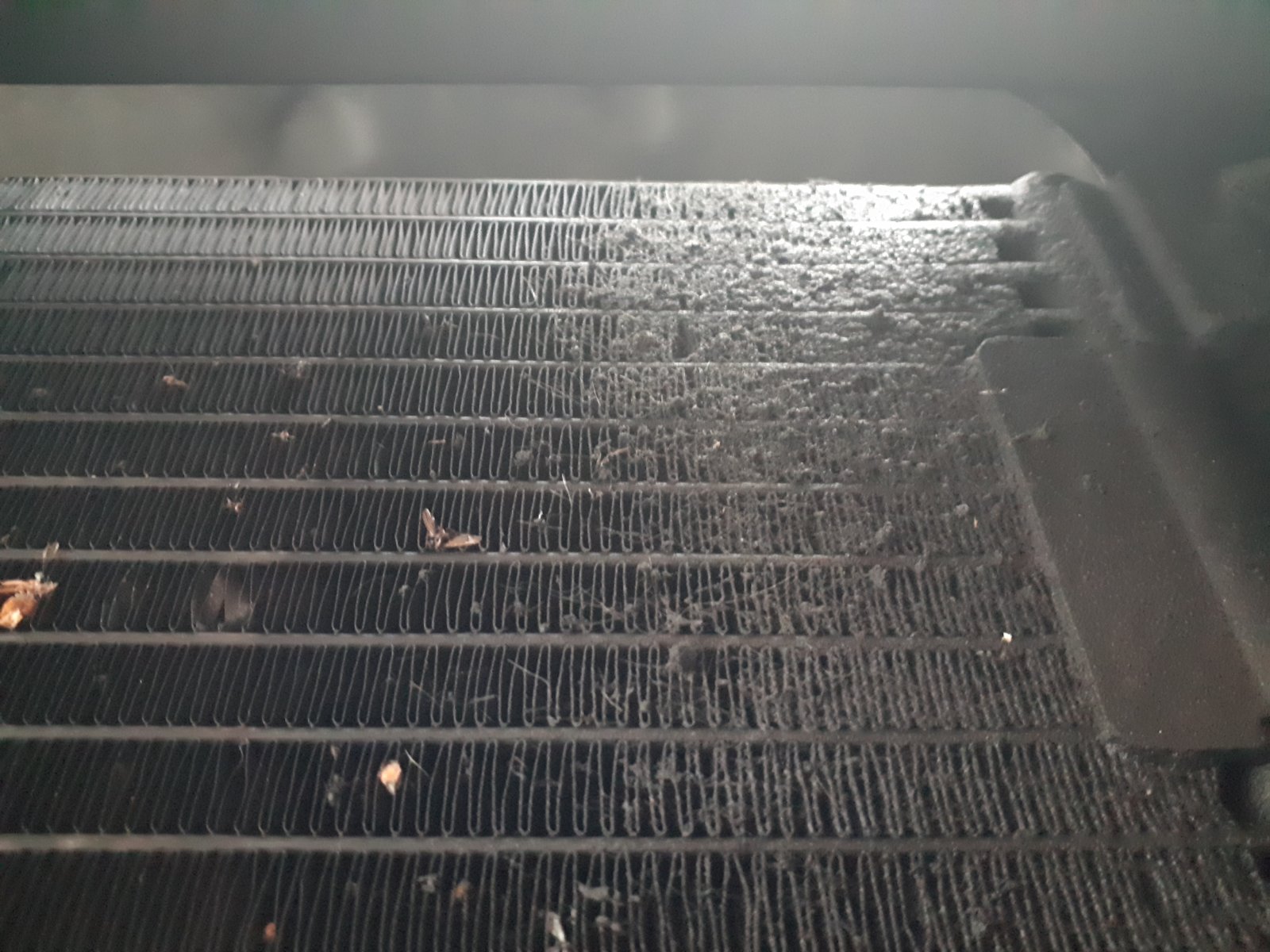

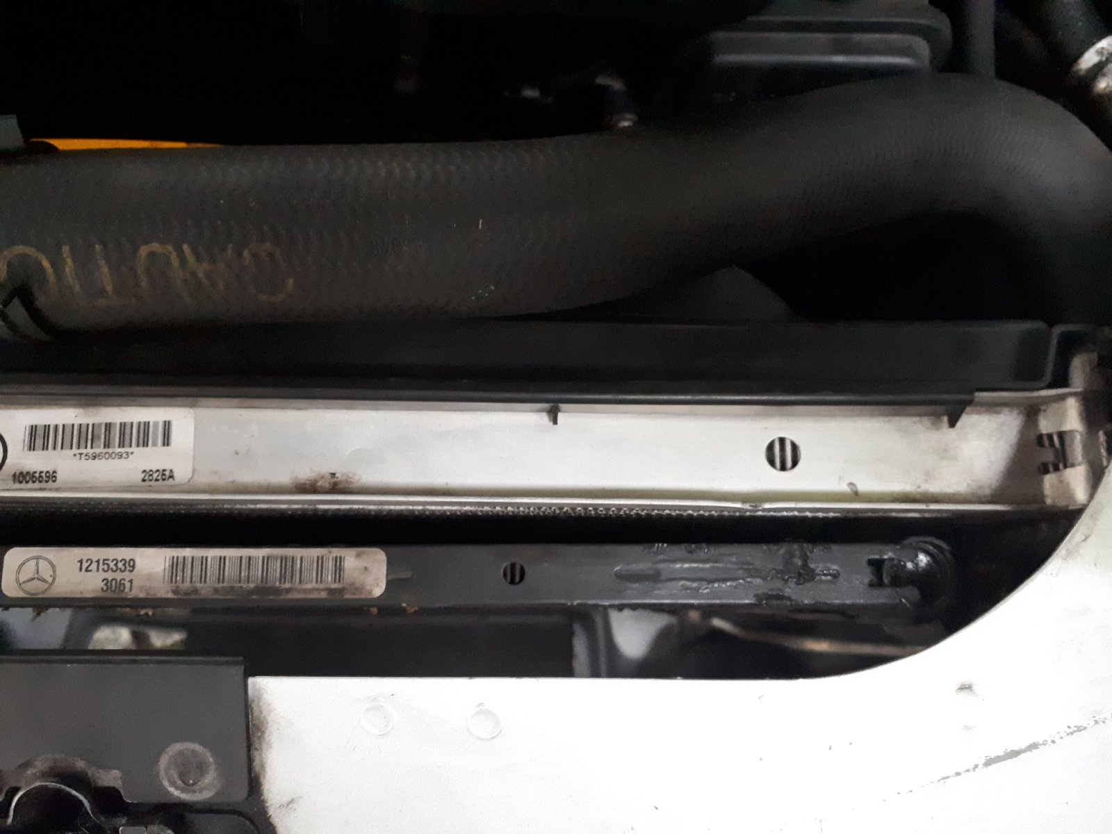

Die Klimaanlage unseres MLs funktioniert seit ein paar Tagen nicht mehr. Da scheint der Kondensator undicht zu sein. Offensichtlich als Spätfolge des Unfalls mit einem Reh Anfang des Jahres.
So wird dieser wohl erneuert und die Anlage neu befüllt werden müssen.
Mal sehen, ob Siebertz das so arrangieren kann, dass ich auf die Fertigstellung warte.

Beiträge: 8792
Das ist ziemlich sicher. Feuchtikeits- und Schmuutzansammlungen obere linke Ecke, ausgehend vom Befestigungsblech. Nach unten hin wird es dann immer weniger. Morgen könnte ich mal ein Foto machen.

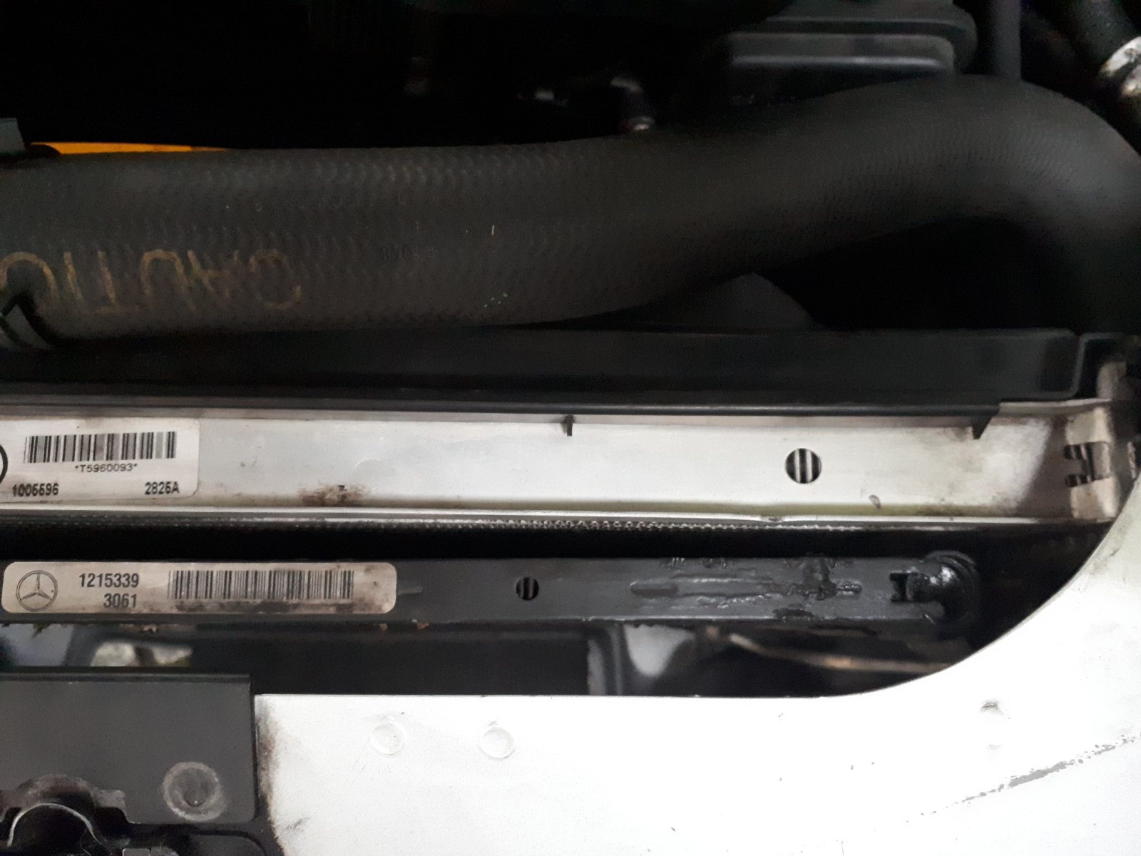

Als Terminangebot könnte ich außer Donnerstag bis zum kommenden Dienstag einschließlich, jeden Tag anbieten. Ideal wäre es, einen Termin direkt am Morgen zu haben, damit ich möglichst früh wieder zurück in Alsdorf bin. Wenn das Autohaus Siebert das mitmacht, darf das auch sehr gerne am Samstag sein.
Anbei zwei Fotos vom Kondensator.
