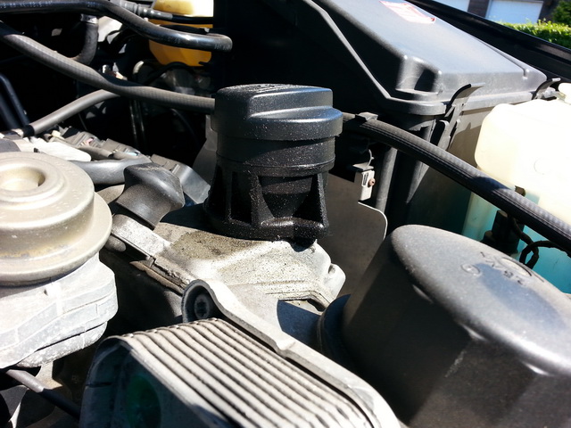

Beiträge: 22315
Hier noch das Foto vor der Reinigung und vor dem Austausch des Dichtrings im Motoröleinfülldeckel.

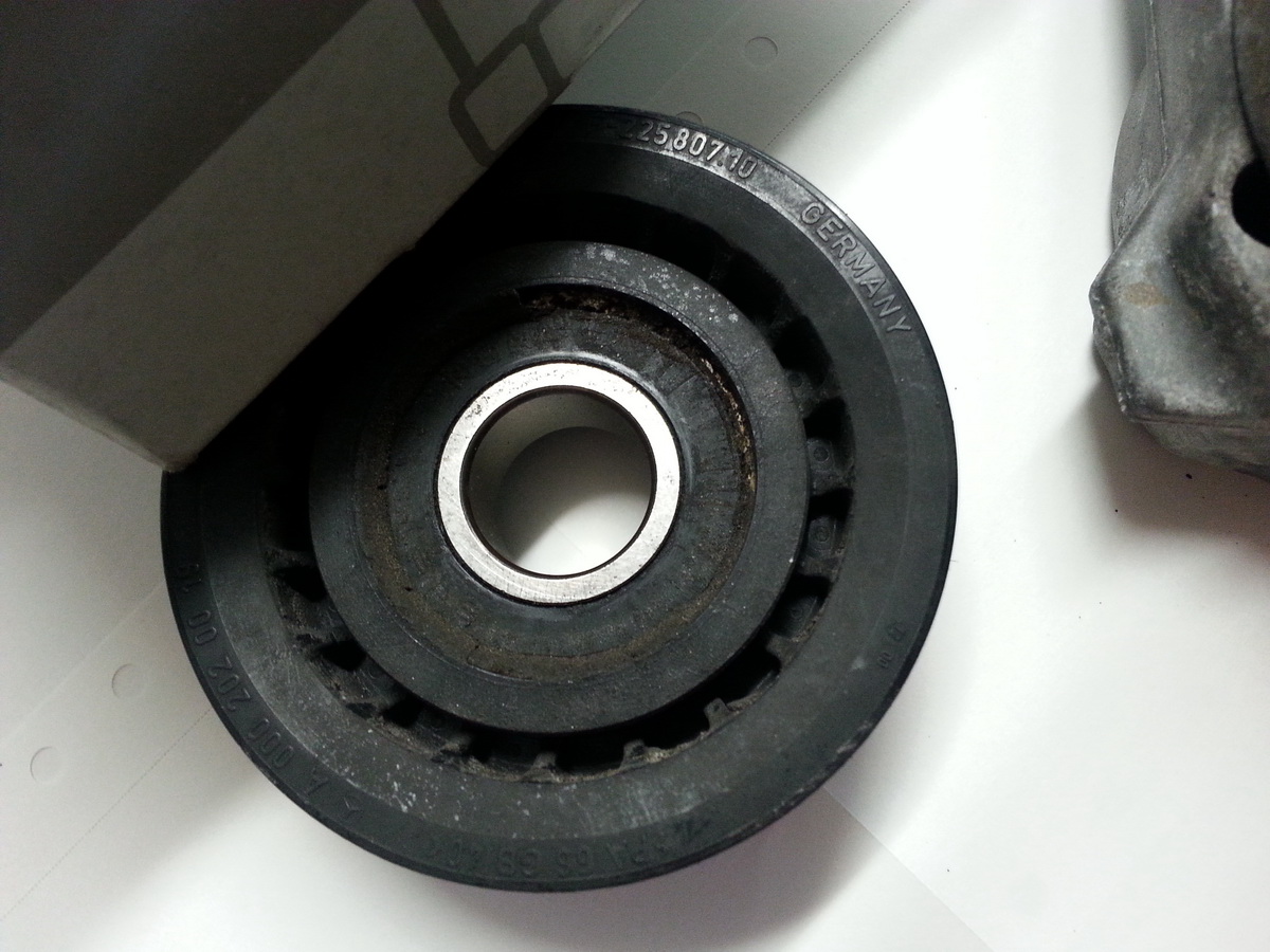

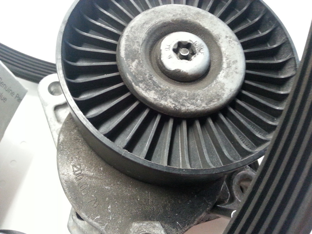

Da war doch noch was...
Ach ja, ich wollte nochmal nach dem Motoröl-Einfüllstutzen fragen.

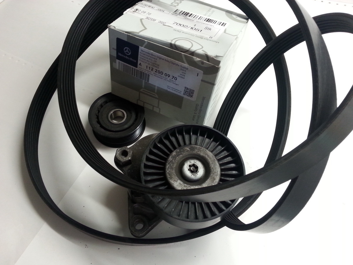

Und dann wollte ich ja auch noch die Altteile der "Kur" beim AhK zeigen, die mein ML anläßlich seines 18. Geburtstags bekommen hat.
Der Rippenriemen der noch ganz gut aussieht.
Die schon reichlich schwergängige Umlenkrolle.
Und die Spannrolle, welche schon etwas Spiel hat.
Beiträge: 8912
Zu der Befestigung kann ich leider keine Infos im WIS finden. Vermuten würde ich eine von außen aufgeschobene Sicherung, ähnlich einem griechischem Omega. Diese dürfte bei Bestellung des Stutzens dabei sein. Ob die Dichtungen auch mitgeliefert werden (unten und oben identisch) weiß ich nicht.
Das sind aber nur meine sehr vagen Vermutungen.
Beiträge: 22315
Trotzdem vielen Dank fürs Nachsehen.
Da das ja nicht ganz so dringlich ist, mit dem Tausch besagter 2. Dichtung, will ich gelegentlich mal WW danach fragen. Vermutlich sind diese Stutzen von Mercedes ja in gleicher Weise bei vielen Motoren verbaut. Dann könnte er das ja vielleicht wissen. Oder einer seiner Monteure.

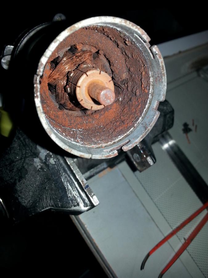

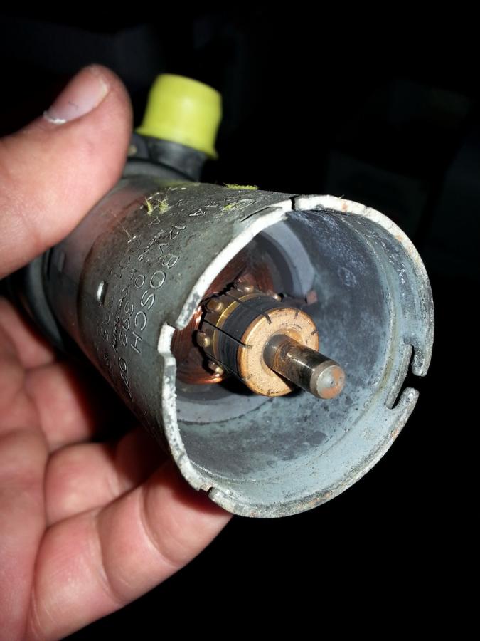

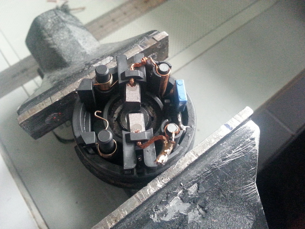

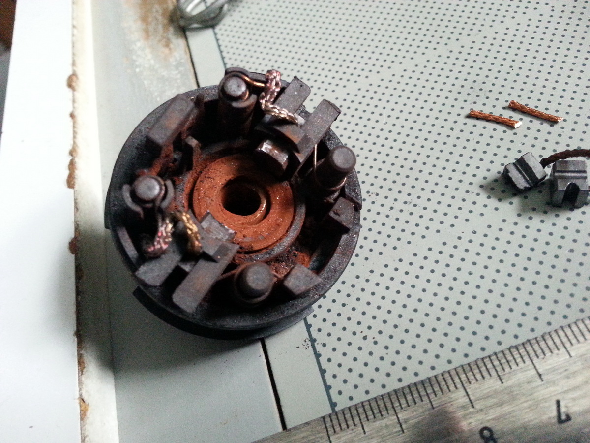

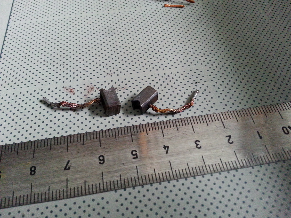

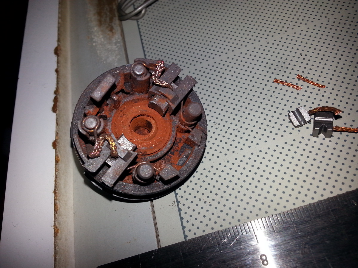

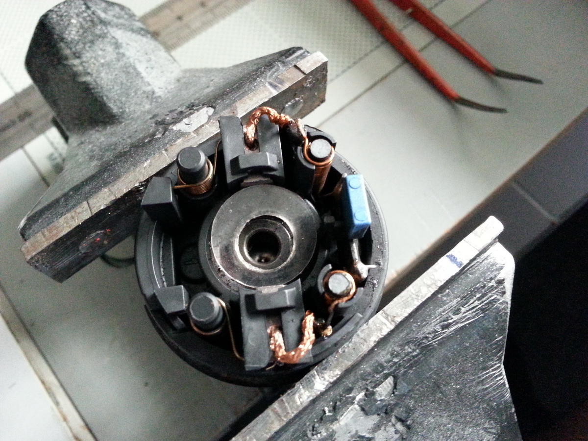

Heute hab ich mich mal ums ToDo "Restwärmepumpe" gekümmert.
Was bedeutete, erst mal eine defekte mit den üblichen neuen, speziellen MLCD-Kohlen ausstatten und instand setzen.
Da ich das schon einige male gemacht hatte, war das keine Großtat und auch der Austausch derselbigen war bestens vorbereitet und ging locker von der Hand.
Mit sehr wenig Kühlwasserverlust, welches ich noch nicht einmal nachfüllen mußte.
Mich interessierte allerdings sehr, warum die schon mit neuen Kohlen versehenen, im Mai 2009 vor etwa 55.000km instandgesetzte Pumpe nicht mehr lief.
Sind die viel gepriesenen Kohlen vielleicht gar nicht so gut?
Die Bilder sagen dann, so glaube ich, alles.
Kohlen und Ankerkontakte waren noch in bestem Zustand. Gegen Korrosion durch Wassereinbruch hilft das aber nichts.
Tatsächlich hatten wir ja schon vorab 2 solcher Pumpen, die dann auch wirklich nicht mehr reparabel sind.
Aber die Kohlen hab ich gerettet. Die kann man noch mal brauchen. Die laufen glatt noch 100.000km. :angel:
